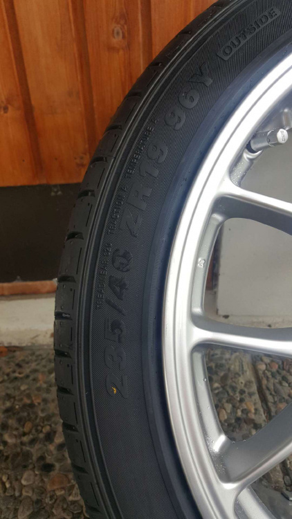

  6. Det kunne jeg kanskje skrevet ja. 😛 Fulda SportControl 2 - 235/40 R19 96Y XL EDIT: Beholder med andre ord bakdekkene, hvis det ikke var åpenbart fra forrige post. Det var ingen dekk som hadde noe lavere støynivå enn 1dB lavere enn de jeg allerede har. EDIT2: Noen sitat fra user reviews av disse dekkene: "These tyres are the quietest and smoothest that i have owned" og "50% quieter than my old tires (Bridgestone)" - håper jeg får samme opplevelsen

  8. 2stk Kumho Ecsta PS71 235/40R19 (dekk uten felg) selges - nye i august 2017, gått kanskje 5000km. Opplever litt høyt støynivå skal derfor forsøke å bytte til dekk merket med lavere støynivå. Er ellers storfornøyd med kjøreegenskaper på både vått og tørt føre. Stått som forhjul på en F30. Gi bud! Må helst hentes i Ås i Akershus. Nypris på dekkonline.com er i øyeblikket 1443kr per stk.
