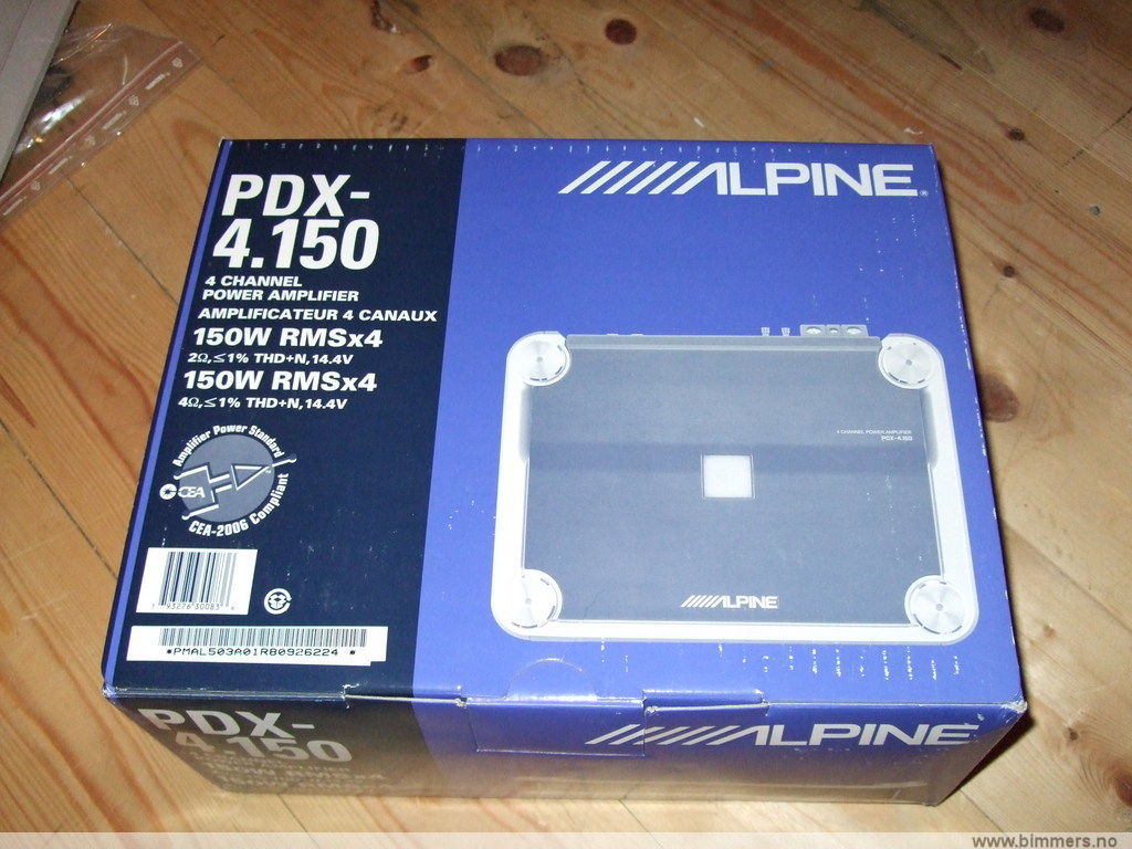

Haug530D Skrevet Januar 18, 2009 Forfatter Skrevet Januar 18, 2009 En stund siden jeg har oppdatert denne tråden nå. Har dessverre ikke noen nye bilder ennda, men har fått inn det nye HK VIA EPIA-SN18000G, C7/1800Mhz, Mini-ITX, har også fått meg to sett med Focal Acess 130 A1 som skal inni, samtidig går jeg å lurer på en ALPINE PDX-4.100 forsterker, har fått på plass en Dvb-T antenne for bakkenett, den fungerte ypperlig under testing helt til jeg skulle montere strøm på den og greidde å kortslutte den. Ny ble bestillt men ikke montert ennda, samtidig har jeg en Floppy Dtv med kortleser og Tv2 kort som også skal inn i bilen. Kommer nok til å gjøre en del fremover, men prioriterer først å fremst kjøkken oppussing for øyeblikket.

Haug530D Skrevet Januar 28, 2009 Forfatter Skrevet Januar 28, 2009 Javell, ser at det begynner å komme seg har selv fått GPS selv nå, og oppgradert anlegget, med Ground Zero front og baksett. Har du hatt no problemer med dynamostøy du? hvor har du lagt signalkablene? jeg har lagt dem over hjulbrønnen på venstre side med de andre kablene, noe som resulterte i en helvetes piping når defrostinga (varmekablene) i bakruta ble skrudd på. Har lagt de samme plass som deg, fikk noe dynamostøy ja, men jeg har bare en sånn drittdårlig forsterker som jeg kjøpte på netthandelen til 200,- omtrent like mye futt i den som en vanlig Cd spiller, men har kjøpt nye høytalere nå og lurer litt på å kjøpe en Alpine Pdx 4.100 forsterker.
