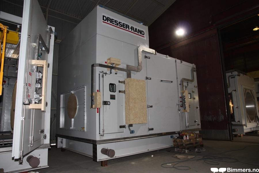

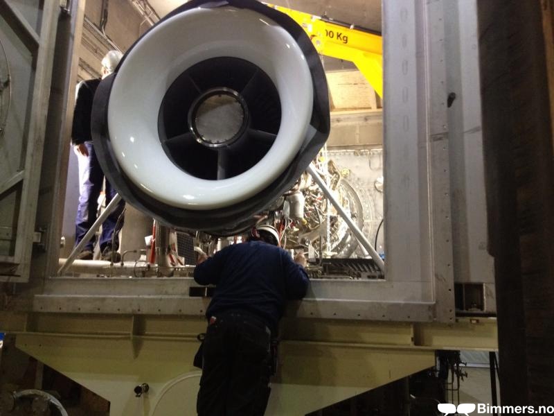

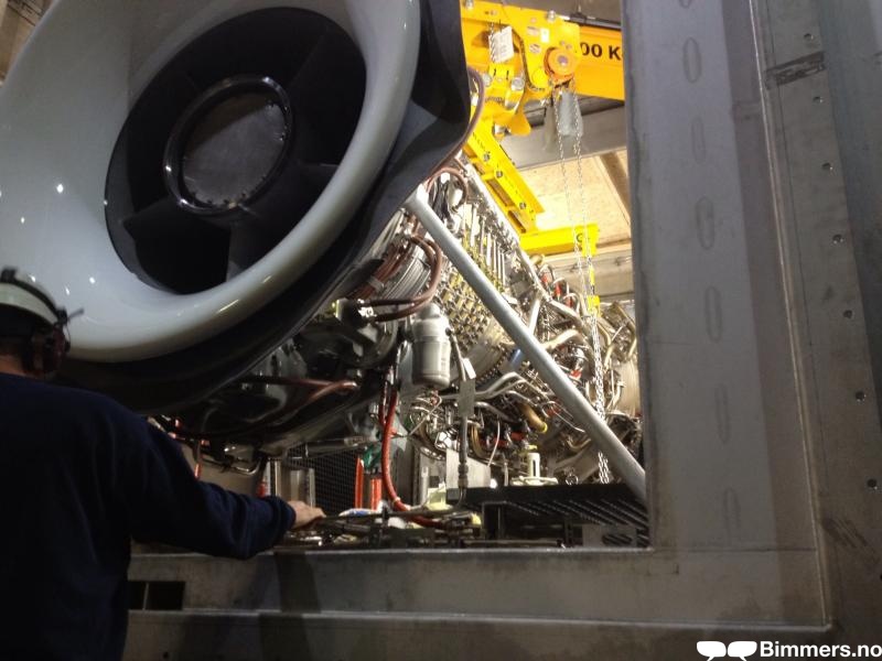

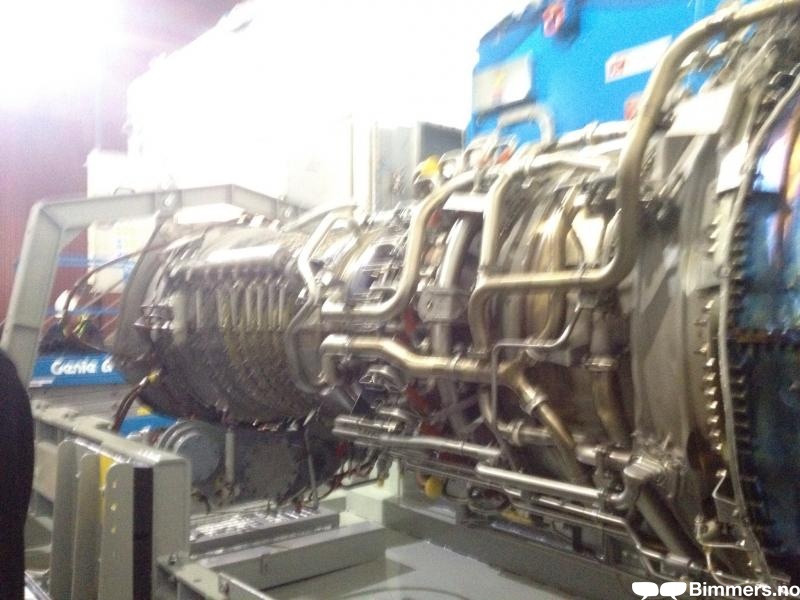

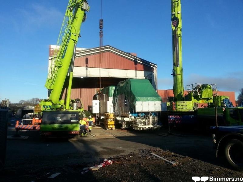

Sjøbuse Skrevet November 20, 2013 Skrevet November 20, 2013 Skrudd på dette her de siste 6 mnd på jobb. I dag sendes det avgårde. Ikke verdens beste bilder. Men man ser hvertfal litt Den totale vekten på hele pakken er ca 170 ton Martin1993 reagerte på dette 1
wicky124 Skrevet November 20, 2013 Skrevet November 20, 2013 Skrudd på dette her de siste 6 mnd på jobb. I dag sendes det avgårde. Ikke verdens beste bilder. Men man ser hvertfal litt image.jpg image.jpg image.jpg Den totale vekten på hele pakken er ca 170 ton image.jpg Er det sånt som går rett nedi en E30?

Sjøbuse Skrevet November 20, 2013 Skrevet November 20, 2013 Er det sånt som går rett nedi en E30? Nei. Motoren der er en jet turbin. Sitter 8 sånne i V formasjon under panseret i min 740 får ikke sånn i E30 hehe

Sjøbuse Skrevet November 20, 2013 Skrevet November 20, 2013 Hva bruker man slike enorme jetturbiner til bortsett fra i raggare 740´er?... De vi har bygget her er til olje/gass industrien. Denne har en stor generator på 71 ton i ene enden av pakken. Den produserer strøm. En slik som denne kan forsyne en oljerig med strøm.Den vi har bygget her kan forsyne hele Halden by med strøm. Vi har laget 2 slike i denne omgang. Den neste sendes om ca 1 uke. Nå skal de sendes til Drammen og testkjøres. De skal gå på gass. Men under testkjøring i drammen går de på diesel. Det går med ca 100 000.- kr i døgnet i drivstoff under testing. Vi lager lager også 10 stk litt mindre nå. Uten en generator på. 9 sendt, 1 igjen. De skal stå med jevne mellomrom på en gassledning og drive gassen gjennom gassledninger. De bruker litt av gassen de transporterer for og gå.
hsd Skrevet November 20, 2013 Skrevet November 20, 2013 Holdt på en del med LM2500 (ren gass), må tro det er artig å skru i de skokassene dere leverer dem i , for ikke snakke om å bytte maskin på riggen når det bølger Vert flere ganger på alle 4 under gratingen for å tørke turbinolje i slike skidder også (std lærlingjobb)
Sjøbuse Skrevet November 20, 2013 Skrevet November 20, 2013 Vi bare bygger desse skiddene. Når de er sendt er de ute av verden for vår del. Hehe. Men har ligget på alle 4 nede i bunn av disse skiddene selv. De må rengjøres før de leveres. Blir mye søl i bunn der under produksjon også.
