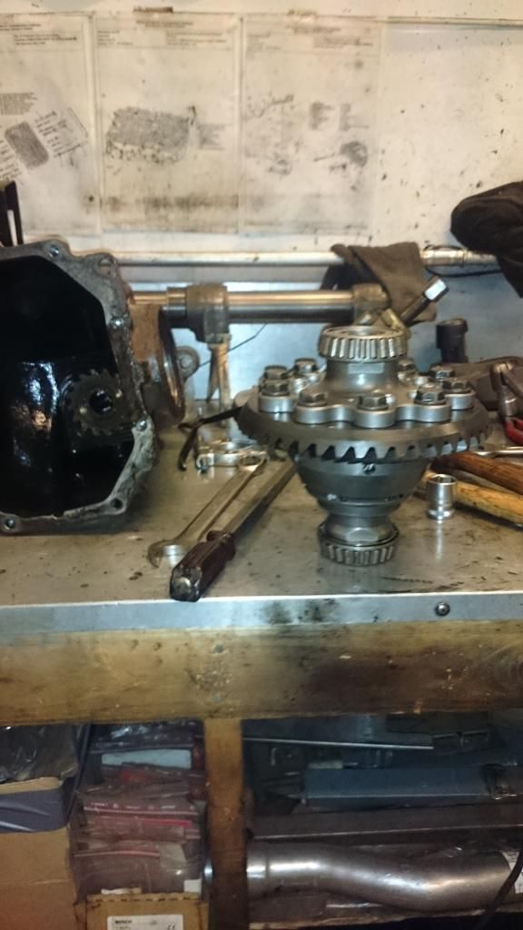

kvammis Skrevet August 10, 2014 Forfatter Skrevet August 10, 2014 Ble bare et bilde igår når den ble montert. Har ikke fått prøvd ordentlig ennå, men kan ihvertfall akselerere mye hardere på vått føre enn før. S.Hafsmo reagerte på dette 1

Freakshow Skrevet August 25, 2014 Skrevet August 25, 2014 nice! hvordan diff ble det? og hvordan var den å montere?
kvammis Skrevet August 25, 2014 Forfatter Skrevet August 25, 2014 Utrolig flott bil! Skulle vært flere slike prosjekter. Takk for det. Veldig hyggelig å høre nice! hvordan diff ble det? og hvordan var den å montere? Ble Quaife diff. Veldig greit å montere, plug and play. Slenger ut et par filmklipp fra helgen også. http://youtu.be/4FJmzXixiM4 http://youtu.be/tHaygCwj3Rs Og et par bilder Bimmer fan, AlexZandero og knoskar reagerte på dette 3
Freakshow Skrevet August 26, 2014 Skrevet August 26, 2014 Det er Nice! Plug and play ja ikke no shimsing ellerno? Sent from my iPhone using Tapatalk
kvammis Skrevet August 27, 2014 Forfatter Skrevet August 27, 2014 Det er Nice! Plug and play ja ikke no shimsing ellerno? Sent from my iPhone using Tapatalk Skal ikke være nødvendig å shimse noe så lenge man ikke rører pinjong. Men bør måle backlash og sjekke slitemønster for sikkerhets skyld.
