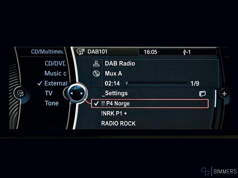

Har forresten kjøpt meg dab nå, så det blir spennende å prøve :) Blei Dension DAB+U, altså dab gjennom USB som virtuelle Mp3 filer, spent på hvordan det blir. Blir som på bildet under:

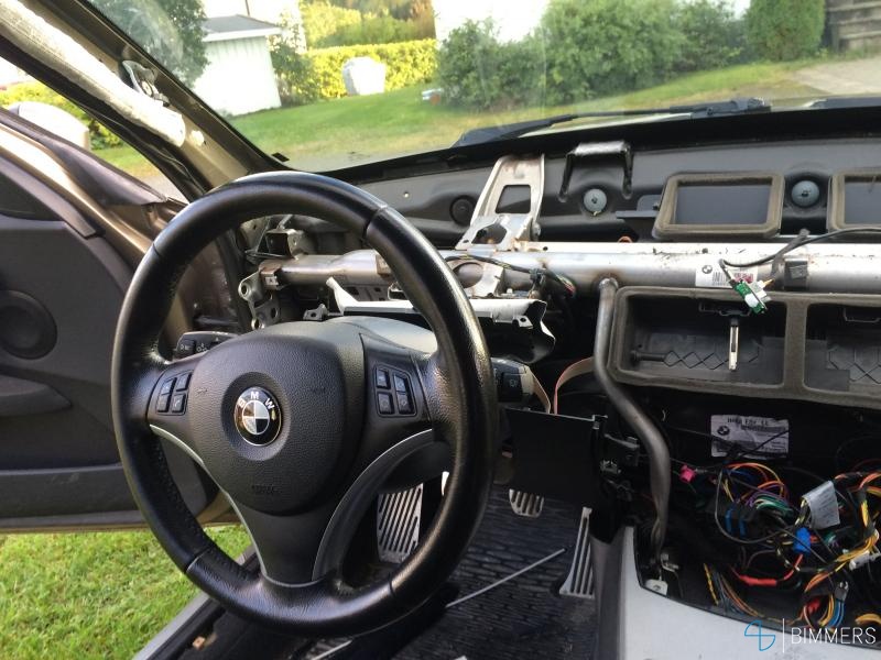

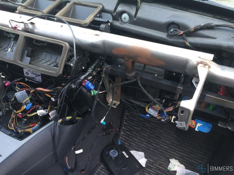

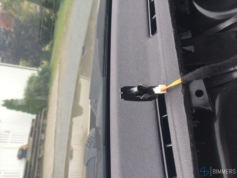

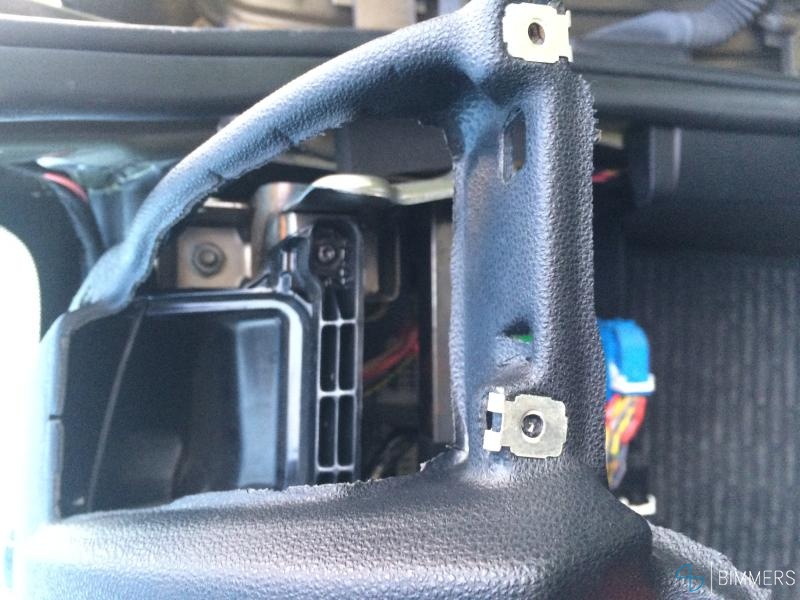

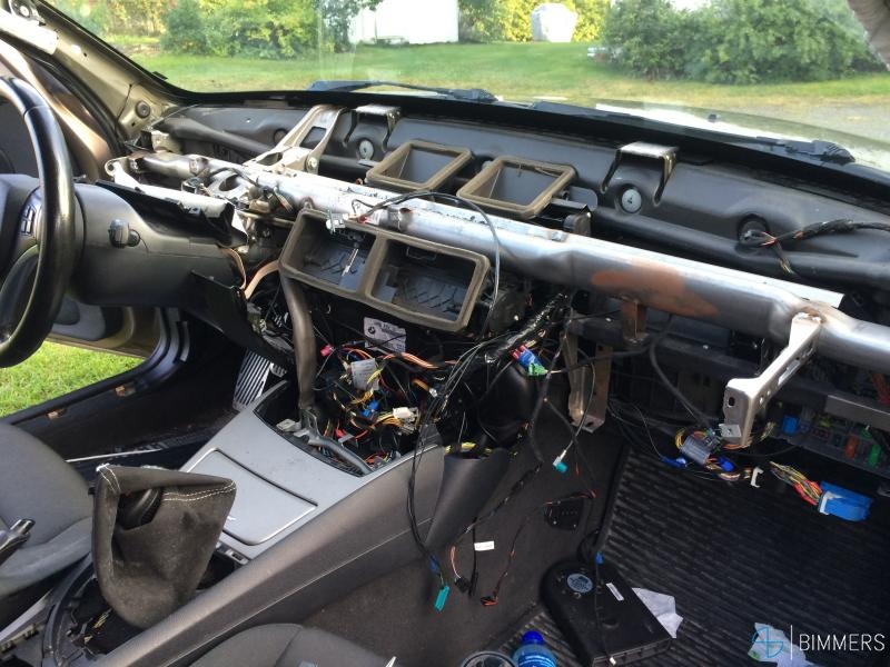

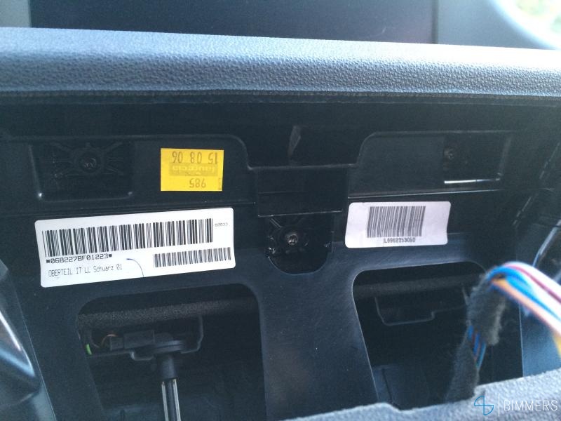

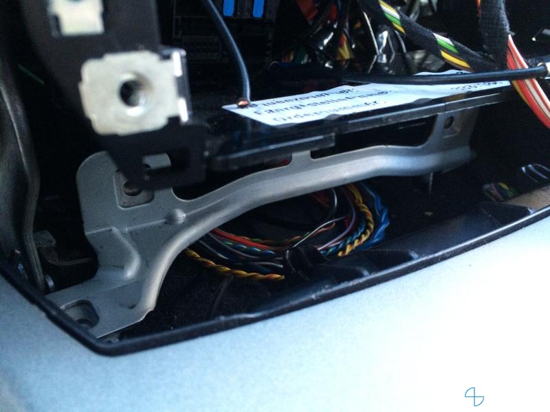

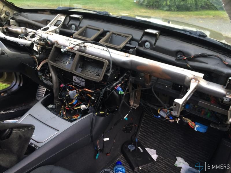

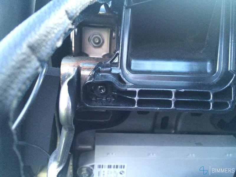

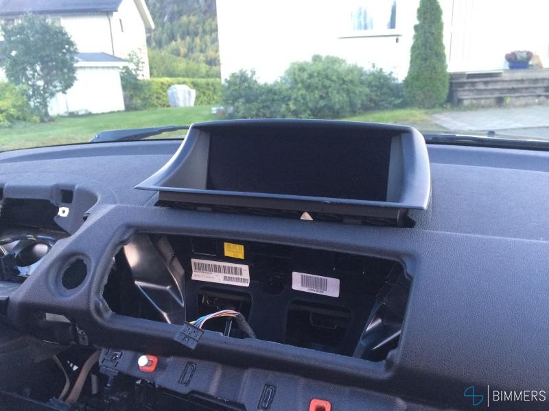

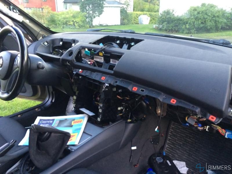

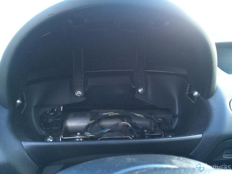

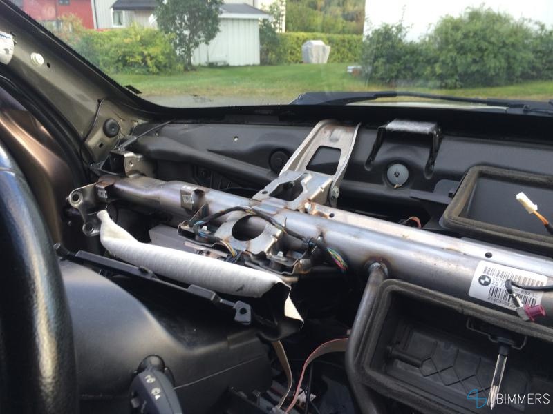

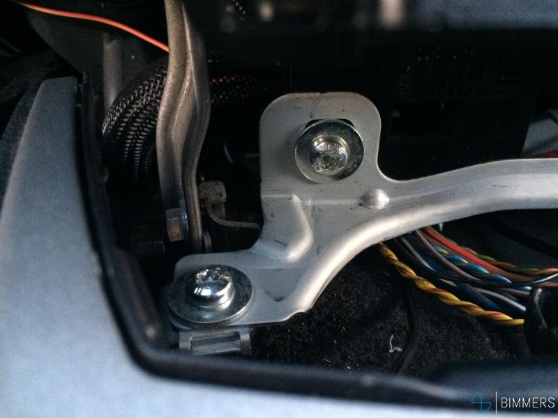

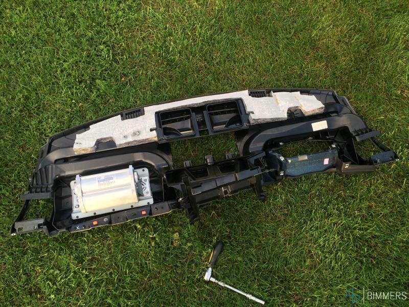

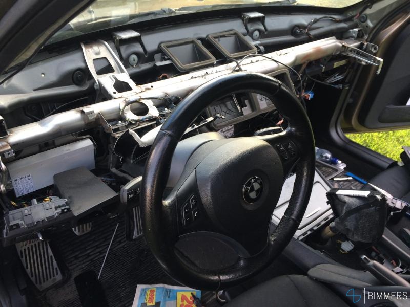

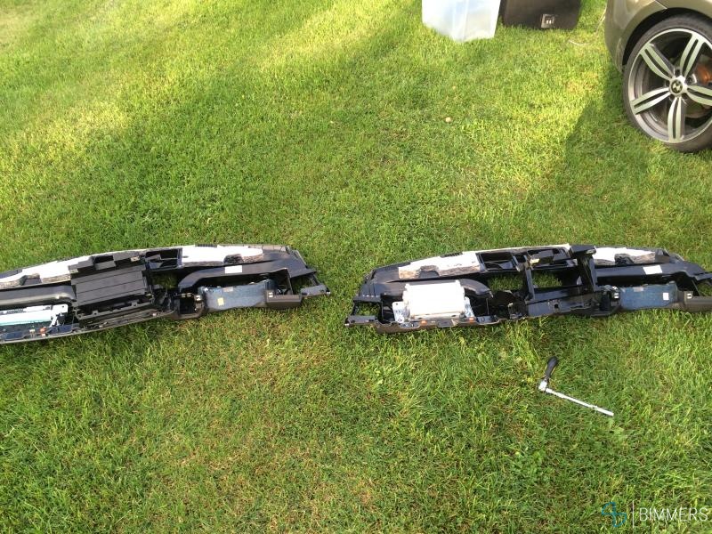

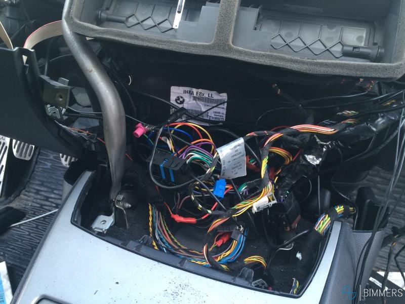

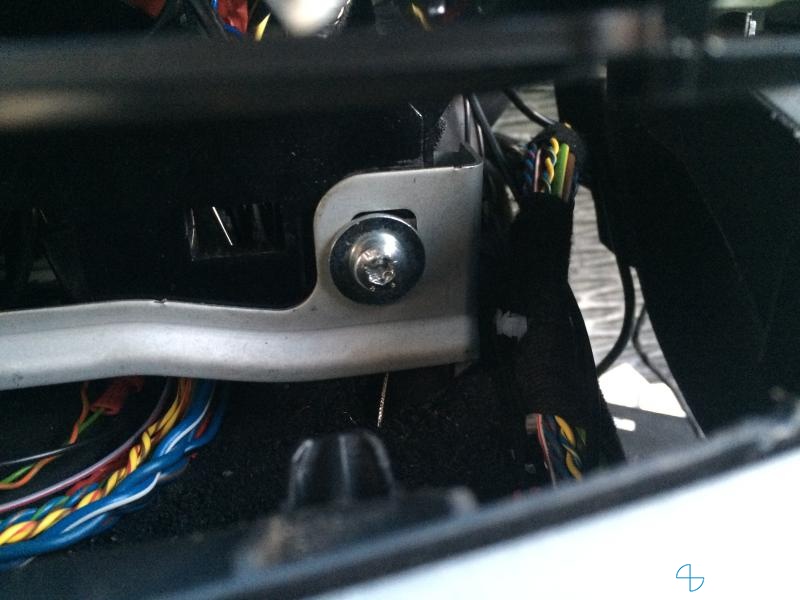

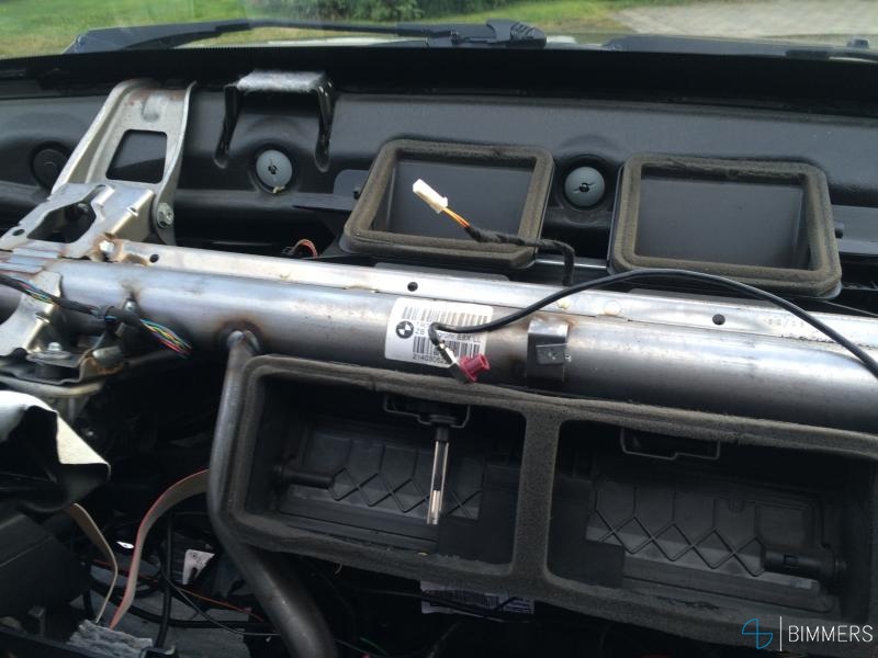

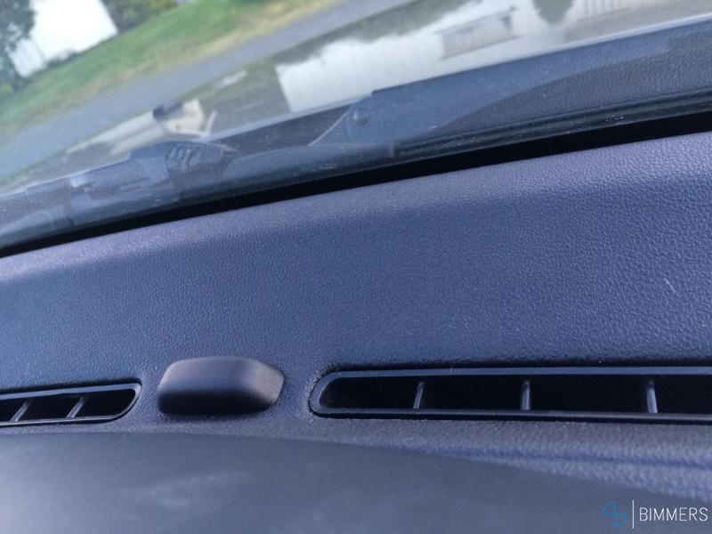

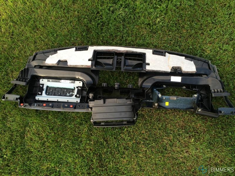

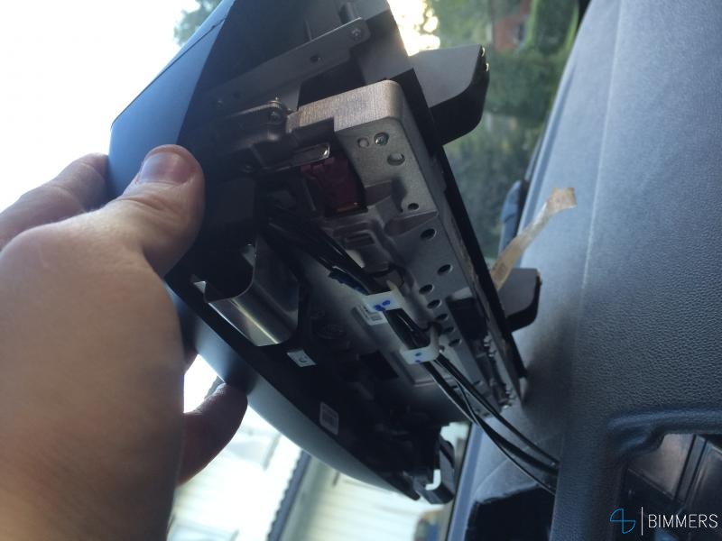

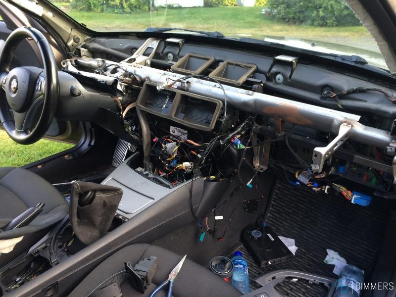

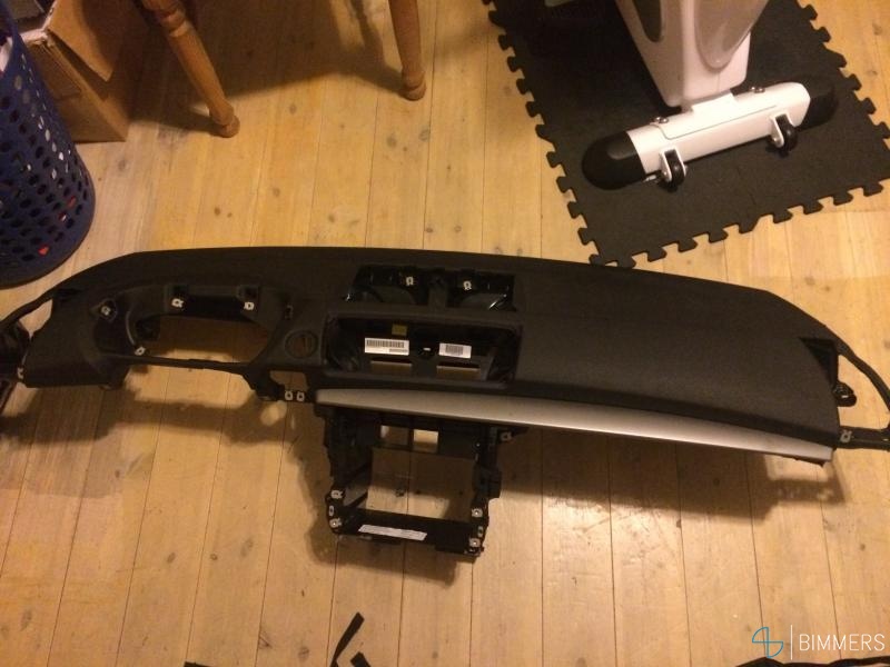

Da var nytt dashbord på plass, og endelig så er CIC ettermonteringen 100% komplett, og alle deksler sitter slik de opprinnelig skal! :D

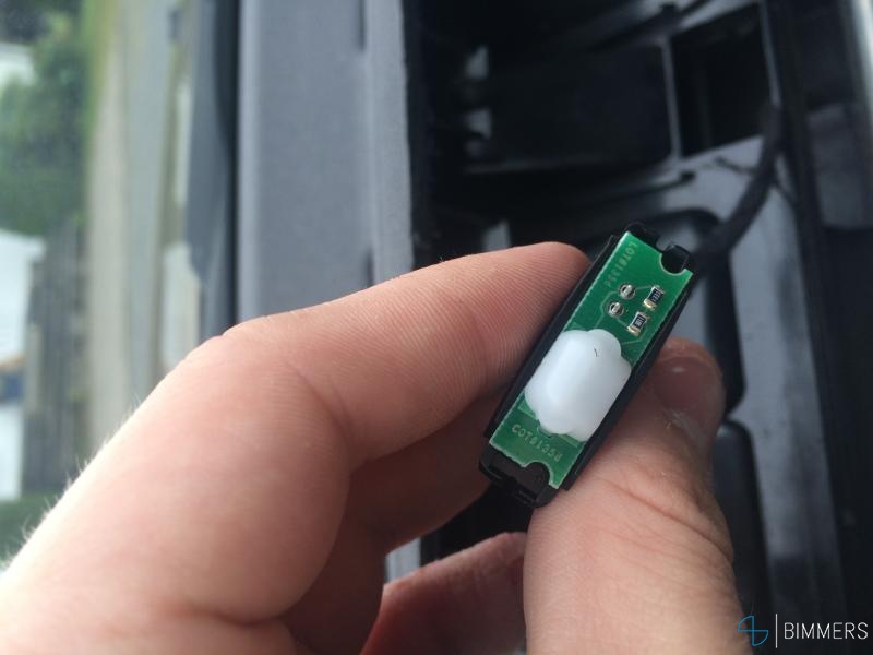

Som jeg hadde på mistanken, så hadde verkstedet som byttet dashbord på bilen for 4 år siden bare lagt sensoren under dashbordet fordi de satt i et dashbord for biler uten automatisk klima, og derfor heller ikke noe hull til solsensoren på midten av dashbordet mot ruta.. Så den sensoren har vært mer eller mindre ubrukelig i 4 år, men fått nytt dashbord med hull til solsensor nå så da er den på plass også.
Noen bilder fra montering :)
post-67554-0-83853000-1443210359_thumb.j

Beklager at noen av bildene er feil retning..

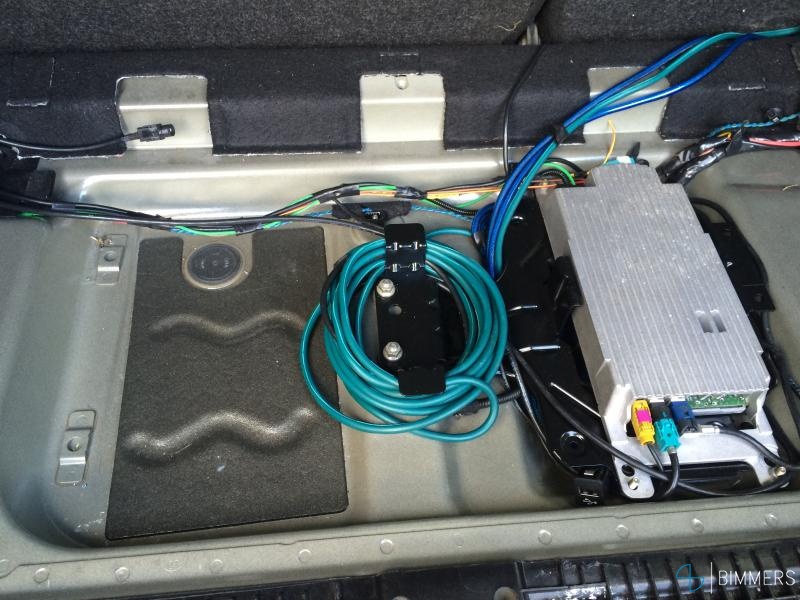

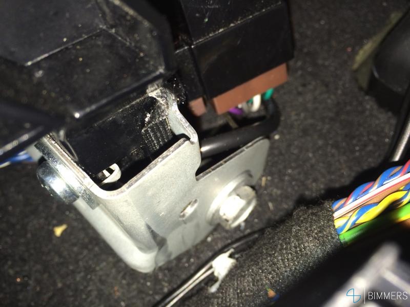

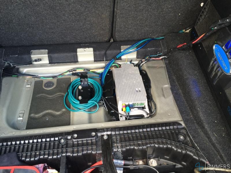

For kort tid tilbake, så monterte jeg iPhone 5S snap in adapter og telefonstasjon med USB, for bruk med BMW apps. Dette var mest fordi jeg fikk det til en god pris, og syntes det alltid er gøy med mer utstyr og flere tilkoblingsmuligheter hehe, men dette angrer jeg litt på.. Selve ladingen er tipp topp, men at det også var USB tilkobling for bruk av apps har irritert meg skikkelig.. Nettopp fordi jeg 99% av tiden bruker blåtann til musikk, og hver gang jeg da skal lade og putter tlf i armlenet, så kobles blåtann-musikk vekk og musikken går gjennom USB, altså da BMW-Spotify appen da jeg alltid bruker spotify. Synes det er både kjappere og enklere med blåtann, og eneste grunn for å bruke spotify appen er i så fall for å få album cover.
Så derfor koblet jeg rett og slett vekk usb funksjonen på snap-in adapteren, og kommer isteden til å koble den kommende DAB usb enheten under bagasjeromsgulvet til USB 2 på comboxen. Så bruker jeg heller snap-in adapteren til lading, og hvis jeg mot formodning skal bruke BMW apps, så bruker jeg USB ledning til usb kontakten i midtkonsollen, det blir en mye bedre løsning tror jeg! :)
Så da blei det litt opprydding baki, samt opplegg for usb kontakt ordnet:

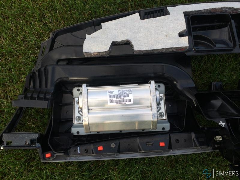

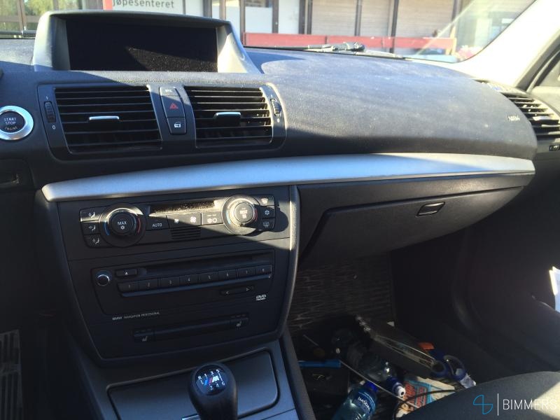

Bilde av endelig resultat fra dashbord bytte :)
post-67554-0-94466100-1443298827_thumb.j

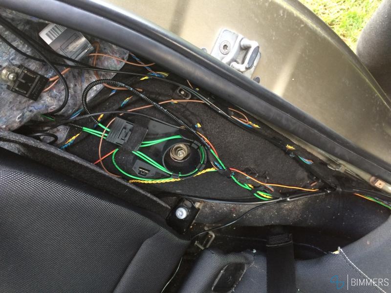

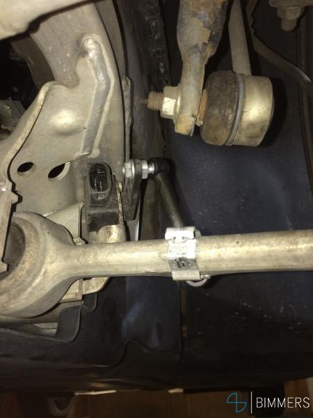

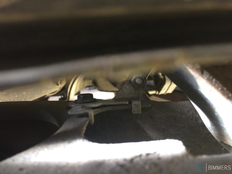

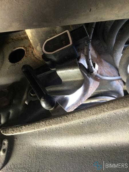

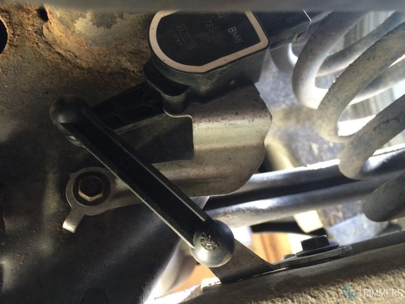

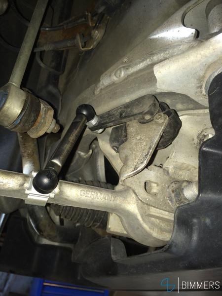

Endelig også fått montert høydejusteringssensorene til xenon-lysa. Mangler kun ledninger nå..
Foran:
post-67554-0-63494100-1443299302_thumb.j
post-67554-0-01704500-1443299305_thumb.j
Bak:
post-67554-0-03620600-1443299008_thumb.j
post-67554-0-15746500-1443299325_thumb.j
post-67554-0-30744800-1443299005_thumb.j
post-67554-0-87373500-1443299006_thumb.j
Endret av bjorneoen

Her snakker vi passform ja :)
Ja passa bedre nå, så finere ut! :) Takk for dashbord handelen! :D

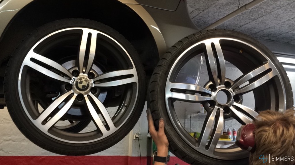

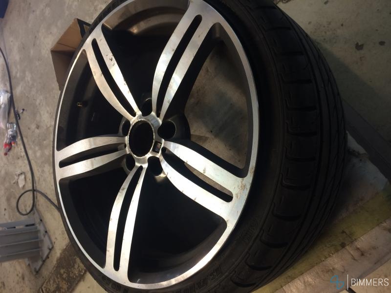

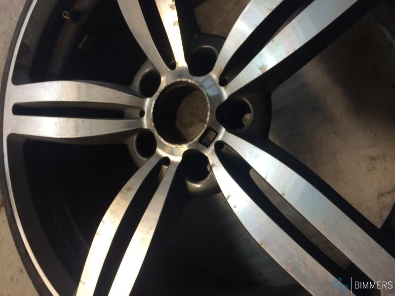

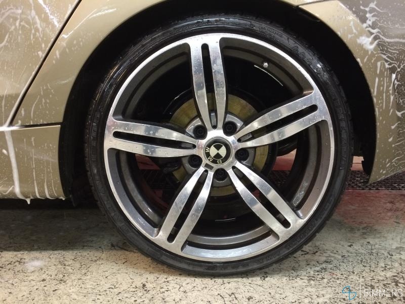

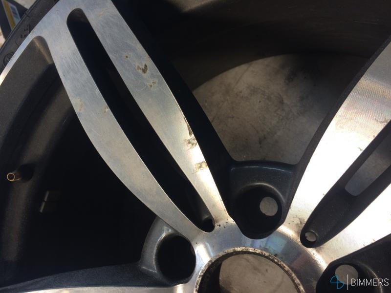

Kjøpte meg BMW m6 felger for et par år tilbake som var strøkne den gangen men har blitt stygge med tiden.. Sår her og der og riper i fleng.. Hjalp heller ikke at jeg kom inntil en annen bil med dem heller.. Har lenge irritert meg over dette og bestemte meg for å fikse på det! :)
Jeg og en kompis fant frem pussemaskinen, og pusset med følgende papir: 120, 240, 320, 500, 800, 1000, 1500, 3000 og til slutt polering :) Var en drøy 5 timers jobb for 2 personer på tilsammen på 4 felger, og resultatet meg blei bra synes nå jeg :)
Alle riper og djupe hakk forsvant, og felgene blei blanke og strøkne :D originalt har jo disse små ringer i alun, men droppet disse og pusset helt blankt!
post-67554-0-23526800-1443477779_thumb.j
post-67554-0-06644500-1443477792_thumb.j
post-67554-0-16966700-1443477803_thumb.j
post-67554-0-48642600-1443473426_thumb.j
post-67554-0-47911900-1443473504_thumb.j
post-67554-0-32744900-1443473630_thumb.j
