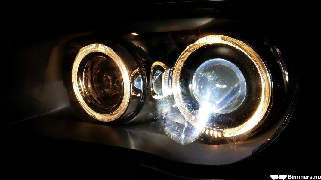

Har ikke prøvd så mye forskjellig egentlig. Hadde xenon i tåkelysene før sammen med både gule og hvite angel eyes og begge deler fungerte egentlig ganske bra syntes jeg.
Har nå hvite angel eyes ringer, med hvite halogen pærer i tåkelysa ( de er jo mye mer gule enn hvite xenon pærer), og det synes jeg egentlig fungerer bra! :)
Hadde 6000k pærer i xenon og angel eyes når hadde det tidligere, og det så veldig kult ut!
Når jeg nå får meg 1M fanger og bi-xenon lykter så blir det nok hvite ringer i lyktene, og LED lys i tåkelysene, så da blir det hvitt både oppe og nede!
Det tror jeg blir tøft :D
1M front blir gromt :D
Prøver med LED i grøft sammen med 6000K LED i angel eyes i første omgang :)
Ellers prøver jeg med denne fargen i AE og nesten lik farge i grøft.

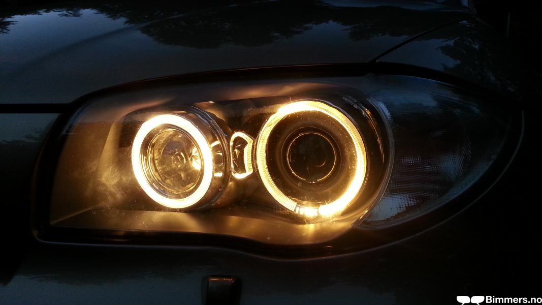

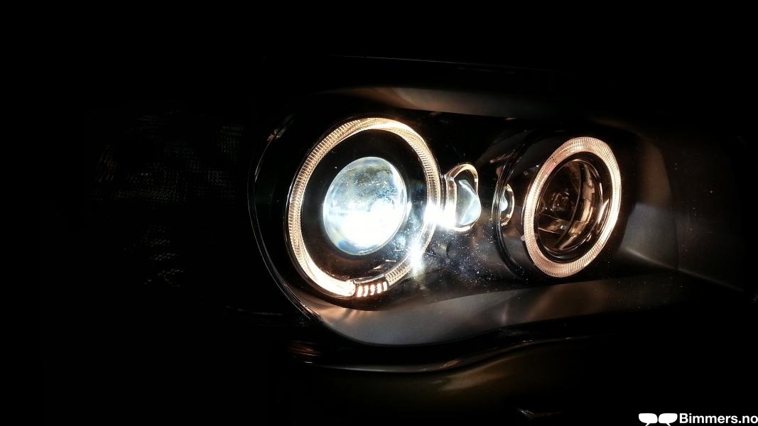

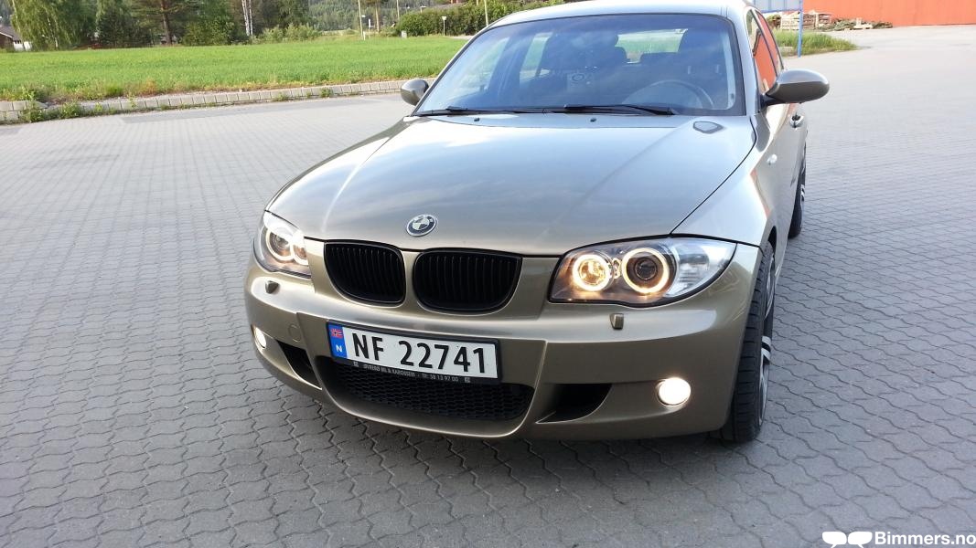

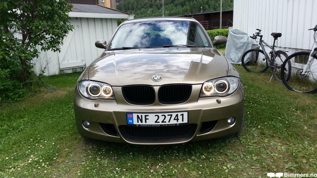

Da var BI-XENON ettermontert på bilen min!!! :D
Blei veldig tøft, og veldig bra lys :D
Var ikke bare bare å sette på...
Fulgte alle guider jeg kunne finne, men disse er laget for 3 serien, og det fungerte ikke akkurat etter guiden for min 1 serie.
Mye av guidene jeg fant fungerte delvis, men noen av punktene som for eksempel å få til bi-xenon shutter mekanismen for fjernlys måtte jeg finne ut på egen hånd da andre guider ikke fungerte, men fikk det til! :P
Etter hva jeg kan se på diverse forum også, så ser jeg alle som ettermonterer facelift bi-xenon lykter, har facelift bil. Det er ingen/eller veldig få som har skrevet noe om å ettermontere facelift lyktene på en pre-facelift 1 serie, altså laget før 03/2007.
Så ledningene er ikke helt like, og siden man må bytte til en FRM2 eller FRM3 lysenhet, så måtte noen ledninger endres for å få det til å fungere :)
Blant annet så fant jeg ut at etter at jeg byttet lysenhet, så blei angel eye ledningen forskjellig. Så plutselig så gikk ledningen fra lysenheten som skulle til corner led som 3 serien har, til mine angel eyes og da blei det feil med volt og slikt så bilen dreiv å skrudde av parklysa mine på høyre side. Fant heldigvis dette ut så fikk flyttet angel eyes pinnen i lysenheten til der hvor den faktisk skulle være.
Tilsammen så flytta jeg 4 ledninger i lysenhet kontakten, og 2 ledninger i hver kontakt til hver lykt.
Var ikke like lett som jeg hadde sett for meg, men fikk det til til slutt :D Så veldig fornøyd nå!! :)
Skal lage en detaljert guide om det :)
Fikk også kodet opp styrken på angel eysa, så nå kjører jeg 13,7 volt på disse, og de blei sterke og fine :D

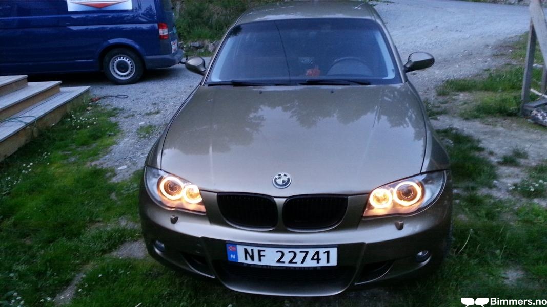

Her er noen bilder:

Så da blir neste prosjekt å kode ferdig velkomstlys og slike ting, og så bytte til hvite LED angel eyes ringer! :D
Da er alt av koding på plass!
Velkomstlys med tåkelys og angel eyes, og følg med hjem lys med nøkkelen! :)
Alt av lys fungerer, og ingen feilmeldinger! Livet smiler :D

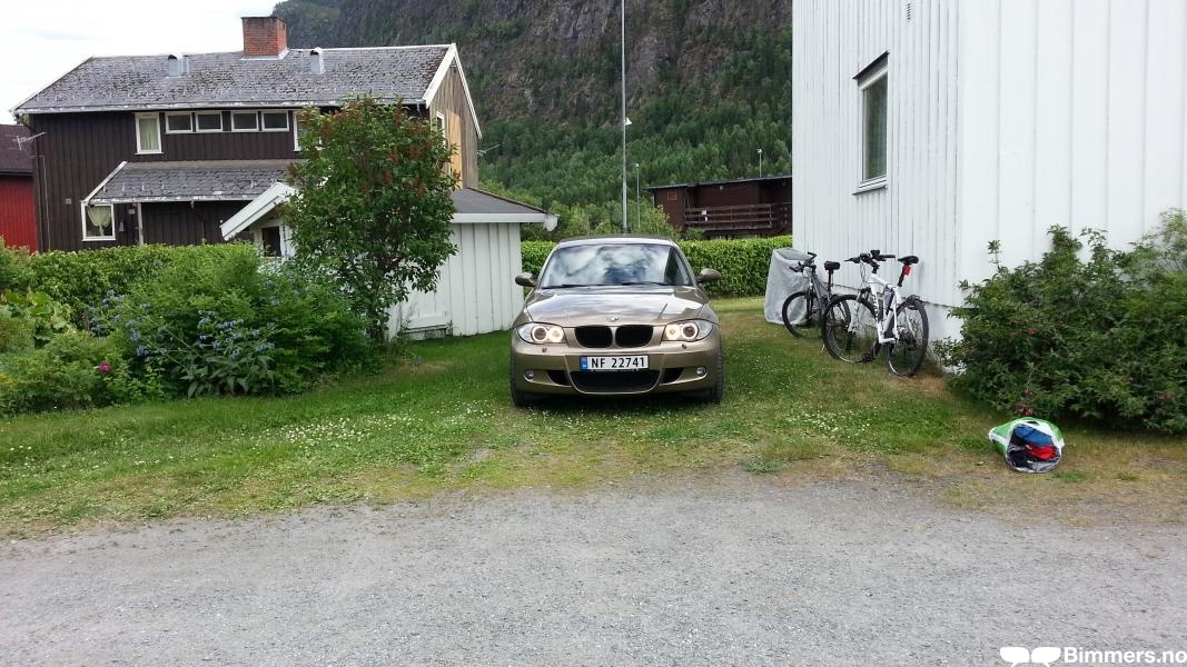

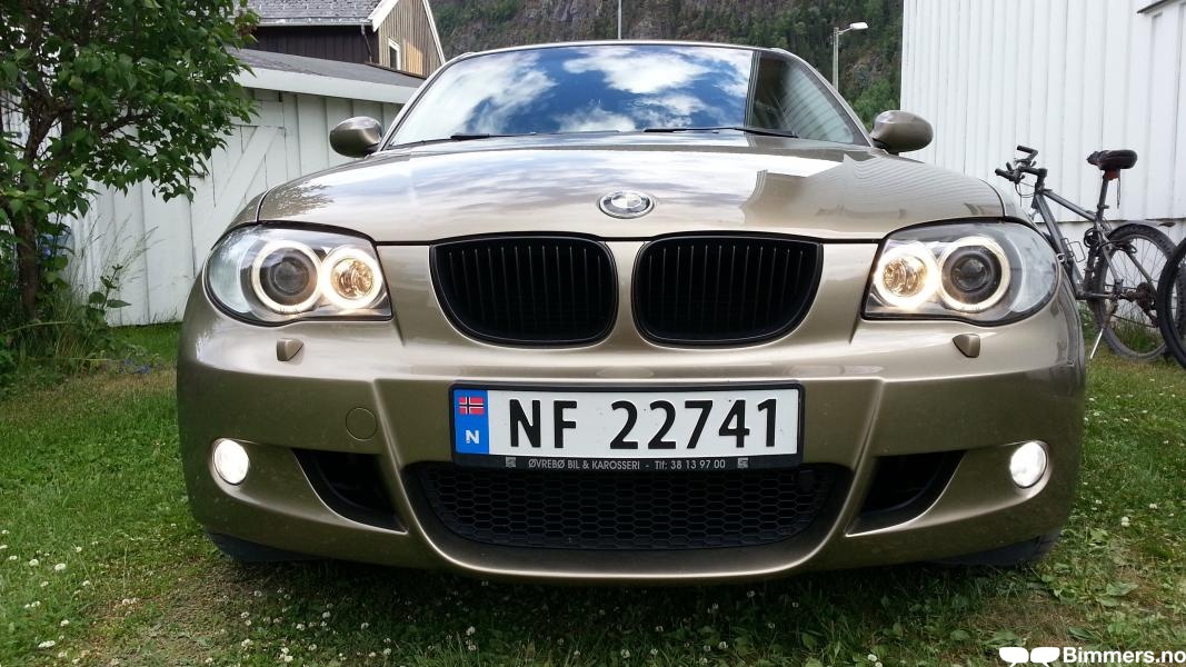

Tenkte å kjøpe meg 80w led pære til angel eysa, det tror jeg blir meget sterkt og veldig kult!
Lyser ganske sterkt nå også i dagslys med den originale philips 35w halogen pære også etter jeg koda volten.
Her er noen bilder i dagslys:
