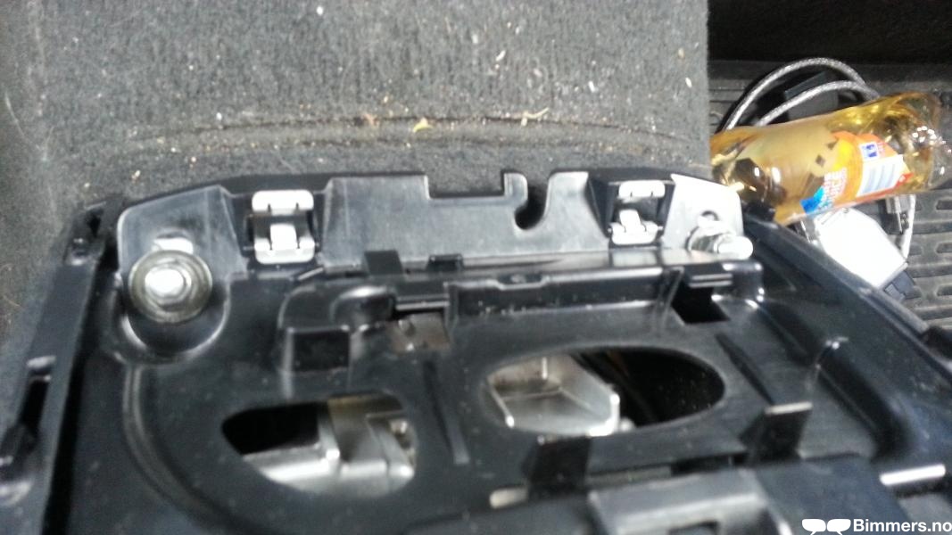

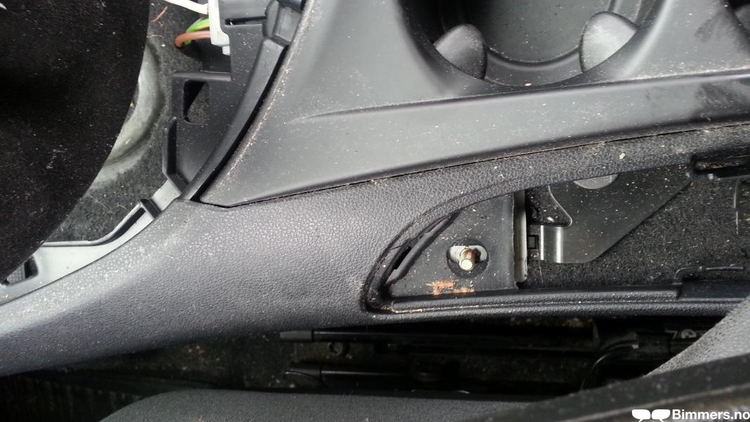

Montering av midtkonsollen:
post-67554-0-08858800-1411593896_thumb.j
post-67554-0-04912600-1411593941_thumb.j
post-67554-0-69987900-1411593957_thumb.j
post-67554-0-79557500-1411593975_thumb.j

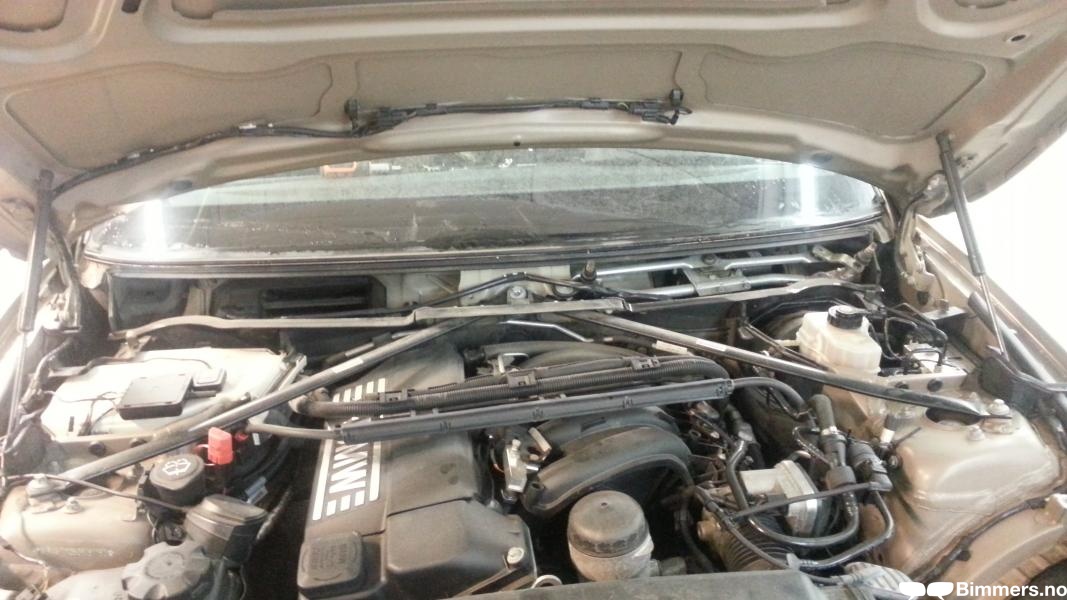

Ruteskift:
post-67554-0-58772800-1411599643_thumb.j
post-67554-0-61312000-1411594145_thumb.j
post-67554-0-12710900-1411594239_thumb.j
post-67554-0-68781100-1411594267_thumb.j
post-67554-0-81333700-1411594630_thumb.j
Måtte flytte fuktsensoren fra gamleruta over til nye, gikk heldigvis uten problemer og den ble limt rett under regnsensoren!
post-67554-0-03097800-1411594511_thumb.j
post-67554-0-99865800-1411594522_thumb.j

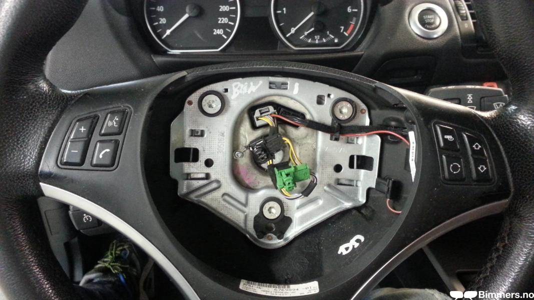

Spaksentral (nye øverst med automatiske viskere og gamle nederst):
post-67554-0-36442300-1411594313_thumb.j
post-67554-0-83131900-1411594464_thumb.j
post-67554-0-72055800-1411594454_thumb.j
post-67554-0-23486700-1411594419_thumb.j
post-67554-0-78252200-1411594393_thumb.j
post-67554-0-89067900-1411594363_thumb.j
post-67554-0-94151700-1411594340_thumb.j
post-67554-0-45522600-1411594331_thumb.j

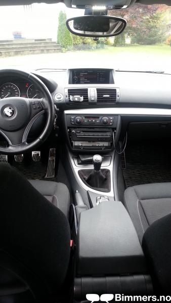

Og omtrent slik vil det se ut etter at navigasjonen er på plass! :D
post-67554-0-09362300-1411594555_thumb.j
Bare at det ikke er CCC som på bildet men CIC isteden!
