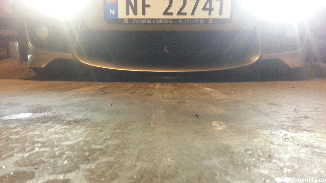

Har også vært litt skeptisk på parkeringshus etter jeg monterte nye fangeren siden den var en del lavere enn m-sport fangeren. Fikk prøvd ut kuben parkeringshus i Hønefoss her om dagen og gikk akkurat det hehe :P Var ca 2cm klaring, fikk ikke hånda under.. men tok hvertfall ikke nedi da! :) Har fått nok i noen M-Sport fjærer, så tror det blir montering av disse snart, noe jeg tror blir en del bedre enn de orignale 116i fjærene.. Da blir bilen ca 15mm lavere og tror dette kan være passe høyde jeg, lavere vil jeg ikke da jeg gjerne vil ha muligheten til å kjøre i parkeringshus! :D

Den ble såpass lav med nye fronten ja. Kuben har noen litt krappe bakker ja :)
Blei visst det :) tror den er ca 5cm lavere enn m-sport fangeren :) ja hehe de har det.. godt det gikk akkurat da, kjedelig å droppe parkeringshus pga at man tar nedi!

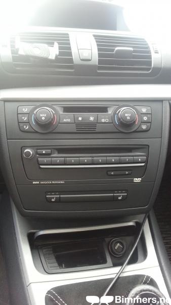

Jeg må si CIC-en så veldig bra ut på måten du gjorde det på. :) Hvordan festet du klimapanelet? Der har jeg ikke funnet på noe smart. Kan selvfølgelig lime det, men har ikke så veldig lyst til det.

Nei, det var ikke så lett med klimapanelet.. Det er jo hull der på toppen fra før ser det ut som hvertfall, men disse passet ikke helt optimalt.. Hullet på høyresiden passet forsåvidt greit, men venstresiden blei litt rar, så kutta rett og slett litt i underkant av venstre hullet for å gjøre det større slik at jeg fikk pressa inn klimapanelet på et vis :) Det er langt fra så godt som festa som det var før.. Det klikket ikke på plass liksom, så har egentlig bare dytta det inn slik at det ligger så vidt litt innpå hullene, og så presset jeg rett og slett sidene på dekselet som sitter rundt enheten hardt sammen når jeg skrudde det fast, og da satt det greit fast! :) Sitter på en måte litt i spenn samt at festene på siden av klimapanelet er halveis i de hullene i dashbordet så sitter ganske greit fast egentlig :) Ikke helt optimalt men merker ikke noe til det når jeg trykker på det og ser jo normalt ut så det får gå! :) Ja, tenkte på liming selv men har ikke så lyst til det jeg heller! Funker jo men kjedelig om man skal ha det ut og inn.
