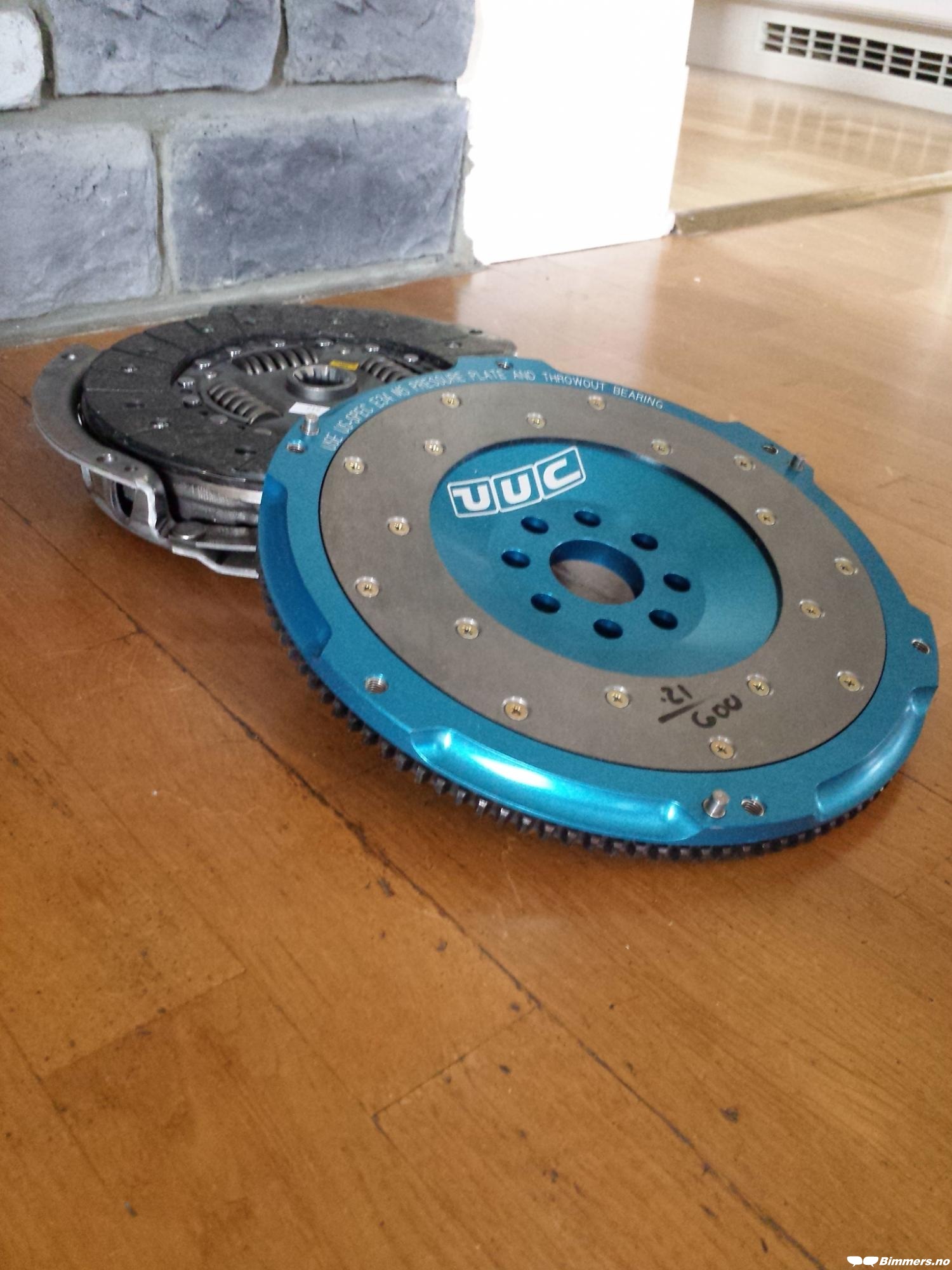

MagnusHN Skrevet September 28, 2013 Forfatter Skrevet September 28, 2013 Ombygging til manuell blir startet på i dag, prøver å bli ferdig til i morra kveld. Skal oppdatere med tekst og bilder etterhvert som jeg driver på fanqua reagerte på dette 1
Andy520iA Skrevet September 28, 2013 Skrevet September 28, 2013 Lykke til. Blir konge med manuell da. Ellers en helrå bil du har:)
MagnusHN Skrevet September 28, 2013 Forfatter Skrevet September 28, 2013 Ser ut til at det ikke blir oppstart før i morgen. Men men. Kan slenge ut div bilder i samme slengen. Clutch og svinghjul fra UUC Begynt å felle ned subben, er igjen en del jobb så er langt i fra ferdig. Slik ser det ut.

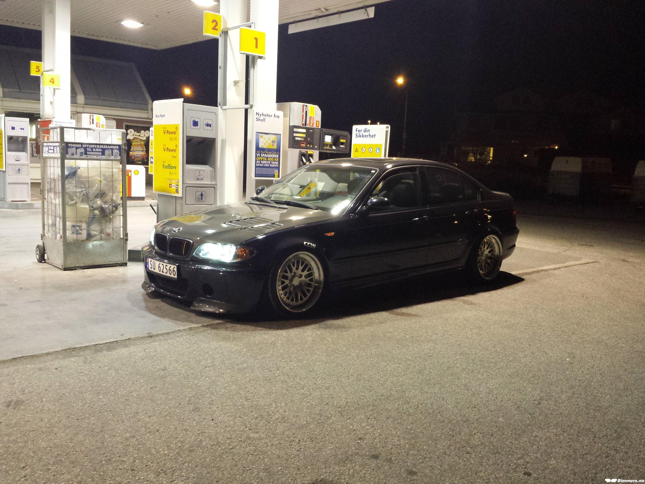

EspenBimmer Skrevet September 28, 2013 Skrevet September 28, 2013 strøken bil vurdert å sote rutene bak?
MagnusHN Skrevet September 28, 2013 Forfatter Skrevet September 28, 2013 Rutene er sotet bak Var det foran før også, men det var denne EU kontrollen da
EspenBimmer Skrevet September 28, 2013 Skrevet September 28, 2013 ja ser det no, sikkert bare bensinstasjonen som lyste litt opp Jeg har soting foran og, men er en god del mindre enn bak. Så hittil ingen som har kommentert
MagnusHN Skrevet September 28, 2013 Forfatter Skrevet September 28, 2013 Det var det første de sa på eu-kontrollen også lurte de på hvor katalysatorene mine var

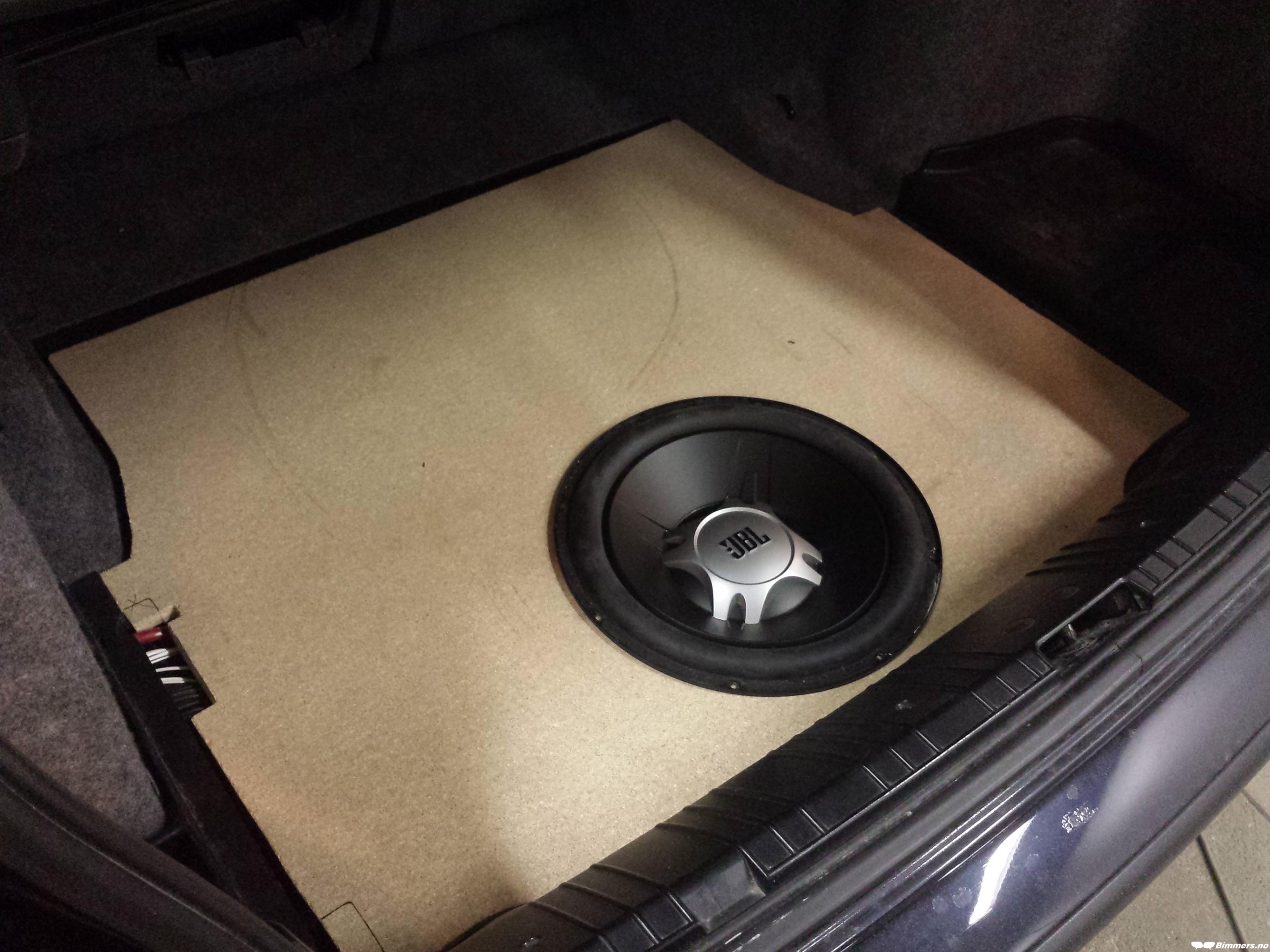

Larsinnj Skrevet September 28, 2013 Skrevet September 28, 2013 Begynt å felle ned subben, er igjen en del jobb så er langt i fra ferdig. Slik ser det ut. 2013-09-23 21.41.08.jpg Gjør du det slik ja? Er likedan i audien min, og jeg kan ikke tenke meg en mer håpløs løsning enn det der! Kan ikke ha noe som helst i bagasjen.. Ellers ser bilen helt fantastisk ut!
MagnusHN Skrevet September 28, 2013 Forfatter Skrevet September 28, 2013 hehe, skal ha beskyttelse over da, nesten som denne:
