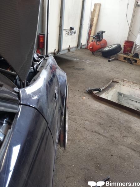

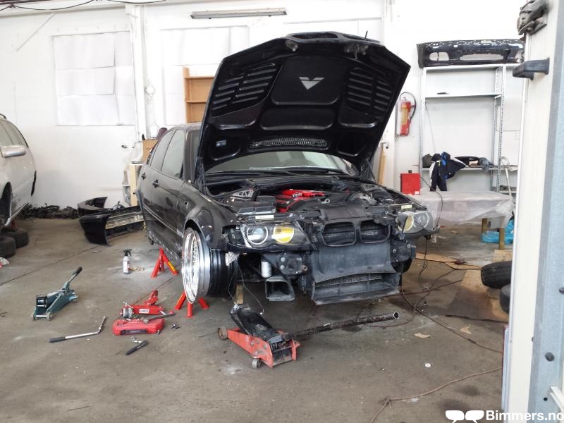

Prøvde framhjula i dag. Blir nok poke i hvertfall :P Målte de til 9" et0, men når jeg skrev inn på en kalkulator på nett over hva felga var fra før og at jeg la på en halv tomme kant, kom den fram til at Et var 6. Noen som har litt peiling? :P
post-52365-0-38471100-1393093430_thumb.j
post-52365-0-02540200-1393093667_thumb.j
Ja, det stemmer det :) de var 13 i utgangspunktet.
Sent from my GT-I9505 using Tapatalk
Har du bygd om felgen med ny kant som er halv tomme større?
I såfall blir innpresset 6mm lavere enn det var.
Mente blir, ikke bruk.
Jo mer jeg er inne her, jo mer gleder jeg meg til nye felger og senk på min... Nydelig!
Da er de 9" et6 :)
