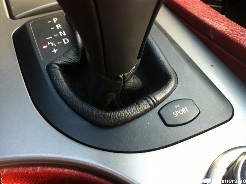

FDC:
FDC står for Fahr Dynamic Control, og er en miniutgave av M3ens sportknapp som mange kjenner fra før. Denne har som oppgave å stramme opp styringen og øke gassresponsen. samt litt andre små mindre merkbare ting. Legges opp med 3 ledninger fra midtkonsoll-bryterrekka og til sportknappen.
I tillegg får man et fint lite "SPORT" symbol i instrumentet. Meget spennende! He he.
