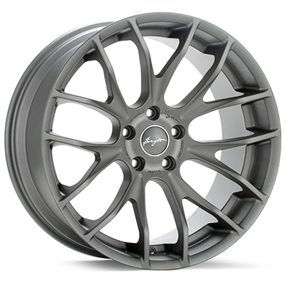

  • Aner ikke. Aldri sett de før.. Menneh, kan det være rondell? D58 for eksempel .
  • Mr. Erling
    Mr. Erling
    BMWs Z4 (g29) sin felg er ''innertier'', etter min smak. Felgen kalles: 19" M LMR Double-spoke 800 M Bicolor / MB Tilbys i for skjellige farge varianter, som sort f.eks., men metall grått er mi
  • Minner om Hamann HM1 Motorsport, men i såfall skal det stå utvendig på en av eikene. Alternativt er det en kopiutgave, men husker ikke helt hvilken produsent som evt. laget denne
