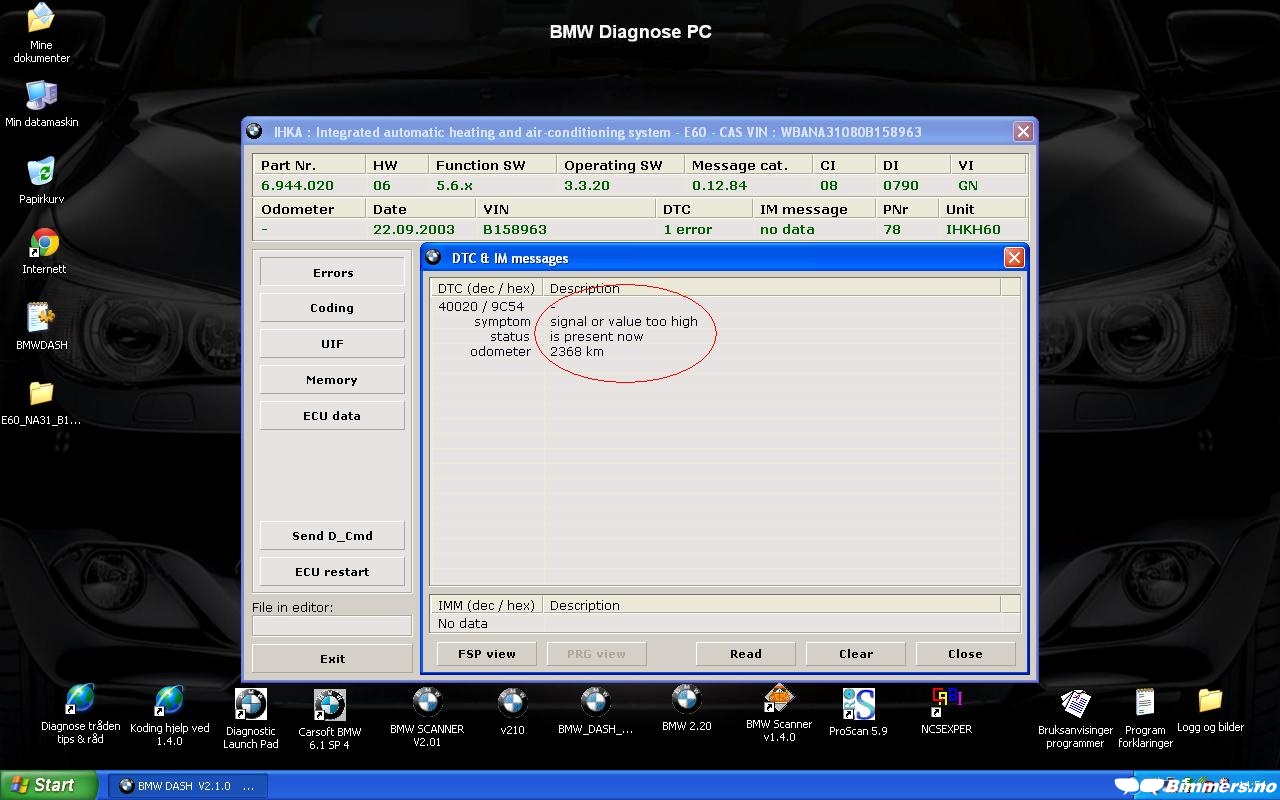

Reef89 Skrevet September 28, 2013 Skrevet September 28, 2013 Fikk skiftet motstand, men det varte kun i noen få timer satan altså. Noen som har flere tips? kan det være selve viften som er problemet at den sluker motstander p.g.a feil på seg? tok jo den ut og den så jo ikke akkurat helt ny ut vasket den da med syrebad. Alt fungerte helt fint helt til jeg slo av bilen og på igjen da var det dødt. Får å få varm luft på disse kalde dager så må jeg kjøre i 60kmt eller mer, da merker jeg det kommer litt luft inn, veldig irriterende på disse kalde dager Her er et bilde av en feilkode jeg aldri får vekk: Kan denne være noe synder?
