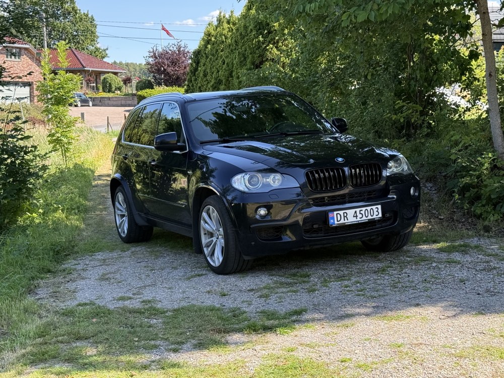

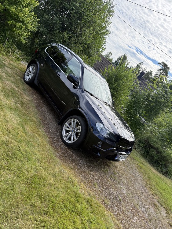

    Blitt gjort litt små fiks på E70 de siste ukene. Da jeg kjøpte den hadde den feil på parkbremsen. Så ny komplett EPB modul med nye håndbrekk wire blei bestilt. Viste seg at de var feilen da de hadde r
  • Så gikk det videre til å strekke opp bagasjerommet litt. Fant litt små reparasjoner som jeg pynta litt på. Flyttet også batteriet da jeg ønsker å bruke reservehjulsbrønn. Det står innerst til venstre.
