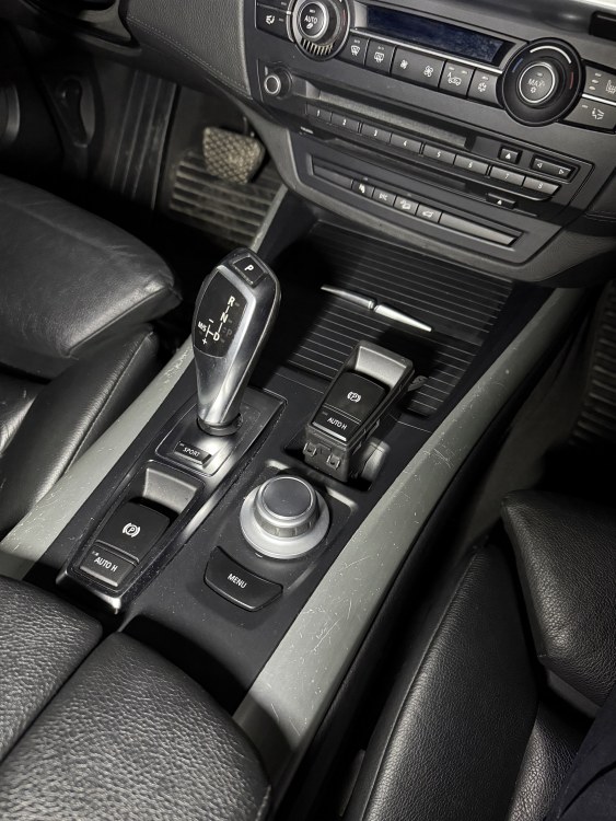

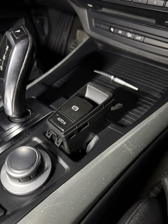

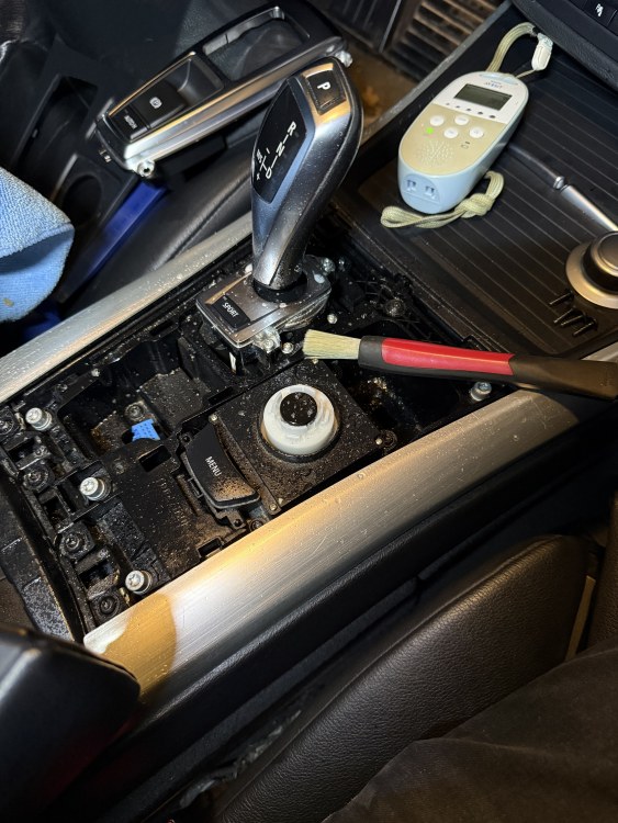

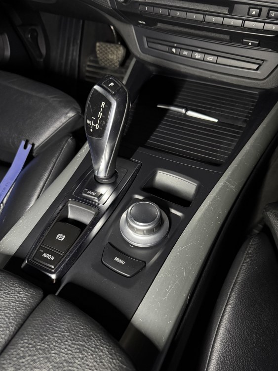

    Blitt gjort litt små fiks på E70 de siste ukene. Da jeg kjøpte den hadde den feil på parkbremsen. Så ny komplett EPB modul med nye håndbrekk wire blei bestilt. Viste seg at de var feilen da de hadde r

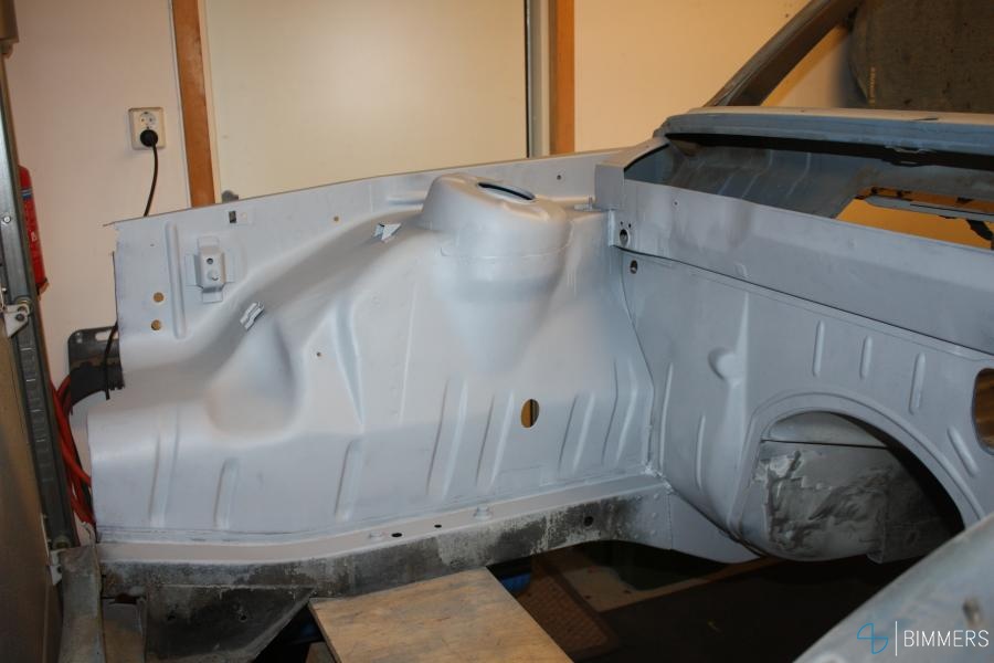

Da er det på tide med en liten oppdatering! Har fått jobbet litt med bilen de siste dagene, er nå ferdig med gulvet på førersiden og har punktet fast kanalen. I dag fikk jeg en pakke i posten med nye deler. i pakken var det to nye framskjermer, nederste delen på bakskjermene + gul til bagasjerommet. Legger til noen biler.
Sitter mye å tenker på hvilken motor jeg skal putte nedi. Har lyst å hente en 318is motor fra e36, koster ikke så mye, så er det en grei motor å prøve bilen med. Har også tenkt på å hente en s38b38 motor, men lurer på å bygge den på siden mens jeg har 318is motoren i. Hva tror dere? :)
