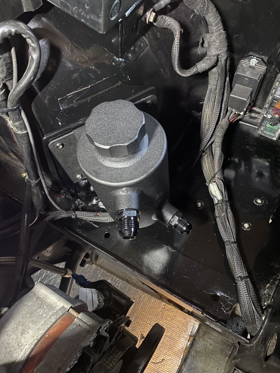

  • Så gikk det videre til å strekke opp bagasjerommet litt. Fant litt små reparasjoner som jeg pynta litt på. Flyttet også batteriet da jeg ønsker å bruke reservehjulsbrønn. Det står innerst til venstre.

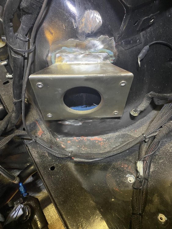

    More updates! 😎🤩 Ettersom at hjulbuene skulle friskes opp måtte hele forstillingen ned. Det var del av planen da traversen som satt på bilen var veldig rusten og noen hadde gjort et dårlig forsøk

Dette blir bra, men du får ikke lov av meg og putte s38 i bilen før du tar av kanalen igjen og monterer inn den stiveren du har droppet. Den er nesten hele forsterkningen for vridning av bilen. Det jeg pleier og gjøre er og måle opp på de uoriginale kanalene og kappe dem ved original skjøten og sveise på fremmere del først.
Var sånne ting som stengte for at man kunne skjøte biler selv.
Endret av bmwmaxi
