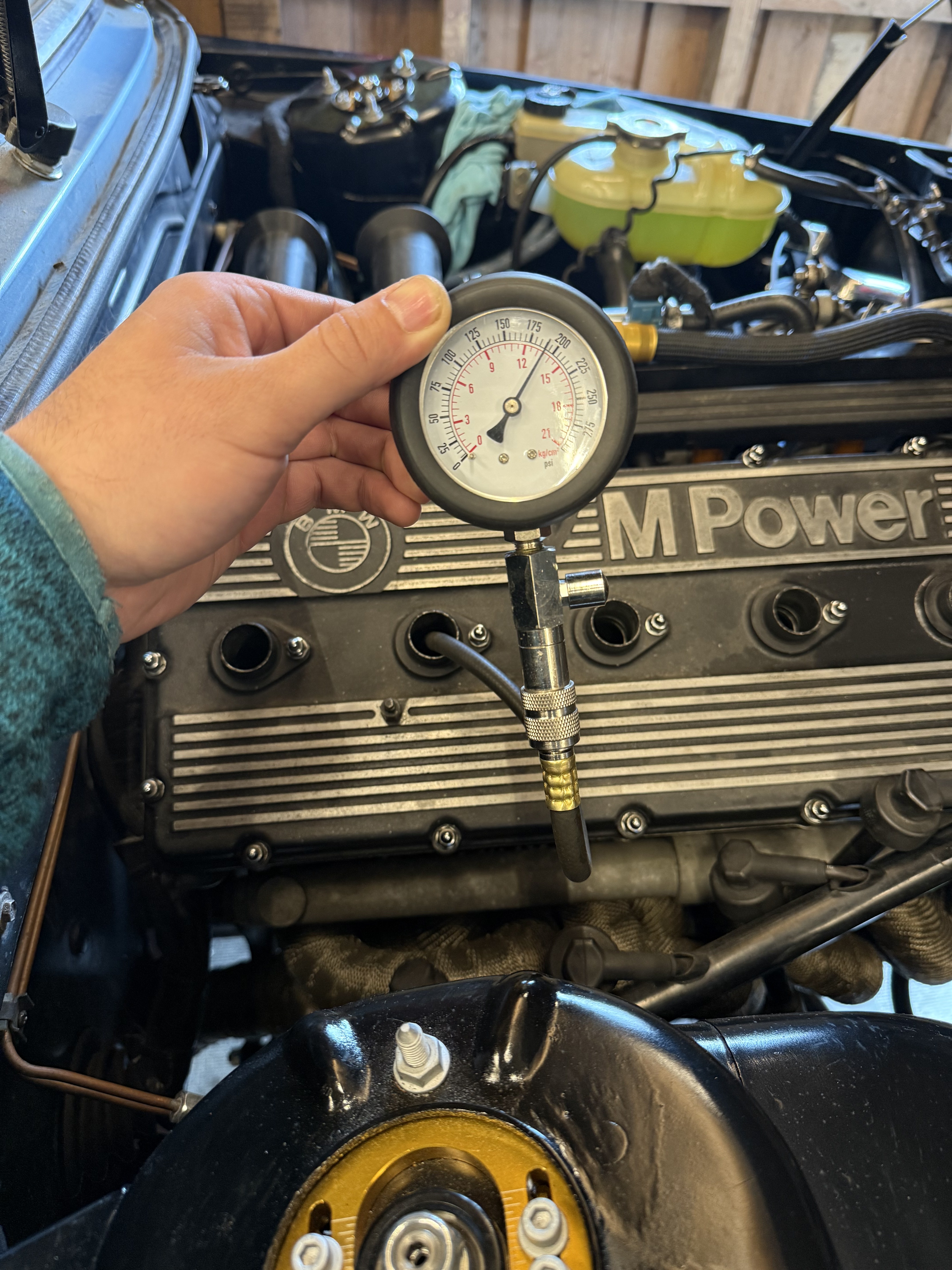

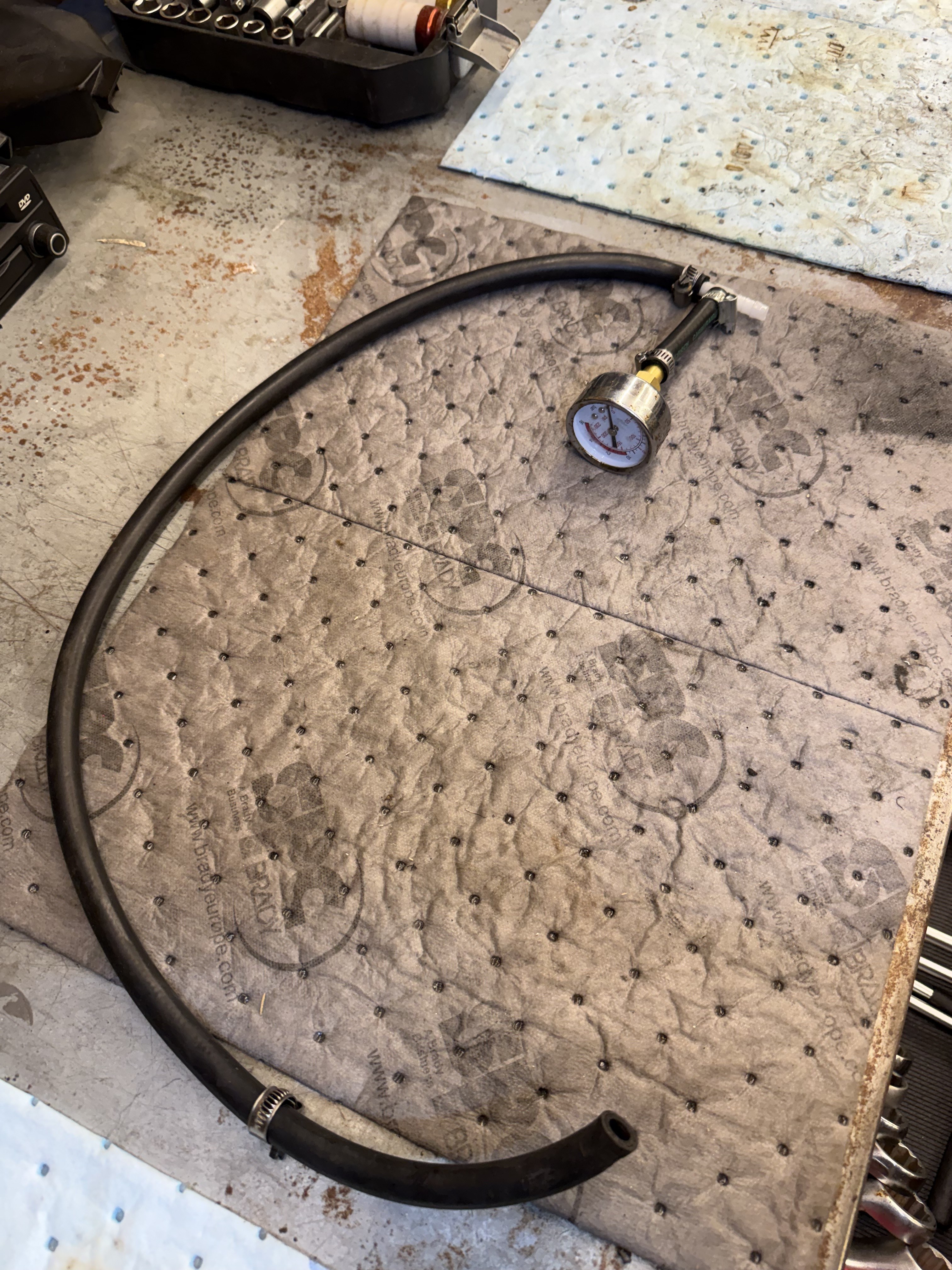

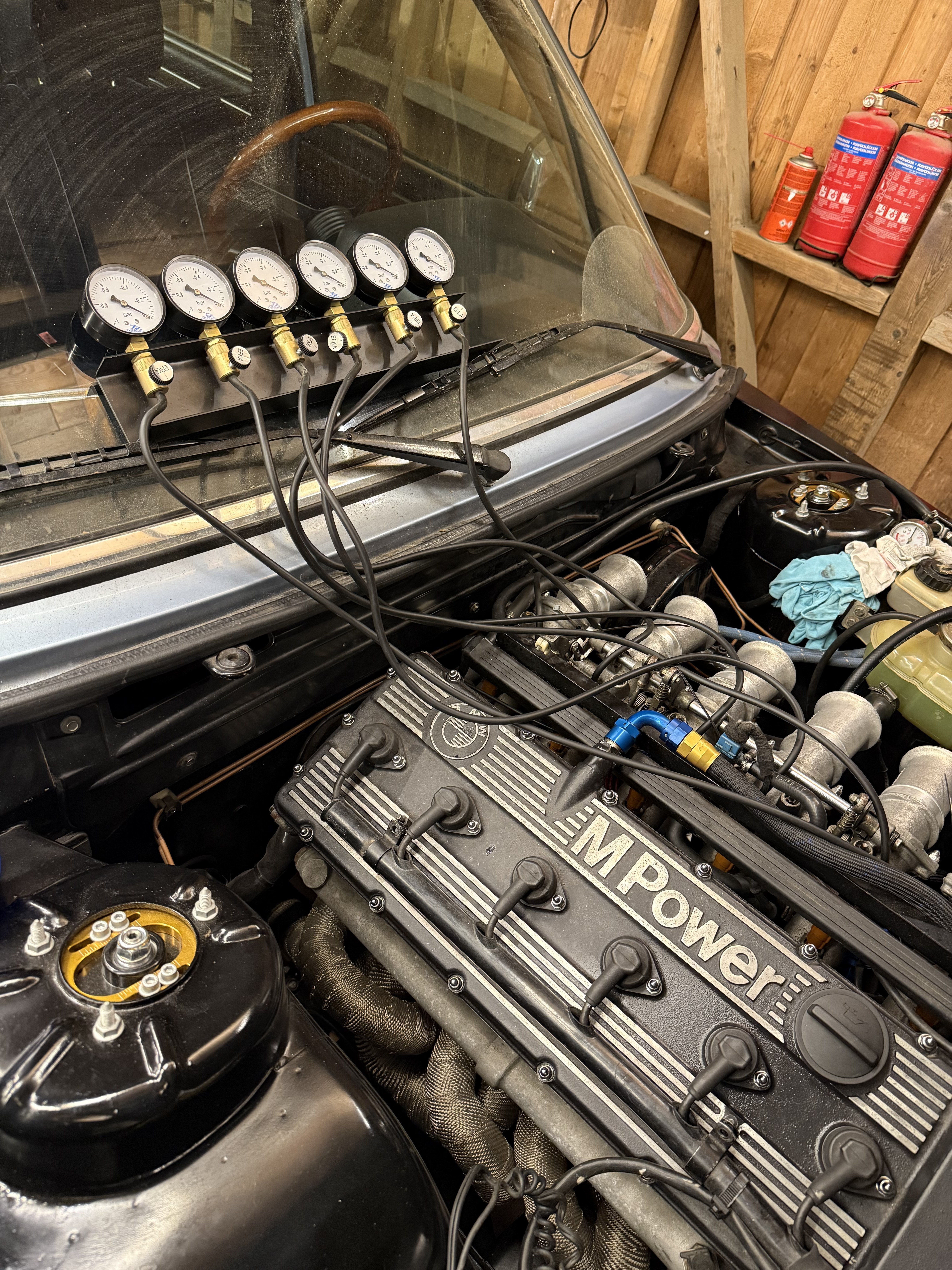

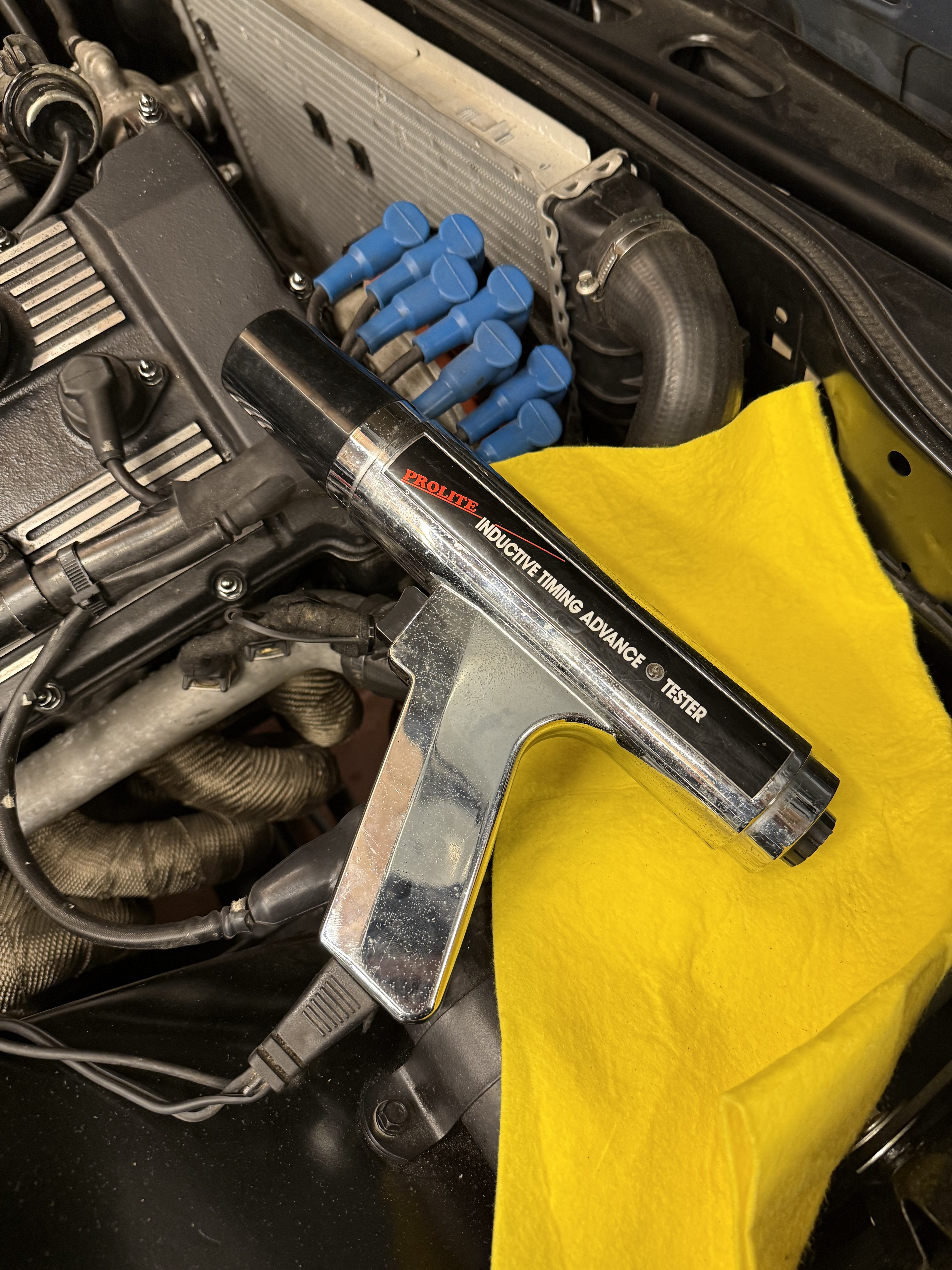

Driver å klargjør bilen for mapping om dagen. Så da har jeg godt over litt grunnleggende på motoren. Sjekket: Tenning, kompresjon, bensintrykk og synkronisert spjeldene. Der er alt som det skal, litt fin justering på tenning 🤓😊 Har også byttet plugger og satt tilbake de originale traktene inntil videre. Jeg sliter litt med å få den til å gå 100% som den skal på tomgang. Den lugger litt svakt  innimellom. Måle var egentlig å få den helt 100% på tomgang før jeg drar å mapper den. Har også vert inne i sylinderne med inspeksjons kamera og alt ser bra ut der også 😊👍
Kompresjon var bra og lik på alle seks 👍
Vakuum klokker til å justere bypass på spjeldene
Hjemmelaga bensintrykk måler 😅

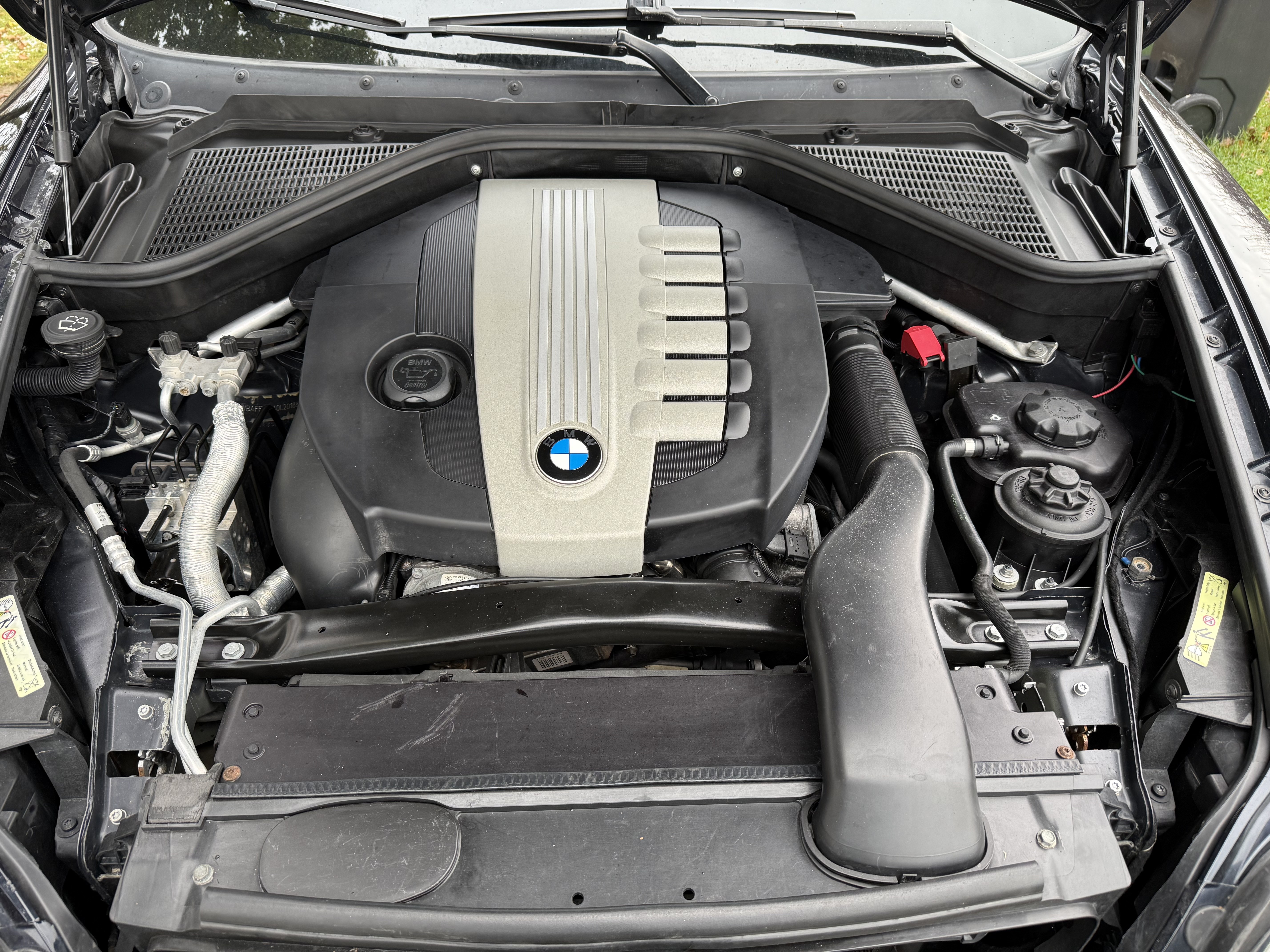

    Blitt gjort litt små fiks på E70 de siste ukene. Da jeg kjøpte den hadde den feil på parkbremsen. Så ny komplett EPB modul med nye håndbrekk wire blei bestilt. Viste seg at de var feilen da de hadde r
  • Så gikk det videre til å strekke opp bagasjerommet litt. Fant litt små reparasjoner som jeg pynta litt på. Flyttet også batteriet da jeg ønsker å bruke reservehjulsbrønn. Det står innerst til venstre.

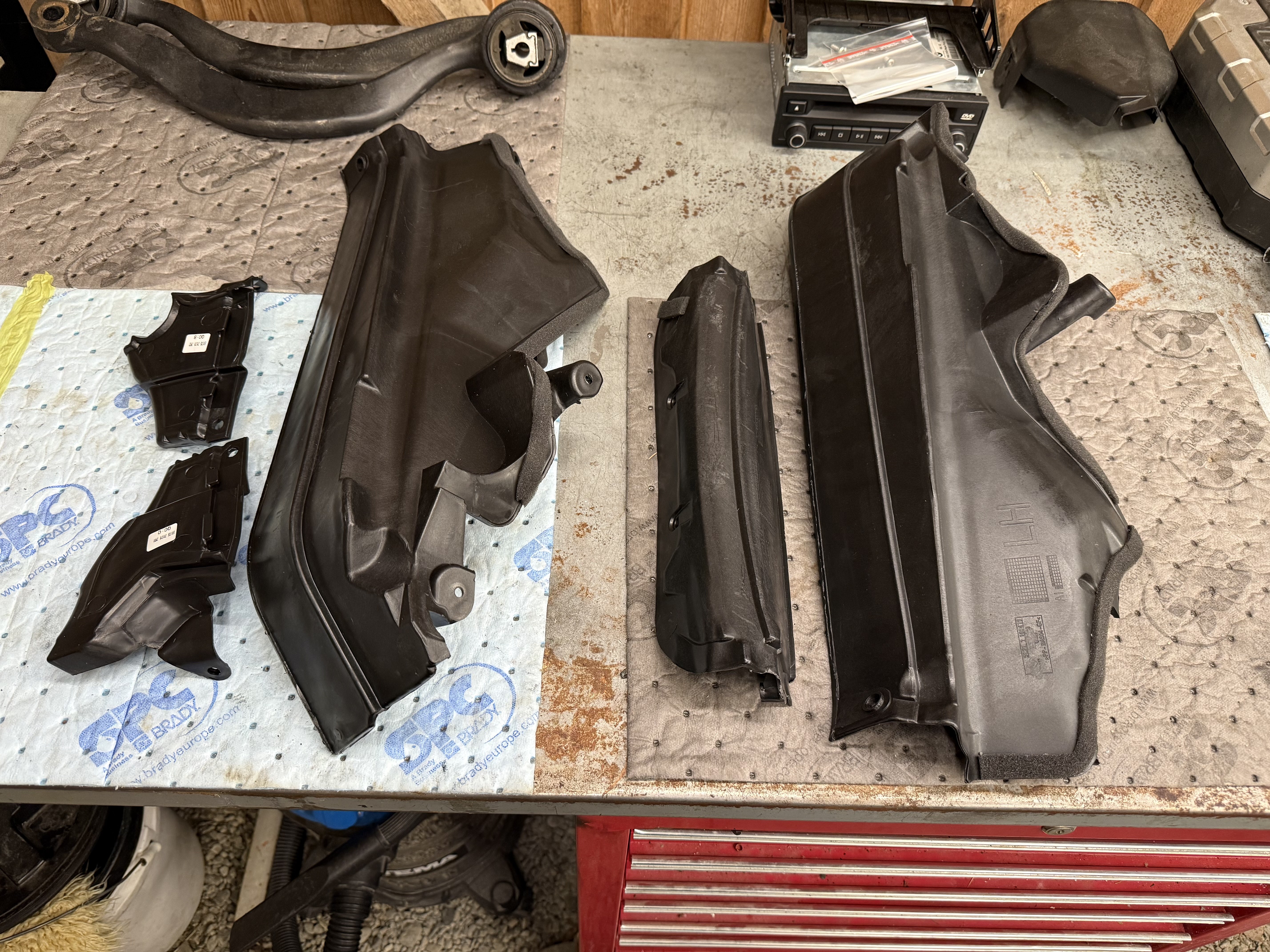

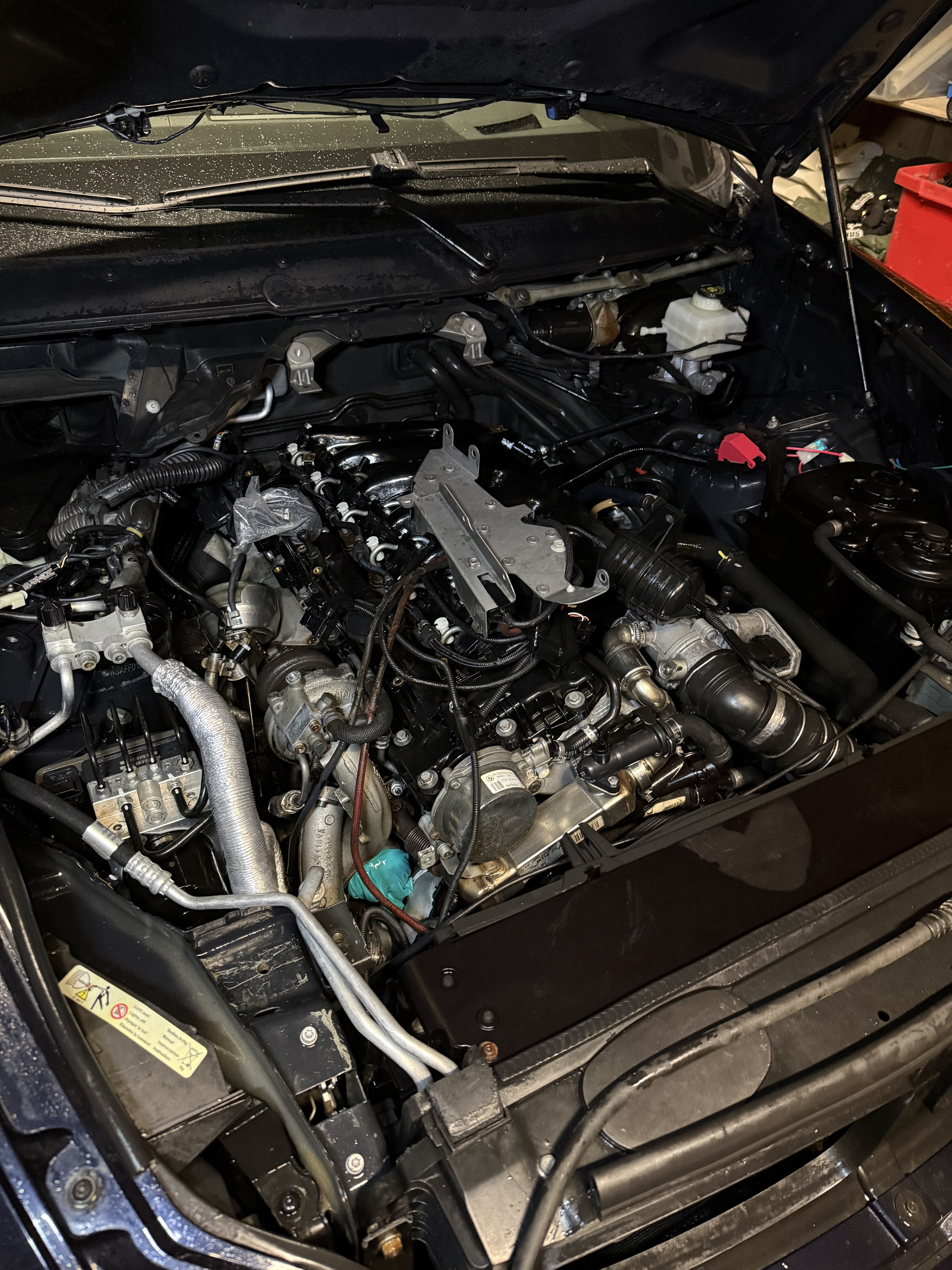

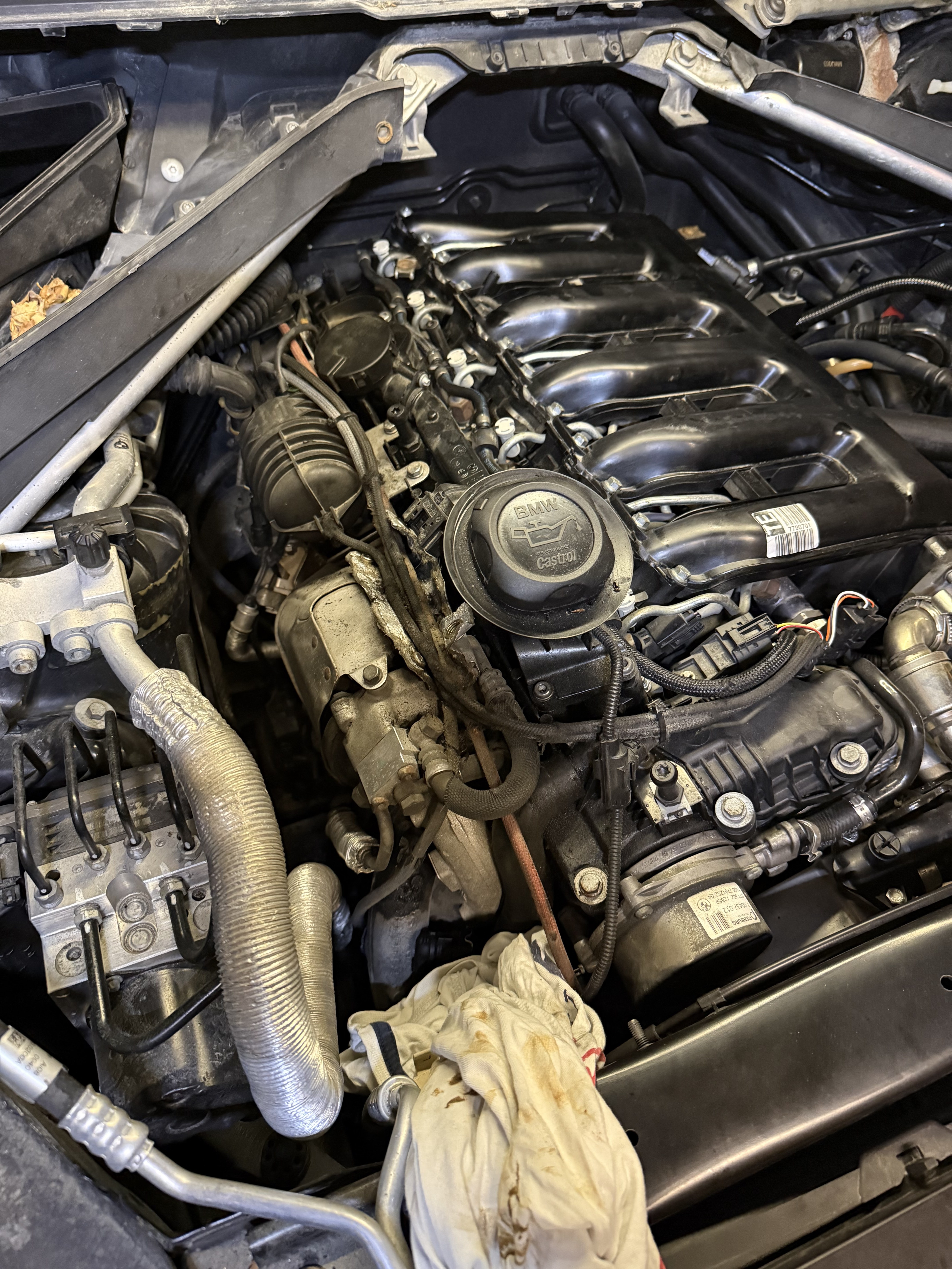

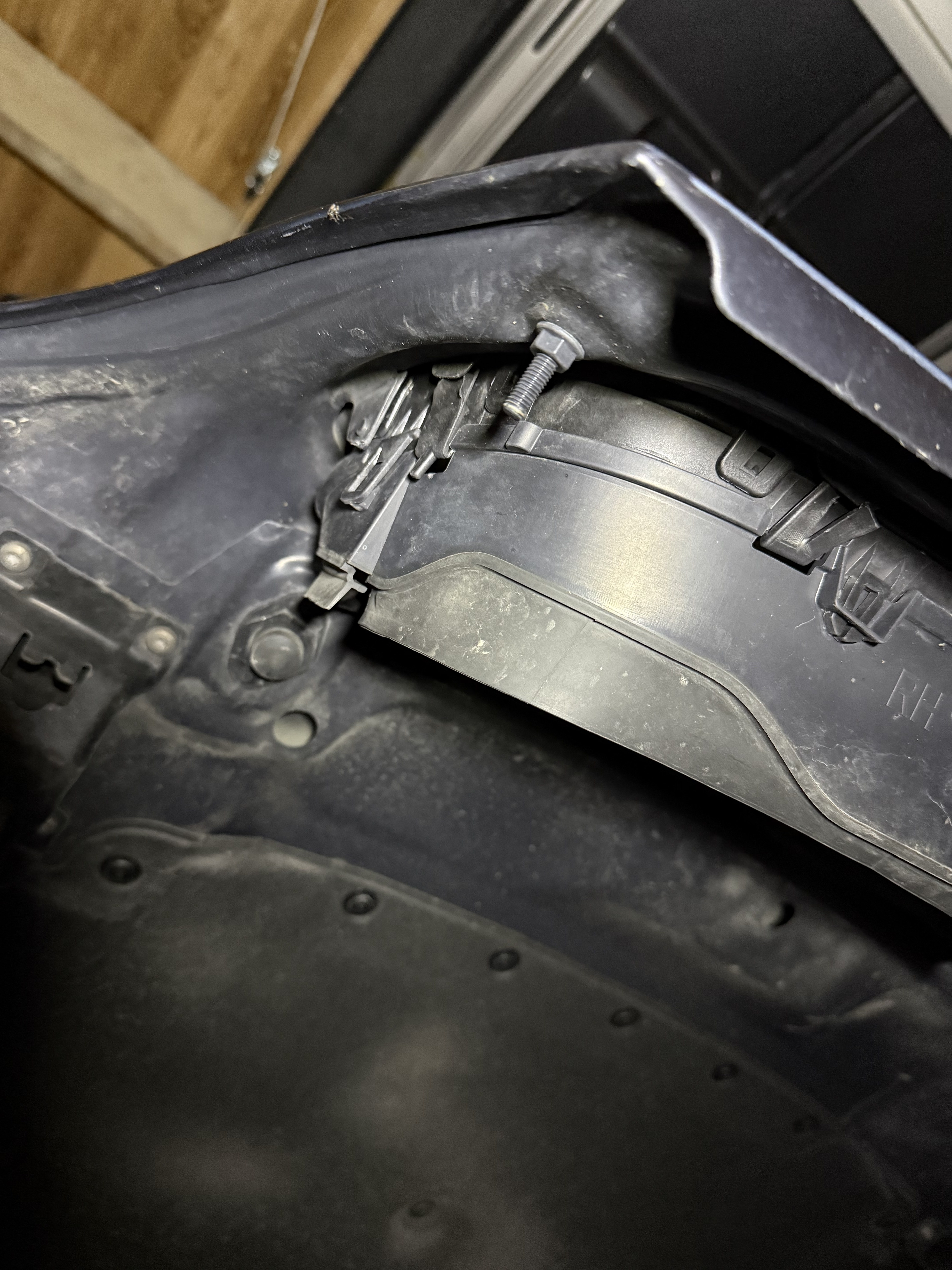

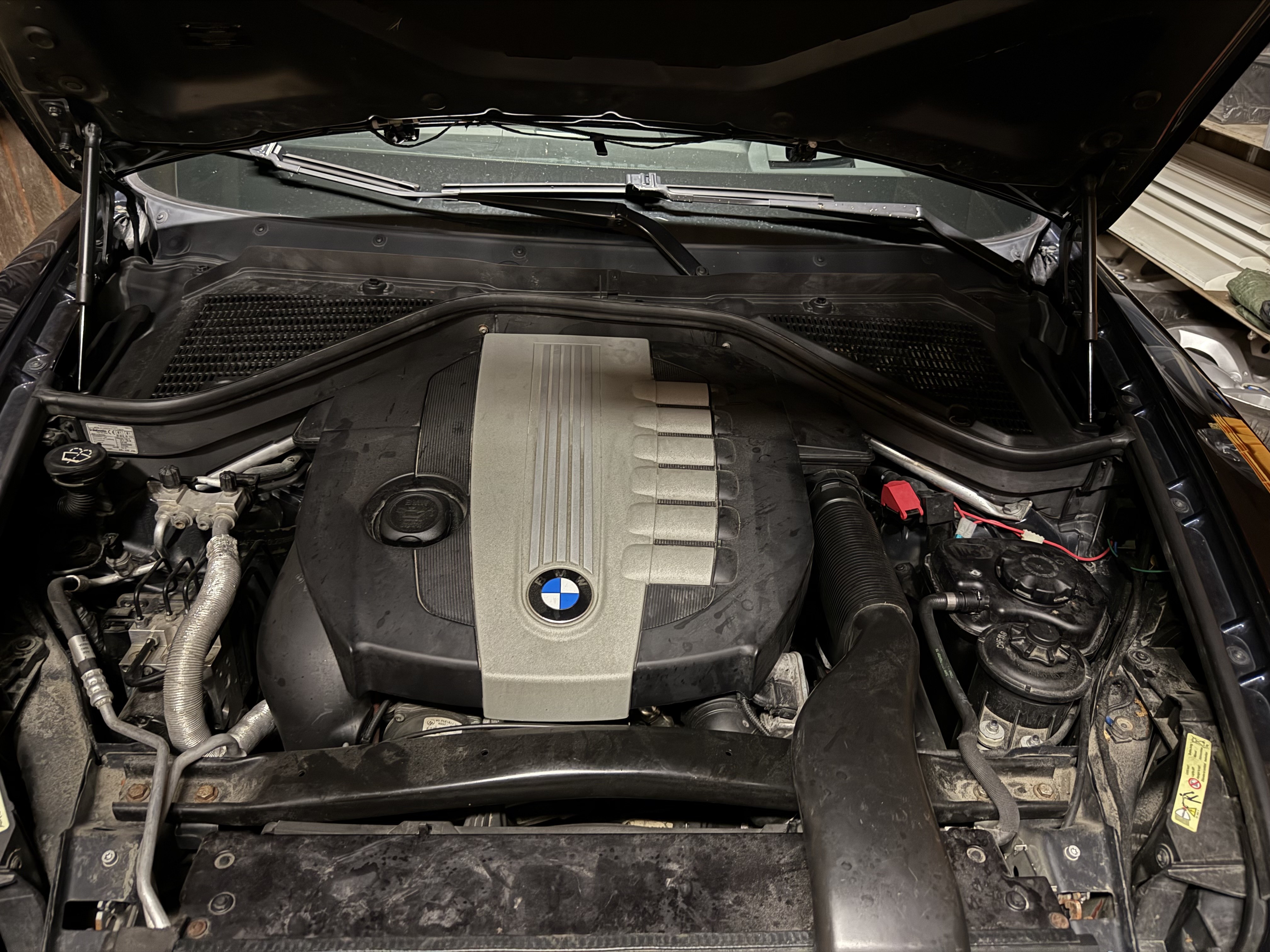

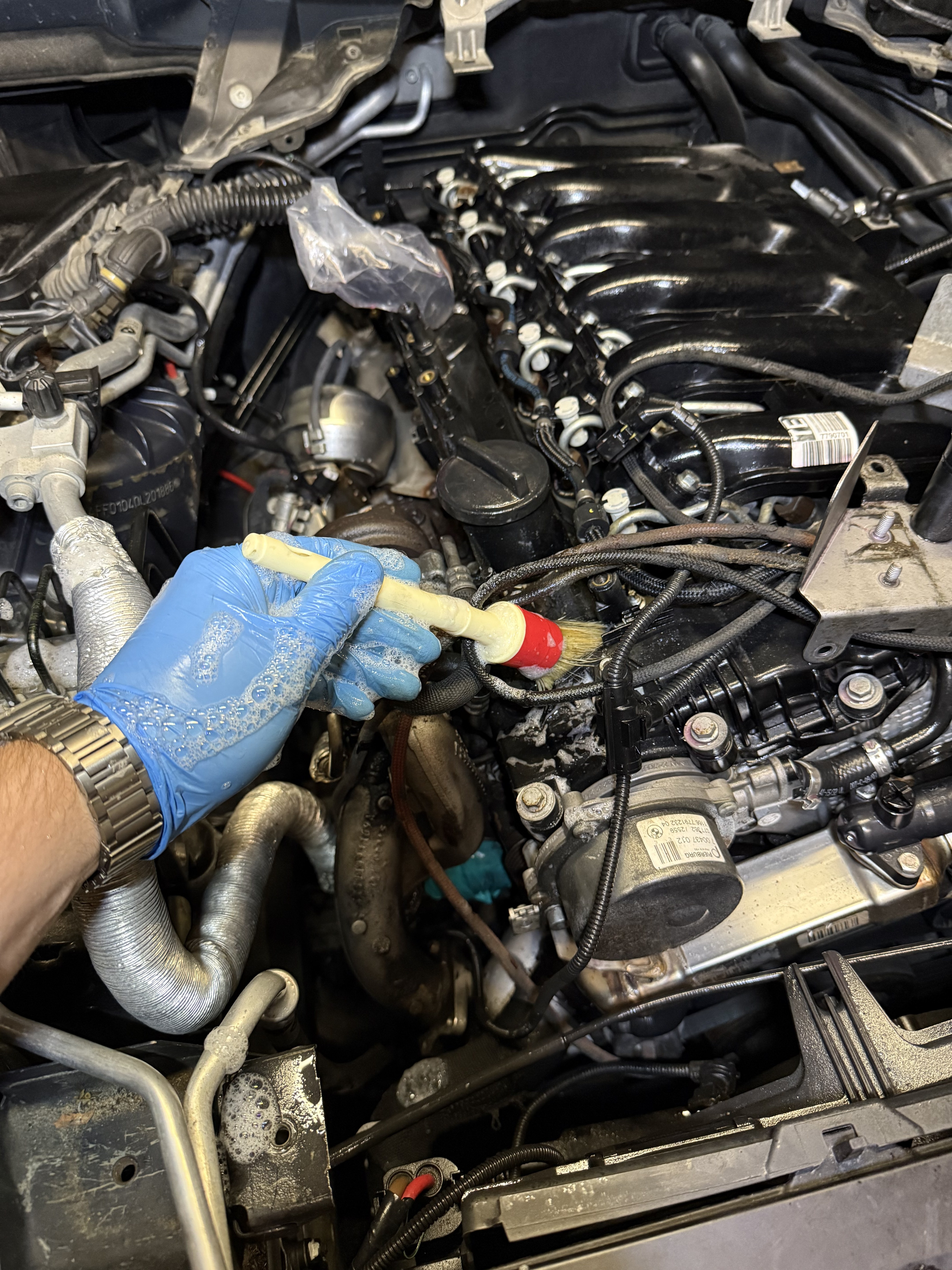

Fått gjort litt mere på E70’n. Fått demontert litt i motorrommet for å se hvor ille oljelekkasjen er. Etter å fått sjekket litt falt jeg på å ikke bytte toppdeksel pakning nå  syns ikke det var så mye svetting fra toppdekselet. Blei å bytte veivhusventilasjon, og tok en grundig vask av motorommet. Nye vakuum slanger blei også byttet 😊Fikk også byttet en del plast deksler som er kjent for å ryke. IMG_8928.thumb.jpeg.4ecef3054dd16e7843be0acd35af500f.jpeg
Nye plast deksler

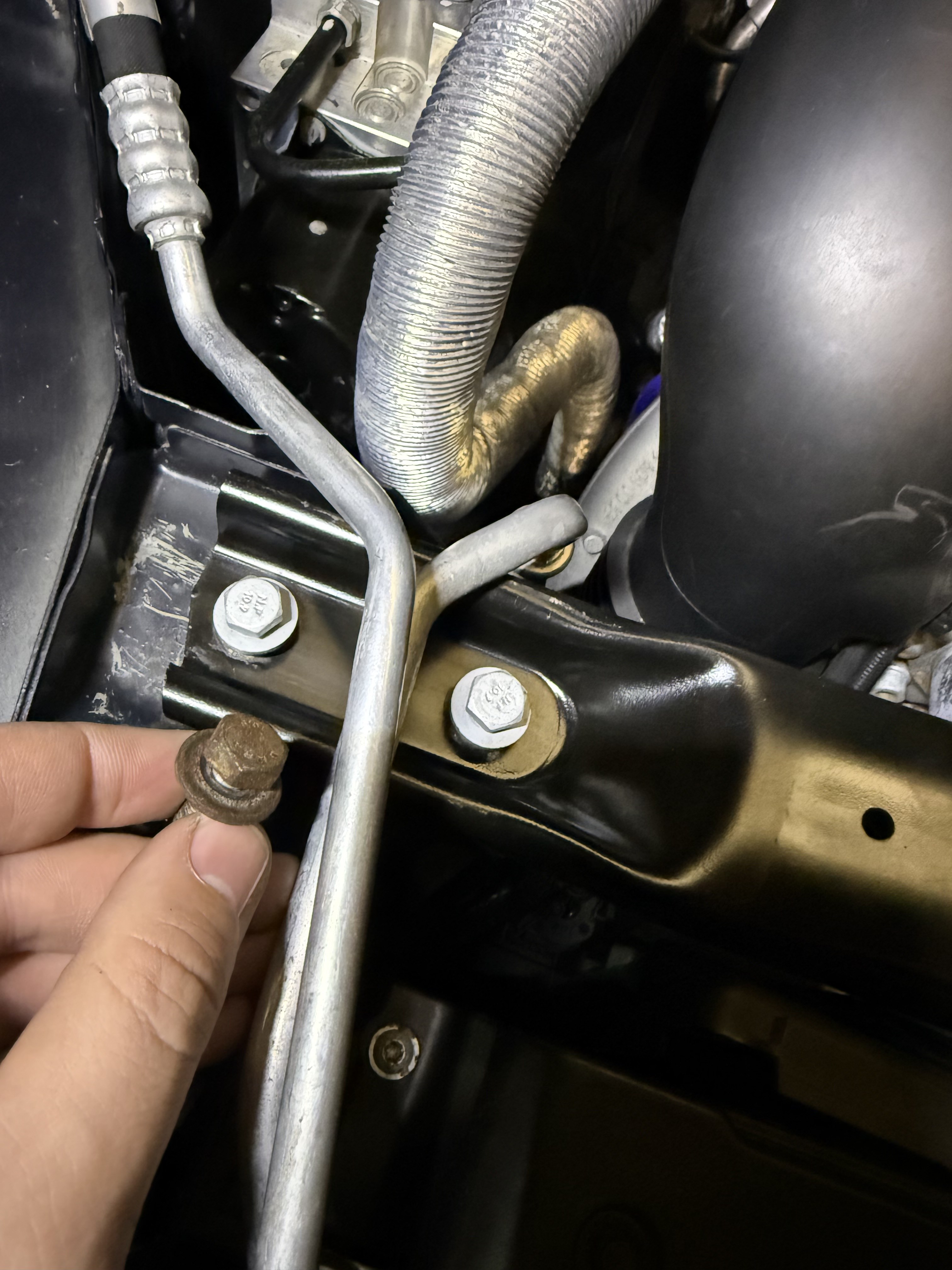

Kunne ikke sette tilbake med rustne skruer 😬

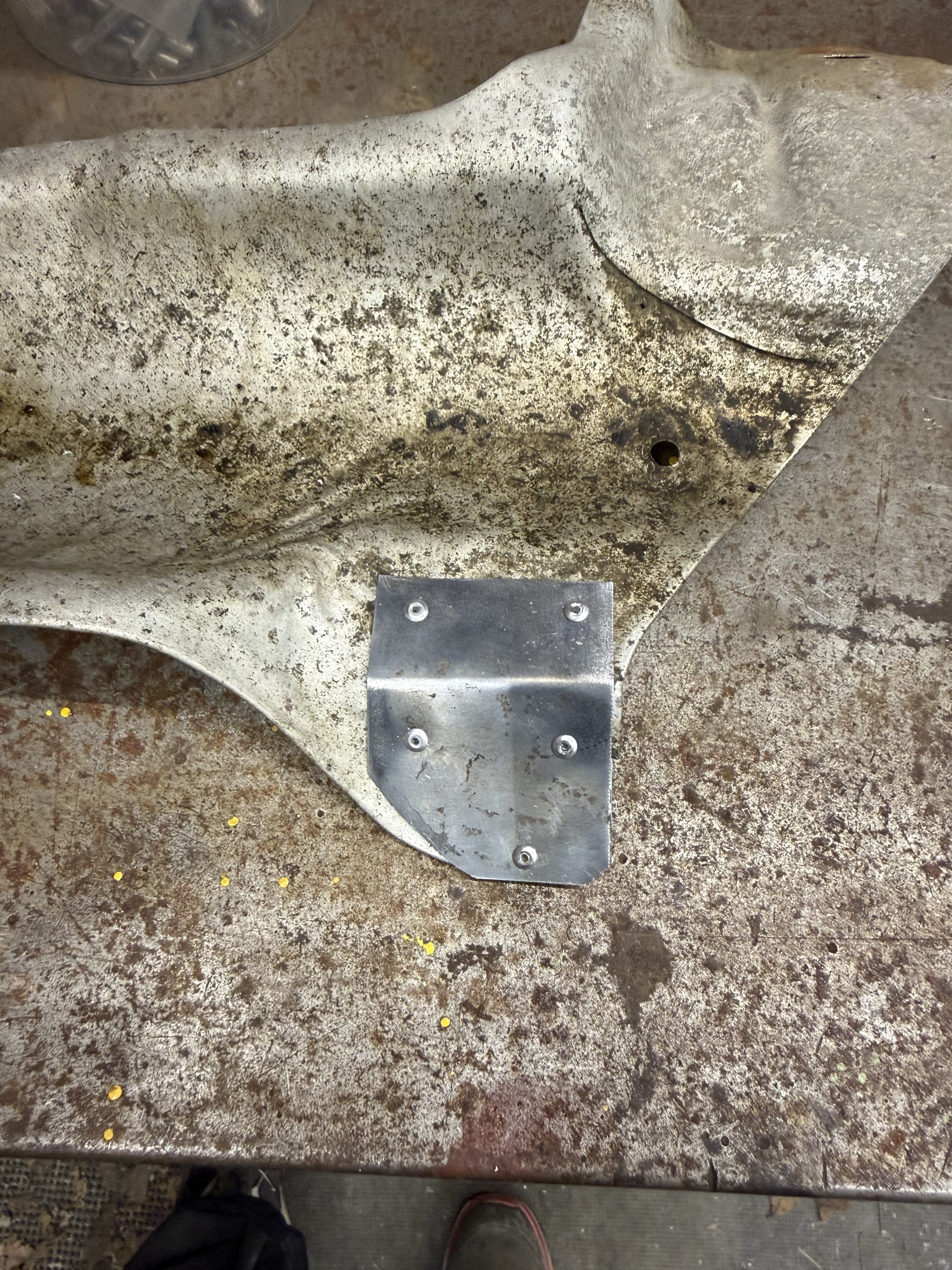

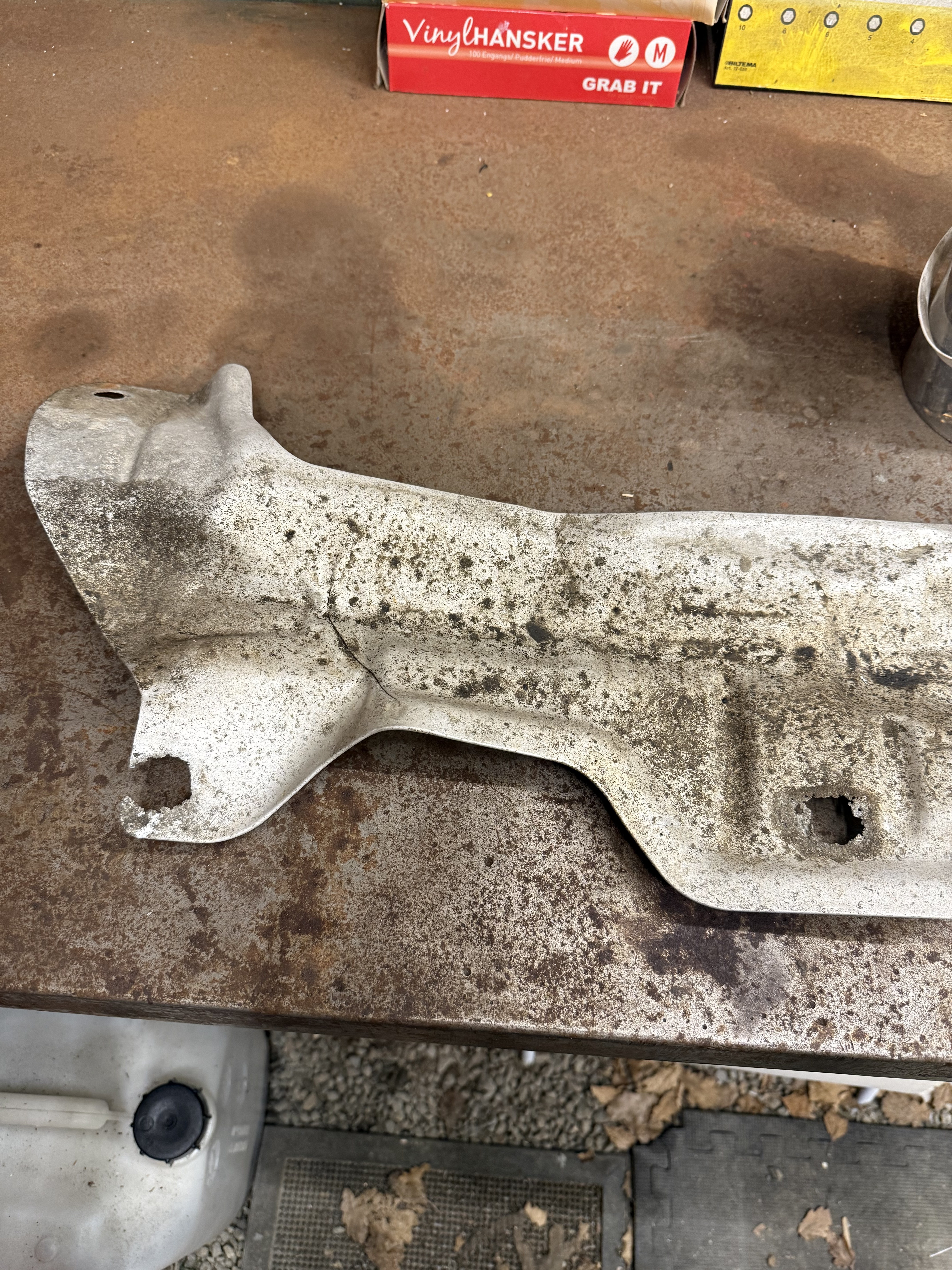

reparert varmeskjold da de er ganske dyre å kjøpe nye.
finner stadig små ting som mangler

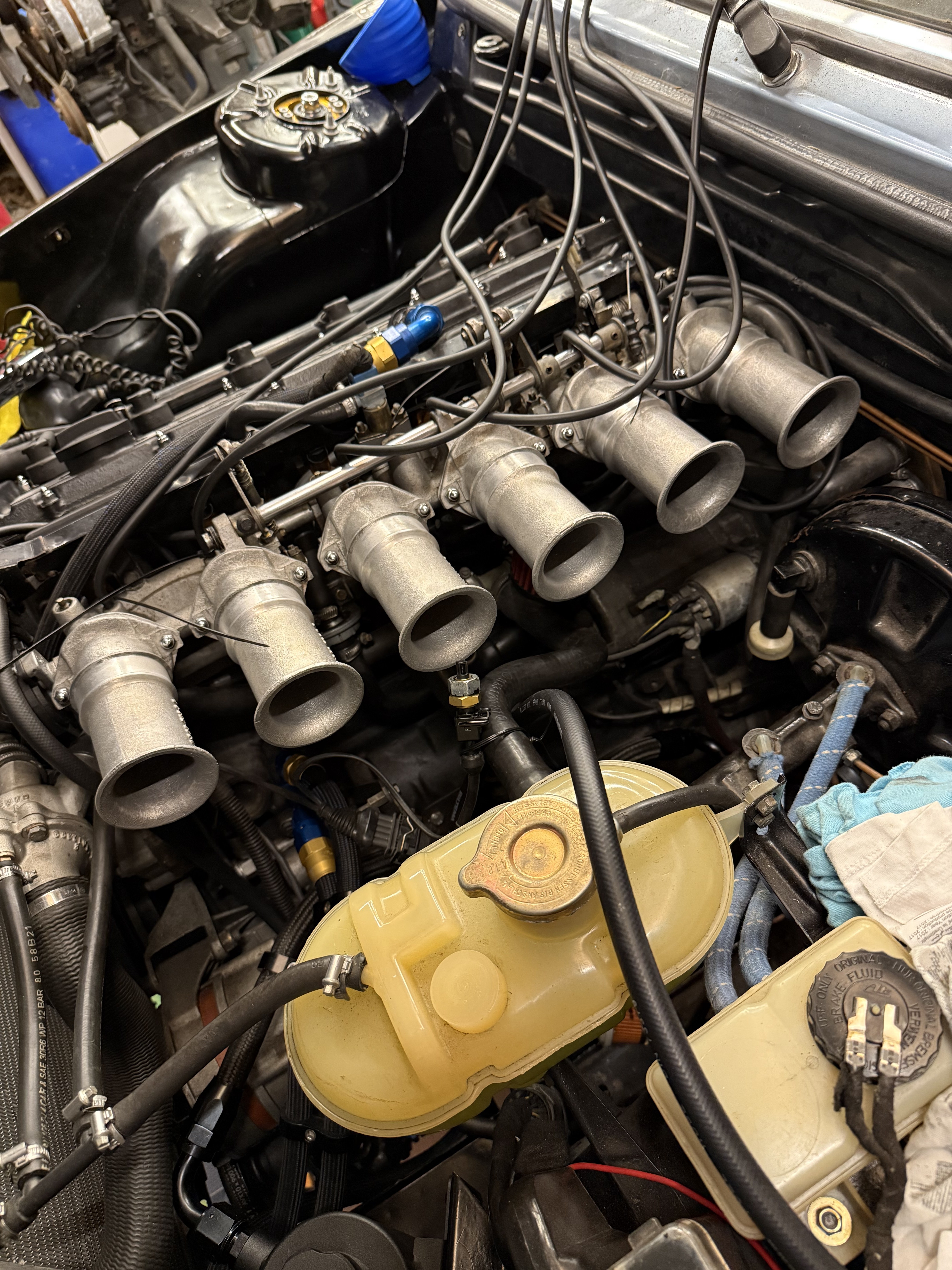

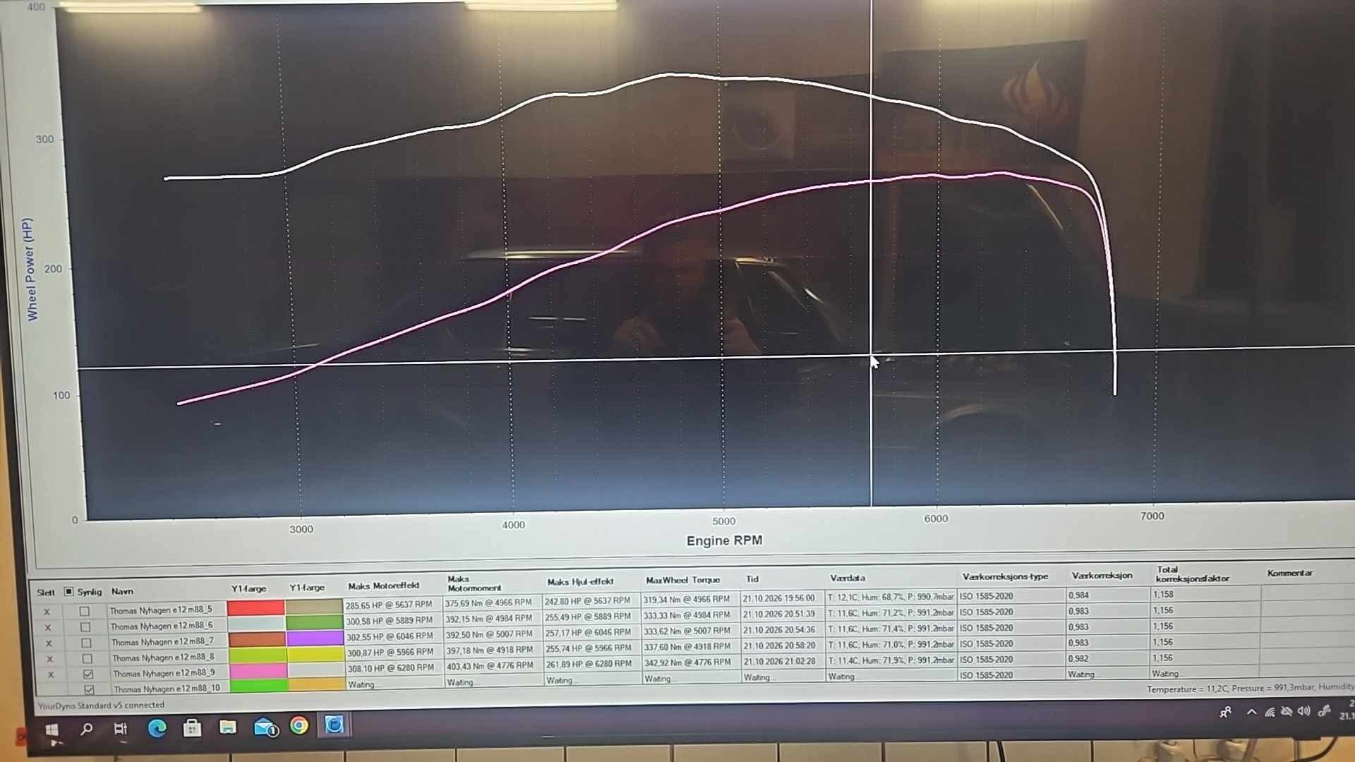

Liten oppdatering på E12! 😎 Da har jeg vert hos Igelsrud på Jevnaker på mapping av motor ecu. Veldig fornøyd med resultatet. Endte med 308hp og 403nm i motor.
Legger med en liten video så dere får høre den tøffe lyden av åpne trakter! 🤩
M88 og S38 har vel altid litt humpete tomgang, også derfor noe høyere rpm på tomgang for at den ikke skall humpe altfor mye?
aldri hørt en som går 100% smooth på tomgang(hadde en m5 touring i 8 år som daily)
