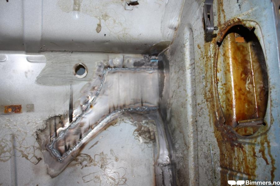

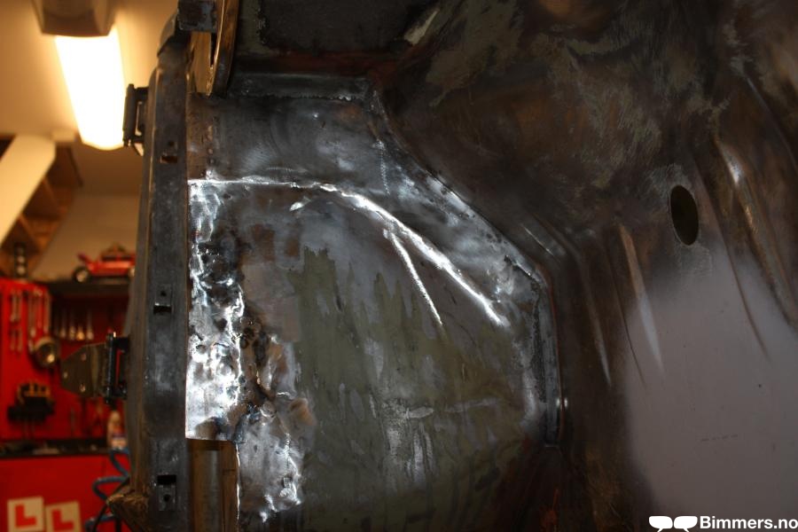

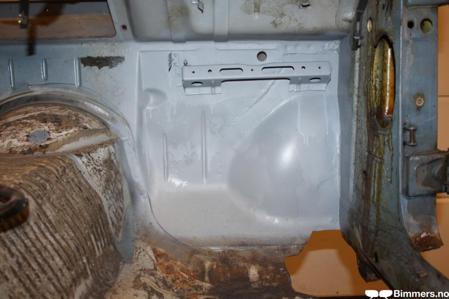

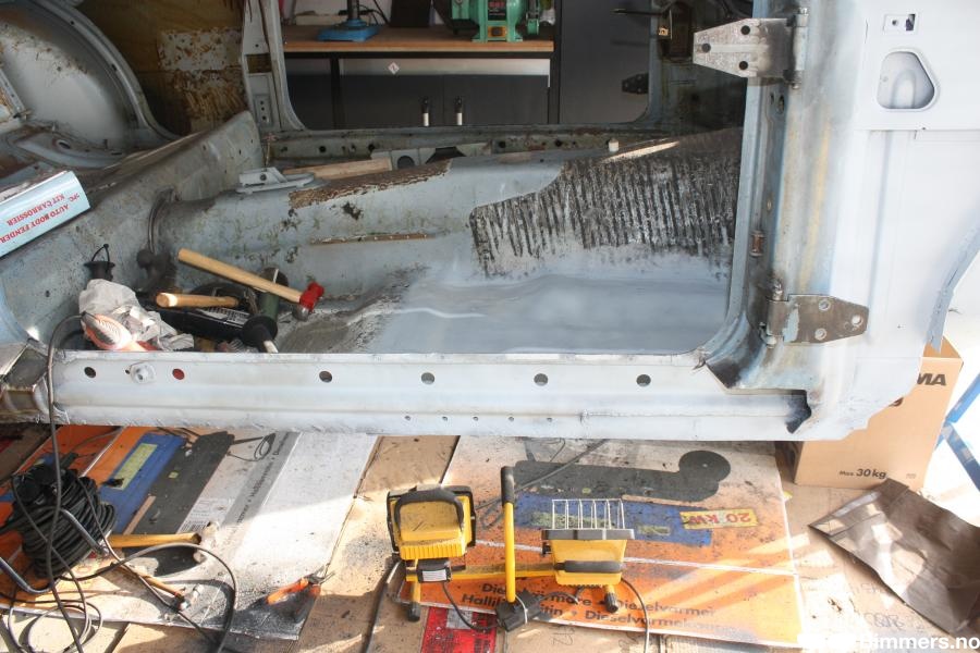

Da er jeg ferdig med sveising av høyre gulv. Hatt på et lag med syregrunning i dag :) Så da står det bare igjen lakk og lydisolasjons matter. slenger t noen bilder av arbeidet: post-75269-0-70872500-1398529110_thumb.jpost-75269-0-63275500-1398529115_thumb.jpost-75269-0-41891600-1398529121_thumb.j

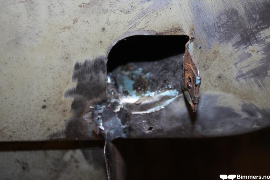

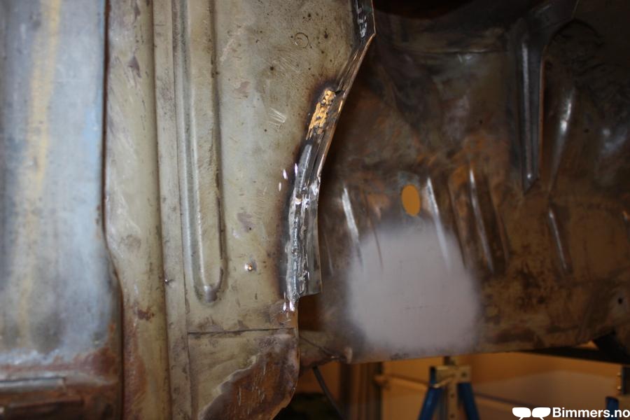

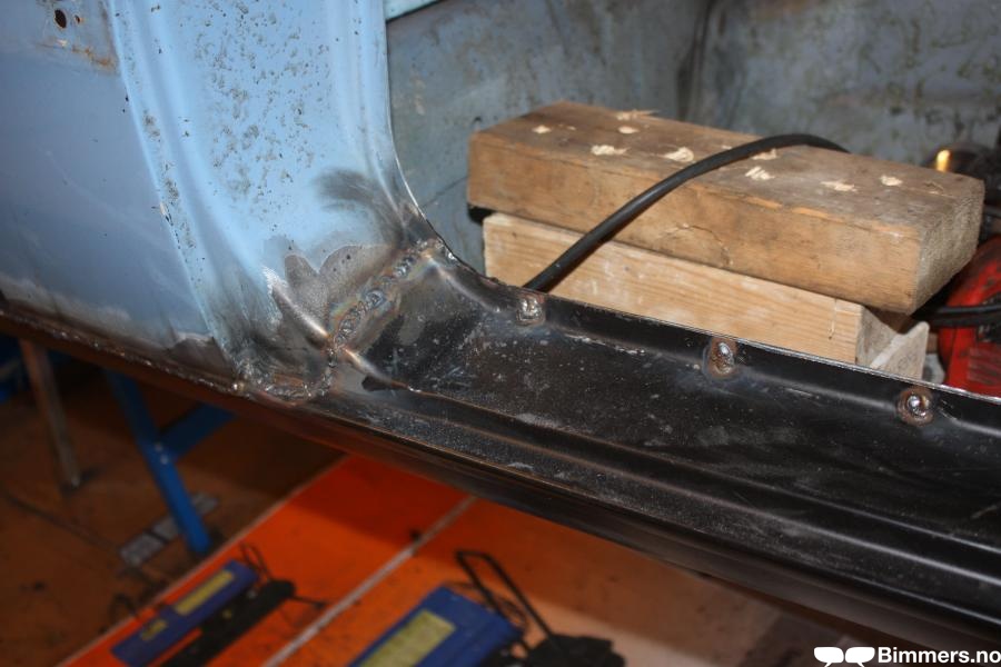

Da har jeg sveisa på ny kanal, gikk veldig greit for seg og ikke så aller verst resultat. Har så vidt begynt å slipe ned sveisen. Sender med noen bilder:
