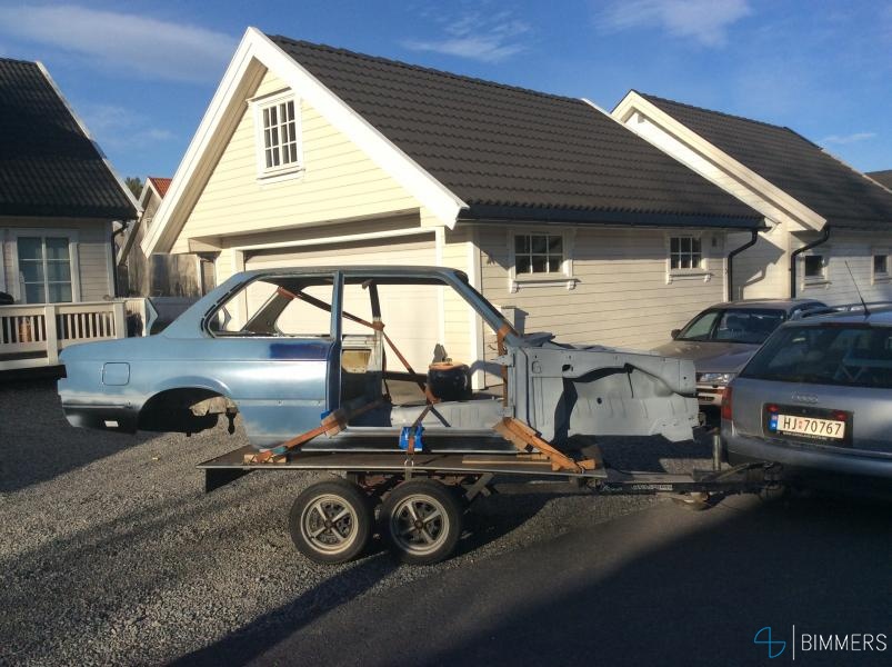

Ha vert dårlig med oppdatering her. Så får skrive litt. Har nå gjort bilen klar for å sendes på sandblåsing og grunning. Så blir det å legge på understellsmasse for så og montere understell. Går sakte med sikkert fremmover :)
