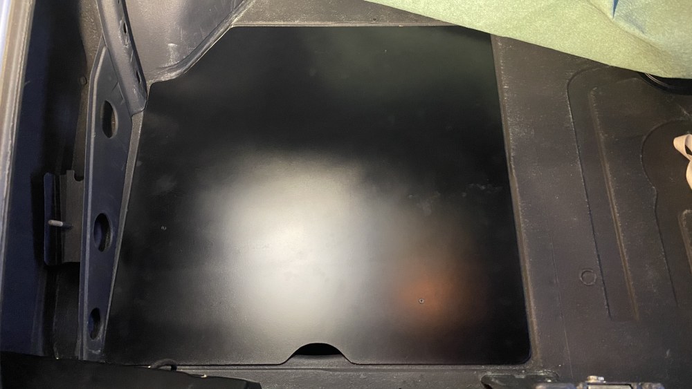

  • Så gikk det videre til å strekke opp bagasjerommet litt. Fant litt små reparasjoner som jeg pynta litt på. Flyttet også batteriet da jeg ønsker å bruke reservehjulsbrønn. Det står innerst til venstre.
