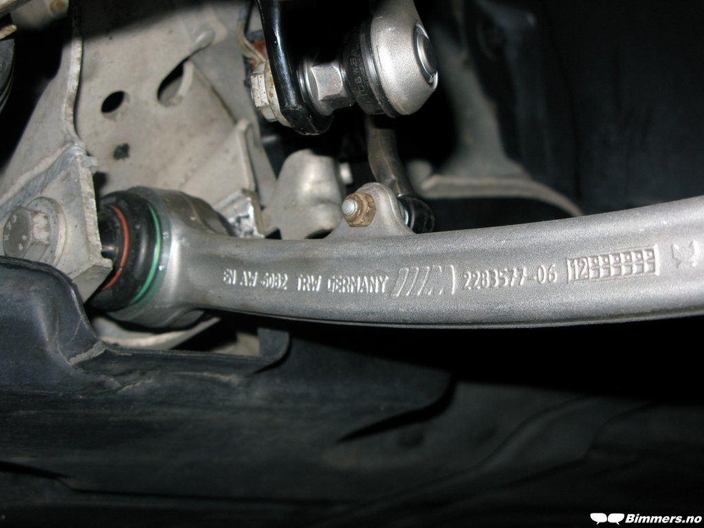

MrQuiet Skrevet September 27, 2013 Forfatter Skrevet September 27, 2013 Da har bilen fått litt justeringer: Bilstein B12 Pro-Kit, med Eibach fjører E9x M3 wishbone E9x M3 stab-stag og linker foran E9x M3 casterstag E9x M3 traversforinger bak Stålomspunnede bremseslanger Ny bremsevæske - Ate Super Blue Dessverre kom ikke bremseklossene i tide, så de må på etterhvert. Og nå gleder jeg meg til Rudskogen i morgen Nuh litt bilder. Jeg ser selvsagt at skiver og calipere bør få seg en shinings. Men jeg er småbarnsfar...

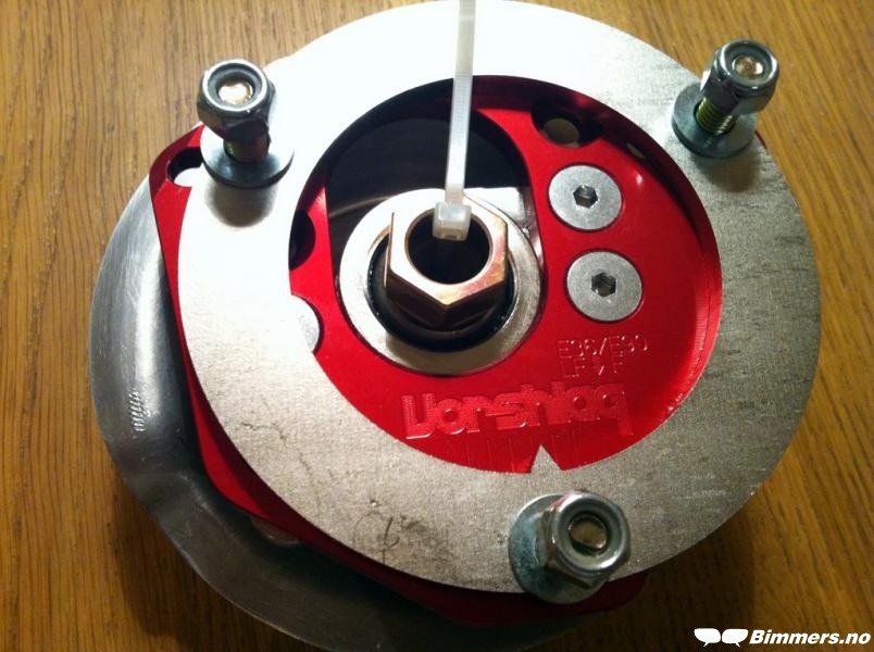

MrQuiet Skrevet Oktober 13, 2013 Forfatter Skrevet Oktober 13, 2013 Ang. rundetider så kom de ned på 1:51 på trackday 28. sept, som er 5 sek forbedring fra forrige gang. Dessverre var det omtrent kul umulig å kjøre rene runder den dagen, med mye biler, gulflagg og annet. Jeg kjenner at jeg kan være tøffere i innbremsingene... Jeg ser også at jeg fortsatt trenger mer camber, da framdekkene slites mest i et belte ca 1/3 inn fra ytterkanten og det legger seg "kladder" med gummi på den innerste tredelen. Dette til tross for at M3 bærearmer er såvidt lengre en ikke-M, og gir dermed mer camber. Filte også vekk "styrepinnen" i topplageret, slik et dette kan dras lengre innover. Vurderer et sett Vorslag camberplater, der jeg evt kan veksle mellom vei- og banevinkler. Har sett et par karer som driver med dette. Bilstein B12 coilovers er omtrent like stivt som M-sport, og marginalt lavere foran. Dette gir likere avstand mellom hjulbue og dekk fram/bak, enn med M-sport, som har større avstand foran. Og det er jo litt mer stilig, sånn på gata. I tillegg er Bilstein B12/Eibach vesentlig mer komfortabelt på vanlig vei, med mindre røff demping, på skarpe kanter, fartsdumper og slikt. Jeg innser at stivere og noe lavere kan være mer effektivt på bane, men bilen brukes til daglig også. Til neste år vurderer jeg noen frekkere bremseskiver og så skal jeg få på Ferodo-klossene, som enda ikke har kommet. Jeg tok av Toyo-hjula i kveld, og gikk direkte til piggfrie vinterdekk. Så da er vel banesesongen over Forhåpentligvis blir det noe iskjøring til vinteren, og da må jeg vel kanskje skaffe noe med pigger i. Sikler også litt på Quaife sperre-diff, men det er vel 25-30' ferdig montert, så det må jeg nok tenke litt mer på...

MrQuiet Skrevet November 11, 2013 Forfatter Skrevet November 11, 2013 Med disse på plass skulle det være mulig å raskt veksle mellom vei- og banevinkler ved behov De skulle egentlig vært på plass sammen med de øvrige understellsbitene som ble montert tidligere i høst. Men denne varianten var "back ordered", og kom nå. De monteres vel på plass når asfaltsesongen igjen nærmer seg. Andy520iA reagerte på dette 1
