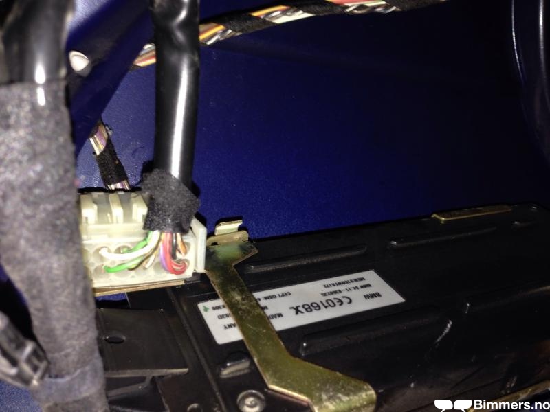

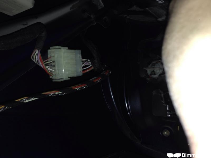

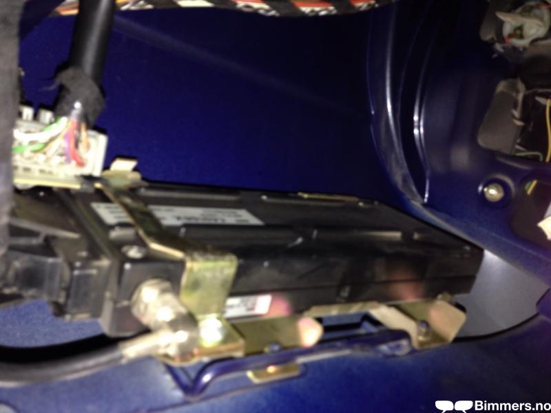

Driver å ettermonterer OEM 16:9 navi til bilen min, men istad kom jeg over en ledning som skulle til abs styreenheten. Må man koble denne til? Og Hva gjør den?
Jeg har aldri hørt om en slik ledning (har selv gjort dette i en e46), men det gikk en ledning til instrumentpanelet.

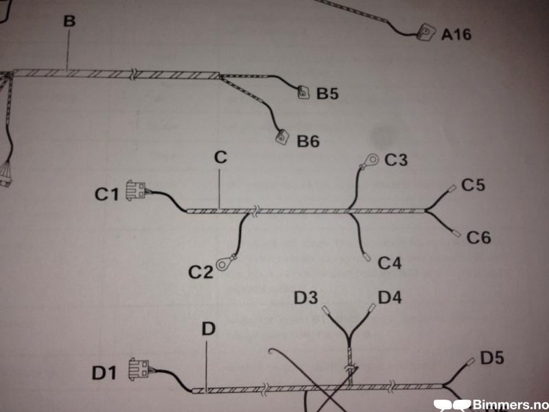

Her går C1 til en av boksene bak, mens C5 og C6 går til abs enheten som sitter under hanskerommet. Resten er da jord.
Vil navien funke uten denne tro?

Det virker jo som om den har en mening, men tviler på du ødelegger noe om du prøver uten.
Kan ikke si akkurat hvorfor du trenger denne, men systemet må ha signal om at bilen er i bevegelse.
Om man går inn i den "hemmelige" menyen på navi (inn på settings, og holde meny knappen i mer en 10 sek) så er der en meny som heter
Sensor check eller noe slikt, inn på der får du opp wheel speed, der den teller på hvor fort hjulet går rundt.
Akkurat hva den bruker dette signalet til, er jeg usikker på. Men den skal vertfall være tilkoblet en abs sensor for og få dette signalet. :)

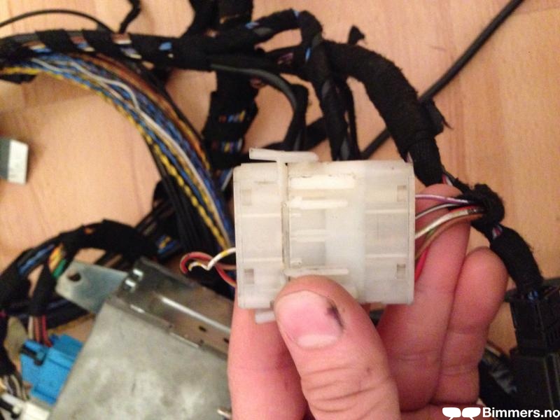

Har nesten gitt opp dette. Bilen er halvveis naken, og jeg skal på jobb på onsdag. Ledningene går om hverandre, ser seriøst ikke hvor ting og tang skal.
Det er ledningsnett fra en e53, er det virkelig så stor forskjell?

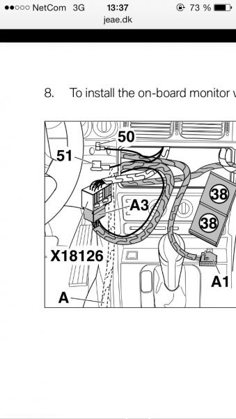

Kabel A3 finner jeg ikke på ledningsnettet. Jeg har tatt ut den store fra kassettspilleren/radioen, men ser ingen ledning som skal inn der.
Kun de to, blå og hvit som skal inn på navigasjonen...
