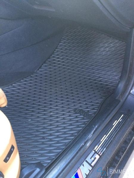

michaelskare Skrevet Januar 2, 2015 Forfatter Skrevet Januar 2, 2015 Nye vintermatter til bilen! Håper coilovers kommer på mandag! Trolltuning var stengt idag.
Gabz Skrevet Januar 2, 2015 Skrevet Januar 2, 2015 Nice Trenger nye matter i bilen, jeg og. Hvor kjøpte du de der og hva ga du for dem?
michaelskare Skrevet Januar 2, 2015 Forfatter Skrevet Januar 2, 2015 Nice Trenger nye matter i bilen, jeg og. Hvor kjøpte du de der og hva ga du for dem? Det er rett og slett originale BMW F10 matter kjøpt på Bilia. Usikker på pris da jeg fikk de av broren min (Aplet86 på forumet)

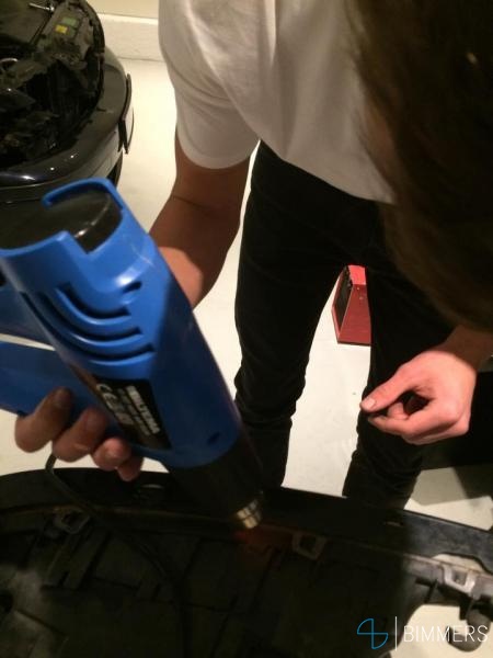

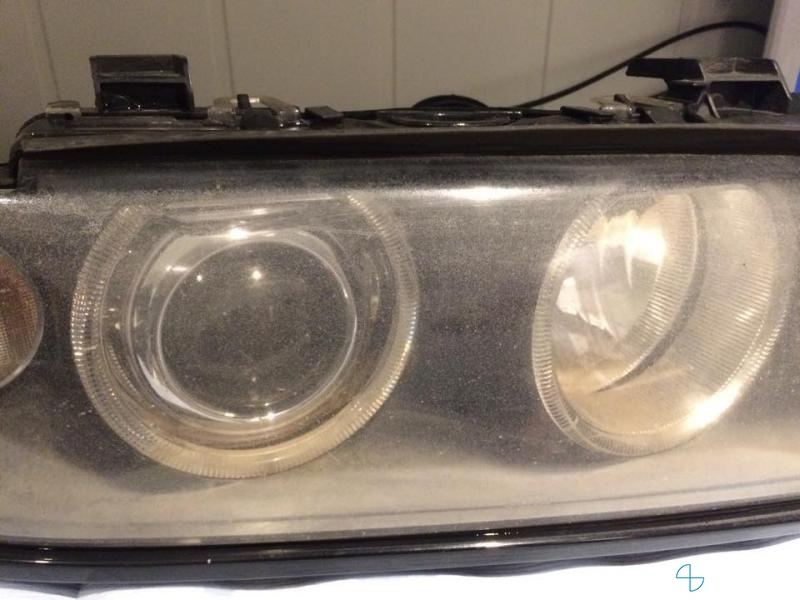

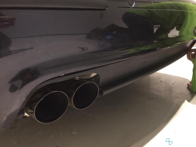

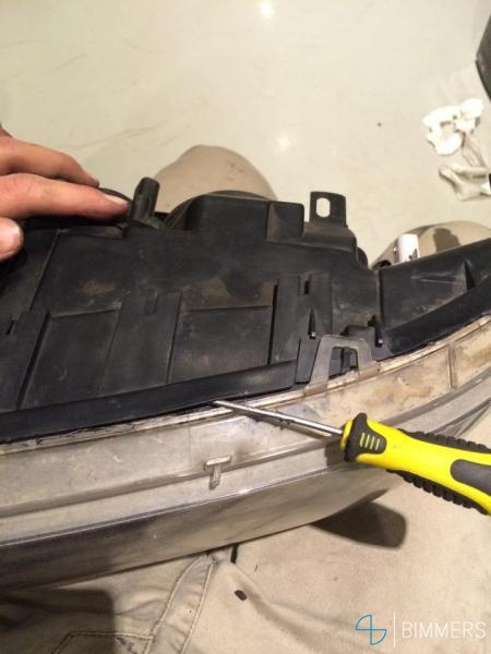

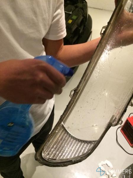

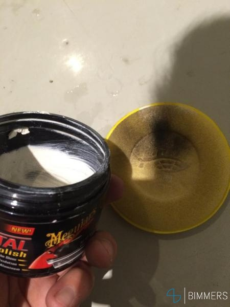

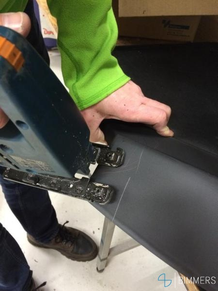

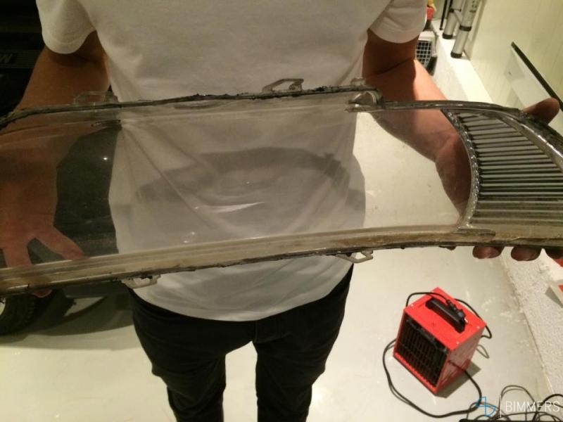

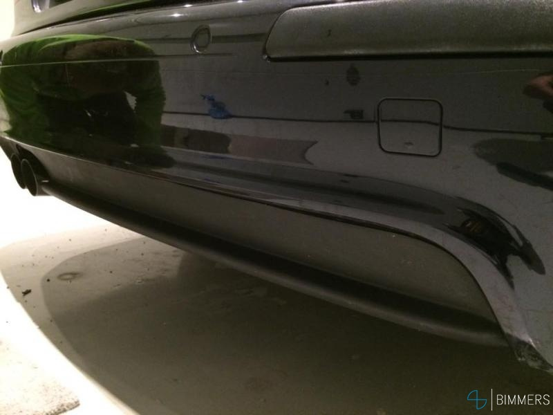

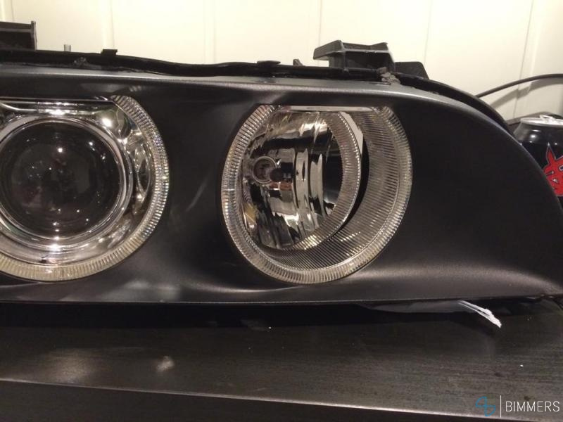

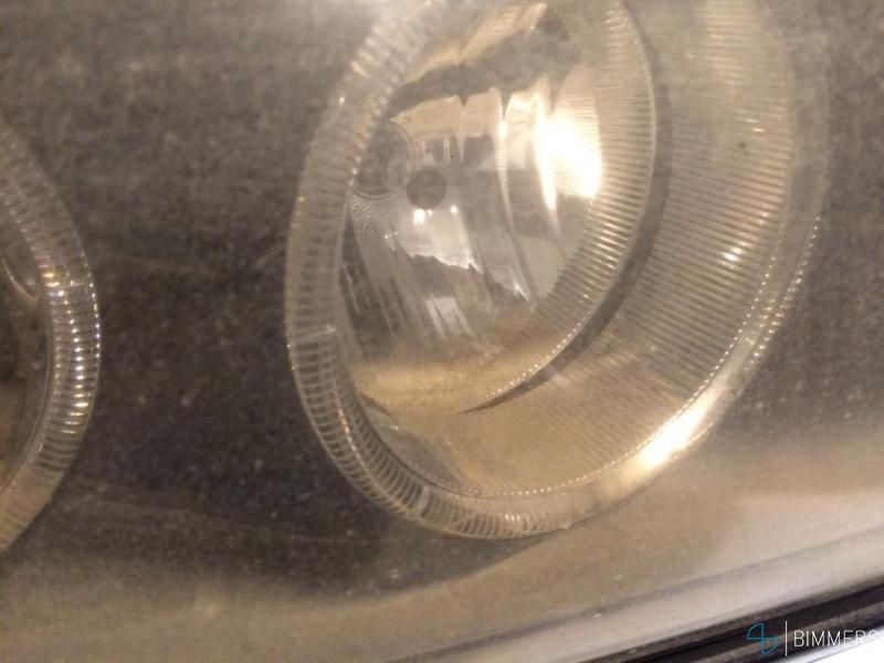

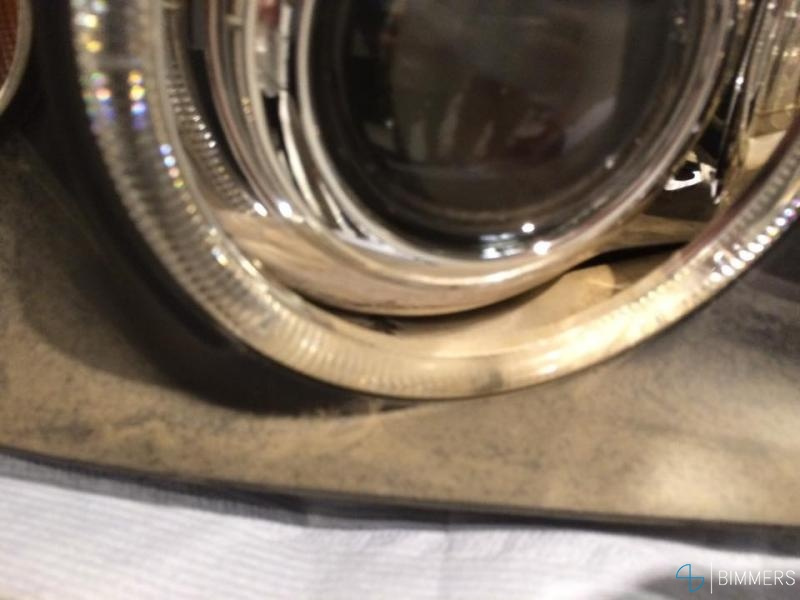

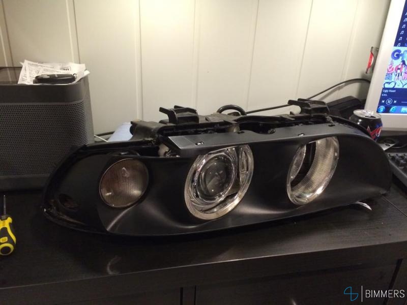

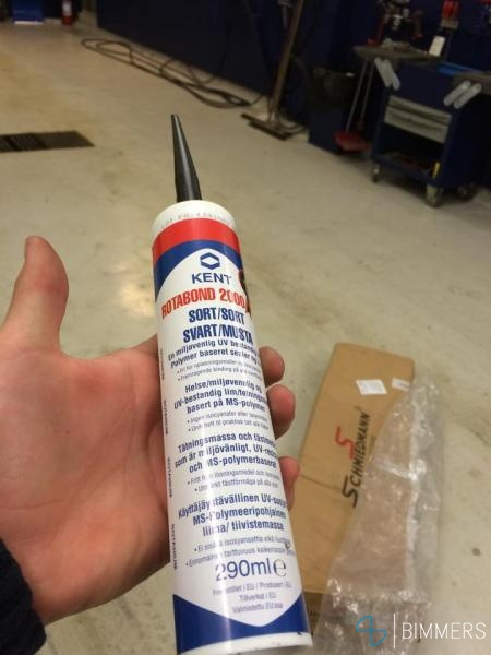

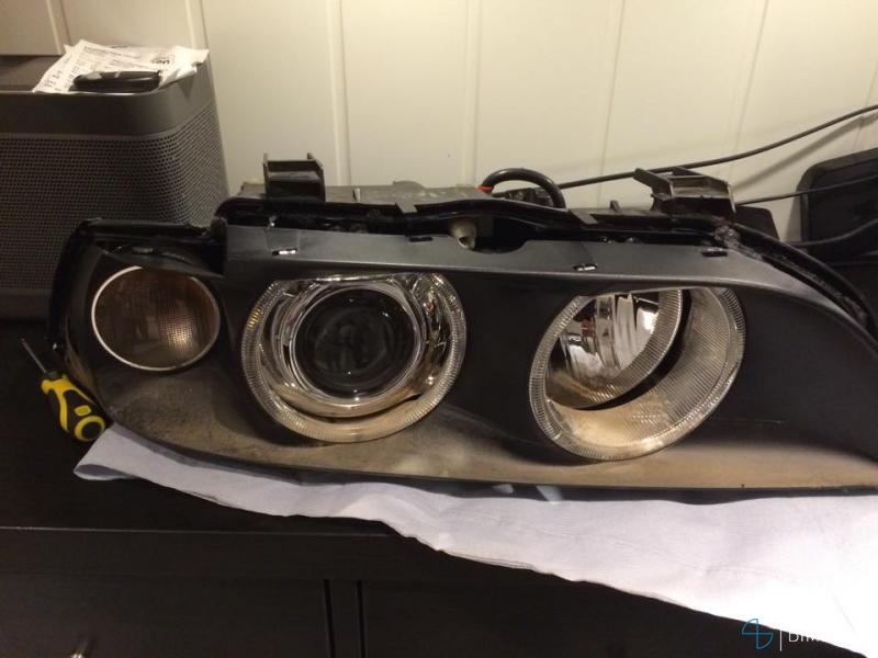

michaelskare Skrevet Januar 10, 2015 Forfatter Skrevet Januar 10, 2015 (endret) Lyktene på BMWen var veldig møkkete innvendig så jeg bestemte meg for å prøve å dele de. Jeg lager en liten forklaring på hvordan det gjøres og hvordan det blir Sånn så det ut før! Først demontere lyktene fra bilen, er veldig fort gjort. Så må man varme opp limet som glasset sitter limt med og fjerne det meste limet med en flat-trekker eller lignende. Da er det bare å åpne lyktene med en god del kraft! Husk og holde klipsene oppe samtidig Så vasket jeg lyktene Det som gjenstår er å lime lyktene sammen igjen og montere de. Nå skal de settes sammen! Da brukte jeg varmepistol til å varme opp det gamle lime på lykta og glasset. Etter det fyllte jeg sporet med tettepasta. Enkelt og greit ferdig! Har også montert diffuseren og skjært den til! Ferdig skjært! Chromet opp igjen eksosen med metal polish Da monterte jeg diffuseren og limte den i samme slengen Endret Januar 10, 2015 av michaelskare Peak reagerte på dette 1
Freakshow Skrevet Januar 10, 2015 Skrevet Januar 10, 2015 fy faen og skittene lyktene dine var! må pusse lyktene mine, glassene er så slitte også må jeg demontere lyktene og vaske glasset og ringene også ene ringen min er grønn oO og resten hvite xD
