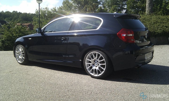

Jeg har en 7 år gammel BMW, kjøpt ny i Norge hos forhandler. Har fulgt alle servicer hos merkeverksted og bilen er generelt blitt tatt veldig godt vare på, pluss kjørt forsiktig.
For noen dager siden skjærte hele motoren seg, uten forvarsel. På Bavaria som er merkeforhandler, sier de bare at sånn kan skje av og til og at jeg har vært maks uheldig. De sier registerkjedet har strukket seg eller noe, og det har ført til følgeskader i ventiler osv osv...
Er det mulig at en så dyr bil av et premium-merke, ikke skal kunne forventes at motoren holder mer enn 7 år?
Har jeg noen muligheter for å prøve ut dette på noen måte?
