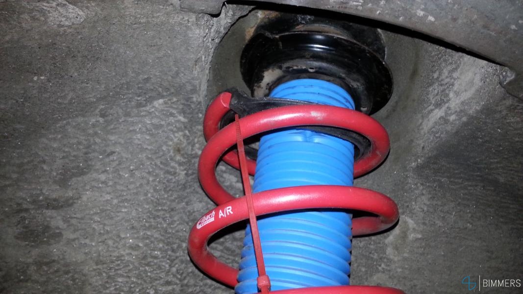

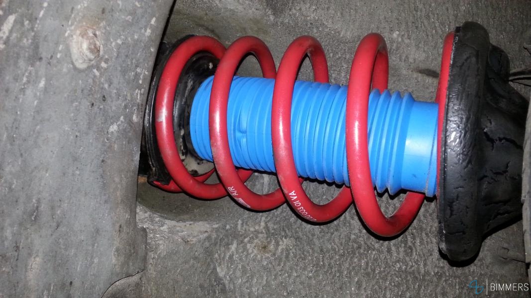

Endelig fått montert Bilstein B8 demperer, og Eibach fjører på transporteselet.
post-66869-0-41852900-1442255219_thumb.j,
Meen blei traktor etterpå.
post-66869-0-61568000-1442255264_thumb.j
Fjørene skal liksom senka 60/30. Blei bra bak, men framme blei da arctic truck :( Likar ikkje steil senk.
Men me har jo verktøy til sånt.
post-66869-0-12522700-1442255389_thumb.j
No blei bilen jævlig å kjøra med! :D Kunne lika greit kjørt uten demperer.  Subber noke jevlig i sving og.
Men blei bra på høgda. :P
post-66869-0-82231800-1442255454_thumb.j
Resultatet blei å montera dei gamle fjørene mine, som eg hadde på før. (Fint rusta org kappa fjører) Dei ramler ikkje utav fjørbeinet når eg heiser opp bilen :) Og så blir bilen myykje mjukare, og får omtrent samme høgda. Bare litt høgere.
Planen er å få tak i nye fjører, som senker bilen. Og som ikkje er kappa.

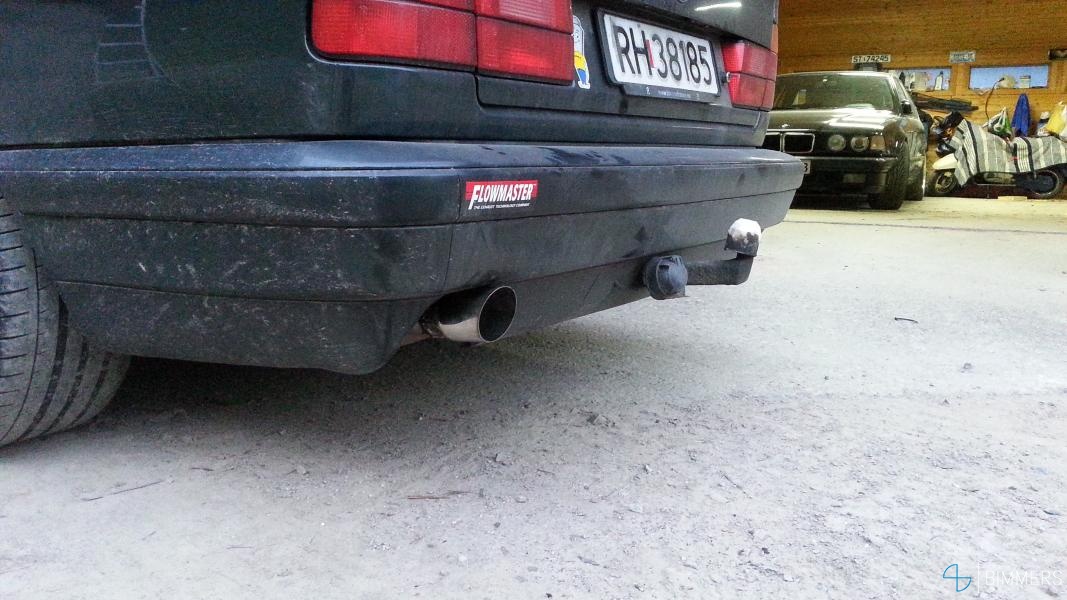

Monterte på ein annen eksostupp, som ser litt bedre ut, enn den rusta avkappa eksosbiten som var der før.

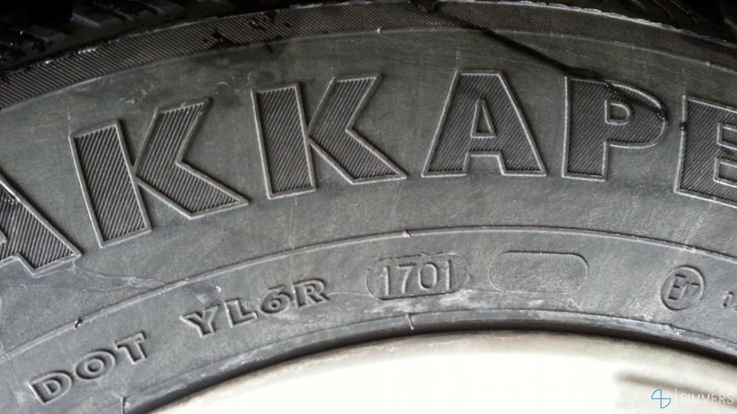

Må også få meg nye vinterdekk.  Disse 15år gamle vinterdekka er begynt å bli dårlige.
Var nok av dårlig grep i vinter. Spant meg baklengs fleire gonger. Var open diff i tillegg.

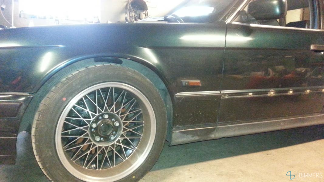

Må gå for så breie 15" dekk som mulig :D

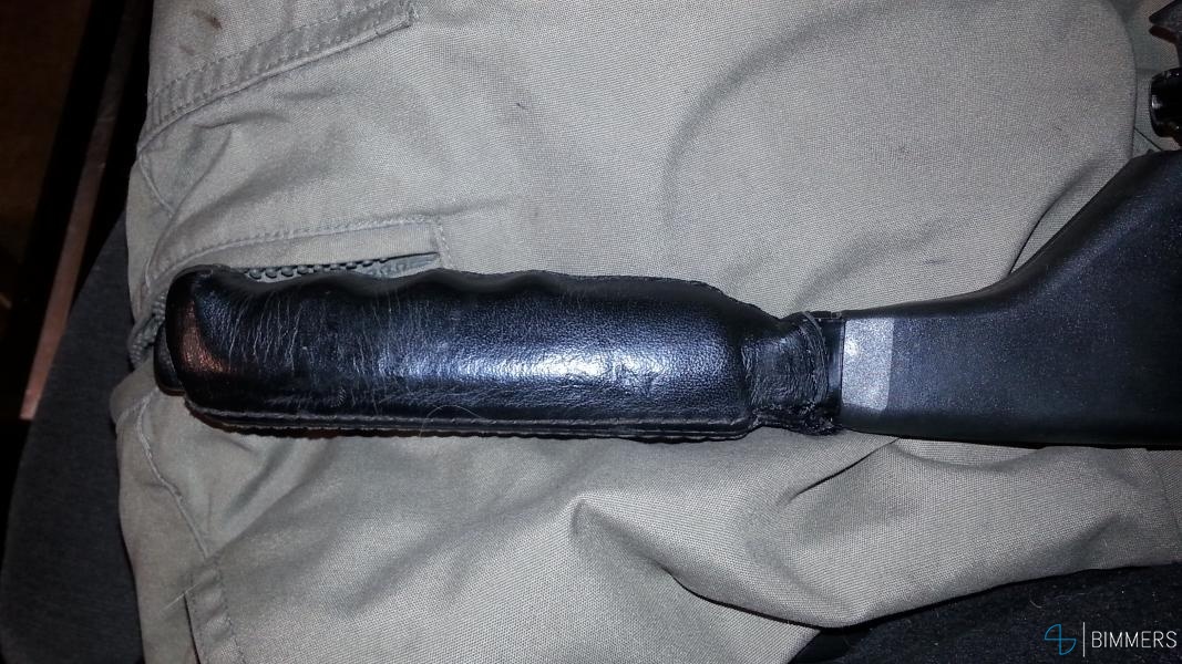

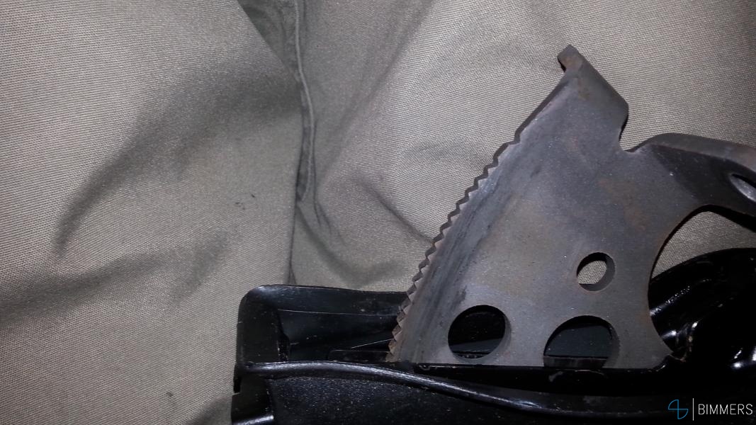

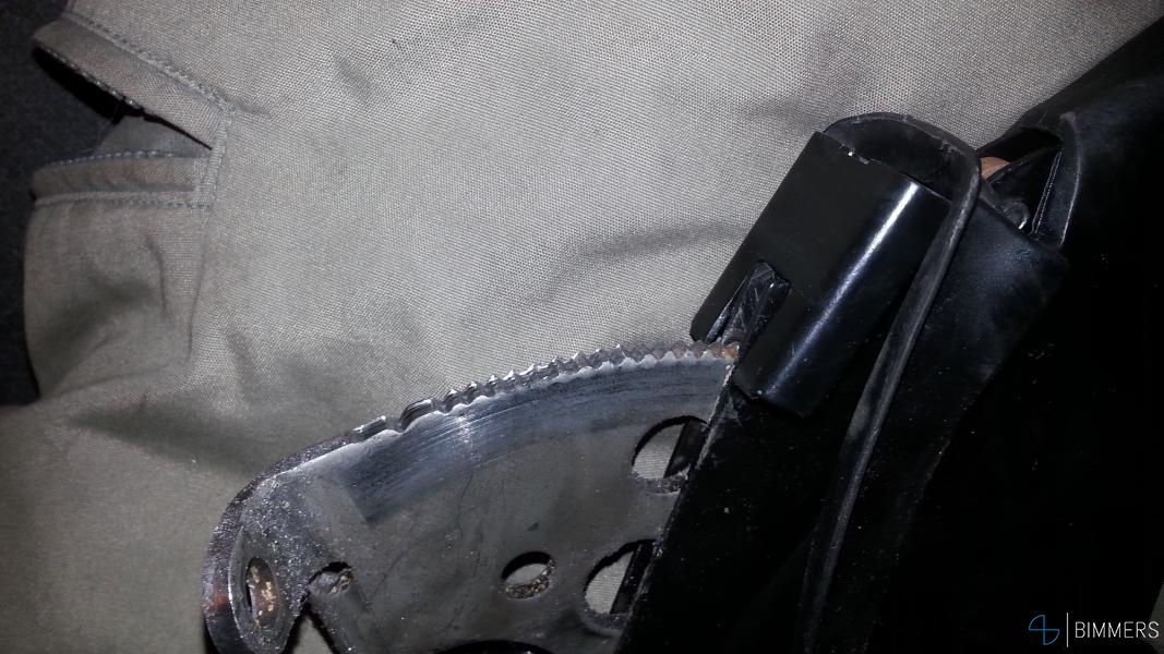

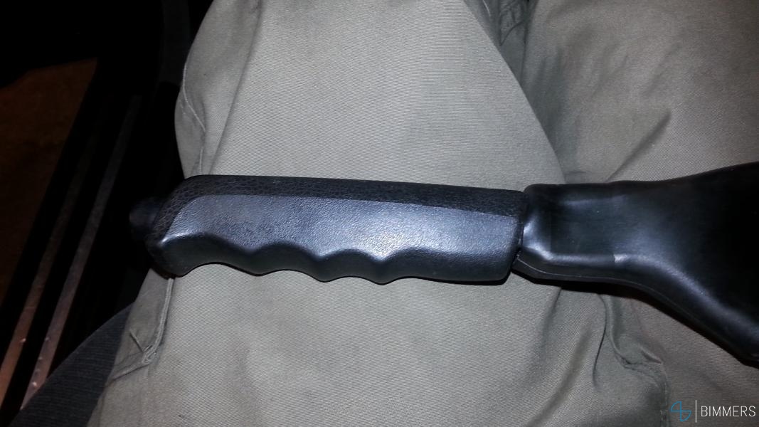

Under montering av ny parkbrems-wire, som eg ødelagde under berebru demontering i sommer, så såg eg at parkbrems armen
var begynt å bli slitt på låsetennene
Så eg tenkte at den må skiftast, så eg slepp problem med parkbremsen seinere.
Skifta lika greit armen til skinn. Er ikkje så veldig fint detta plastikk håndtaket. Og ser veldig mykje bedre ut med skinn! :D
Fra:
post-66869-0-88197100-1450176839_thumb.j
post-66869-0-16949000-1450176681_thumb.j
Til:
post-66869-0-94162100-1450176788_thumb.j
post-66869-0-37766100-1450176815_thumb.j
Veit ikkje korleis armen/tennene blir så slitt, men kanskje det har vore lettere med håndbrekks-sladd på vinterene, enn å sladde med den slappe 2liter motoren, som var der før.

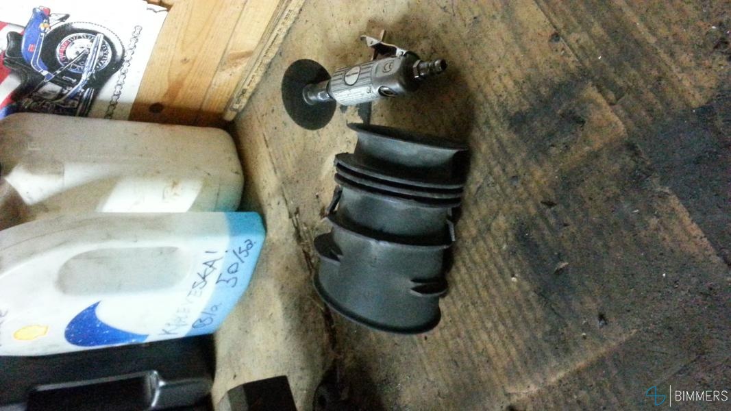

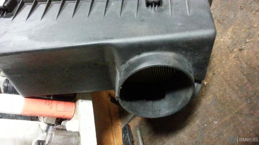

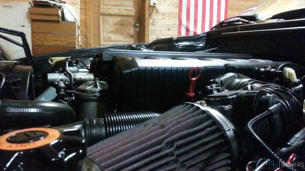

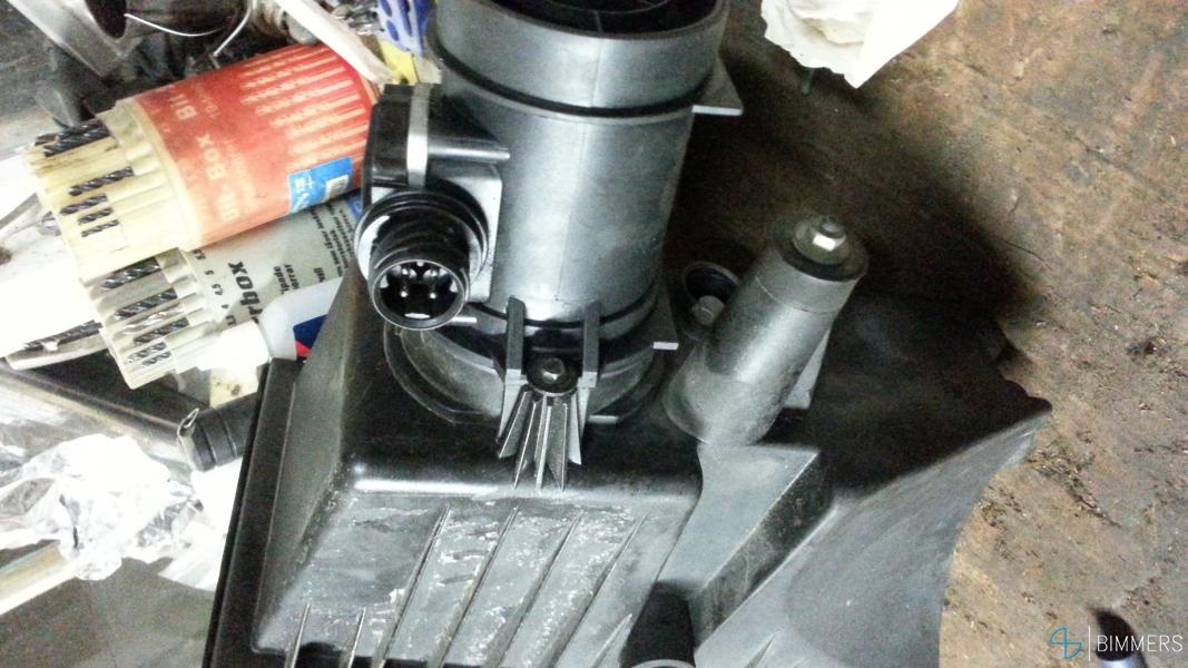

Tilpassa luftfilterboksen slik at B28 Luftmassemåleren kan monteres inni der.
Har kjørt med eit K&N filter der siden motoren blei montert. Men synes det ser litt jalla ut med eit slikt filter.
post-66869-0-89851900-1450177699_thumb.j
B28 Masse måleren er 3", og B20 måleren er 2.5", så eg slipte bare ut større hol i luftfilter boksen. Og fjerna dritt-tuten i inntaket på boksen.
post-66869-0-64775400-1450177676_thumb.j
post-66869-0-29498700-1450177631_thumb.j
post-66869-0-01884000-1450177654_thumb.j
Så no blei da meir  originalt utsjående oppi motorrommet.
Eit minus med boksen er at det har forsvunnet ein kul lyd som dukket opp mellom 6-7000rpm.
