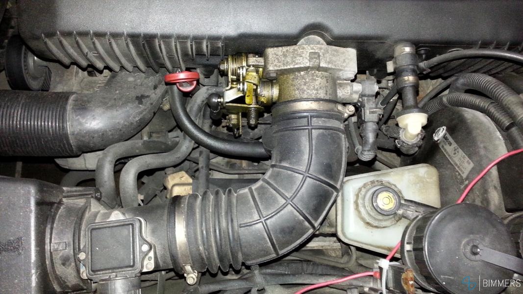

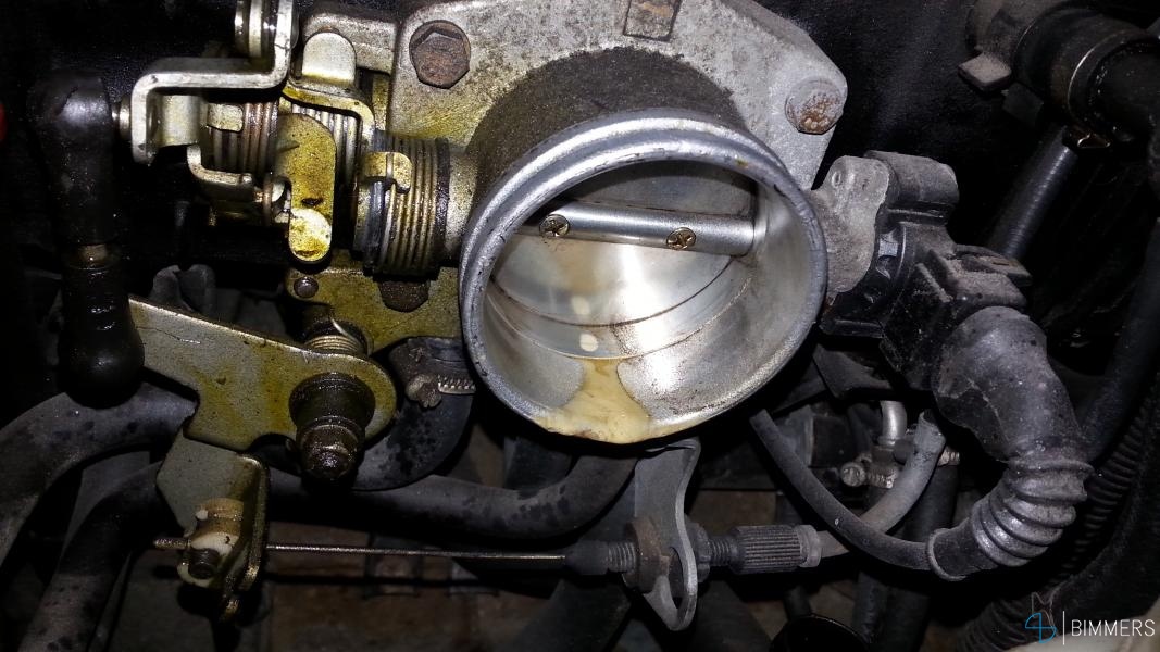

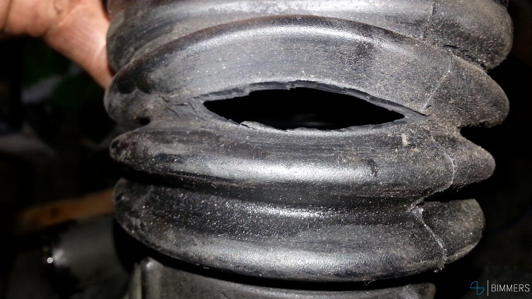

Skifta innsugsslangen på motoren, då den såg litt sprikken ut.
post-66869-0-53833200-1425571145_thumb.j
post-66869-0-95798900-1425571173_thumb.j
Trudde slangen bare var begynt å sprikke litt i gummien, men den var visst revnet under.

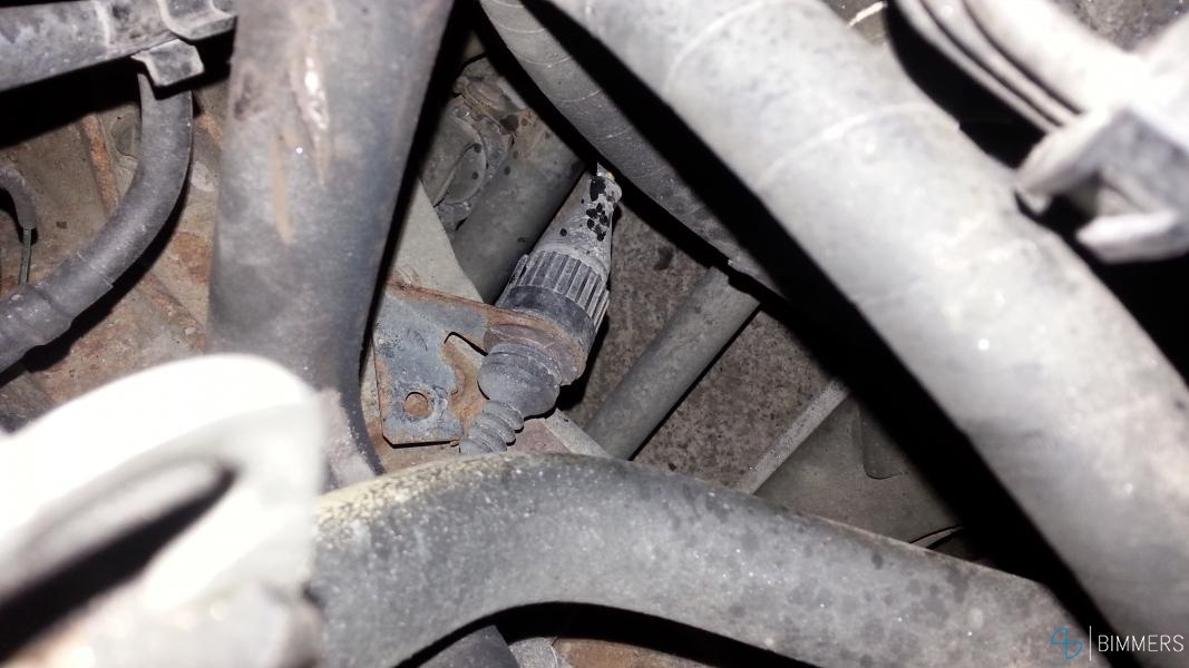

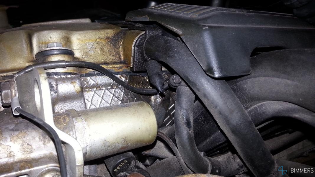

Tok tak i ein vakuum slange under motorromet, synest den såg litt merkelig ut.
Jaggu så revnet driten med ei gang. Blitt heilt tyggis heile slangen.
post-66869-0-59902300-1425571415_thumb.j
post-66869-0-02695600-1425571444_thumb.j

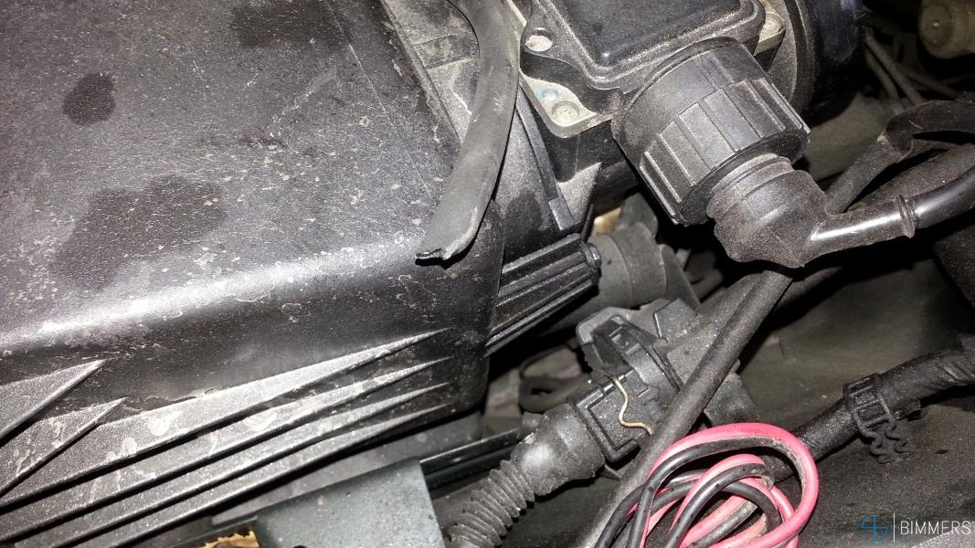

Etter slangeskifter så synes eg motoren gjekk reinere på tomgang. Før var det litt små rykk fra motoren på tomgang. No går motoren veldig stabilt. Så dette her var bra eg gjorde !  :D
Såg og at o2 Sensor kontakten bare hang og slang. Ser ut som at den har hengt slik lenge, pga skruehullet til braketten såg 'ubrukt ut. Fekk uansett festa den opp igjen :)
