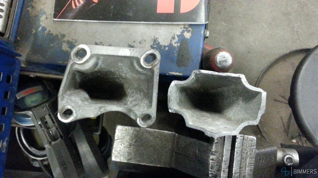

Kappa vekk rust på jekkfestet, sveiste ein solid klump på jekkfestet. Men sveiste ikkje inn jekkfestet i ytter kanalen, men sveiste den inn i innerkanalen, så kanskje den forsterker falsen nederst på kanal ? Sveiste og inn ny fals til kanalen.
post-66869-0-70823100-1420734351_thumb.j
Tilpassing.
post-66869-0-30330600-1420734369_thumb.j
Sveist på ny kanal, Måtte sveise på kanalen på jobb. Mig fungerer bedre enn pinnsveis på slikt ;)

Prøvde meg på 'ekstrem' akslerasjons test i dag. Hadde bånn gass i 2gir fra ca 20kmt til 80kmt. Men rett etterpå så blei bilen heilt merkelig å kjøra med:
Bilen føltes litt rar ut, Motoren kutta av og til, og antente igjen. Når den antente, så gjekk den som normalt.
Men så såg eg temperatur nåla, nåla viste Max temp på kjølevatnet, så eg trudde det var multireima, eller vannpumpa som hadde røket, og motoren var varmkjørt.
Opna panseret, og sjekka vannpumpa og multireima. Det såg normalt ut, Alt såg normalt ut egentlig. Radiatorslangene var normal temp på og.
Forsøkte så å starte bilen igjen, men der var det bare eit klikk fra starteren, Null kinning. Trudde så det var Registerhavari, og stempler og ventiler var most.
Heldig vis så stod eg baklengs i ein nedoverbakke. Tok giret i Revers, og trillstarta motoren. Motoren starta då som normalt.
Kafaen tenkte eg, Ruste motoren, og var voldsom rasling, og risting i bilen. Motoren var jo heilt laus oppi motorrommet.
Spreke bilen har jo fanken meg knekt sund motorfestet sitt. Det festet som Jordingen er festa på, så bilen fekk ikkje jording av og til.

Trudde ikkje slikt gjekk an, Skal ikkje motorfester vera sterke?
Fekk tak i eit M51 motorfeste til bilen.
M51 festet har sjølvsakt heilt annet delenr, men måtte sjekka om det passa
Det såg ganske likt ut,

Men fysisk så var det ein 'liten forskjell.
- Kunne bare festa festet med 3 skruer.
- Vinkelen på dusten var alt for bratt. Peiker for mykje nedover.

Men måtte få festet til å passe, må jo kunne bruka bilen :)
Så dei blei Proff mekk; 2 stk bremseklosser, og 4 lag med gummi mellom (Luftbelg frå ein lastebil)
post-66869-0-85435600-1424883344_thumb.j
post-66869-0-82236800-1424883424_thumb.j
Durer godt i bilen no !
Trur eg kanskje må få lagd noke bedre som foring. Blir jo bare midlertidig dette her. Men så er det jo sånn at viss midlertidige ting fungerer, så forblir det midlertidig.
Det tålte forresten bånn gass i 2gir dette festet, så bedre enn org ;)
