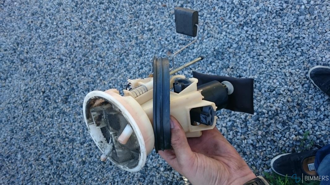

Skal hente meg en bensinpumpe i morgen, og skal da få byttet og se om det gjør susen. Har fått kjøpsinteresse fra mange parter nå, så vil få den i stand slik at det etterhvert kan stå en E39 på gårdsplassen her  :police:
Etter tips fra Daniel om bensinpumpe, så fant jeg en som solgte en brukt del via Facebook. Dro og hentet denne i dag, og byttet med en gang jeg kom hjem. Satt i nøklene, vred om, og den startet på første forsøk!
Ha det bra, gamle drittpumpe.

Ja, jeg skulle ikke gått ut i fra at det var den, men heller nappet av slangen og sett om det kom bensin :P
Men men, den så like "fin" ut som din, så skader vel ikke å bytte. Hehe. Den og filteret :)
