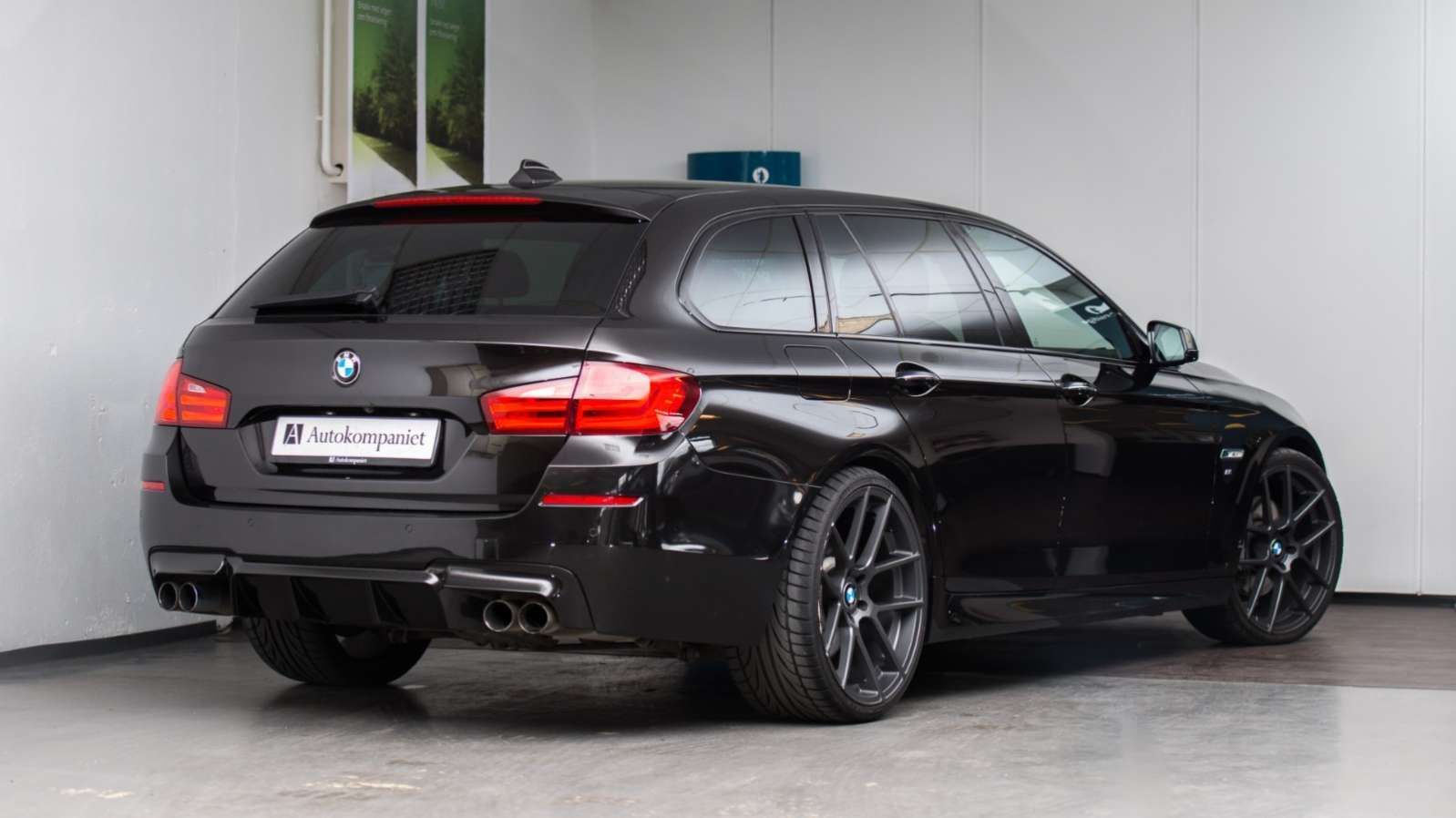

Legger med bilde av hvordan felgene skal se ut og hvordan jeg vil at de skal se ut på bilen. Ps bilen er ikke senket, itginal all the way.

Vil at felgene skal fylle, men fortsatt ha plass til å kjøre normalt og bak felgene skal "konkave" innover hvis dere skjønner. Liker den looken. Felgene jeg fikk bra pris på er avantgarde m510 i svart og bilen er "midnight blue" tror det blir perfekt miks.
Jeg ville revurdert sorte felger hadde jeg vært deg. Det høres tøft ut, og ser tøft ut på bilder, men i virkeligheten "forsvinner" de, slik at man like gjerne kunne kjørt rundt på stålfelger.
Om du ønsker mørke felger vil jeg heller anbefale en mørk gråfarge (antrasitt e.l.).
