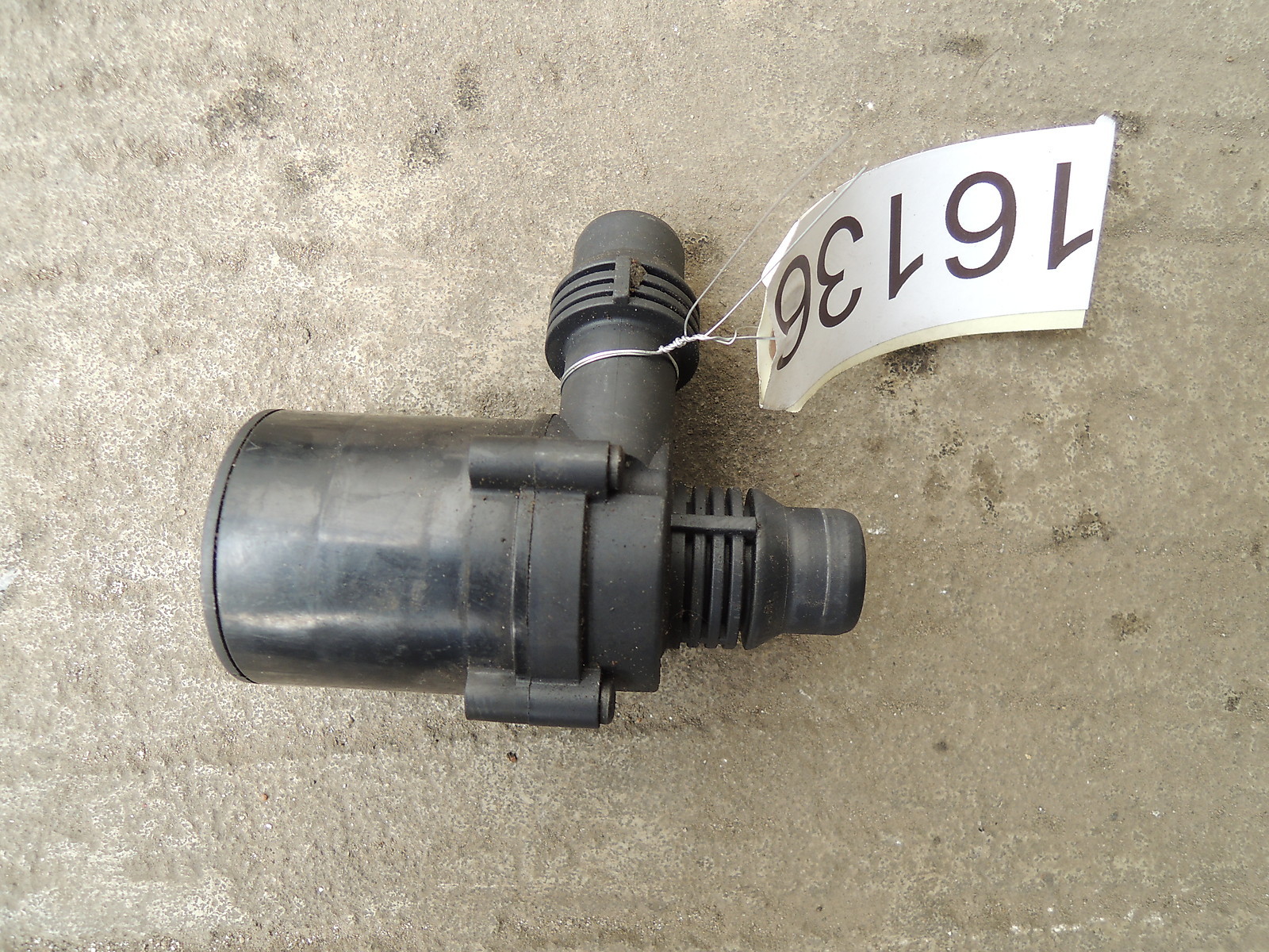

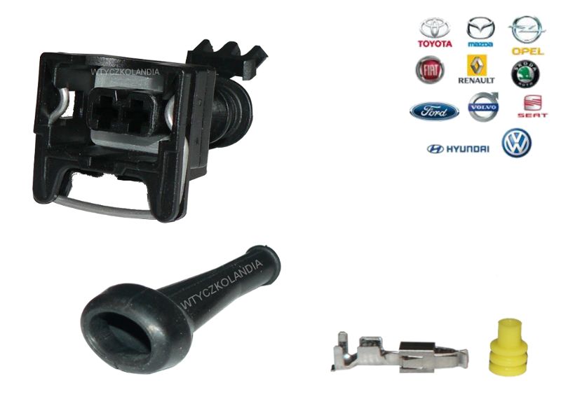

Otis Skrevet Desember 17, 2015 Skrevet Desember 17, 2015 Mitt innlegg gjelder vannpumpe som står på webasto og vannpumpen som står i bilen, når man ikke har webasto. Den vannpumpen som står i bilen har delenummer 64216917700 og brukes kun av E6x serien, både facelift og ikke. Pumpen til webasto har delenummer 64126921024, 64119114957 eller 64129227715 og brukes kun av E6x serien, både facelift og ikke. Pumpen på webasto ser slik ut; Og pumpen som står på bilen, når man ikke har webasto ser slik ut: Den til webastoen er svindyr, ca 3800,- hos GS før rabatt og finnes nesten ikke på nettet å få tak i. Mens den andre pumpen koster bare 1851,- hos GS før rabatt. Så det man gjør, om man har defekt vannpumpe på webasto, er å kjøpe den som hører til biler uten webasto. Flytter over nedre del av pumpen, den med slangetilkoblingene, og kjøper en slik kontakt fra ebay. Klipper ledningen på vannpumpen på webasto og setter på pluggen. Vips har man spart vel 2000,-, om man kjøper helt nye deler. Jeg gjorde dette selv på min bil i går, og pumpene er helt like for utenom den kontakten på utsiden og slangetilkoblingene.
Alpejohn Skrevet Desember 17, 2015 Forfatter Skrevet Desember 17, 2015 Flott tips Otis! Man kan vel kanskje bytte om huset på pumpene til e39 også, da de ofte varierer litt på vinklene.. Vil jeg tro? Ser hvertfall ut som skrue hulla er ga ska like. Sent fra min Nexus 5X via Tapatalk
