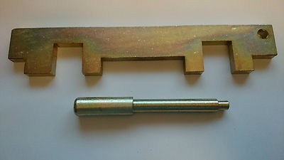

Sebb9 Skrevet Desember 18, 2015 Forfatter Skrevet Desember 18, 2015 Bestillte lager og o ringer, skal også bestille de fjærgreiene fra bmw eller koed, har ikke helt satt meg inn i alt enda, leste bare kjapt gjennom guiden til beisan systems. Holder det med ett sånn verktøy som dette?
E.C. Skrevet Desember 19, 2015 Skrevet Desember 19, 2015 Ny toppdekselpakning og en pakning til selve vanosen er på sin plass, er vel også noen skruer som bør byttes. Holder med det du har på bildet der, men det kan hjelpe med en sånn:
