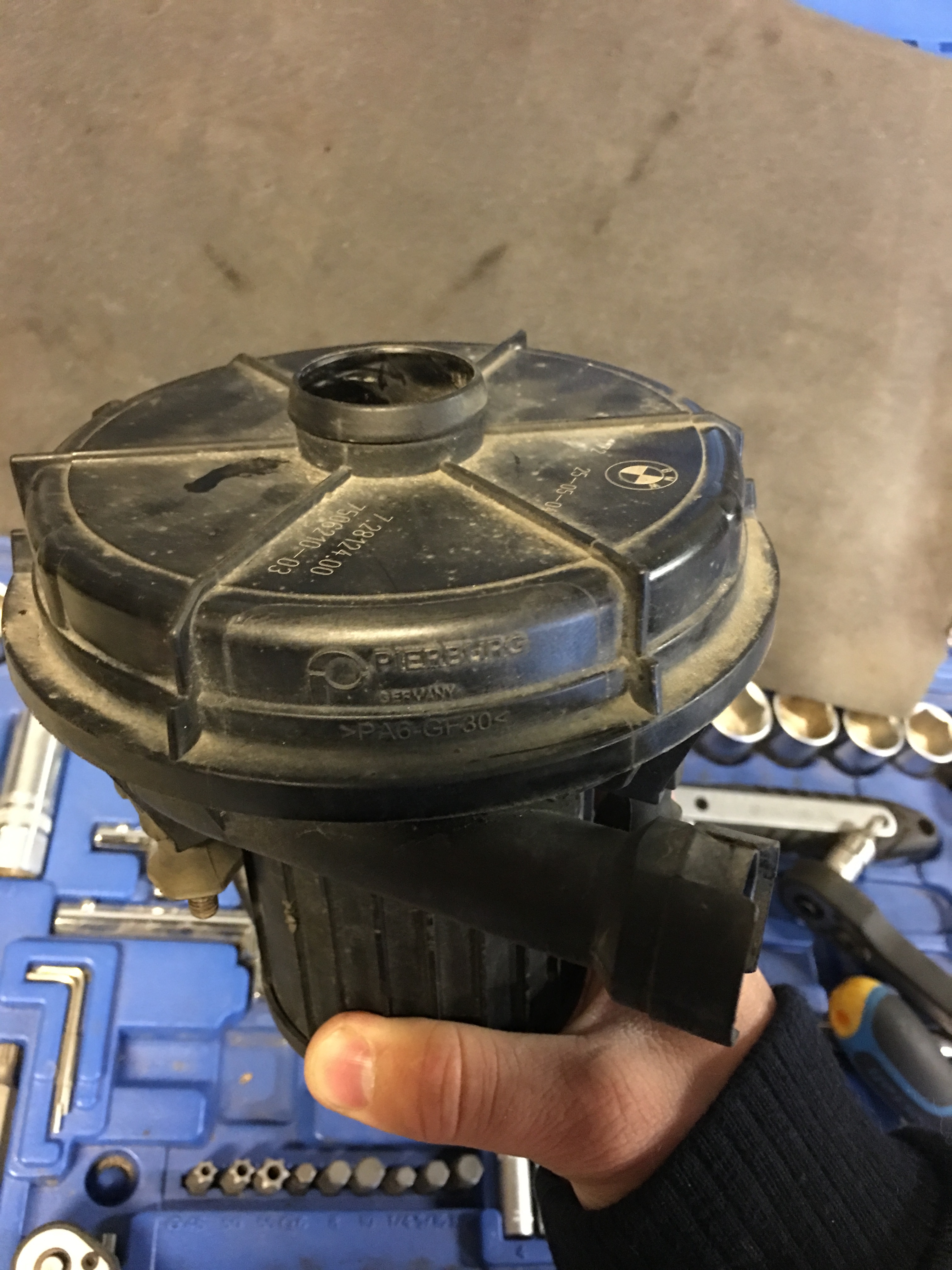

minim Skrevet August 1, 2016 Forfatter Skrevet August 1, 2016 Har fått en secondary air pump feilmelding og kjørte derfor igjennom prosedyren til ISTA på testing av denne i dag. Jeg kom først til en gåen 50A sikring i størrelse elefant og når jeg lasket over releet ihht til testprosedyre var der ingen lyd (med ok sikring) etter bare en kort 1sec puls så jeg gjorde ikke mer med det. Må ha ut pumpen for å se hva som er galt med den. Er det noen som vet om disse bruker å ryke slik at jeg bare skal bestille meg en ny pumpe med en gang? Reiser på jobb i morgen og blir borte til fredag så har ikke tid til å forske mer på det i dag.. Jeg stusset også litt på at sikringsplass 4 var tom. Dette skal i følge ISTA være en 40A sikring til "Active steering". Jeg synst at rattet blir merkbart tyngre når jeg trykker på EDC-I/II knappen. Kan denne være til noe annet og at jeg har feil skjema? Var ingen kursfortegnelse i bilen så jeg brukte bare det jeg hadde på pcen (med riktig VIN i programmet så skal være til riktig bil). Det var også satt en 50A sikring i holderen til luft pumpen og den skal være 60A i følge skjemaet..

minim Skrevet August 6, 2016 Forfatter Skrevet August 6, 2016 1 hour ago, SweetBMW said: Den blir merkbart tyngre på rattet av andre ting enn active steering i M5. Avhenger av kjøremodus og hvilke knapper du har inntrykt. Så lenge det ikke er en kabelsko i den øvre delen av sikringen så skal det ikke være noe der. De sikringene der har jeg aldri funnet noe annet sted enn hos forhandler, har lett overalt. Så hvis du finner de annet sted så let me know. Jeg fant en post av saltkjelen her inne der han sa at active steering ikke var tilgjengelig som ekstrautstyr på M5. Trodde skjemaene i ISTA var generert etter hva bilen var utstyrt med så tenkte rett og slett ikke over dette. Tipper det er som du sier ja, ingen kabel inn på den Ok da får det bli tur dit over helgen. Skal plukke ned pumpen i dag og benk kjøre den for å se hva som er galt. Har googlet det litt og sett forskjellige grader av havari på pumpen. Tror det er en form for glidelager så må se hva som har skjedd der. Om det er mulig å maskinere nytt lagerhus så er det mulig jeg setter cnc fresen i gang og maskinerer nytt lagerhus med plass for kulelager. Tenker bare litt høyt her, men det ser ut til at disse feiler ofte og da er det bedre å skifte to lager til 2-300kr enn en pumpe til 4000kr..

minim Skrevet August 10, 2016 Forfatter Skrevet August 10, 2016 Den originale så slik ut og har dønn rustet/låst hjul. Fant ut at det ikke er mulig å lage noe bedre løsning på opplagring på det heller siden dette er bruk og kast vifter ^^ Bestilte den her som er samme merke og har samme original nummer som den som står i bilen. 1875kr inkl mva mot 4000kr hos GS for original (3500 for erstatningsdel) var såpass stor forskjell at jeg ikke klarte å la være. kjøpte med Zimmermann bremseskiver og nye klosser til X5en samtidig for å få gratis frakt og da kom jeg akkurat i 2800kr+mva http://www.reservedeler24.co.no/pierburg-965553.html
