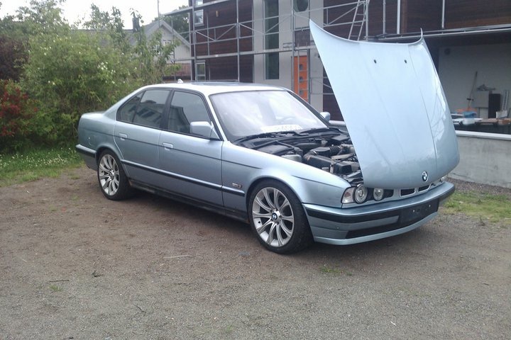

Djwik Skrevet Juli 18, 2017 Skrevet Juli 18, 2017 (endret) Ja da kom endelig dagen hvor denne bilen endelig blei levert dette er en 1988 e34 520i m20 som har en gang i sitt liv blitt ombygd til alpina b10 3,5/1 desverre ikke vert godkjent i vognkort bilen er norsk jeg har sett bilen engang tidligere da var bilen komplett det var faktisk tidligere i år Da hadde den motor/gir fangere og vinge men nå så ser den ikke lenger ut som alpina Men det synes på understellet at den har vert alpina Da den har store bremser og sperrediff bilen er også vert lakka om fra cirrusblau metallic til svart metalic(veldig lik cosmossvart) intriøret er helt å pent beigeskinn dette stammer faktisk fra alpina bilen men det ser ut som et vanlig beige skinn interiør når det kommer til rust så er den ikke så ille som jeg så for meg Den trenger litt sveising ved de fremre jekk festene og litt i gulvet så er det farlige borte men er litt sånn tjafs her å der men bra til å være 29 år gammel Bilen er jo veteran til neste år og den er jo egentlig for bra til å hogges mener jeg så sliter jeg med og bestemme meg om jeg skal sette den tilbake som 520i eller prøve å få den godkjent som 535i da bilen allerede har hatt en m30b35 motor i seg så er på en måte klargjort for det eneste er at jeg ikke kan dokumentere understellet på den med bremser også vidre For er større bremser på denne enn på 535i kan se ut som M5 bremser Mins det er det alpina bruker Plan få godkjent ombygd fra 520i til 535i fikse rust skaffe og montere det som mangler alpina front leppe spoiler ratt M-tech 2 lakke motor rom svart(orginal farge og ikke ser ut) interiør trenger en rens evt montere i sportseter i samme farge overhalle motor som blir kjøpt inn ting som mangler motor girkasse mellomaksel radiator div motor deler front fanger bakfanger eksos må bytte ratt tenningslås(mangler riktig nøkkel) har 3 nøkler å ingen passer gir overføring osv... så et par dårlige bilder Momo rattet skal selges da sånt juggel ikke hører hjemme i BMW Har bilen i garasje nå så den er ikke så lett å ta bilde av også kom den på bergingsbil så ta bilder var det ikke tid til fikk bilen levert på døra inkludert i prisen Så håper på noen positive innspill Endret September 6, 2017 av Djwik oledra reagerte på dette 1

Djwik Skrevet Juli 18, 2017 Forfatter Skrevet Juli 18, 2017 har egentlig ikke lyst til å vrake den hadde e34 535i manuel som første bil som jeg solgte i deler å vraka noe jeg angret på siden da men den var rett å slett for rusten til at det lønte seg Slik så den ut Zeveren og Shattered reagerte på dette 2
