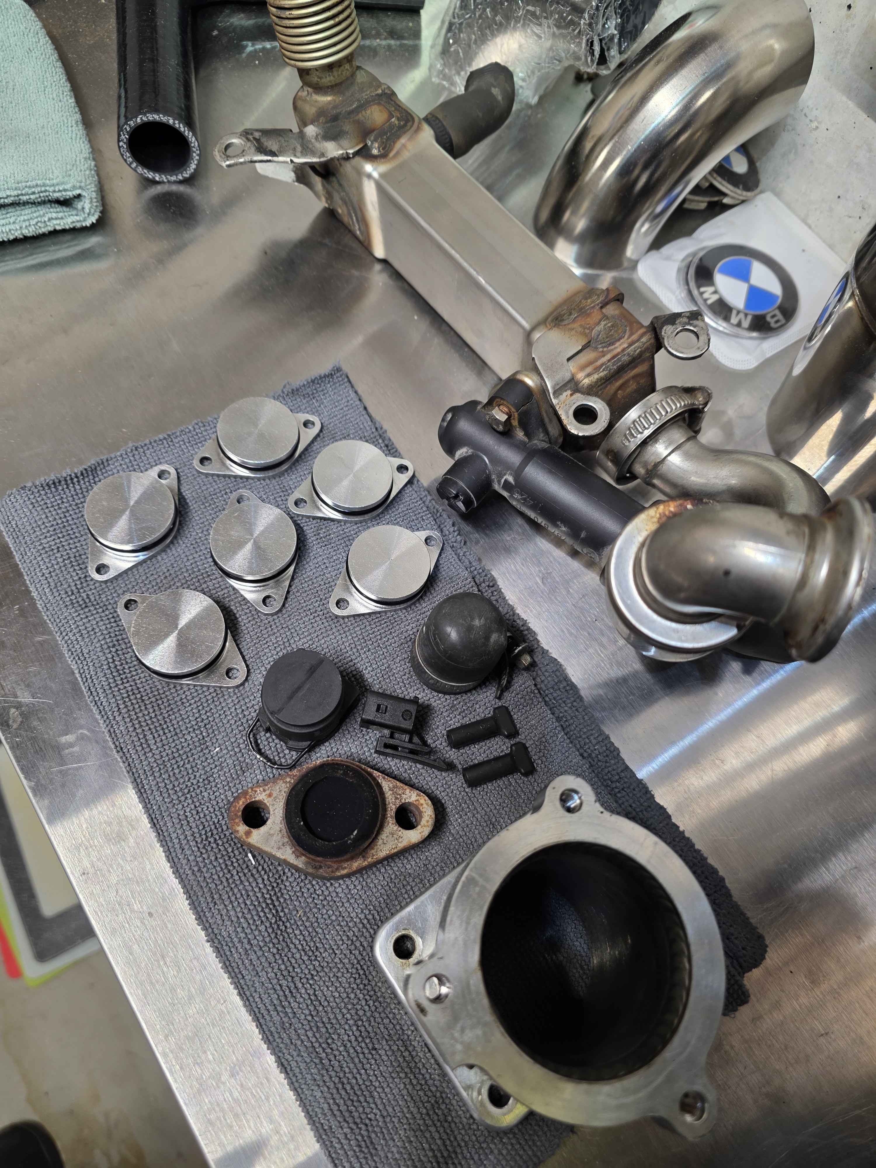

10 minutter siden, E.C. skrev:
nn med blendeplate eksos. Platen er tynnere enn stussen fra EGR, så skruene skal ikke gjennom det metallskjoldet der:
dette kommer du til å angre på, har skrudd fast dette på alle bilene jeg har fjerne egr på.  stor sjans for at du kommer til å høre dette.
Takk for tips, skal ha øra i beredskap. Den henger igjen i kun 1 bolt mot resten av skjoldet der, så er ikke umulig at det blir lyd nei. Blir den ikke litt vel deformert der da, om man skal presse boltene gjennom? Blir fort snakk om 1 cm i tykkelsesforskjell mot original EGR-flens.
henger nok kun i klipset i bakkant og det tåler å flyttes litt på
