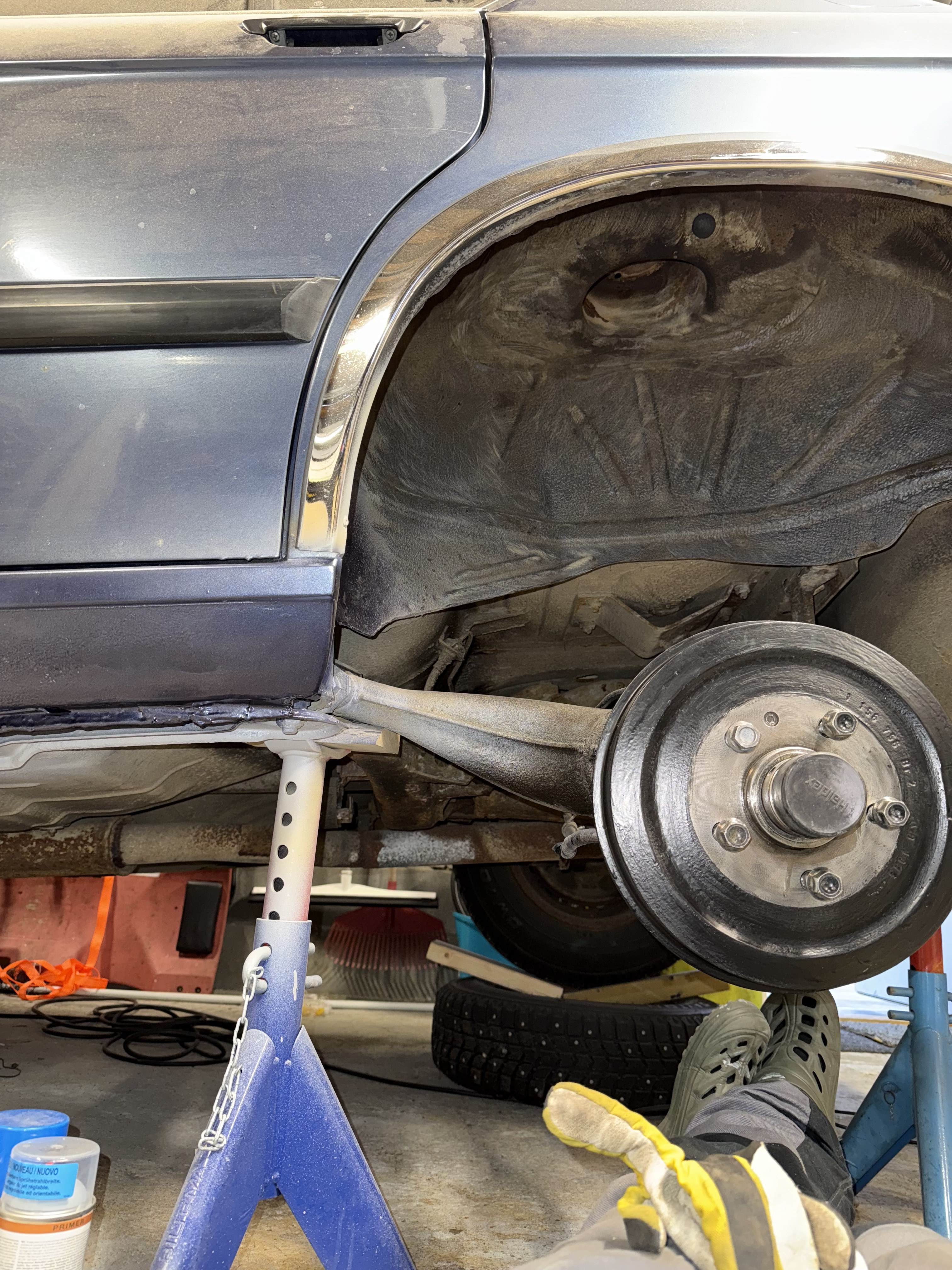

  • Fått gjort litt mer, fått nytt stål i indre og yttre kanal nede venstre foran, blir som ett skikkelig avansert puslespill når man må lappe ihop slik jeg har gjort. Fått nye emblemer foran og bak

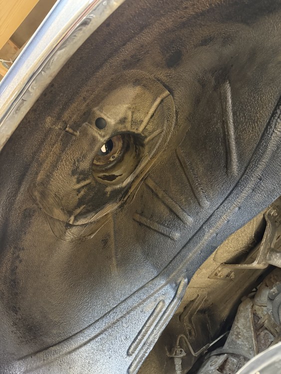

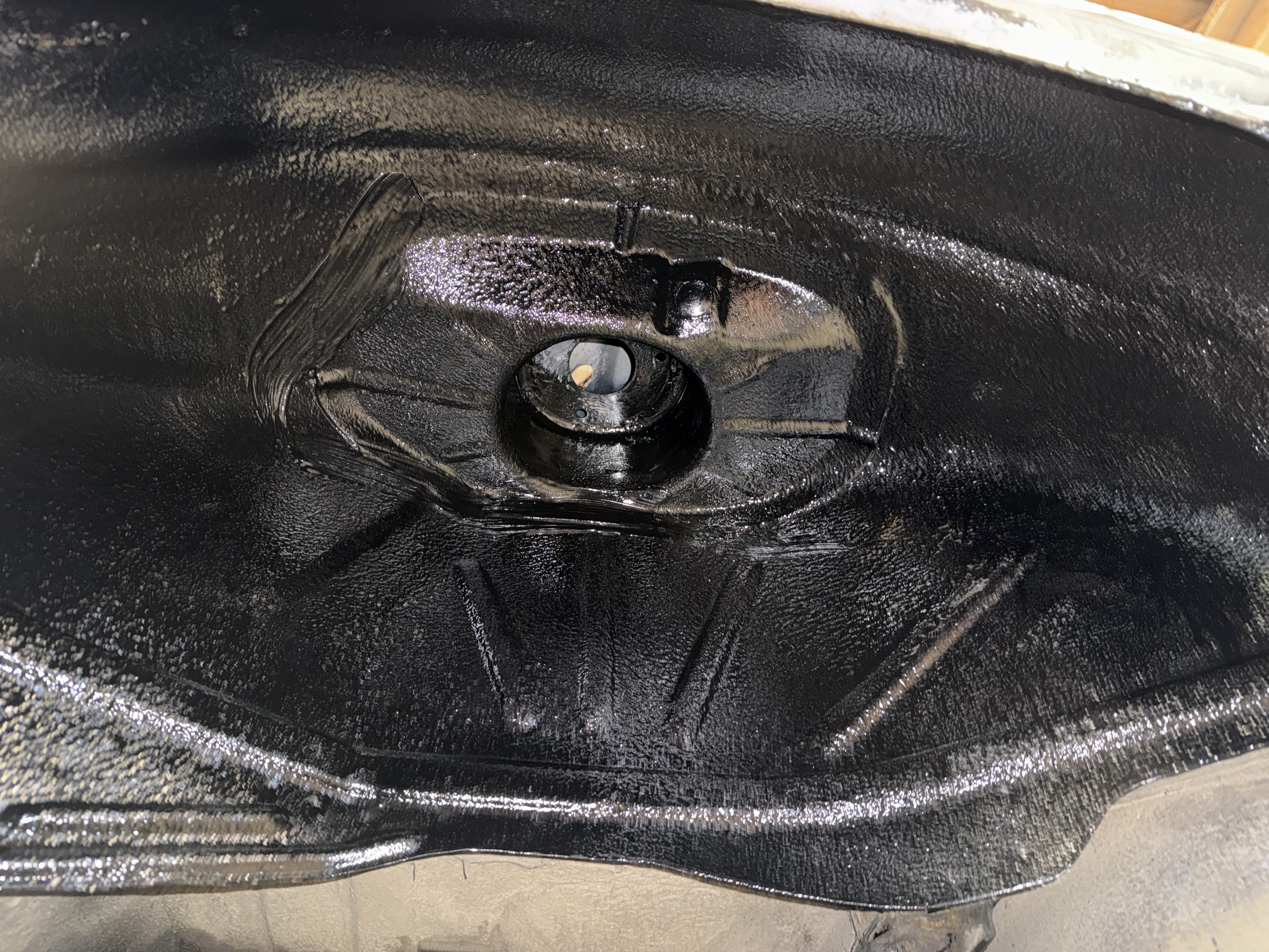

hjulhuset og dempertårnet ser bra ut mtp rust, litt overflate i tårn utvendig, strøkent innvendig så ikke sundrustet🤞
