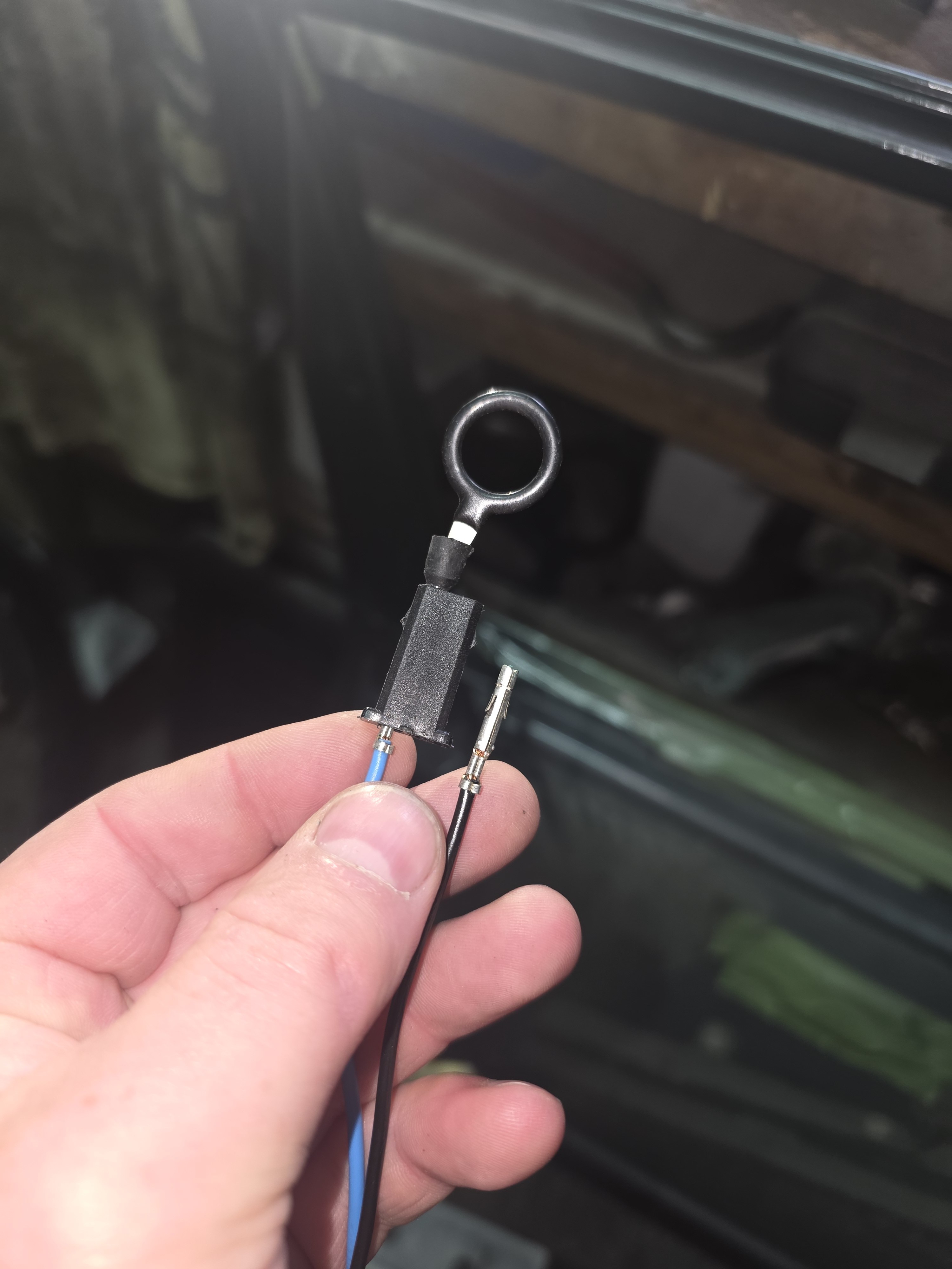

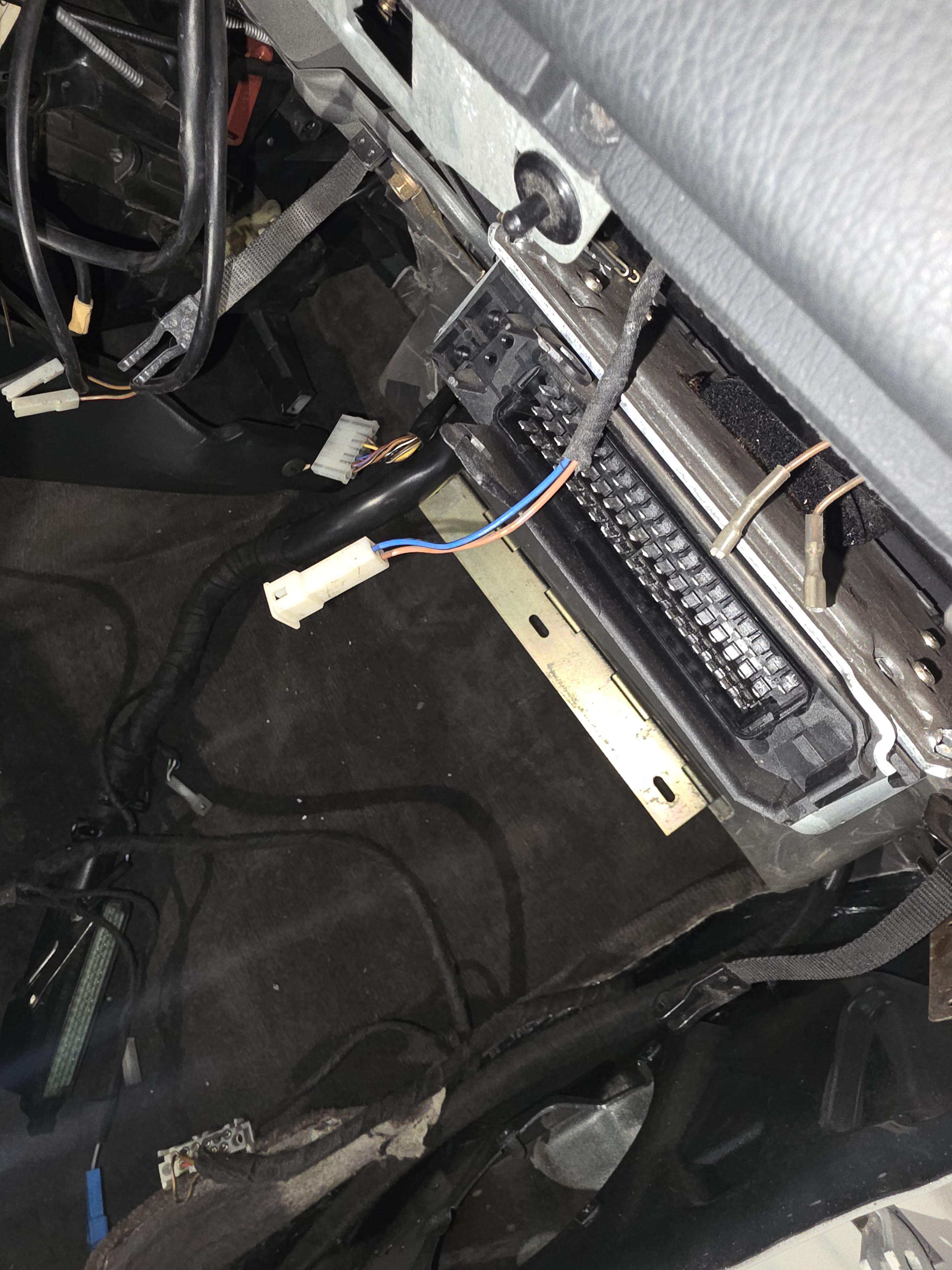

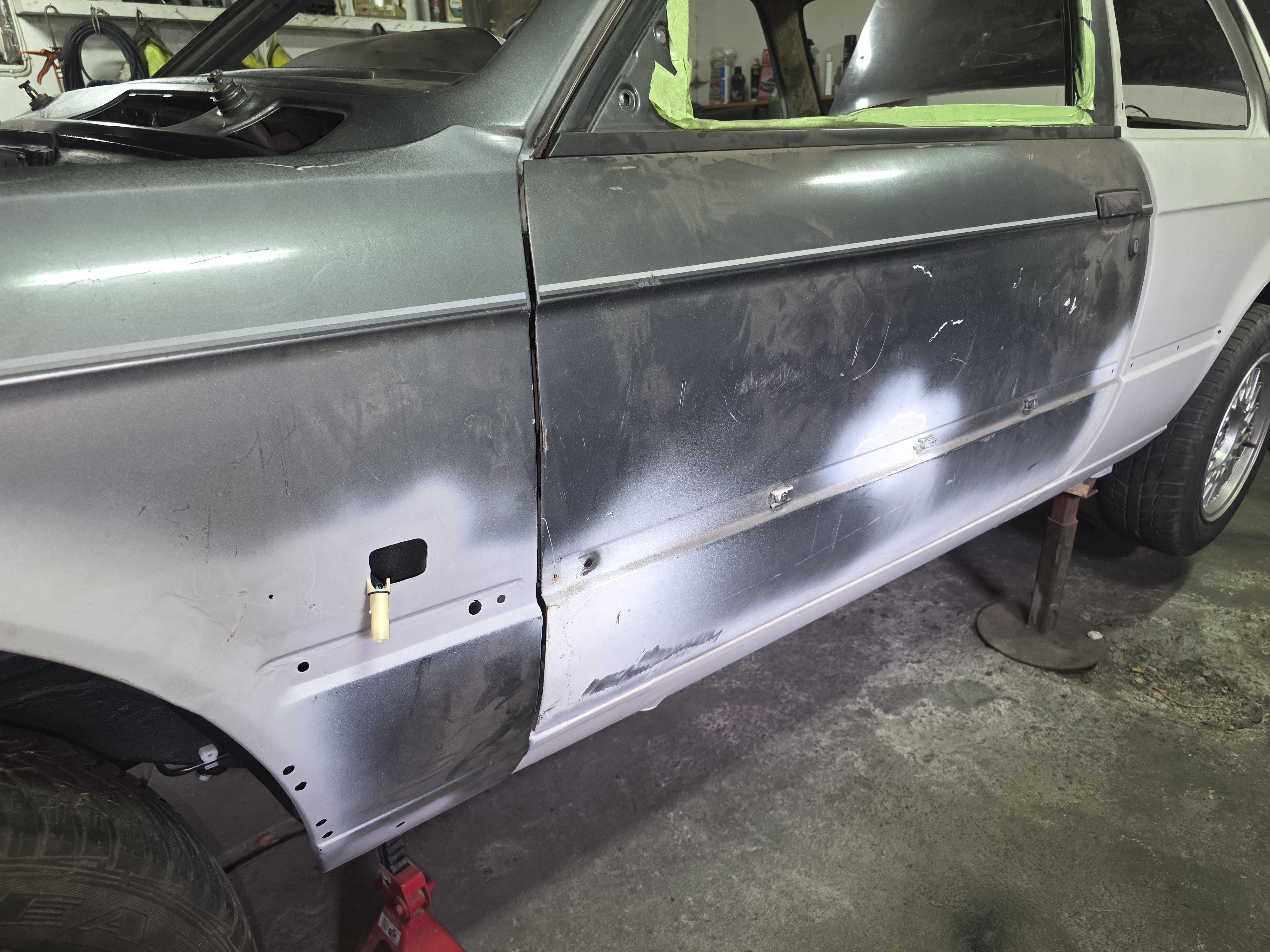

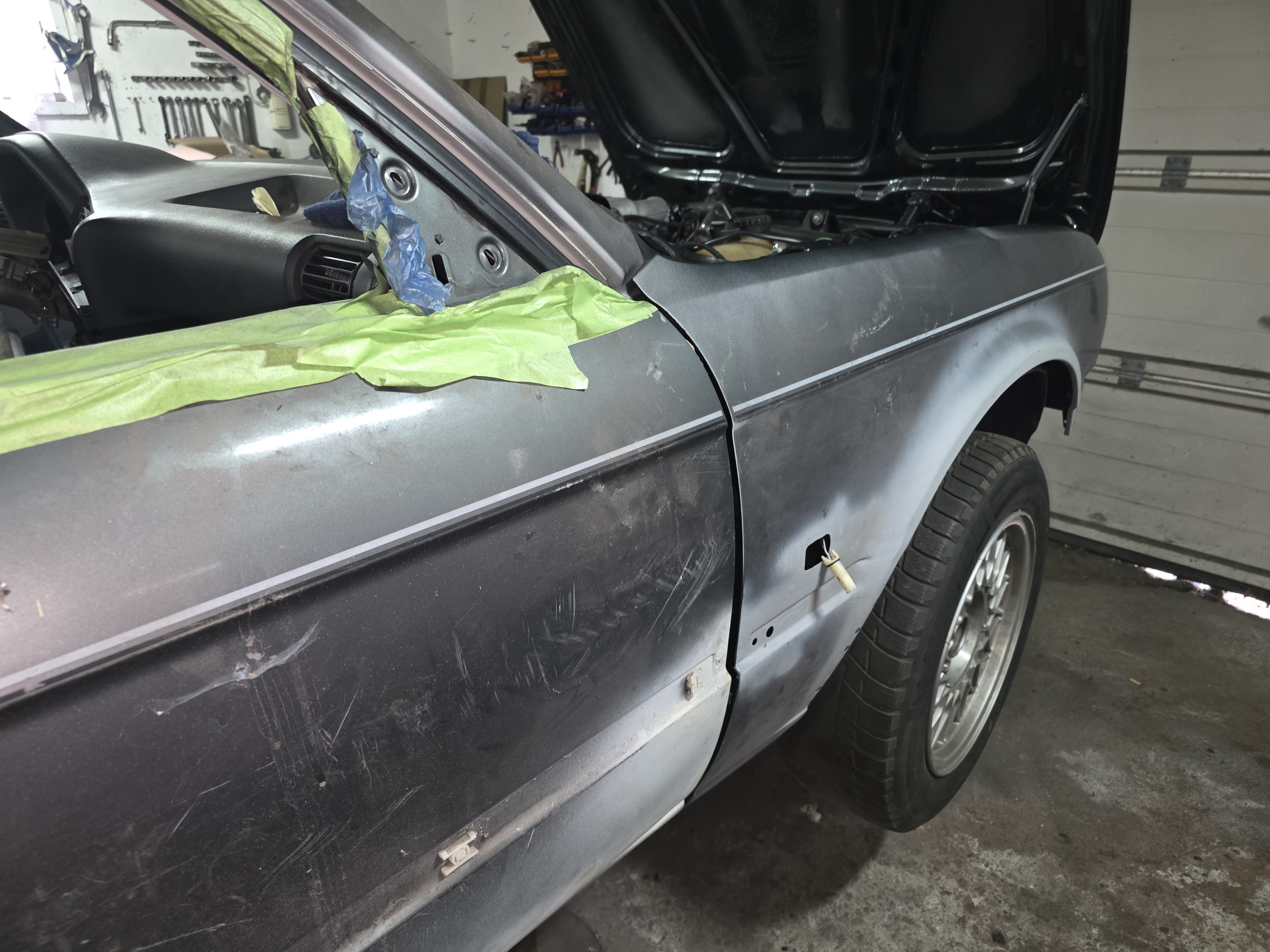

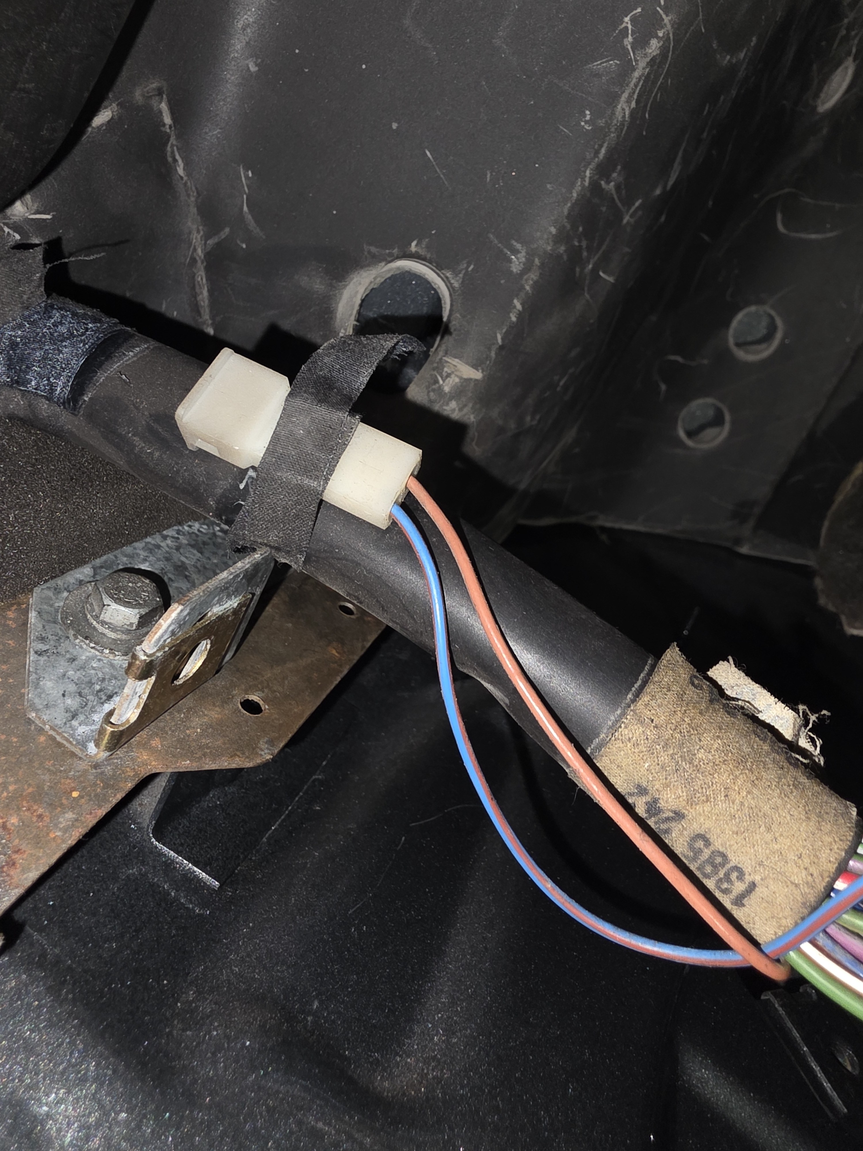

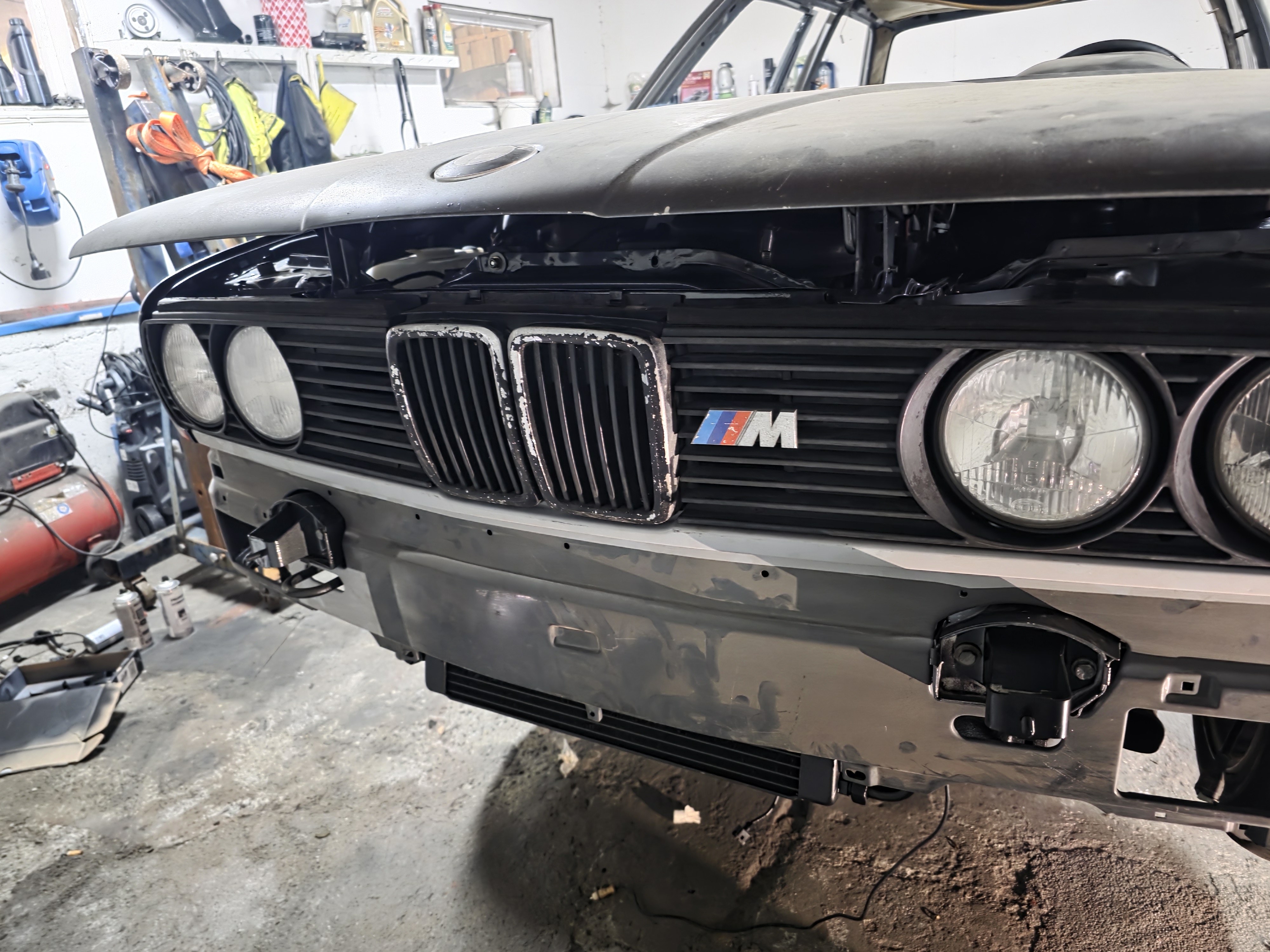

Raymond86 Skrevet Juli 30 Forfatter Skrevet Juli 30 Satt på dører for å forsøke få framskjermer på rett plass. Trekt kabel til blinklysa. Fant ut at stikket er under dashbord på begge sider så det var ikke klippet slik eg trodde. Så var redd eg måtte åpne opp litt tape igjen men. Fant mye bra på denne linken: https://www.e30zone.net/e30wiki/index.php?title=Lights Sørlendingen reagerte på dette 1

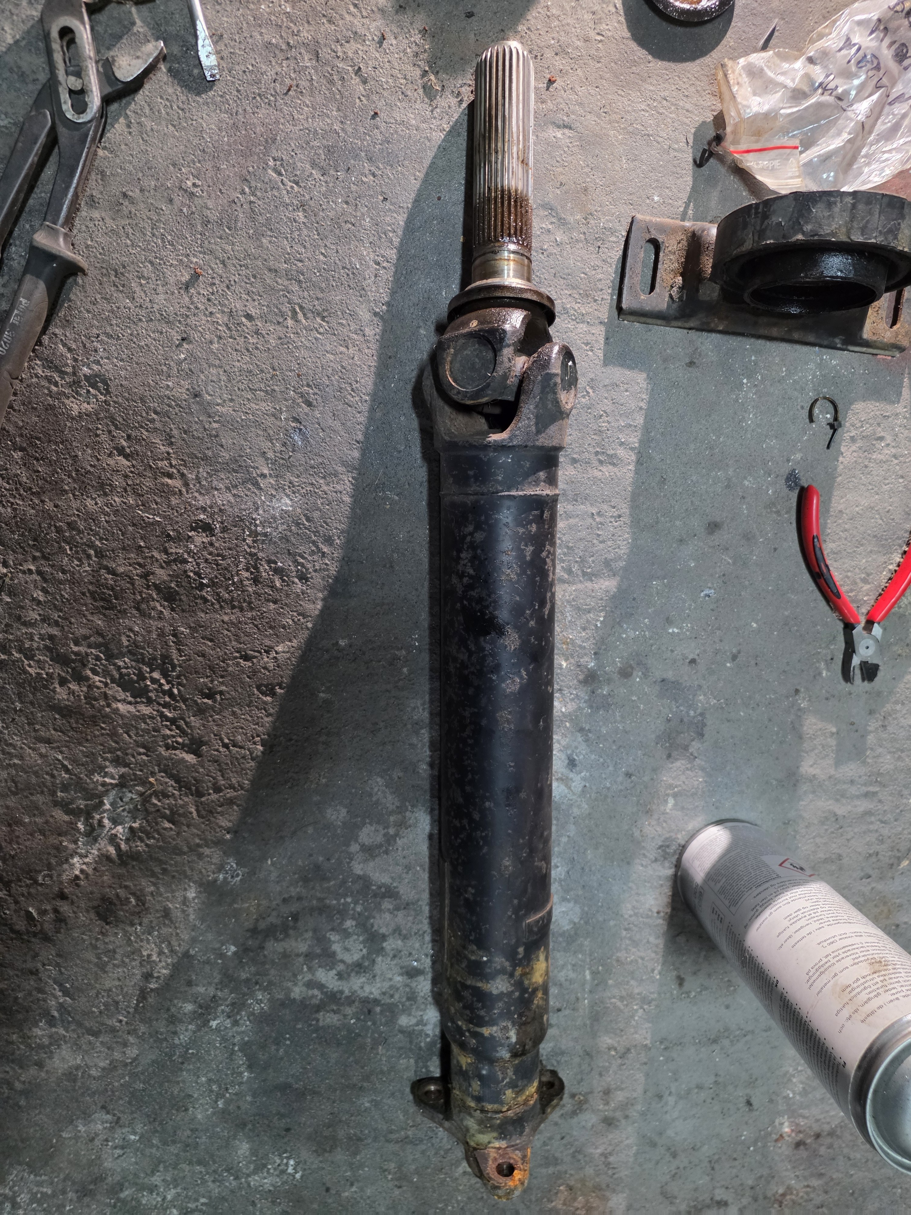

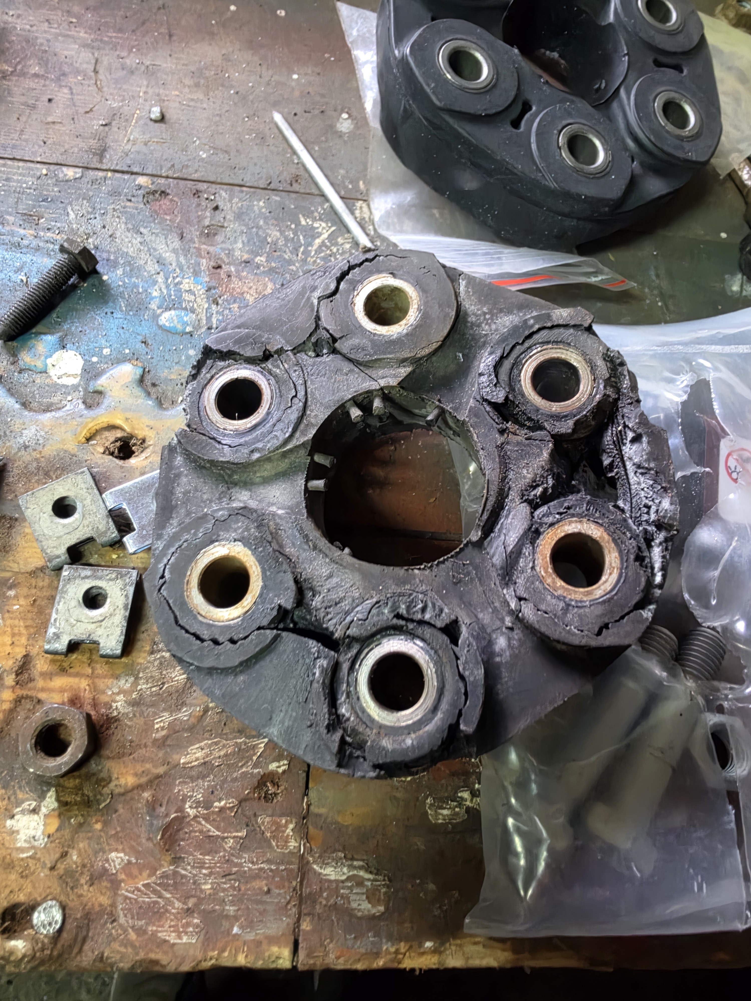

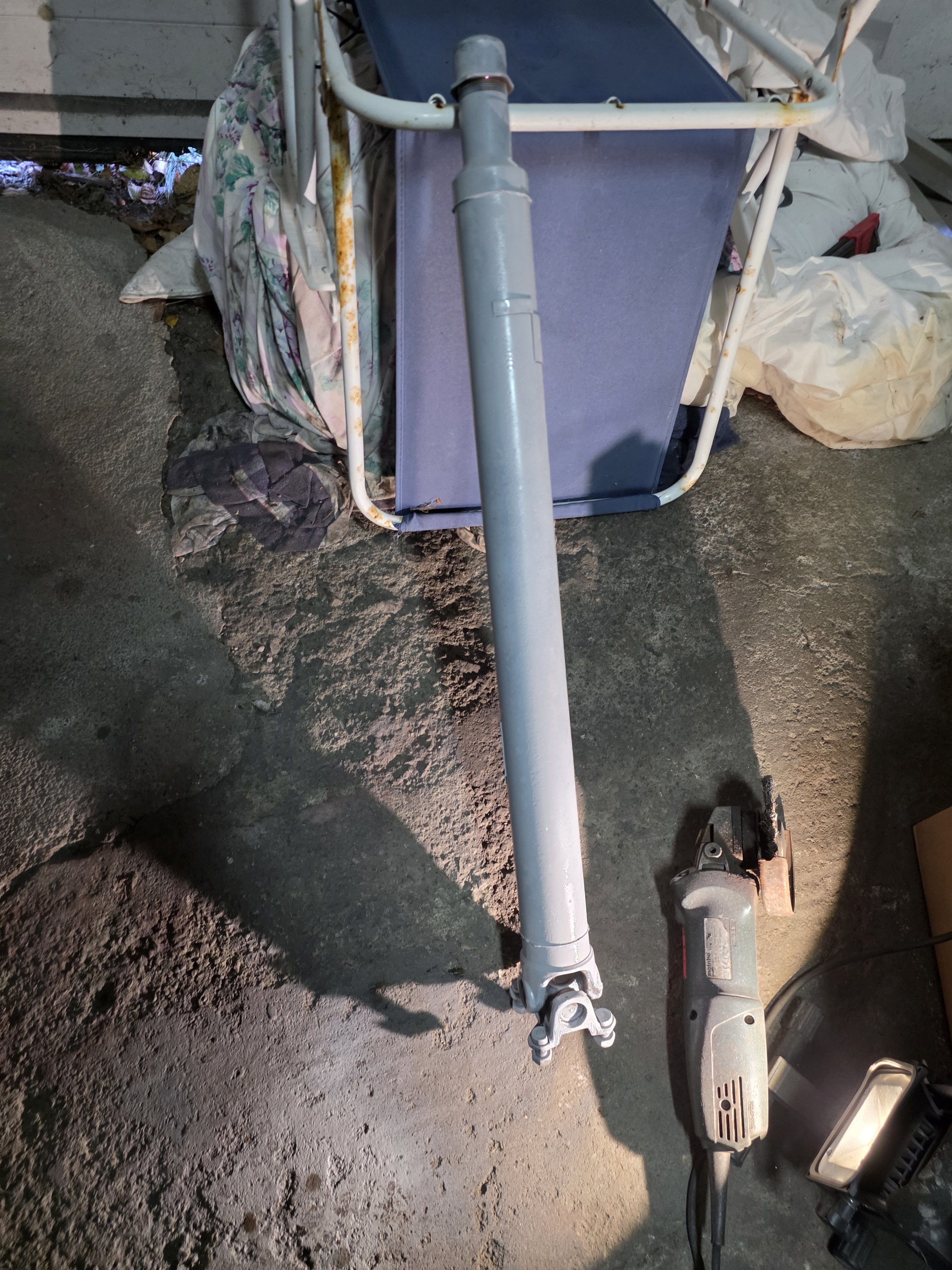

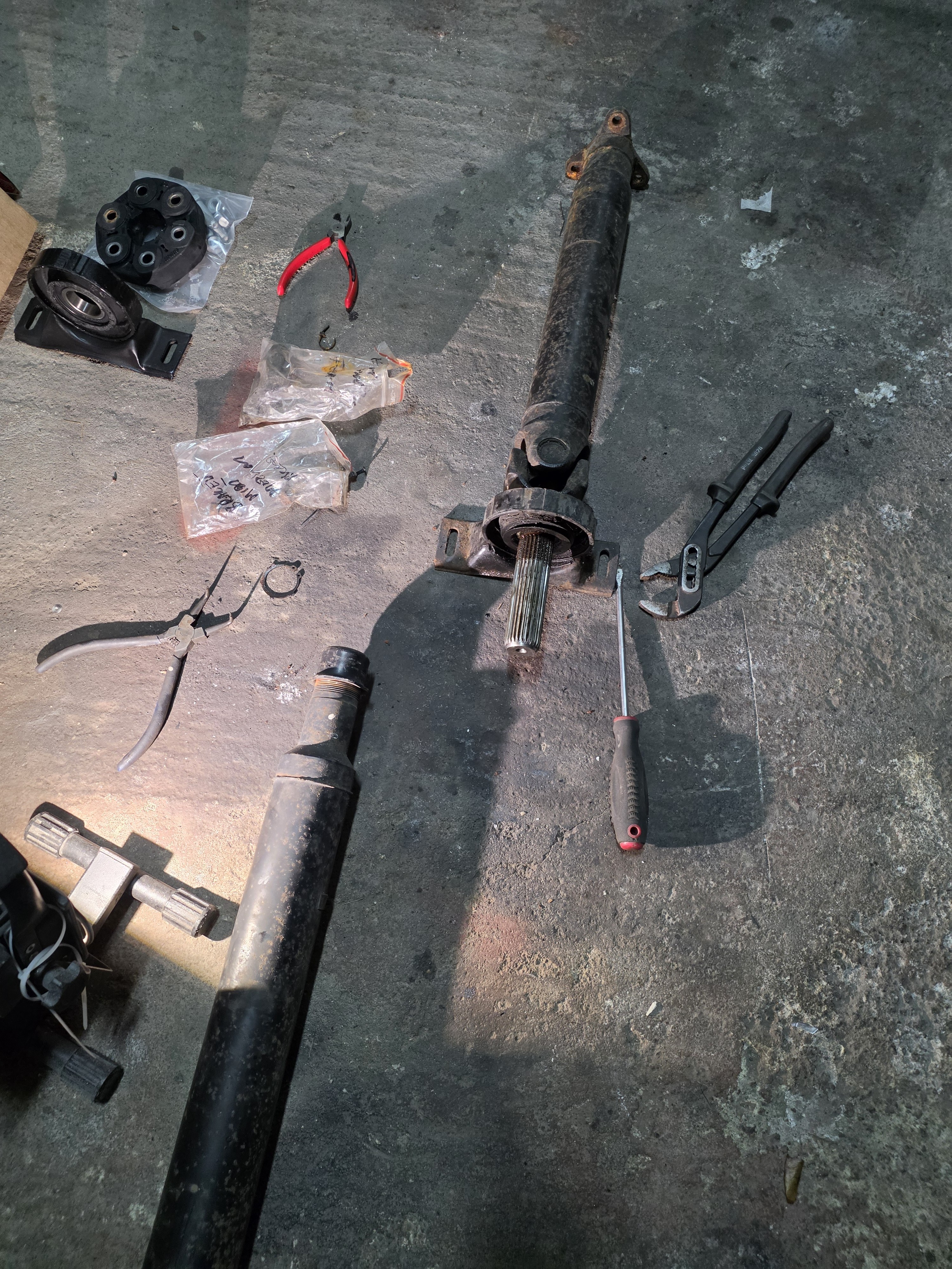

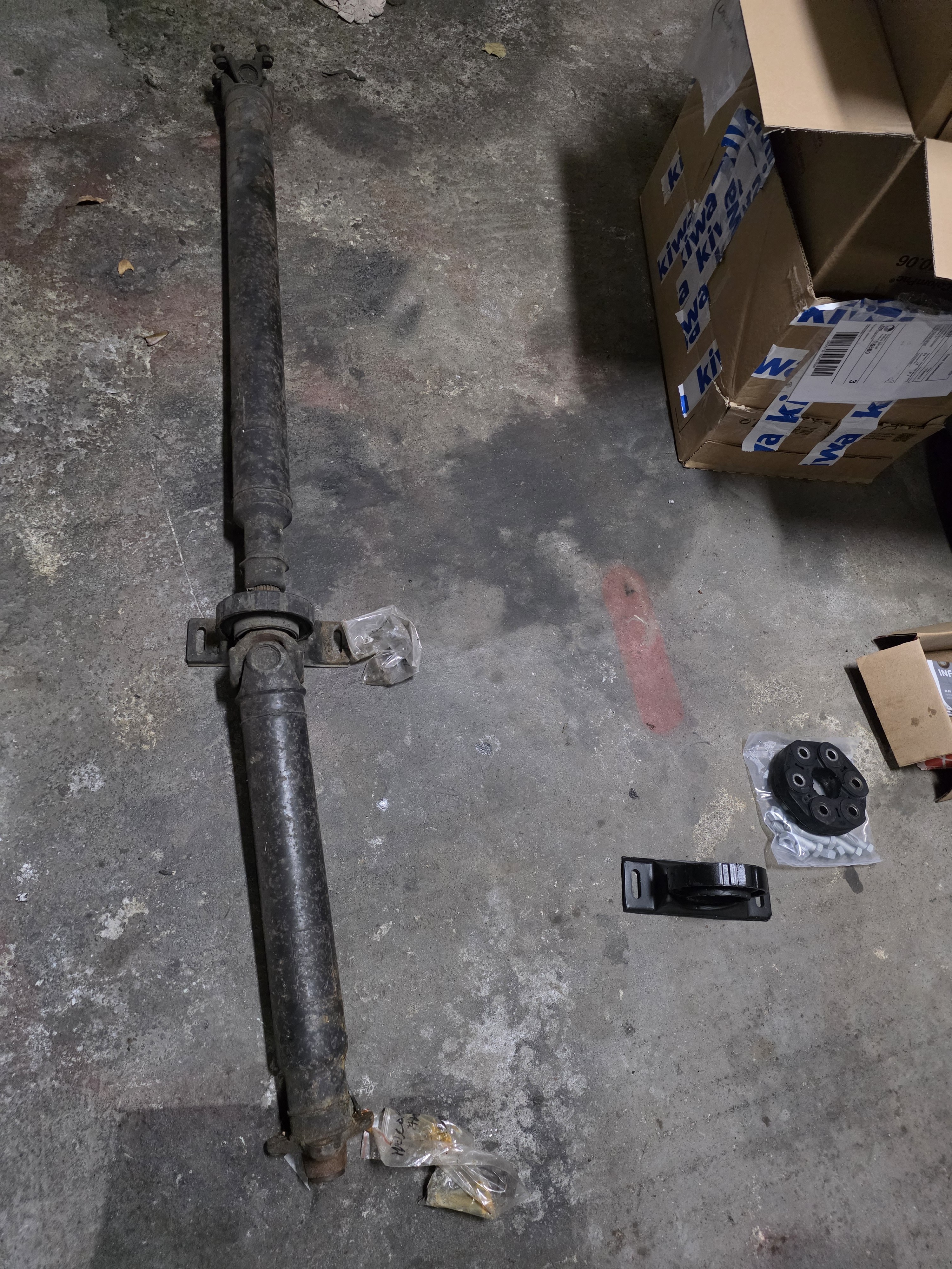

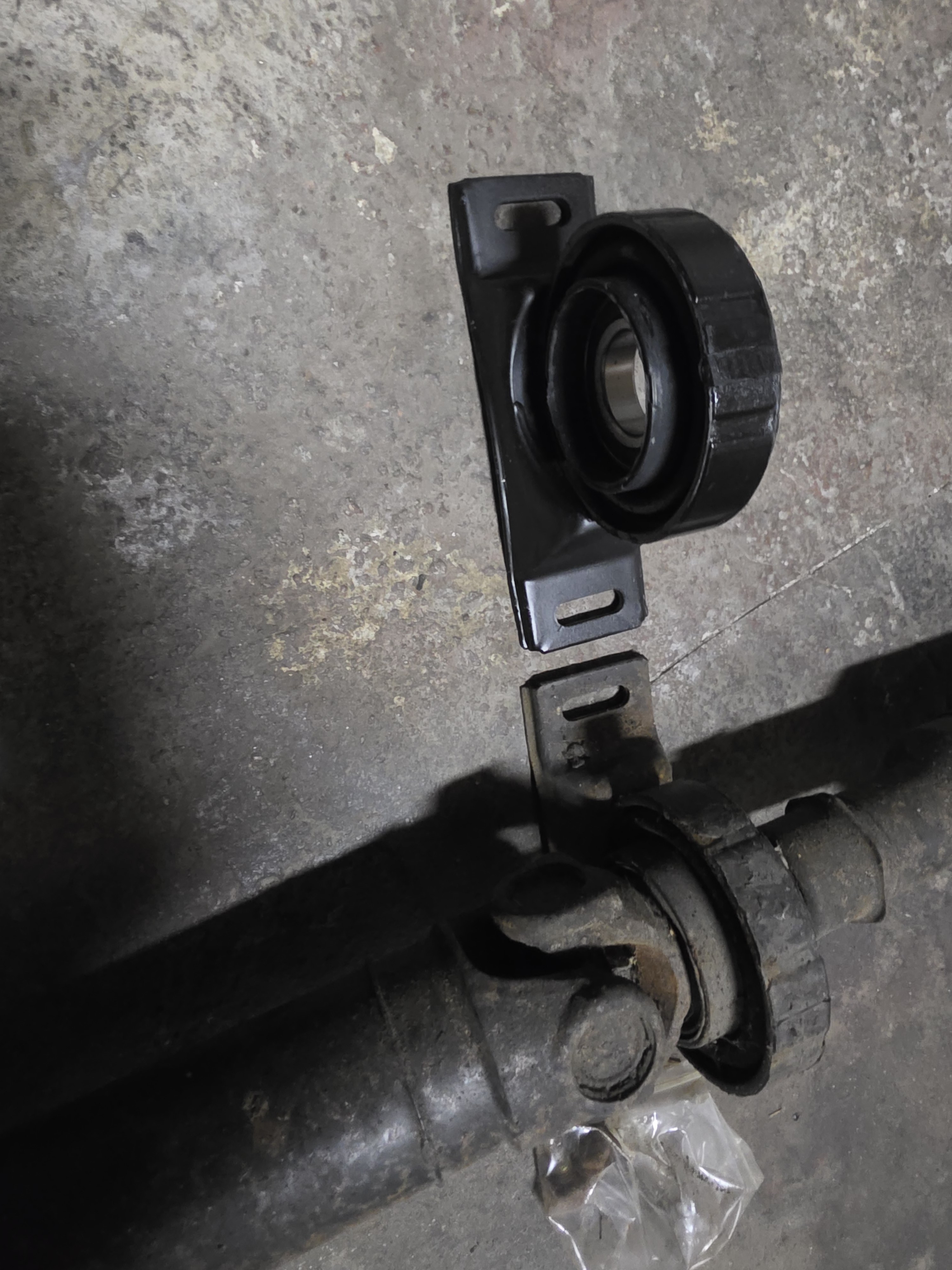

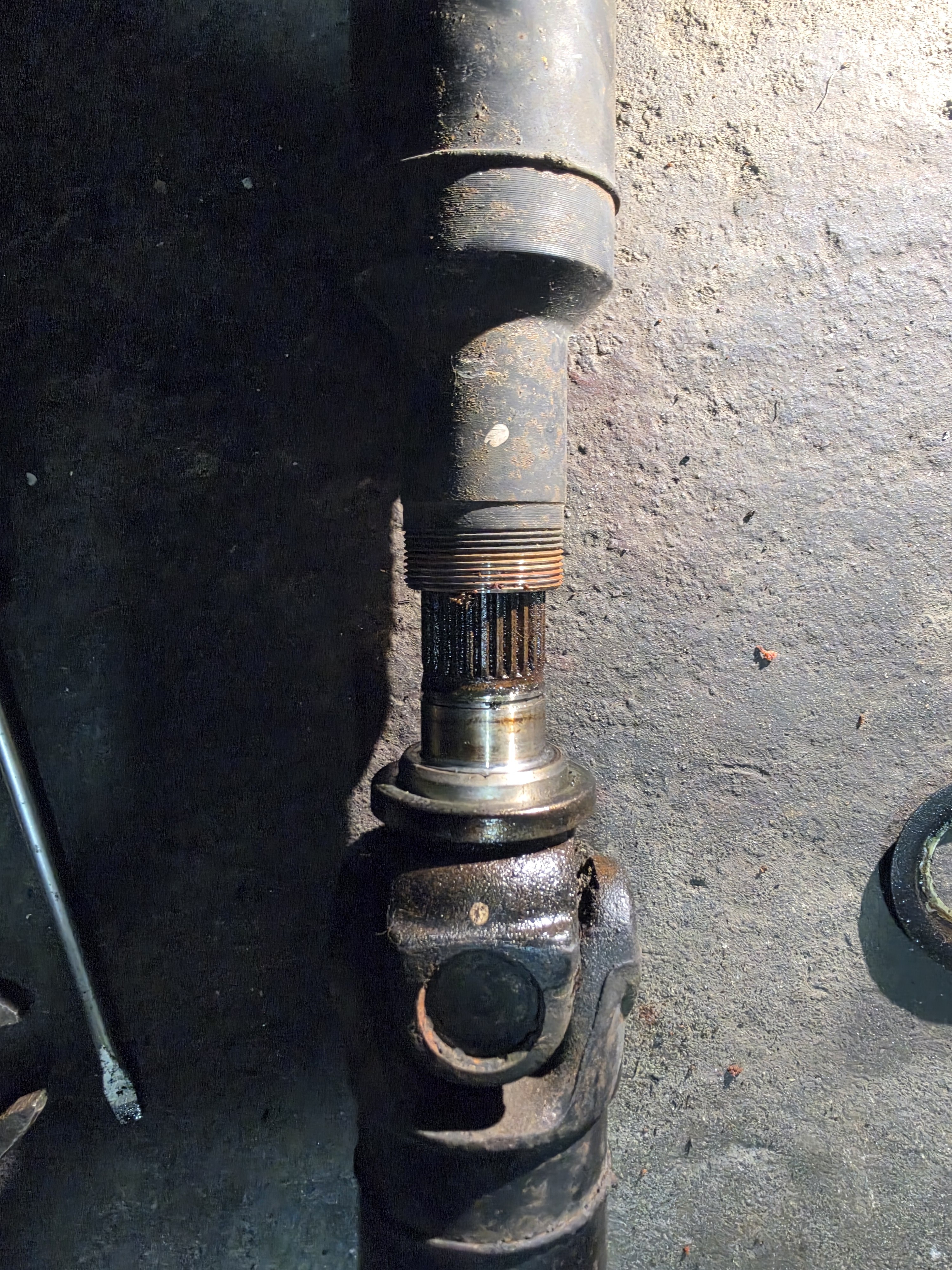

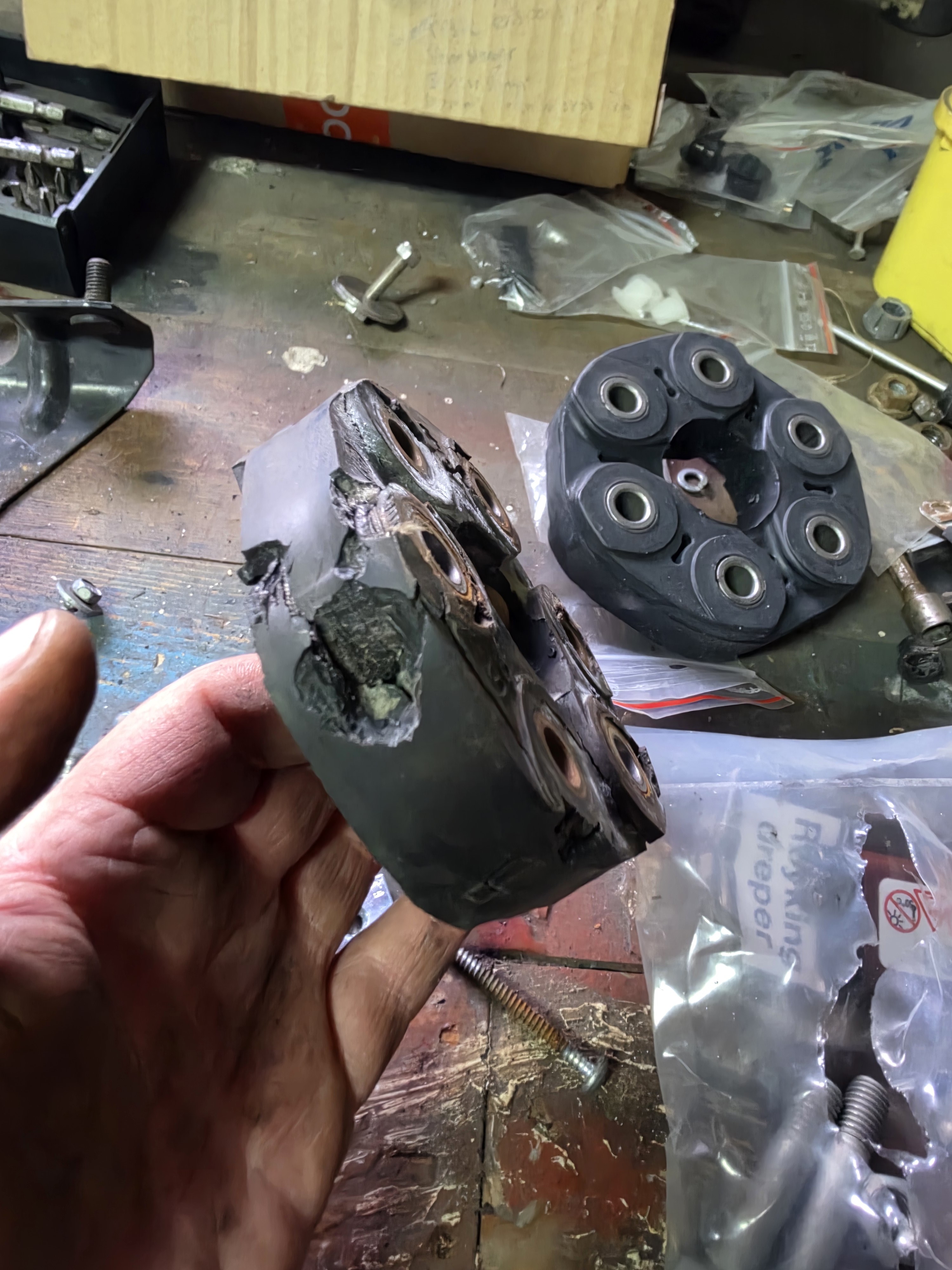

Raymond86 Skrevet Oktober 17 Forfatter Skrevet Oktober 17 Bytta lager på mellomaksling og hardykoblingen idag. Og litt oppfrisking av farge Ampera og Sørlendingen reagerte på dette 2
viggo E34 Skrevet Oktober 17 Skrevet Oktober 17 Var greit moden for utskifting den hardyen der 😅 Raymond86 reagerte på dette 1

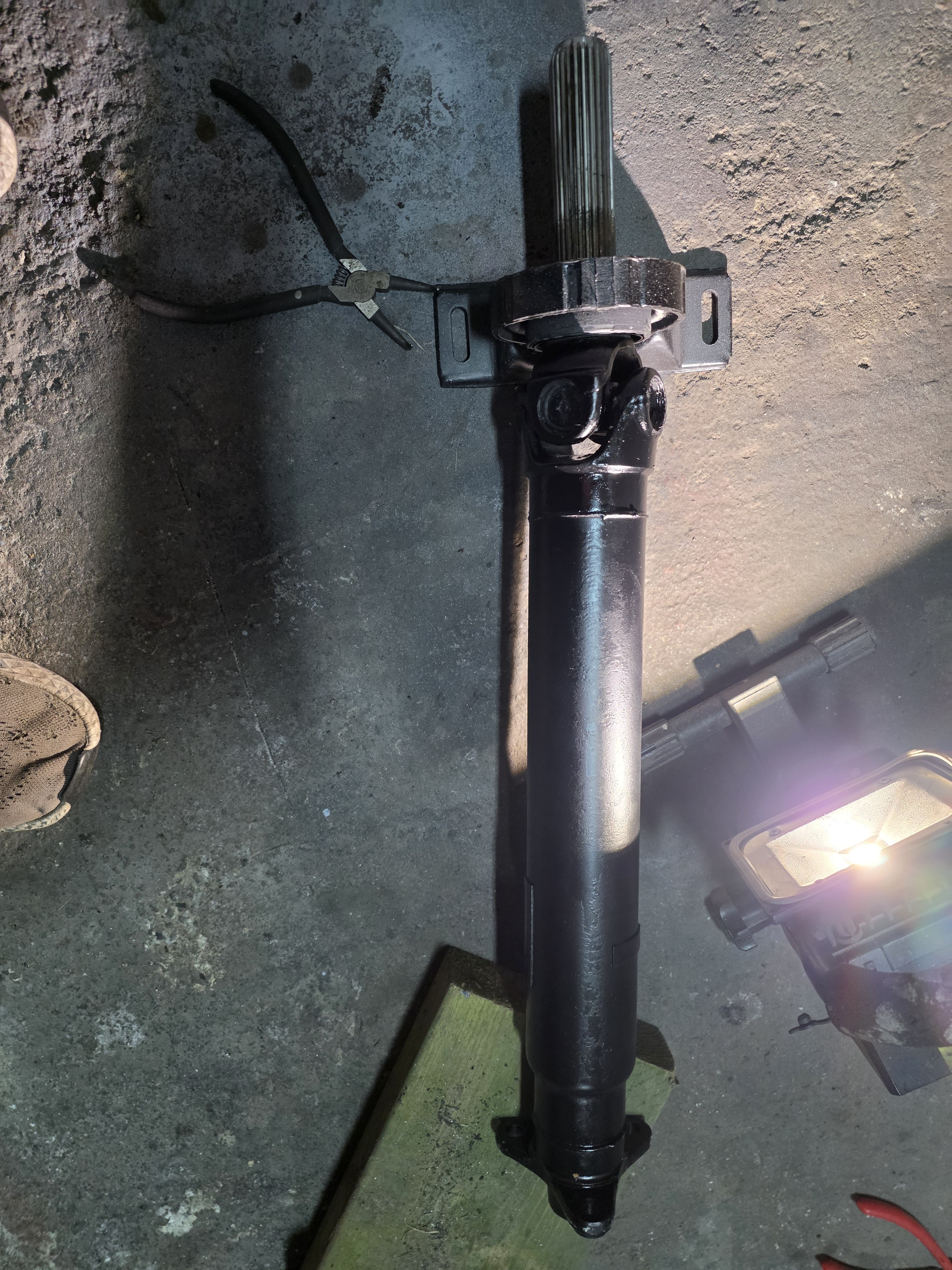

Raymond86 Skrevet Oktober 18 Forfatter Skrevet Oktober 18 Bare til info om noen skal gjøre den samme jobben så er det merka slik at det blir montert etter bytte med riktig orientering. (Bilde med det kvite merkene) viggo E34 og Sørlendingen reagerte på dette 2
