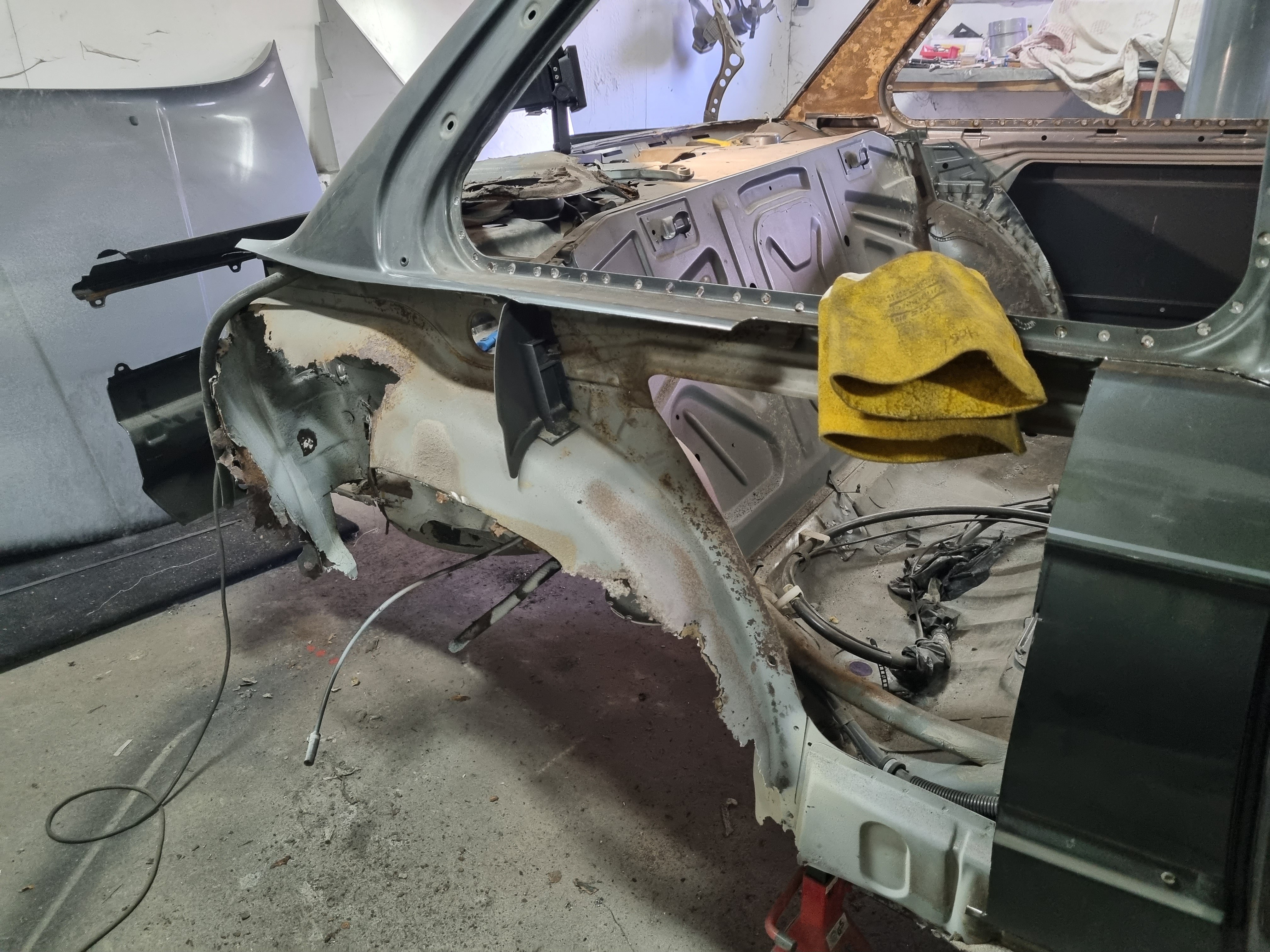

Etter å ha brukt noen kvelder på nettet og funnet diverse bygge tråder etter folk har lagt ut å delt av sin kunnskap ble eg innspirert av å gjøre de samme. (Men med begrenset kunnskap :P)

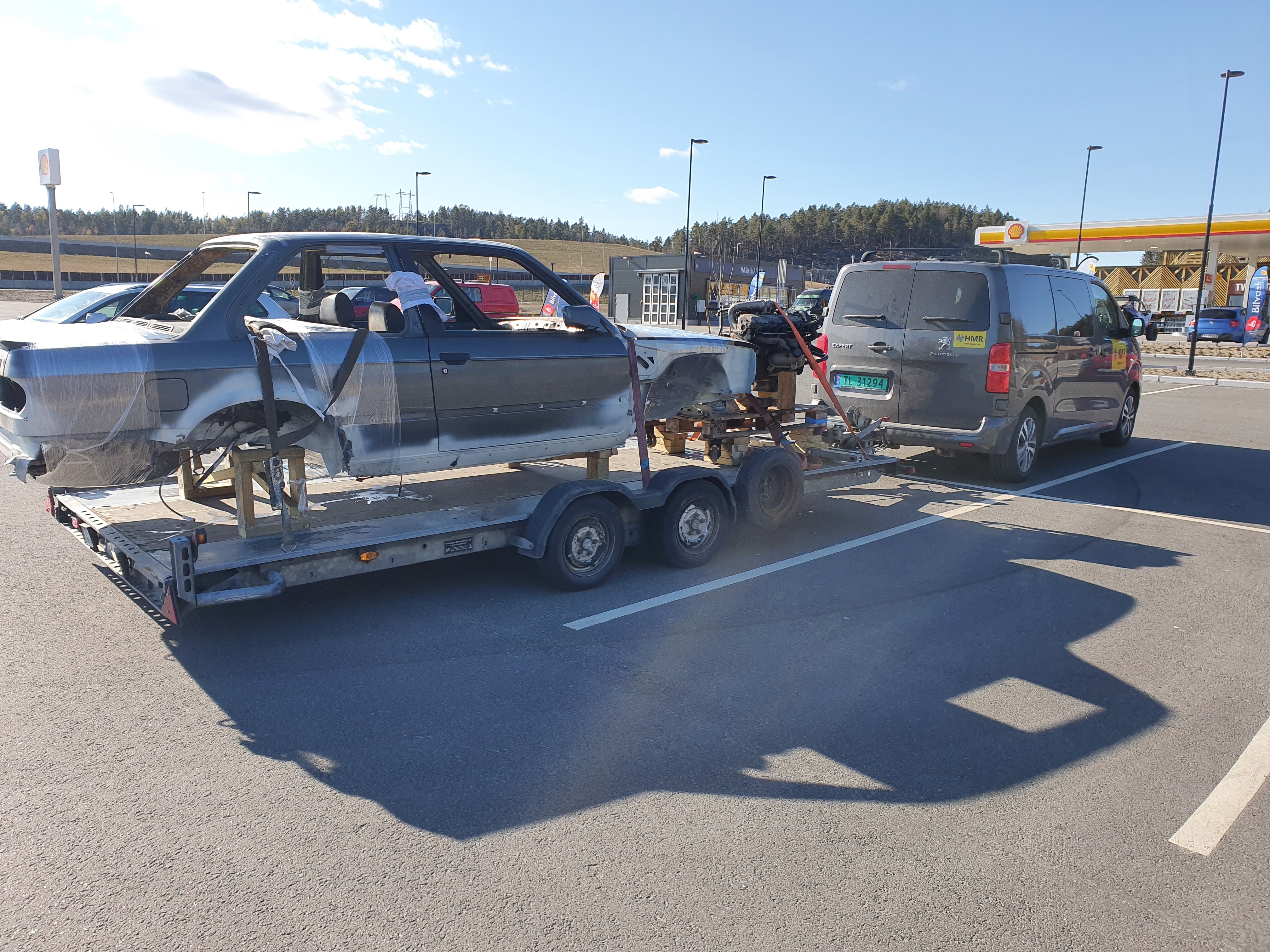

Bilen eg har holdt på med siden 2021 er en e30 325iA. Denne har utstyrspakken, med mtech 1, shadow line, takluke og 2 dører.
Hentet bilen som ett påbegynt prosjekt så bilen var helt demontert når eg hentet den.
Har en masse bilder usortert ifra henting og frem til i dag. Kanskje om de er av innteresse kan de oppdateres etter hvert som de blir mer fremdrift,

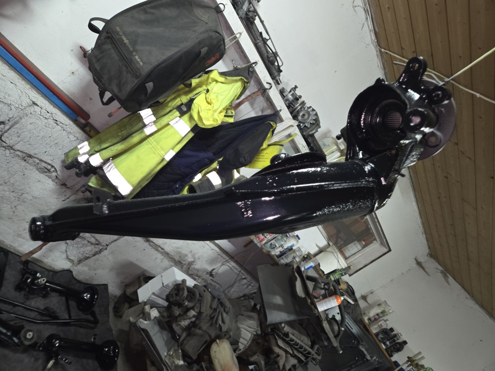

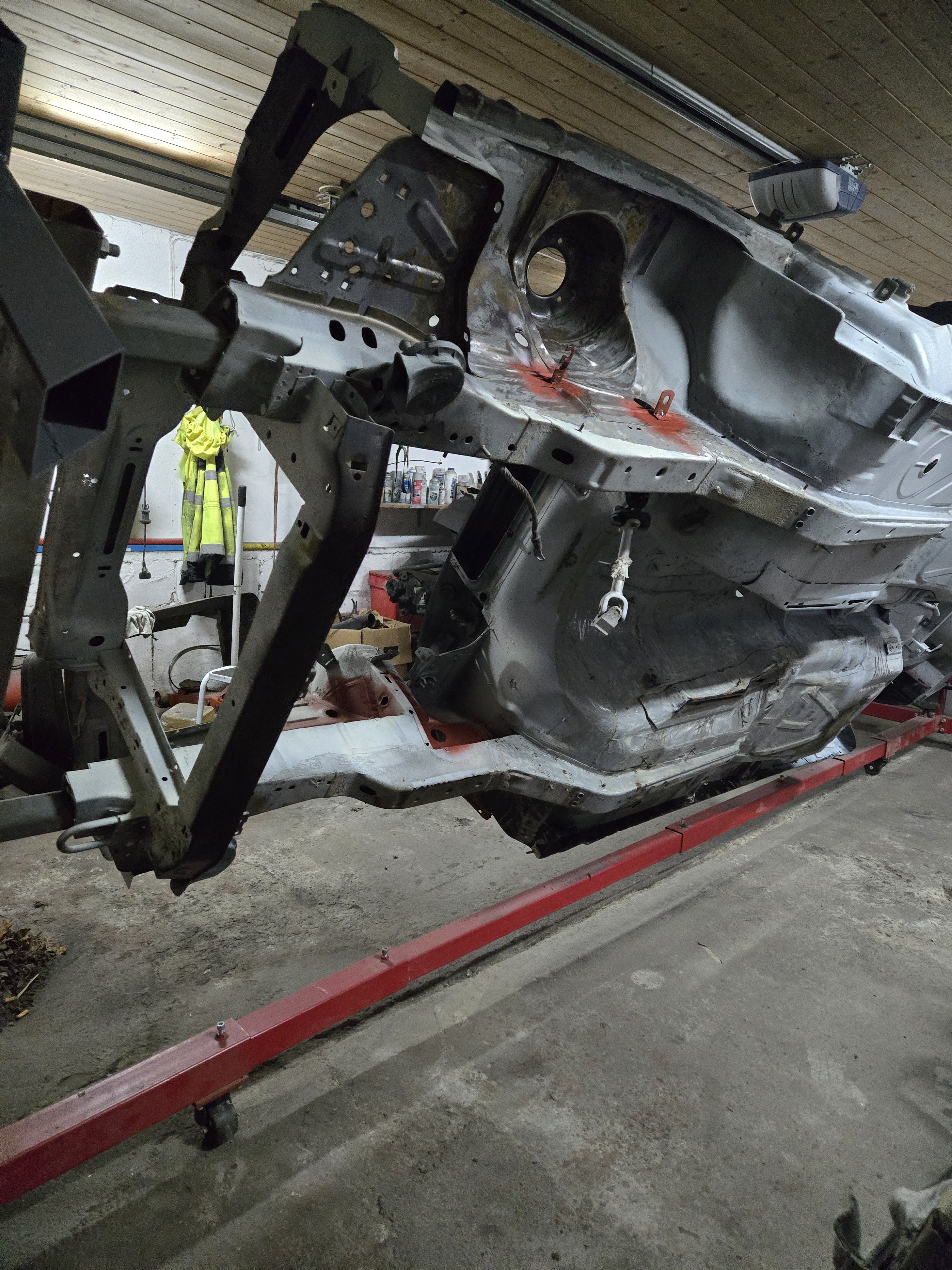

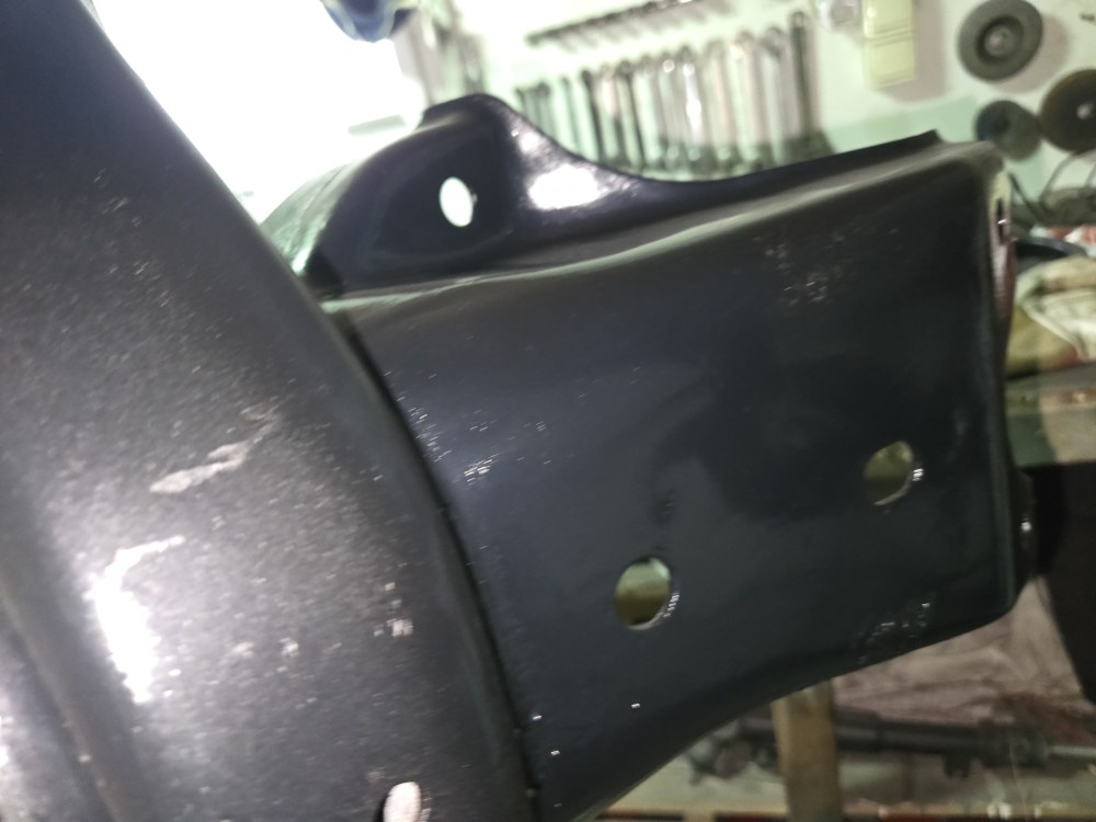

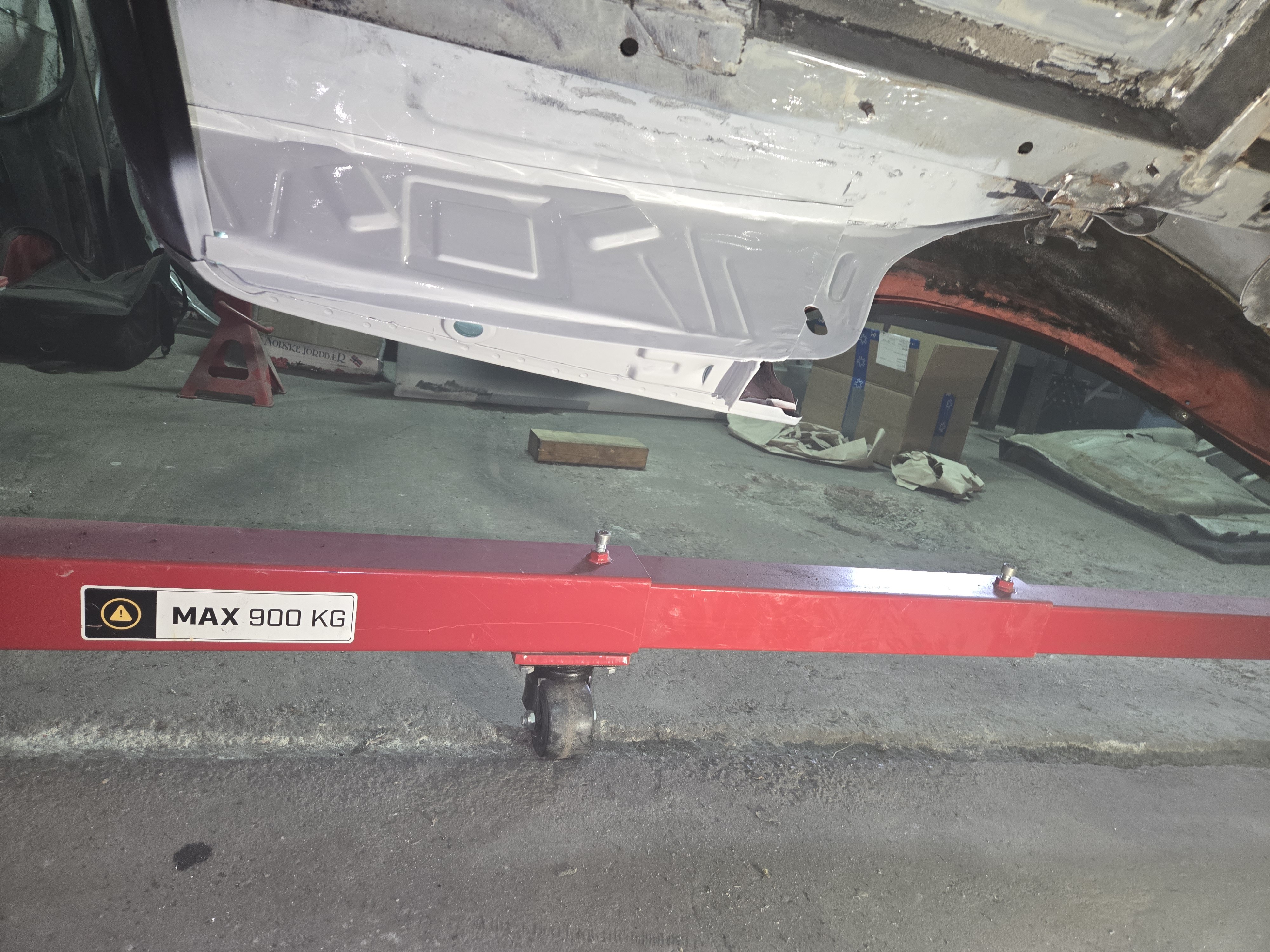

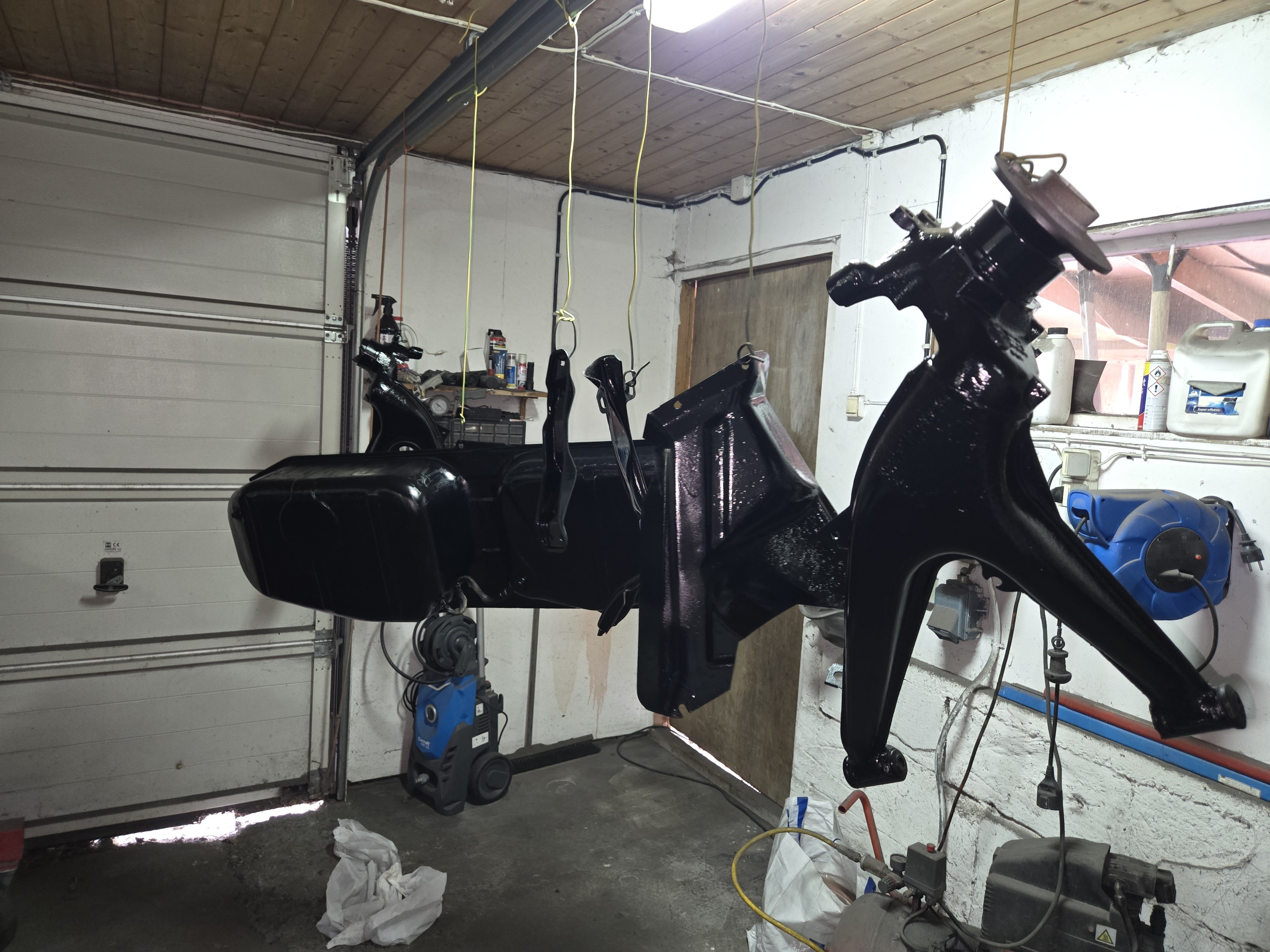

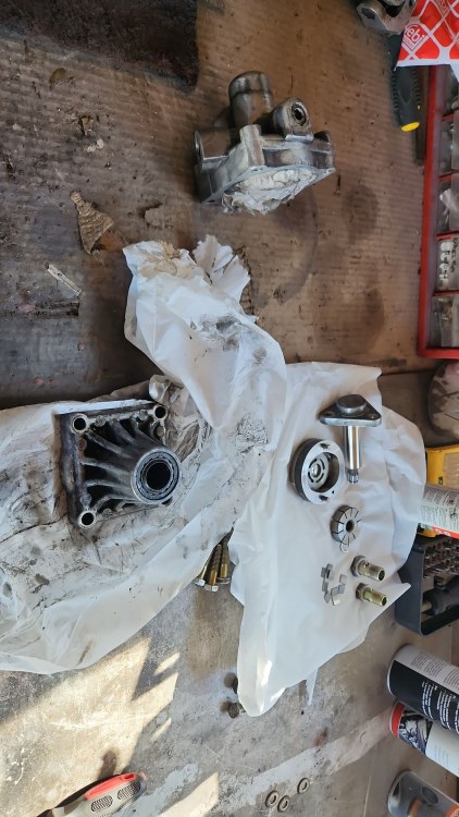

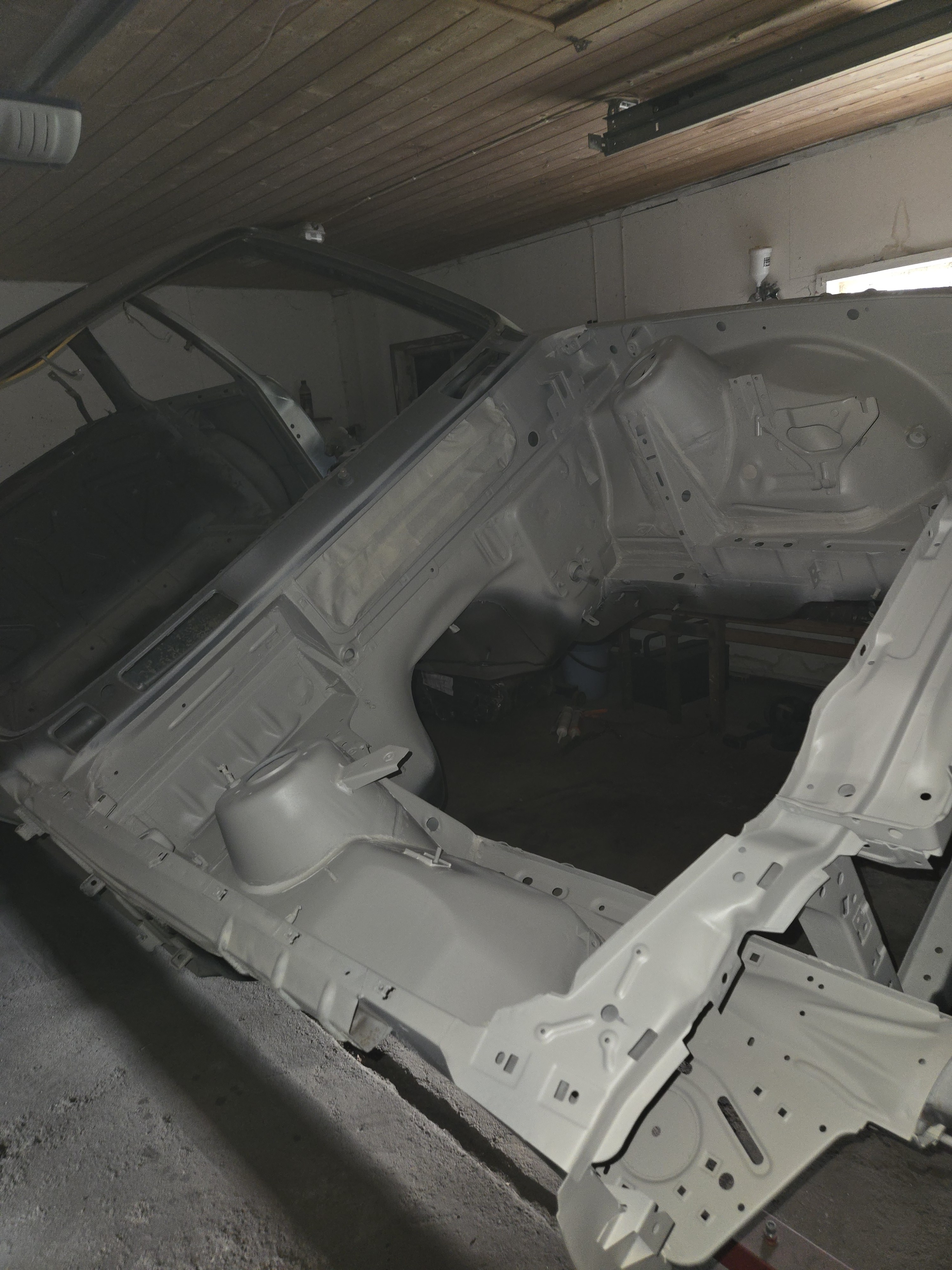

    Montering av fjørbein. Gjengetapp for å friske gjenger etter maling. Litt kopaslipp på fingjengene til fjørbeina.  Satt traversen på løst for å få litt deler vekk ifra gulvet. Blir en del esker m

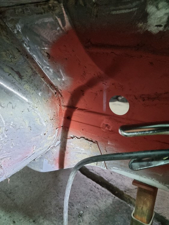

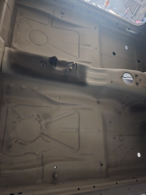

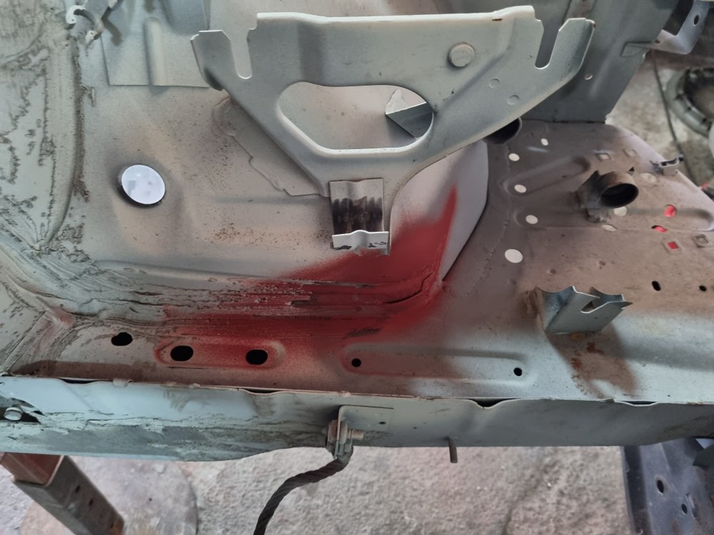

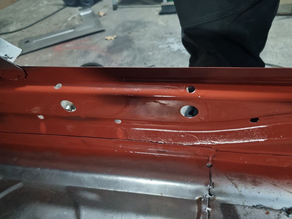

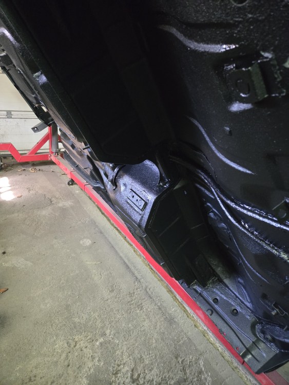

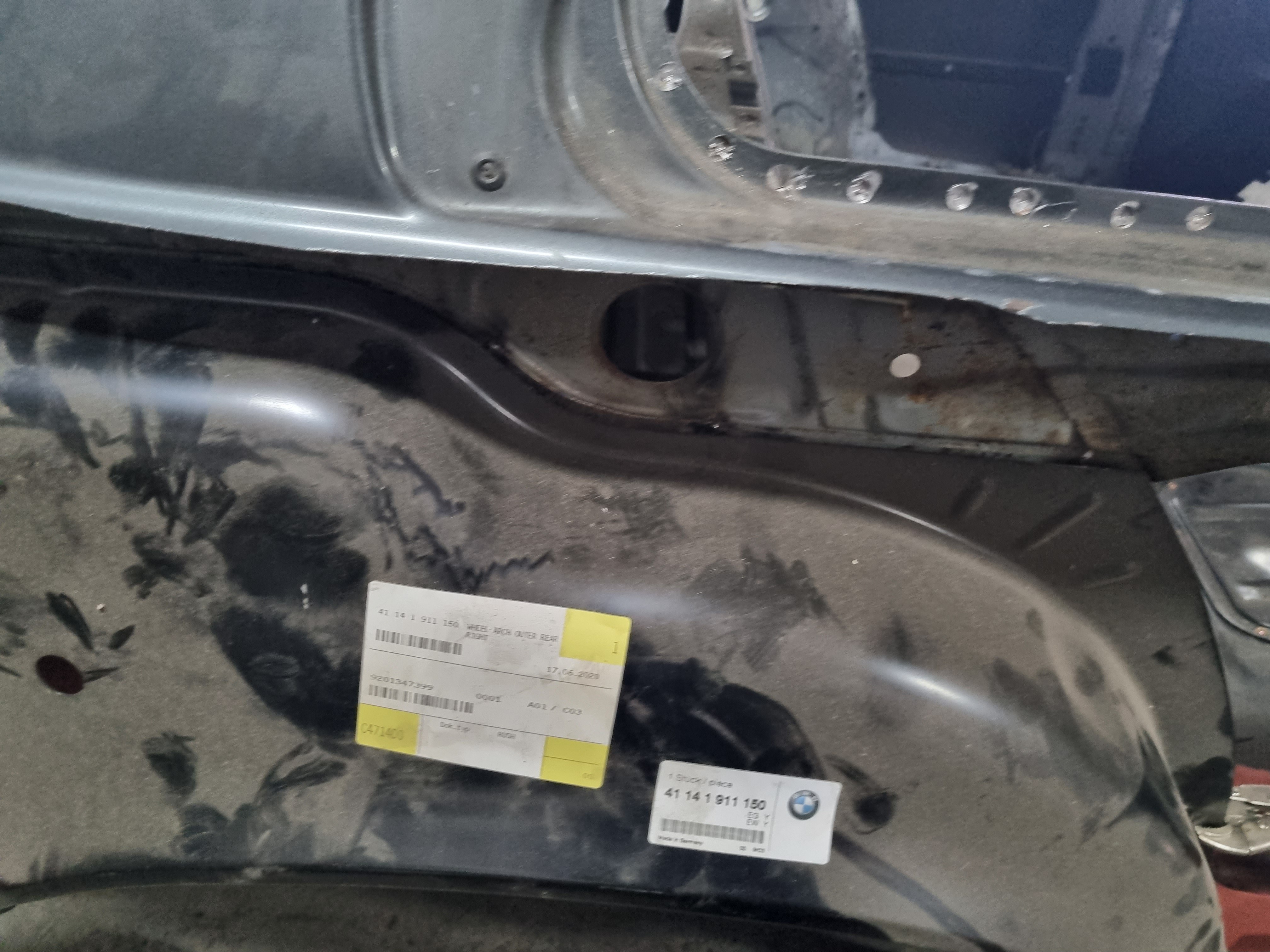

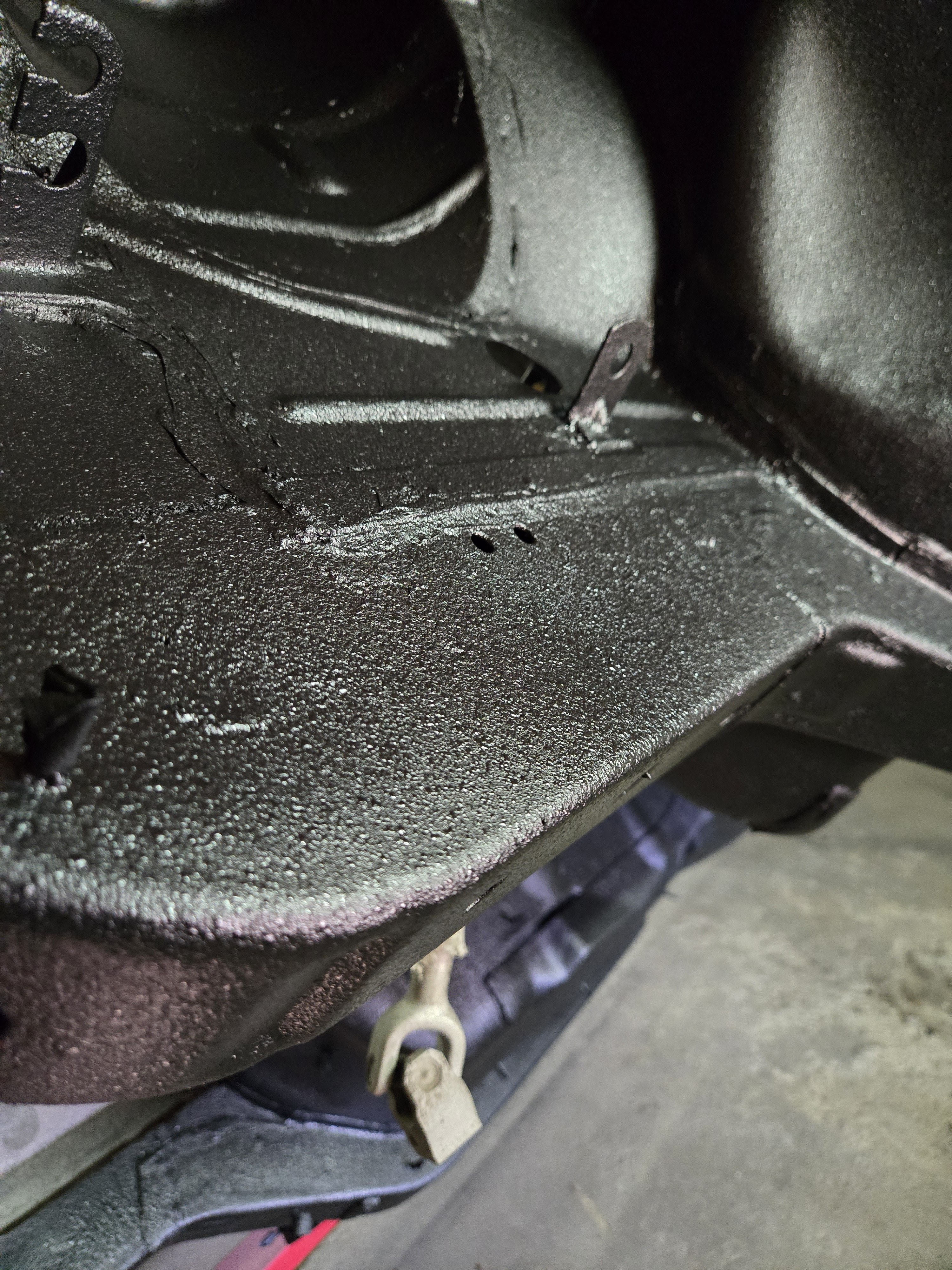

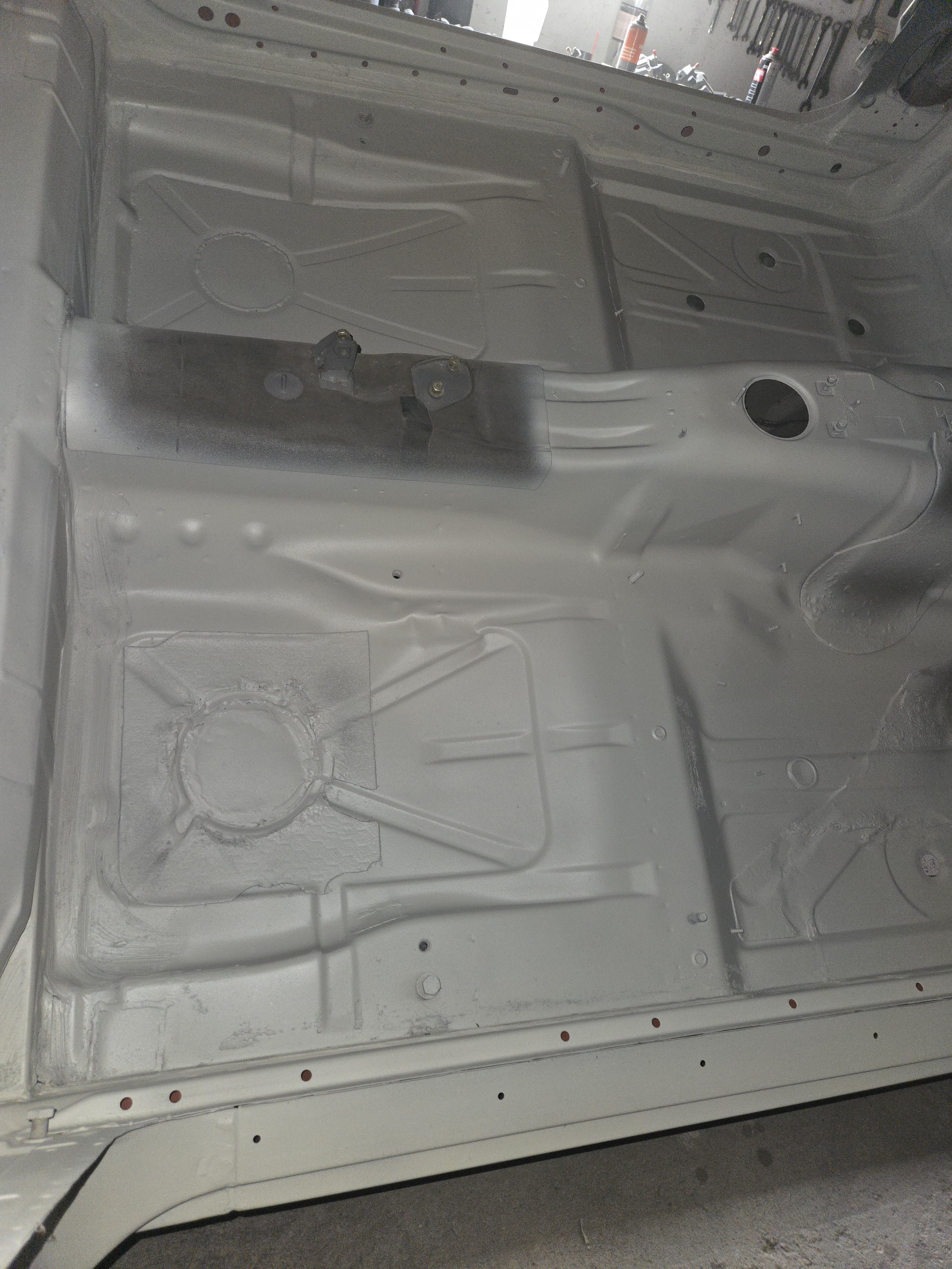

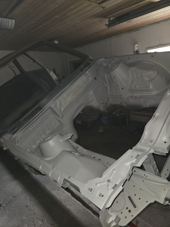

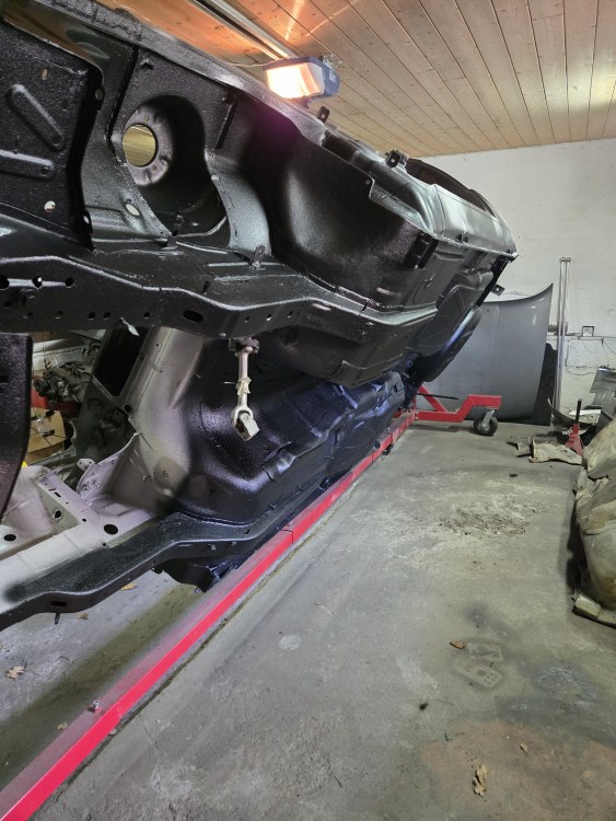

  • Fått på grunning så alt er klart til lakk innvendig.

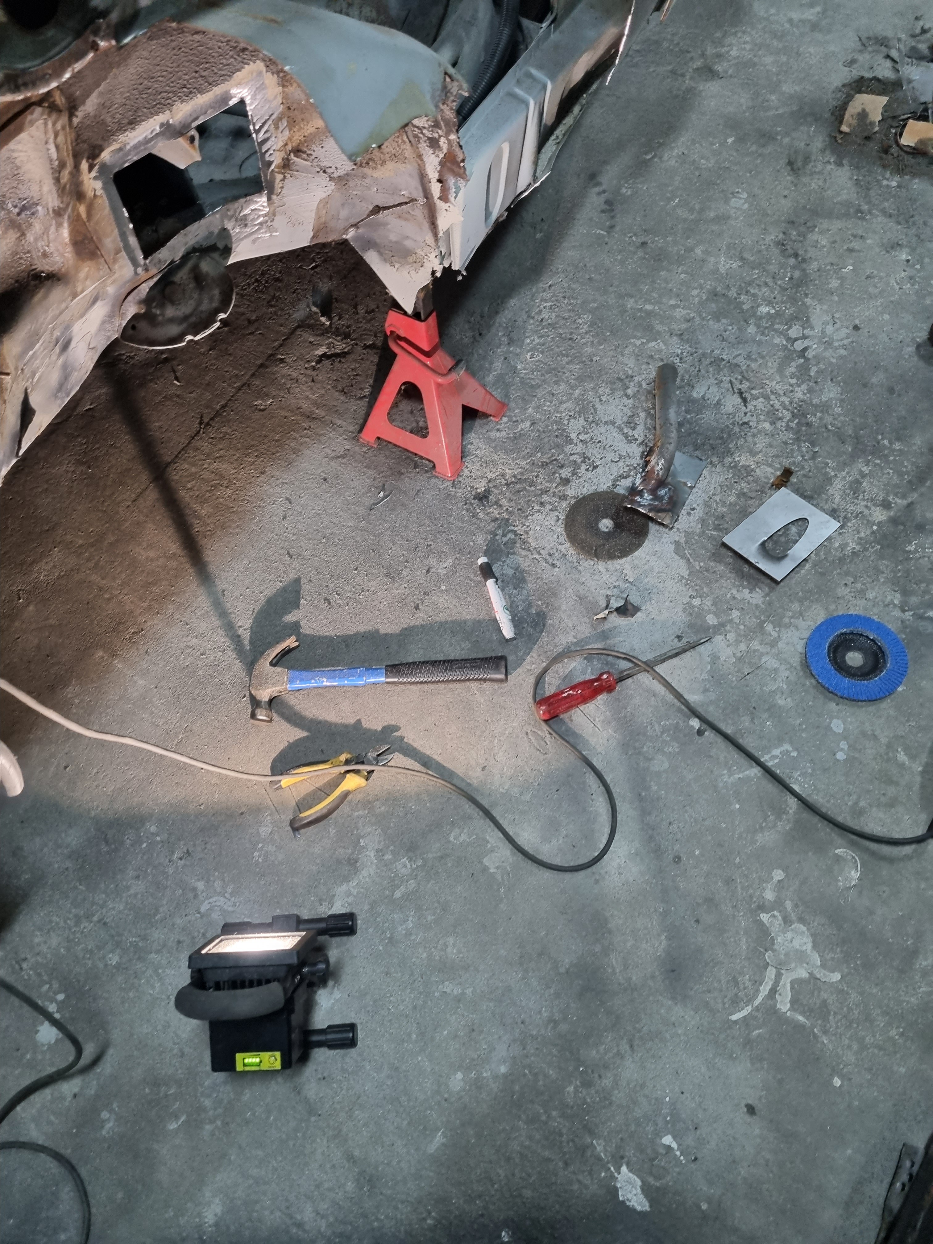

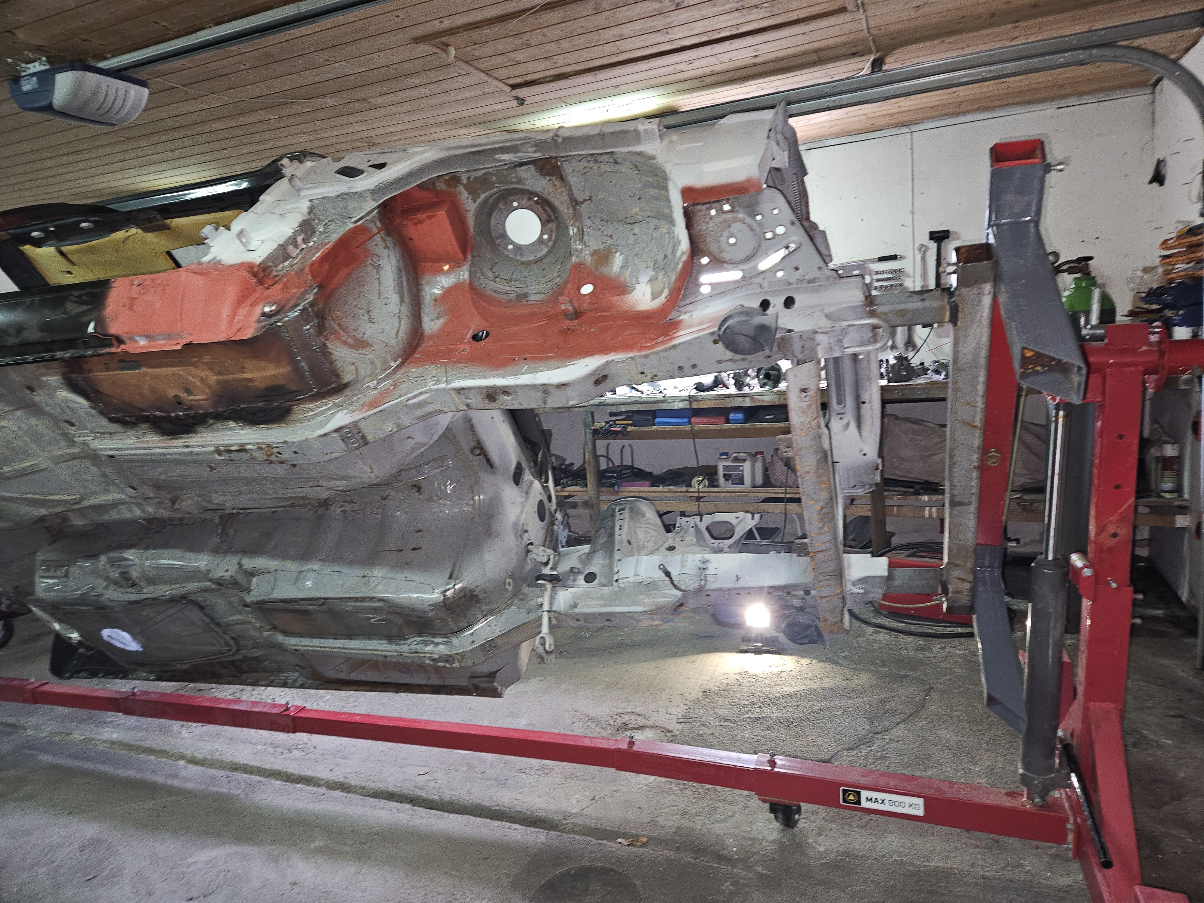

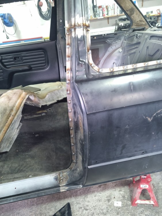

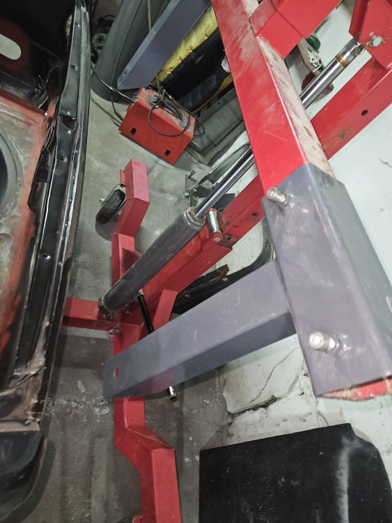

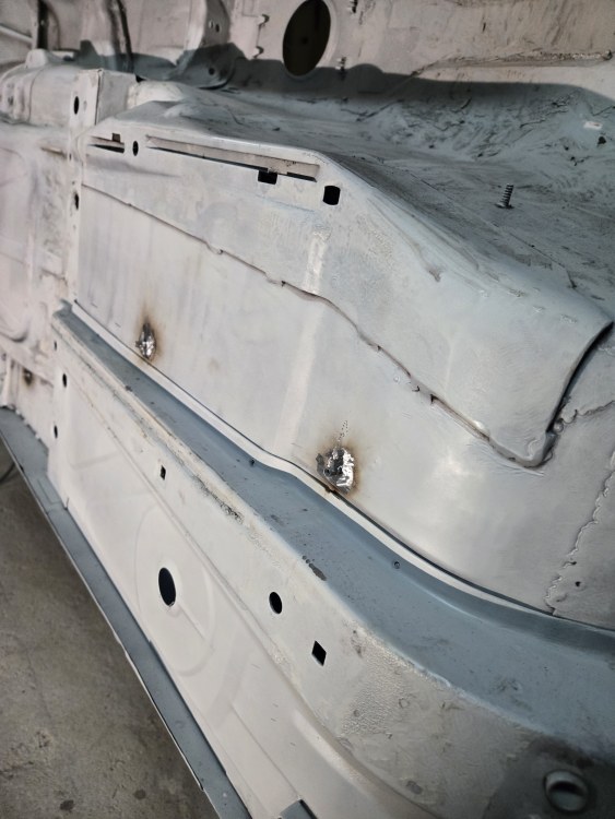

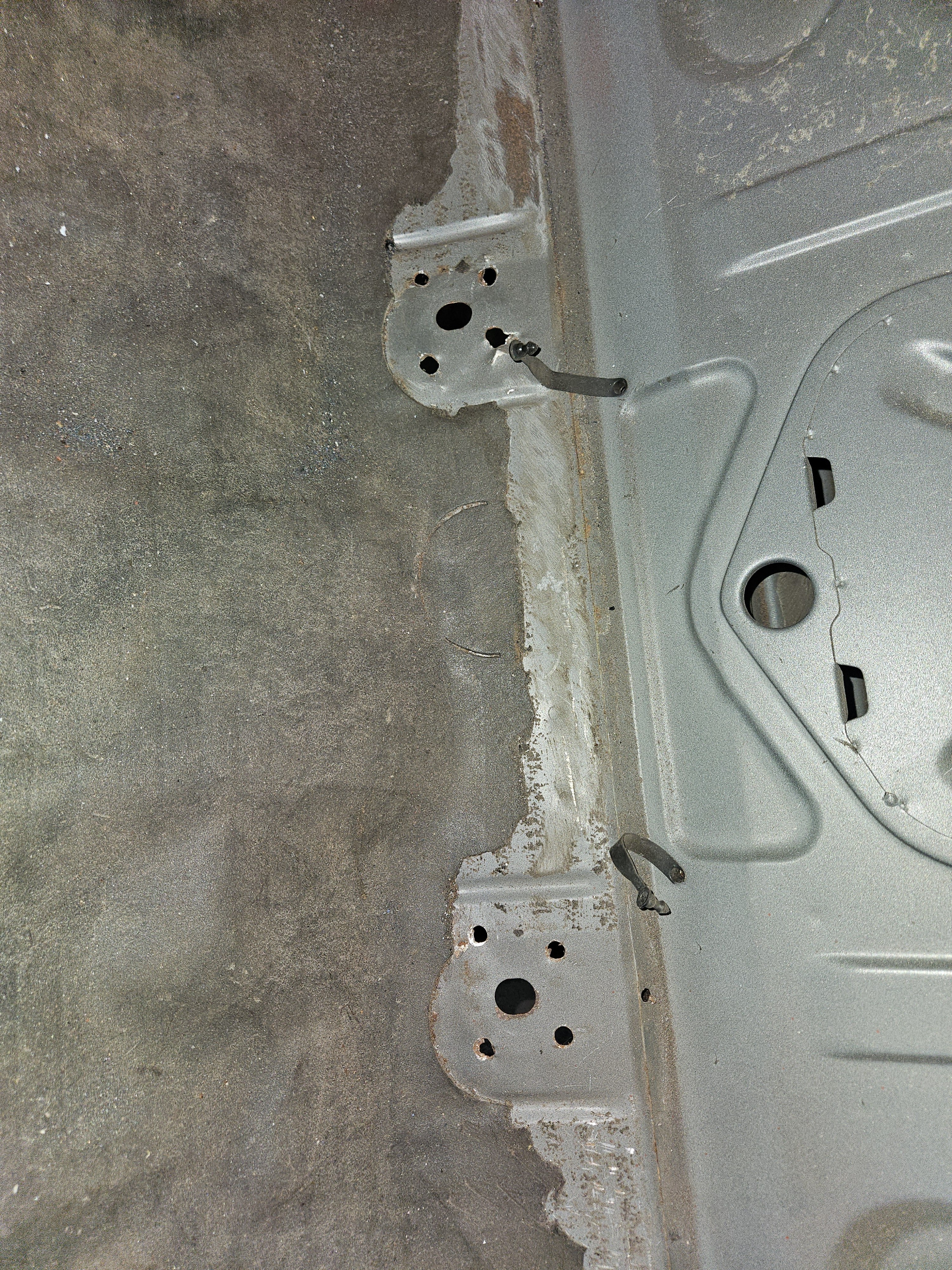

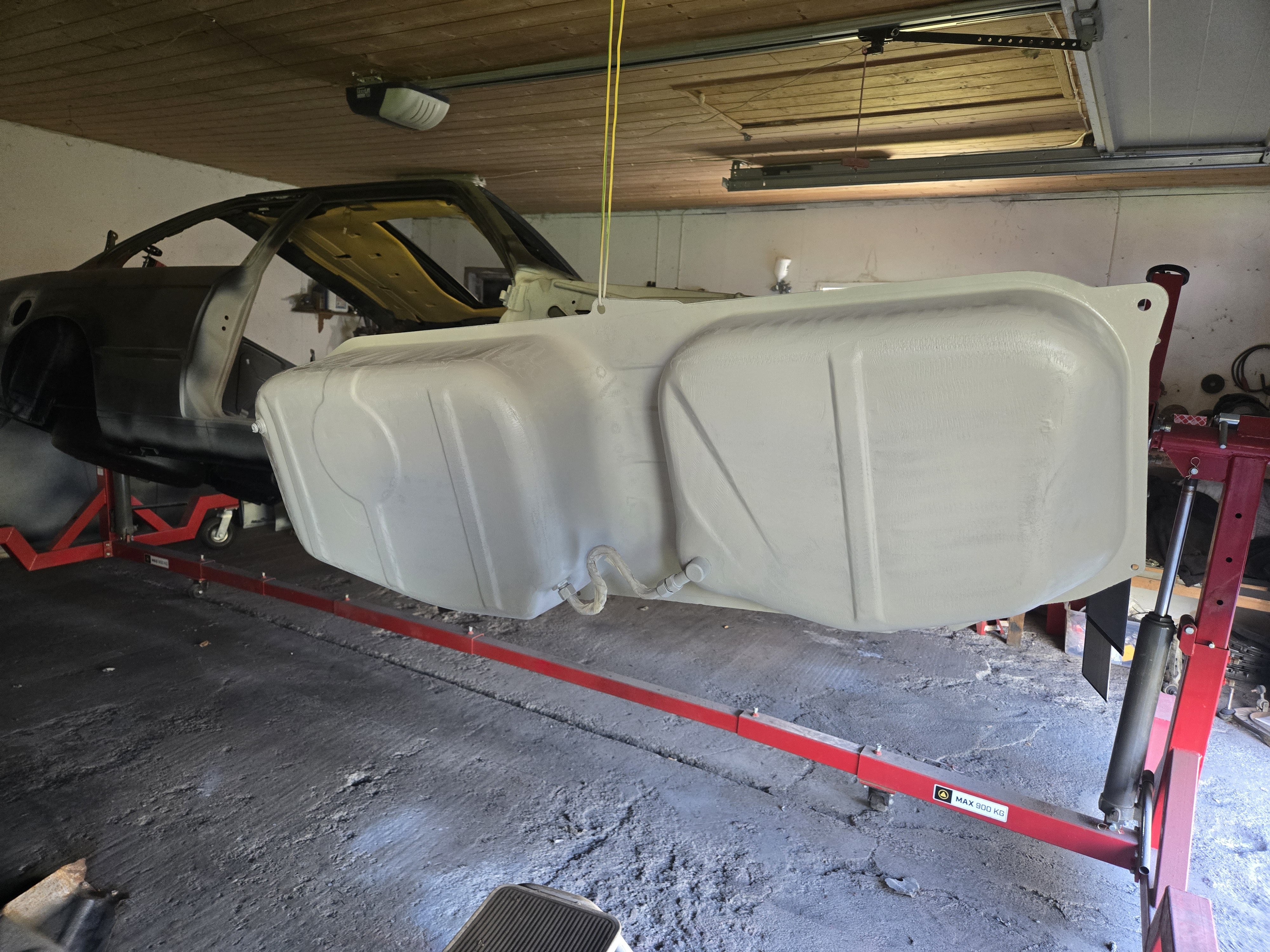

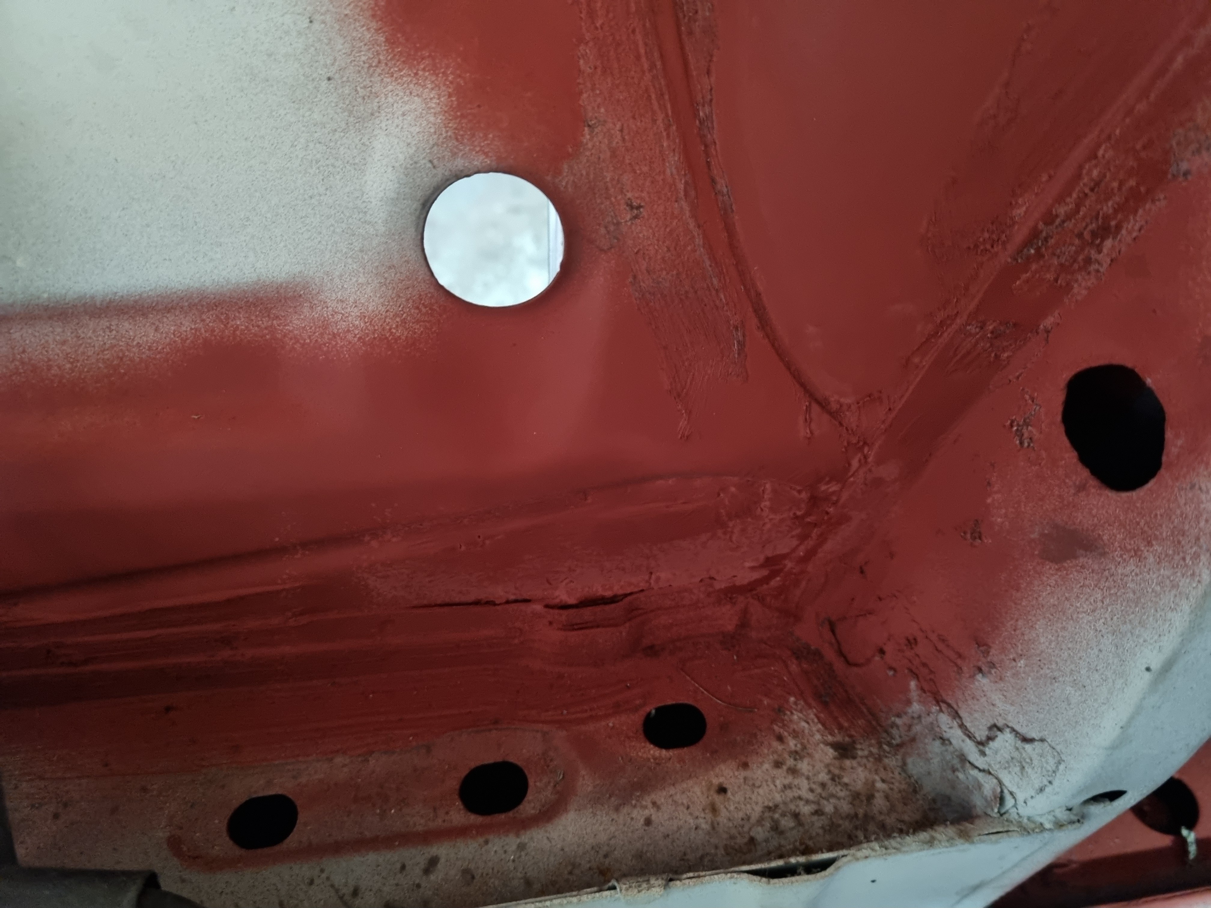

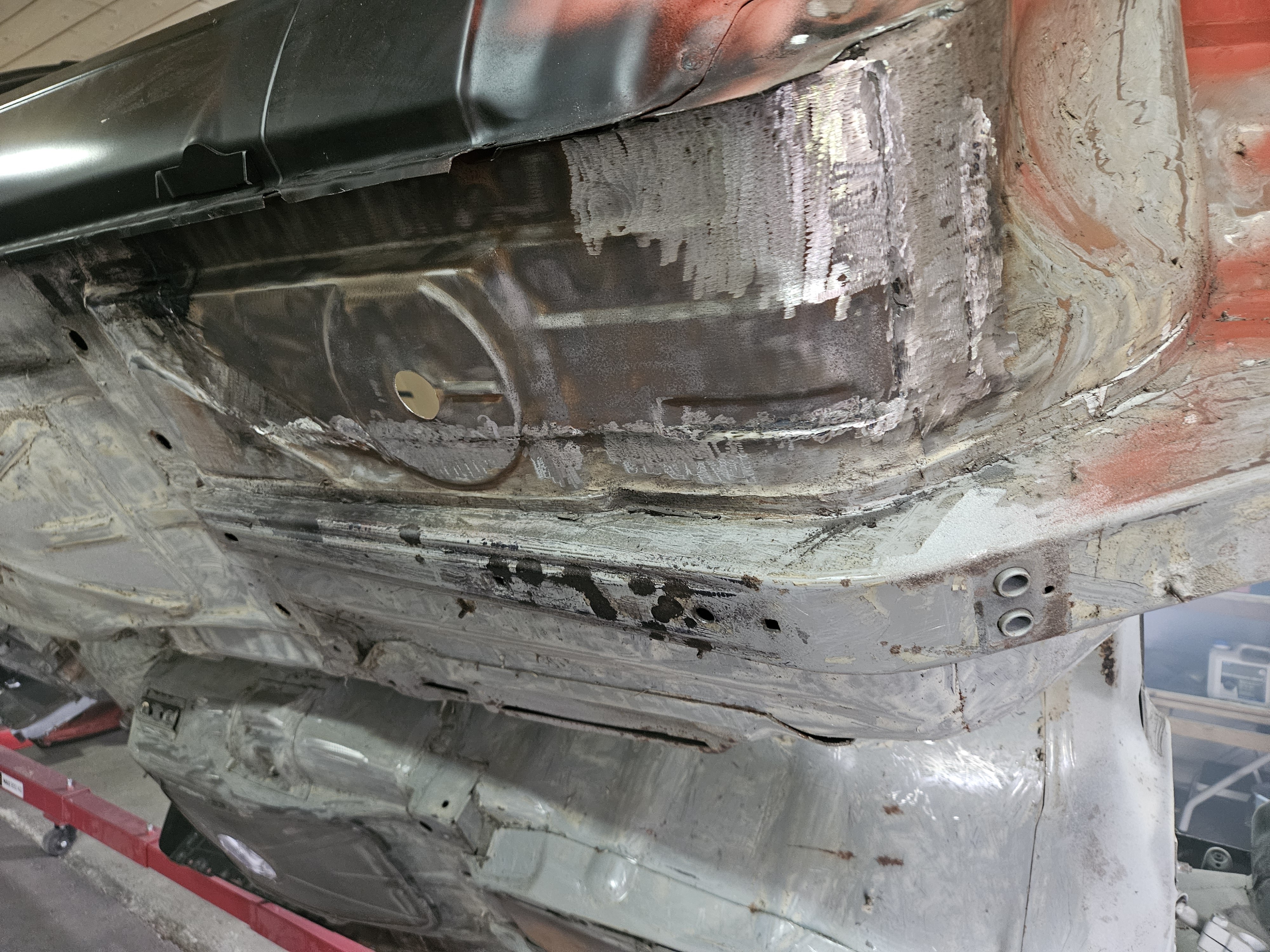

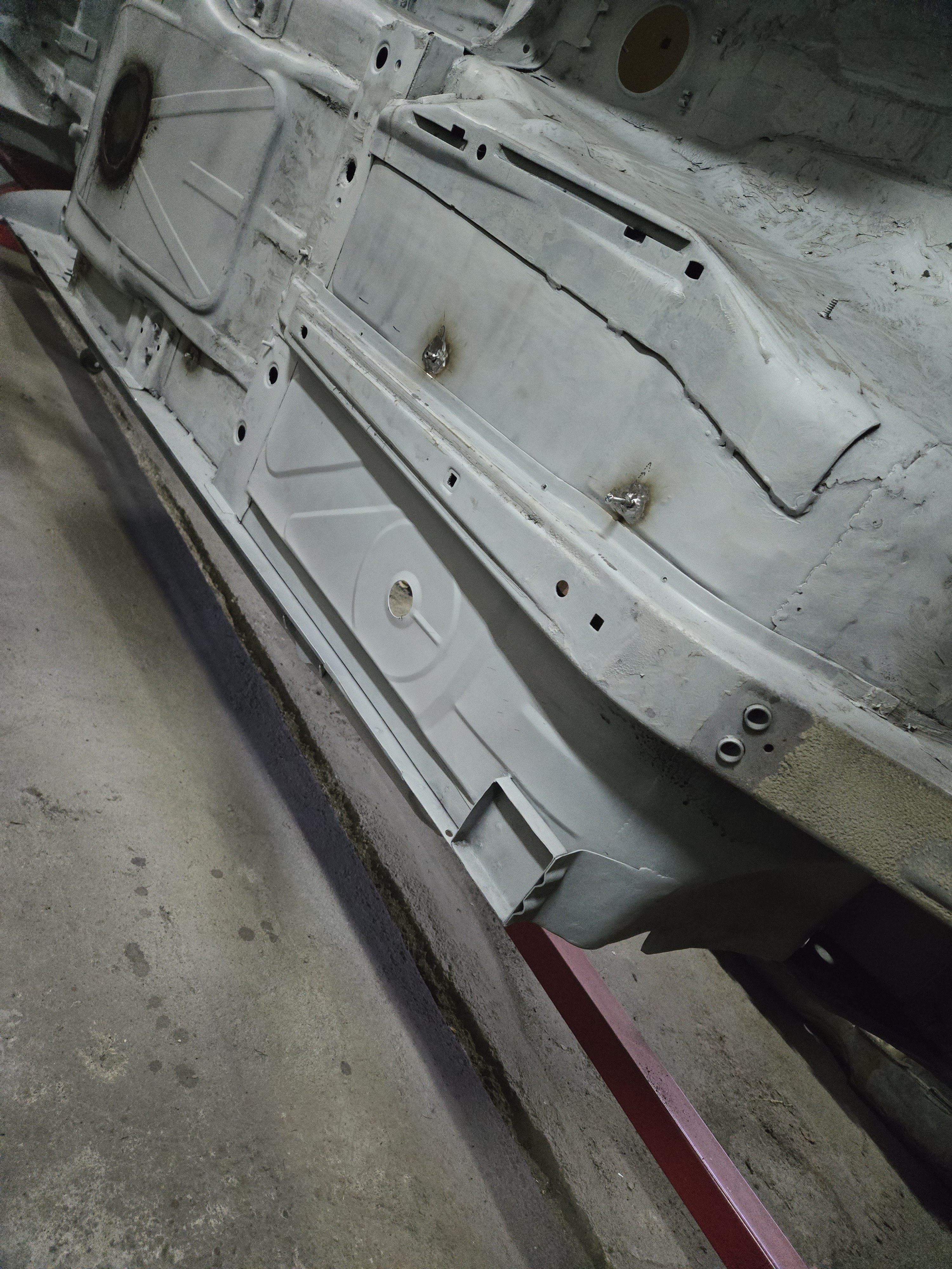

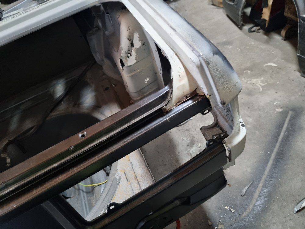

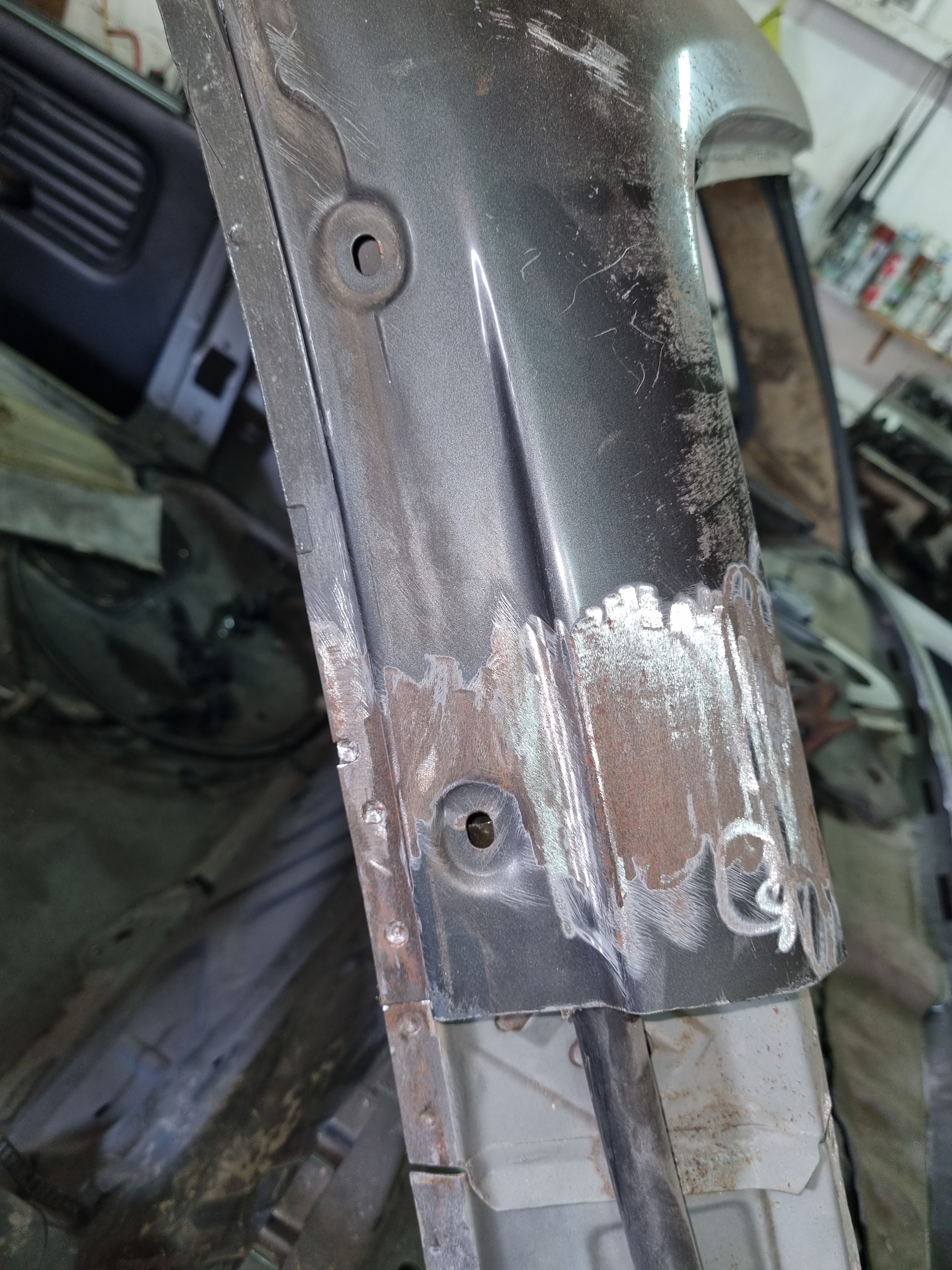

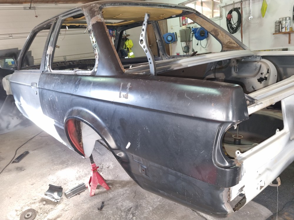

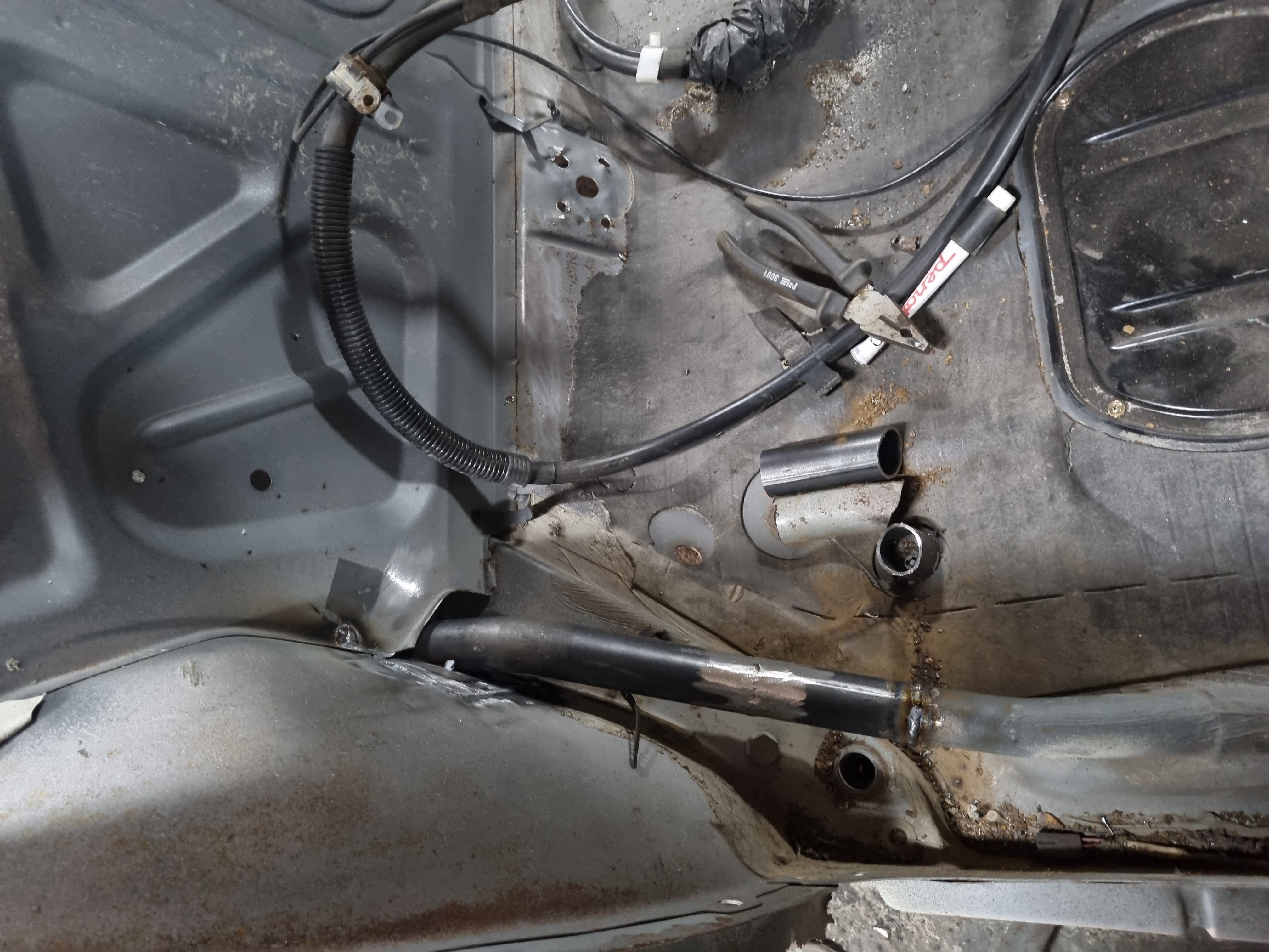

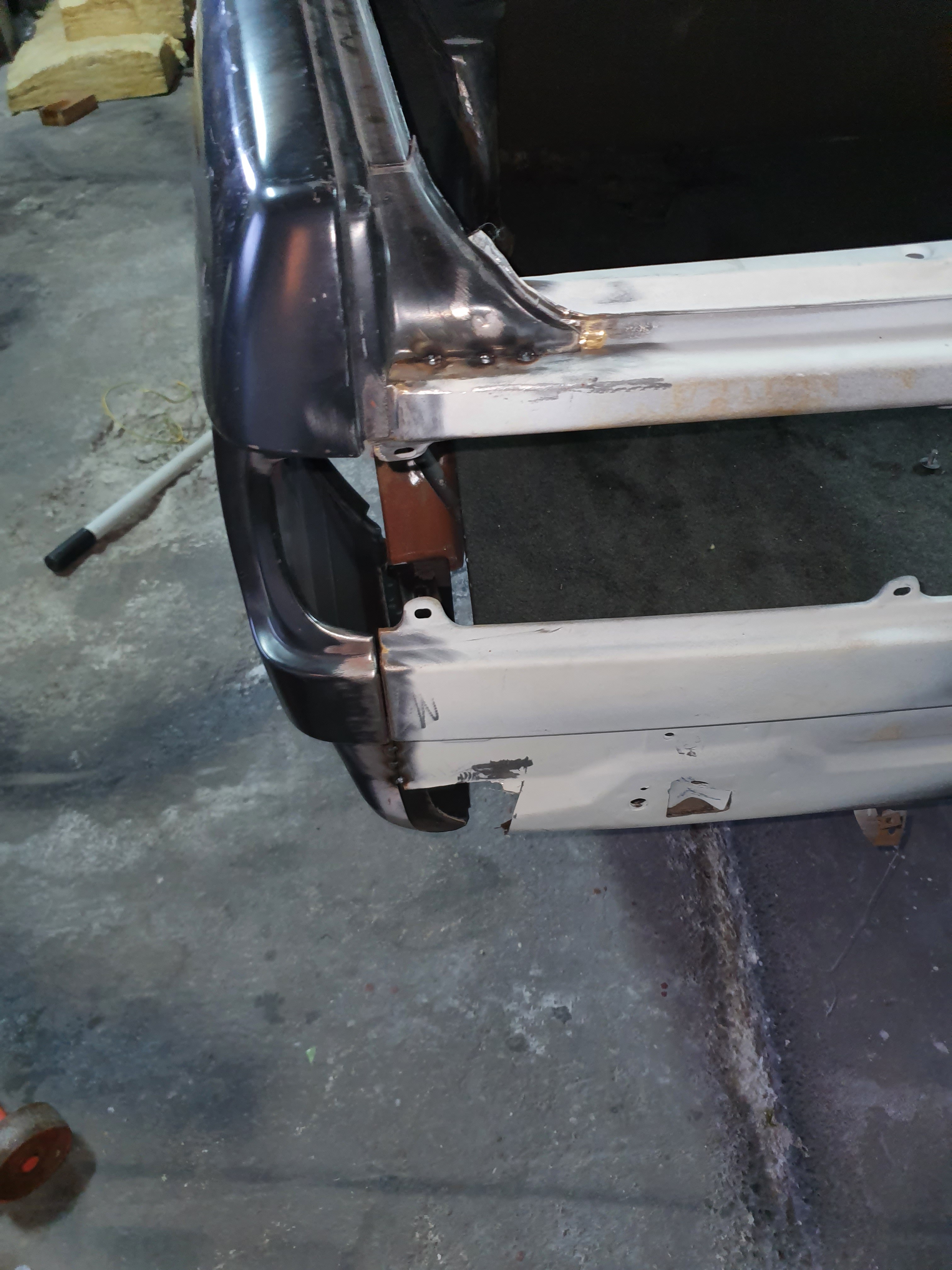

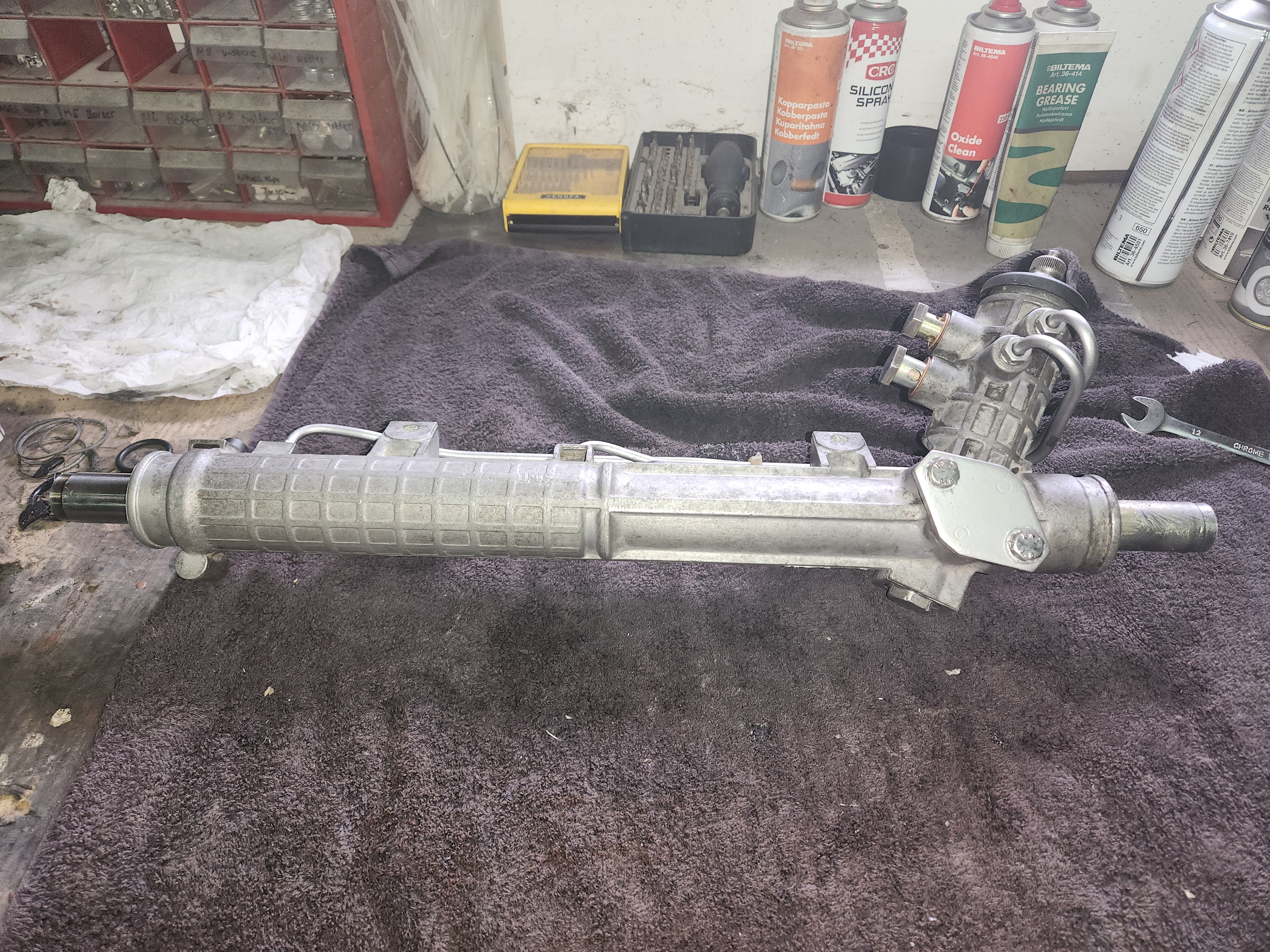

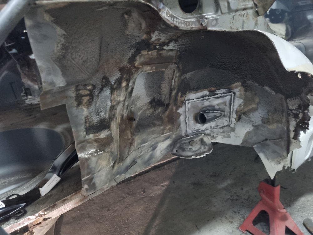

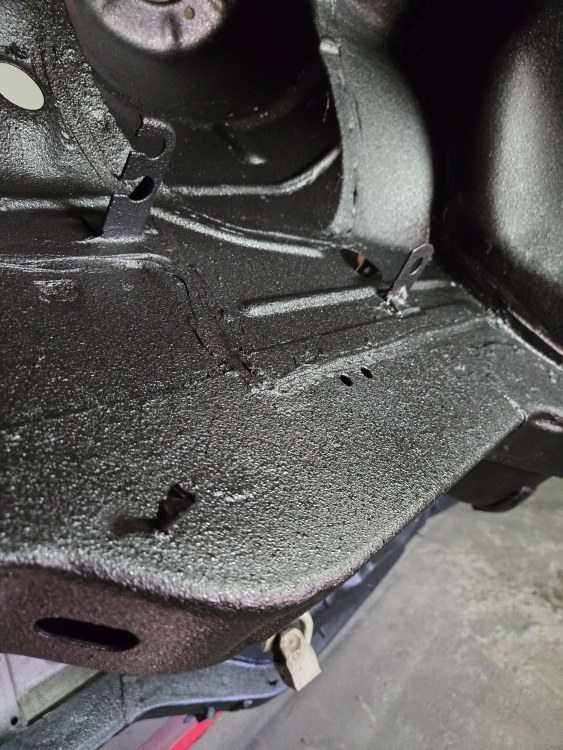

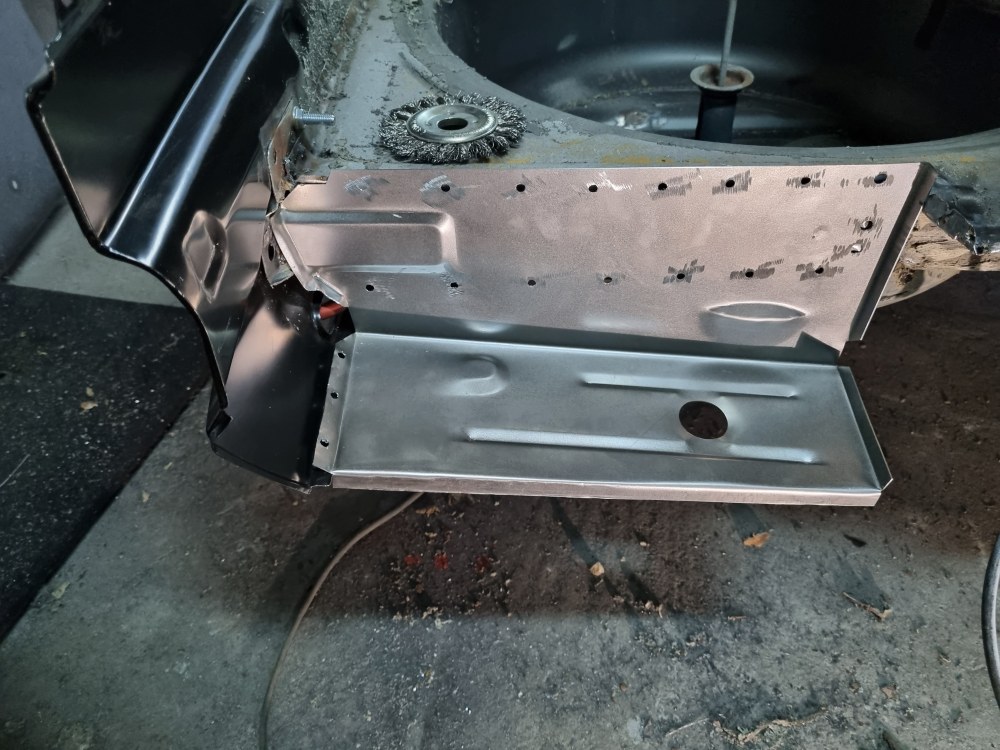

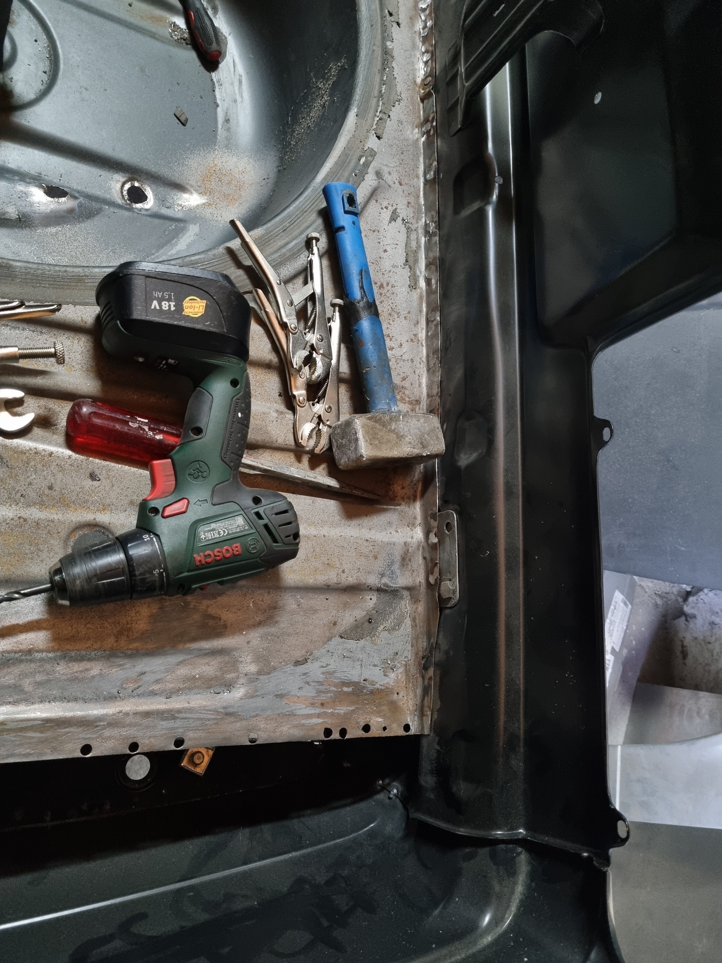

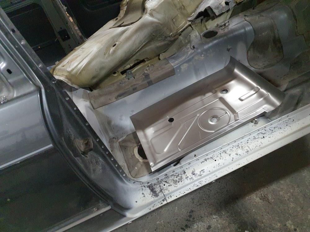

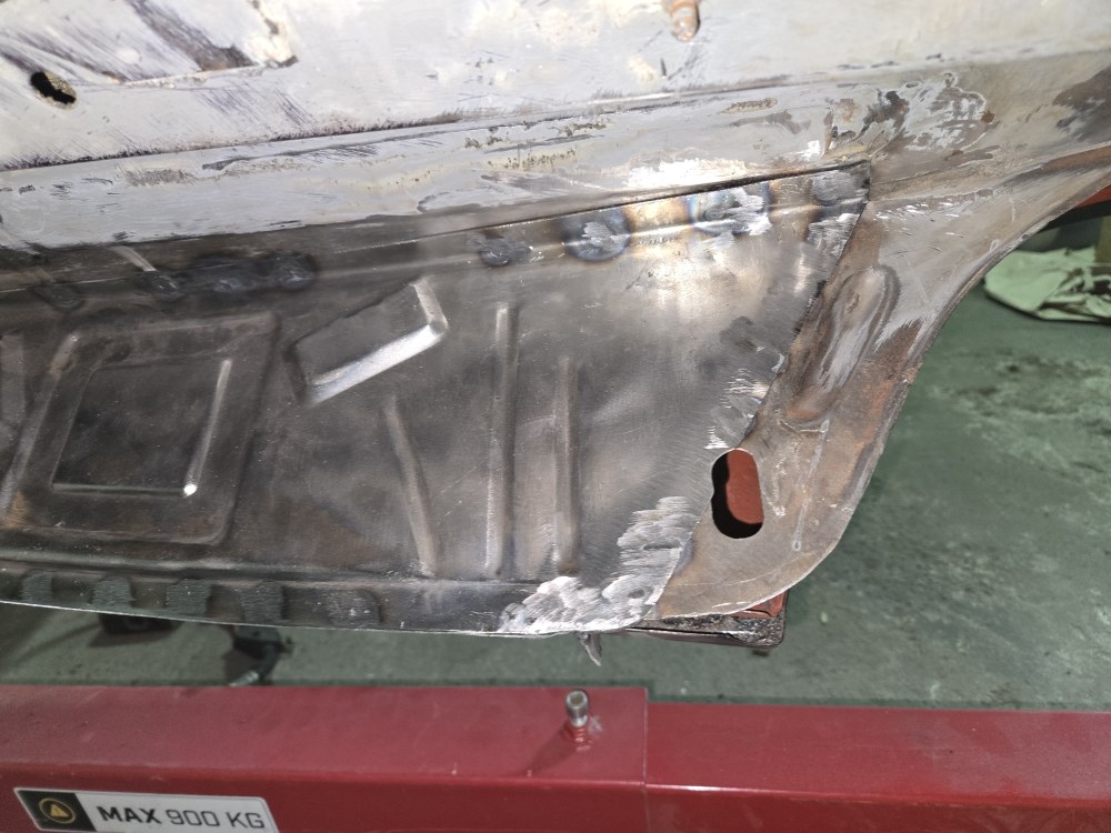

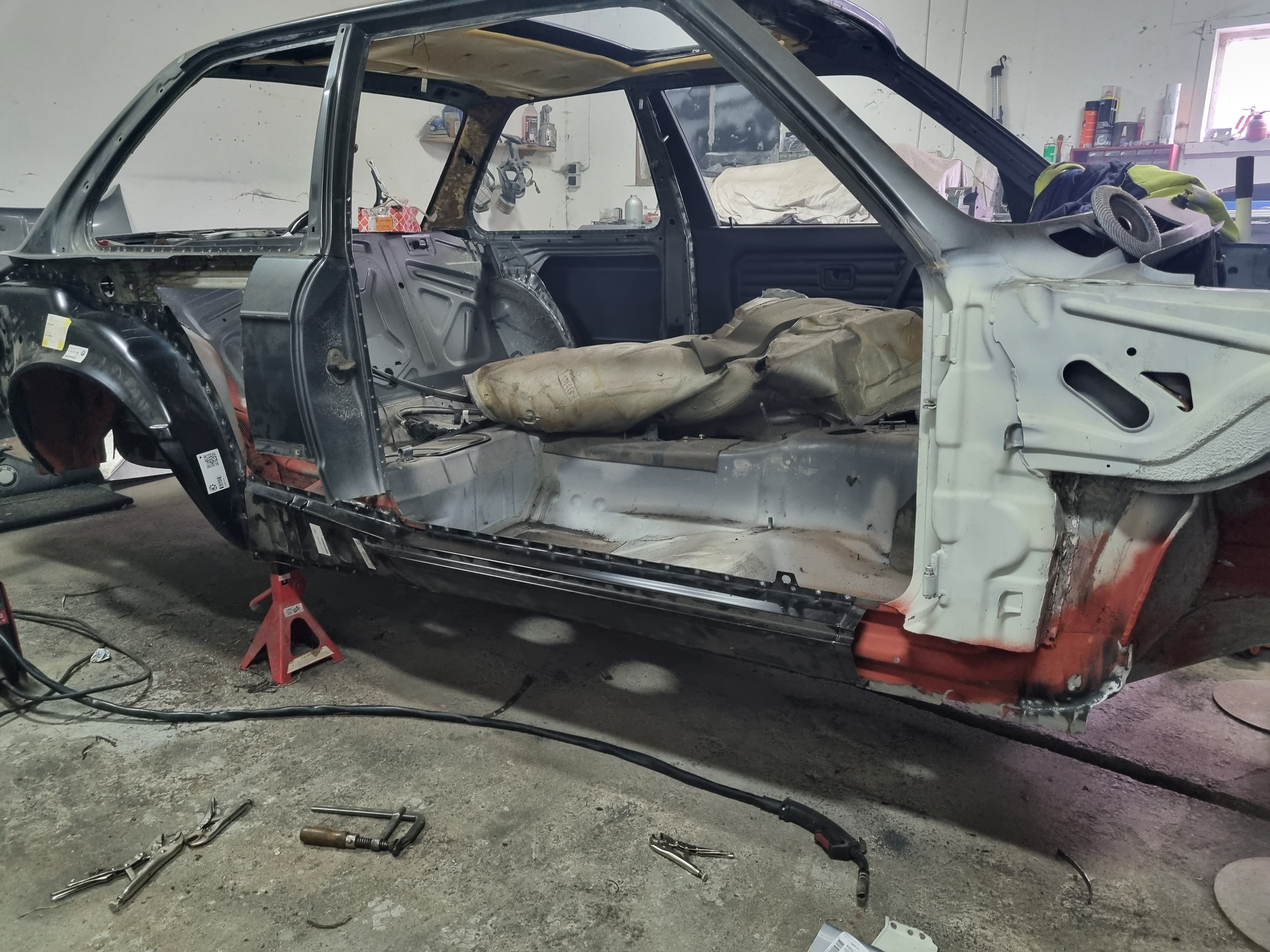

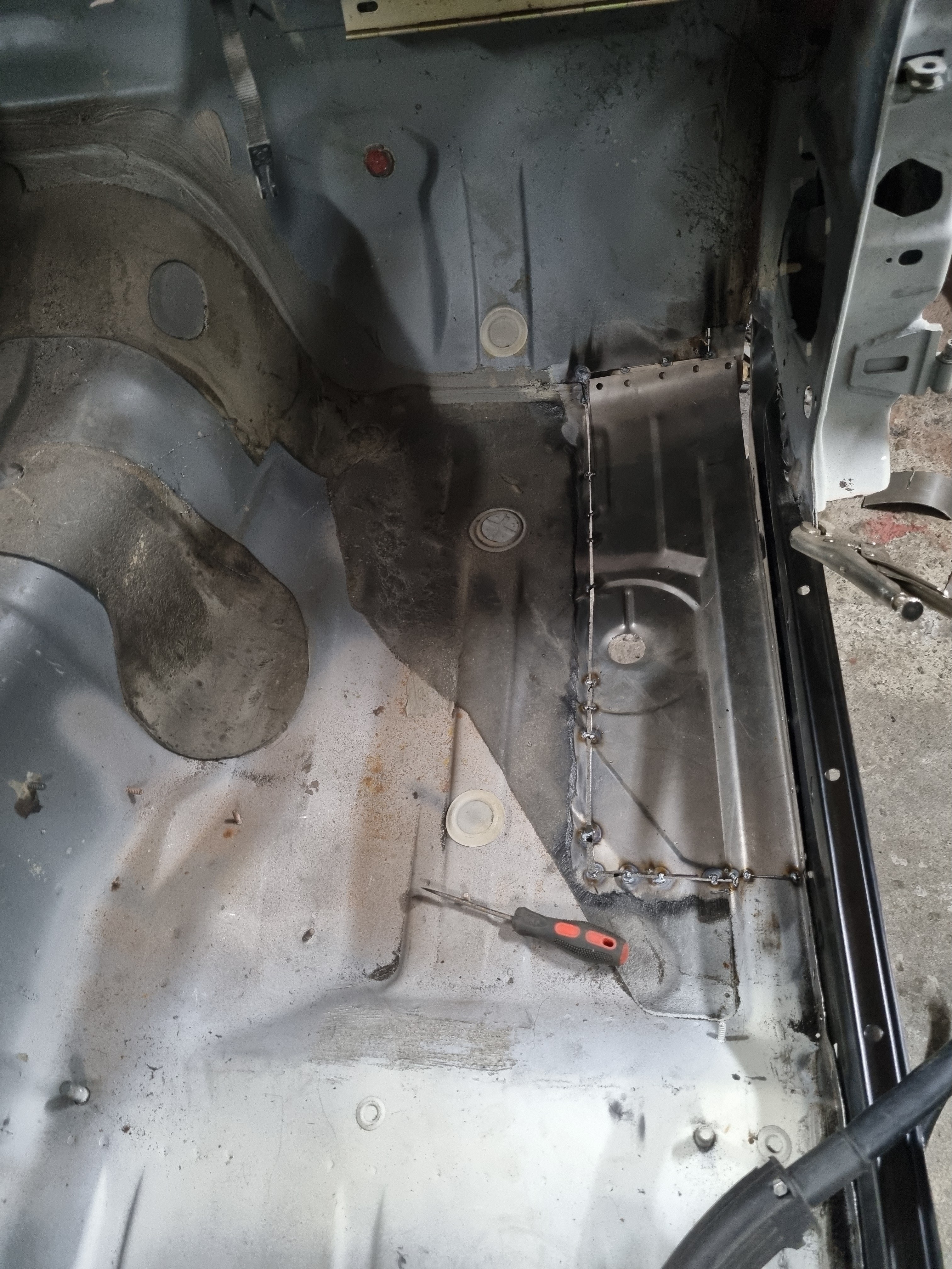

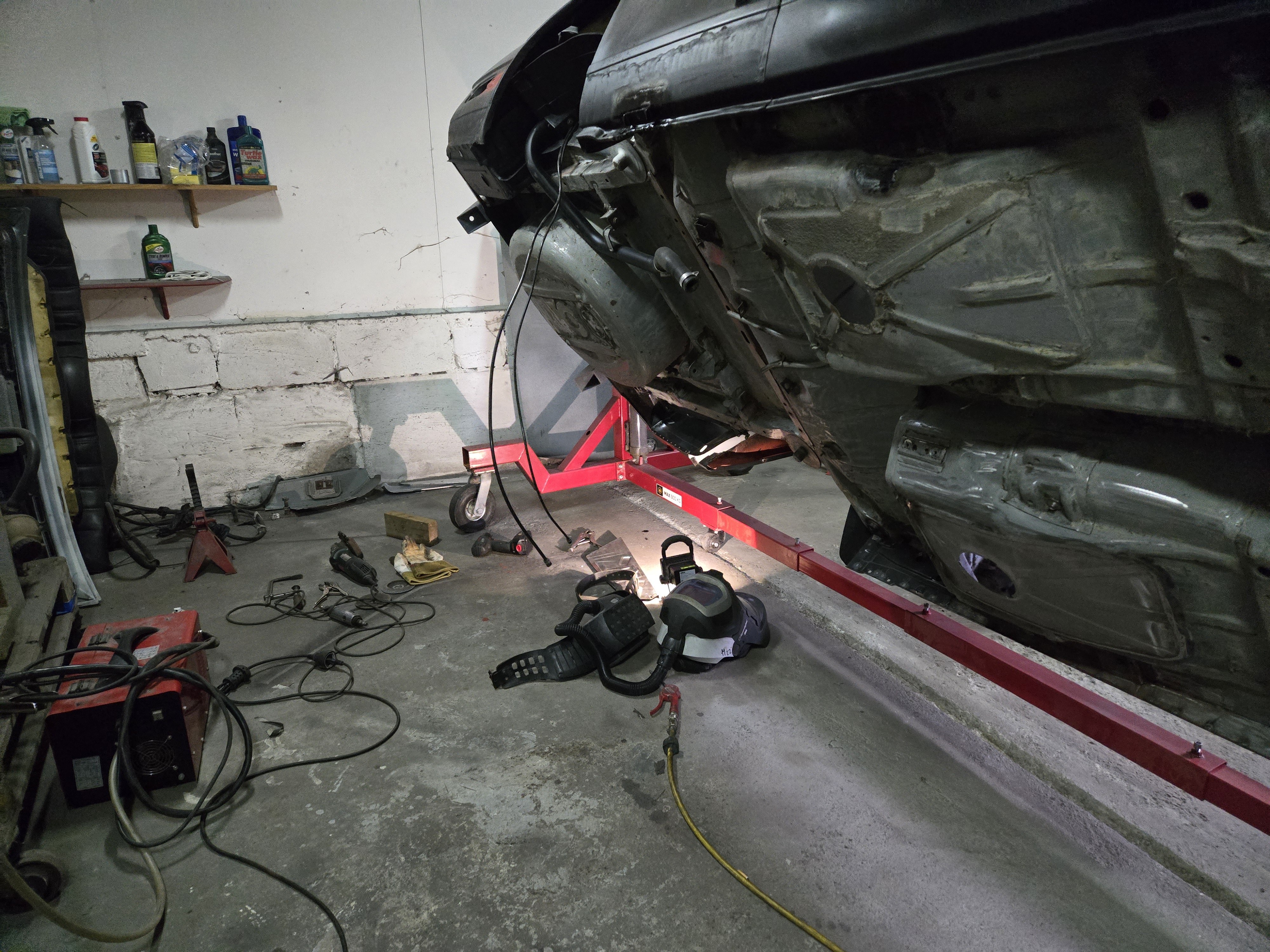

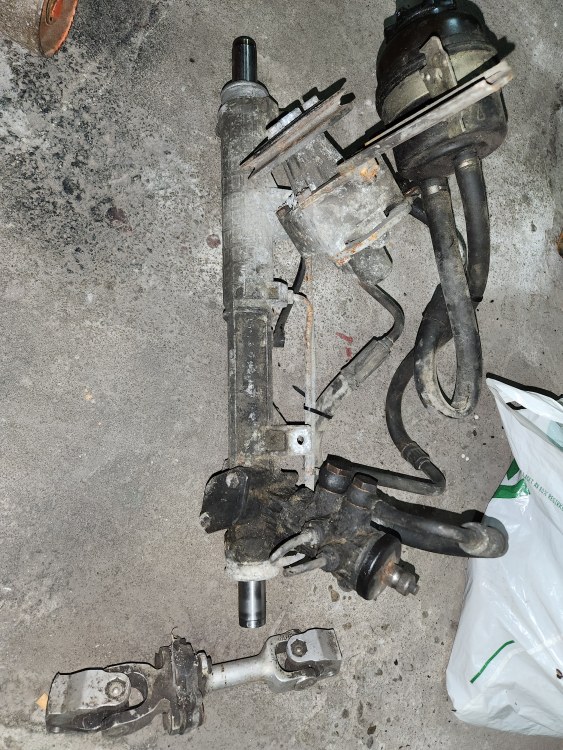

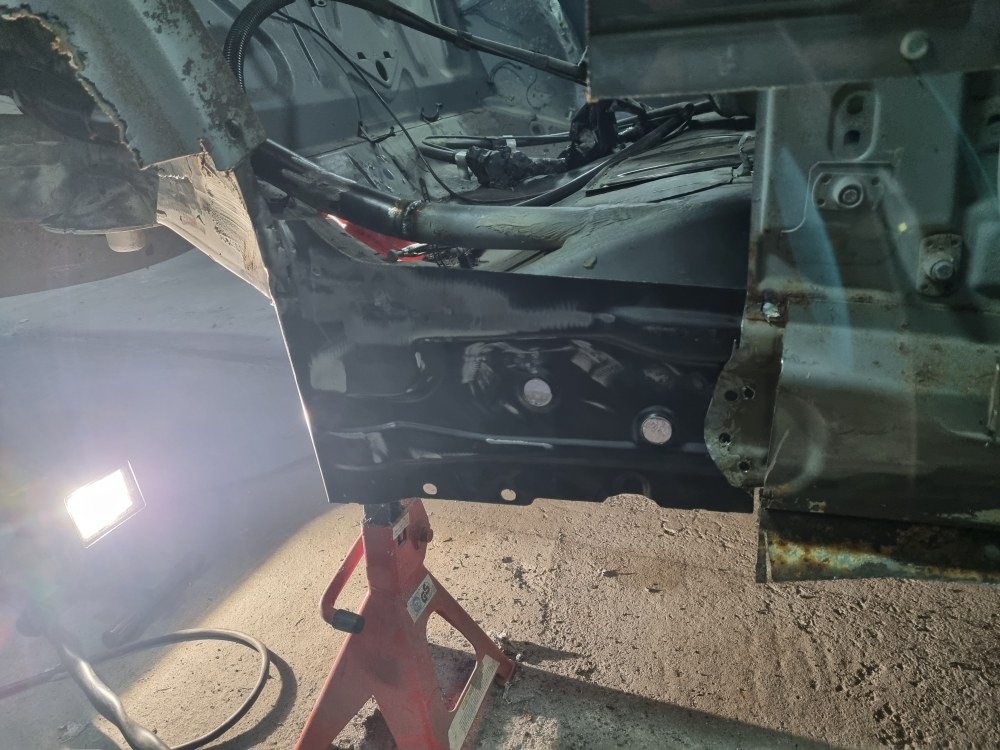

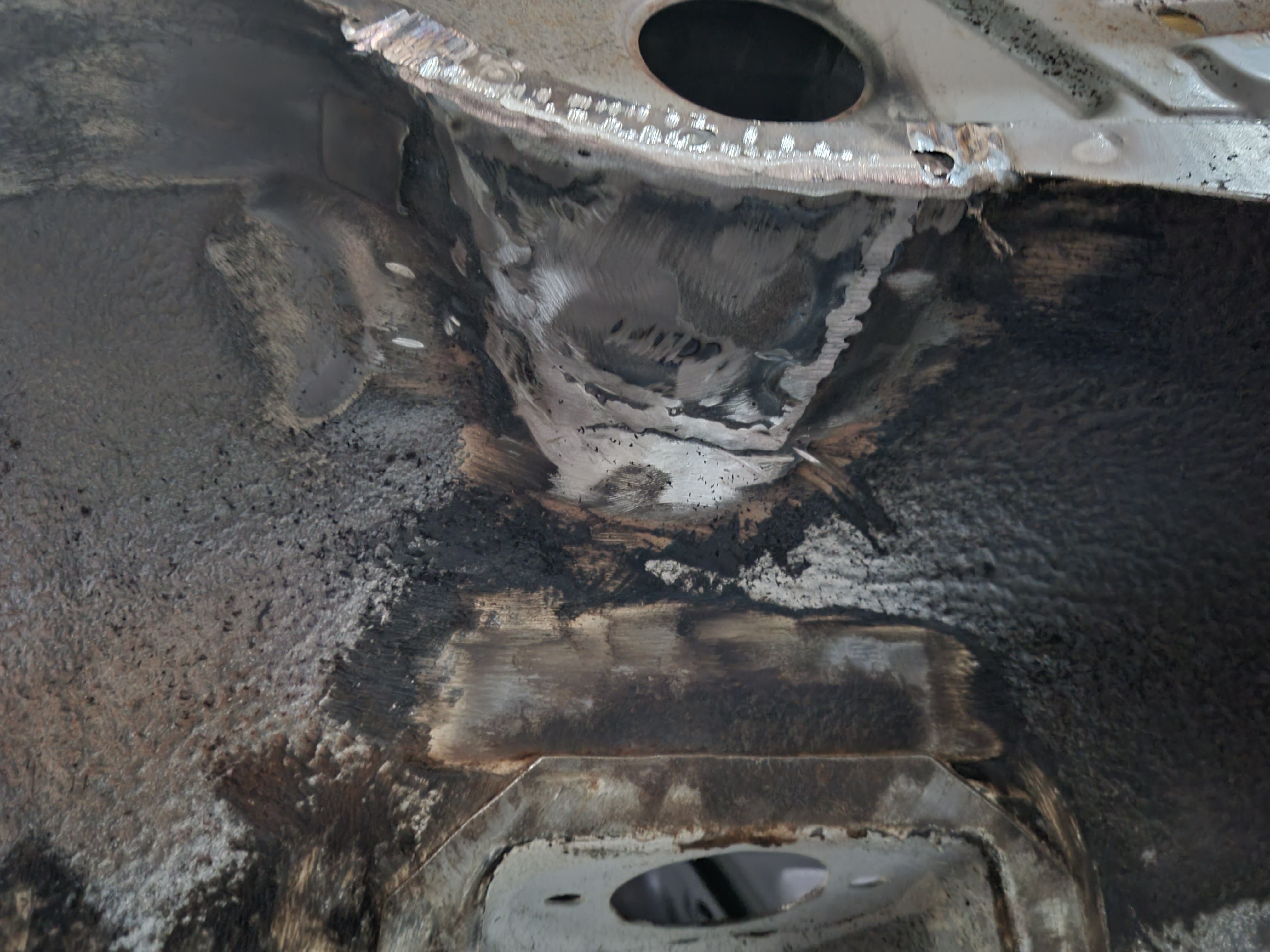

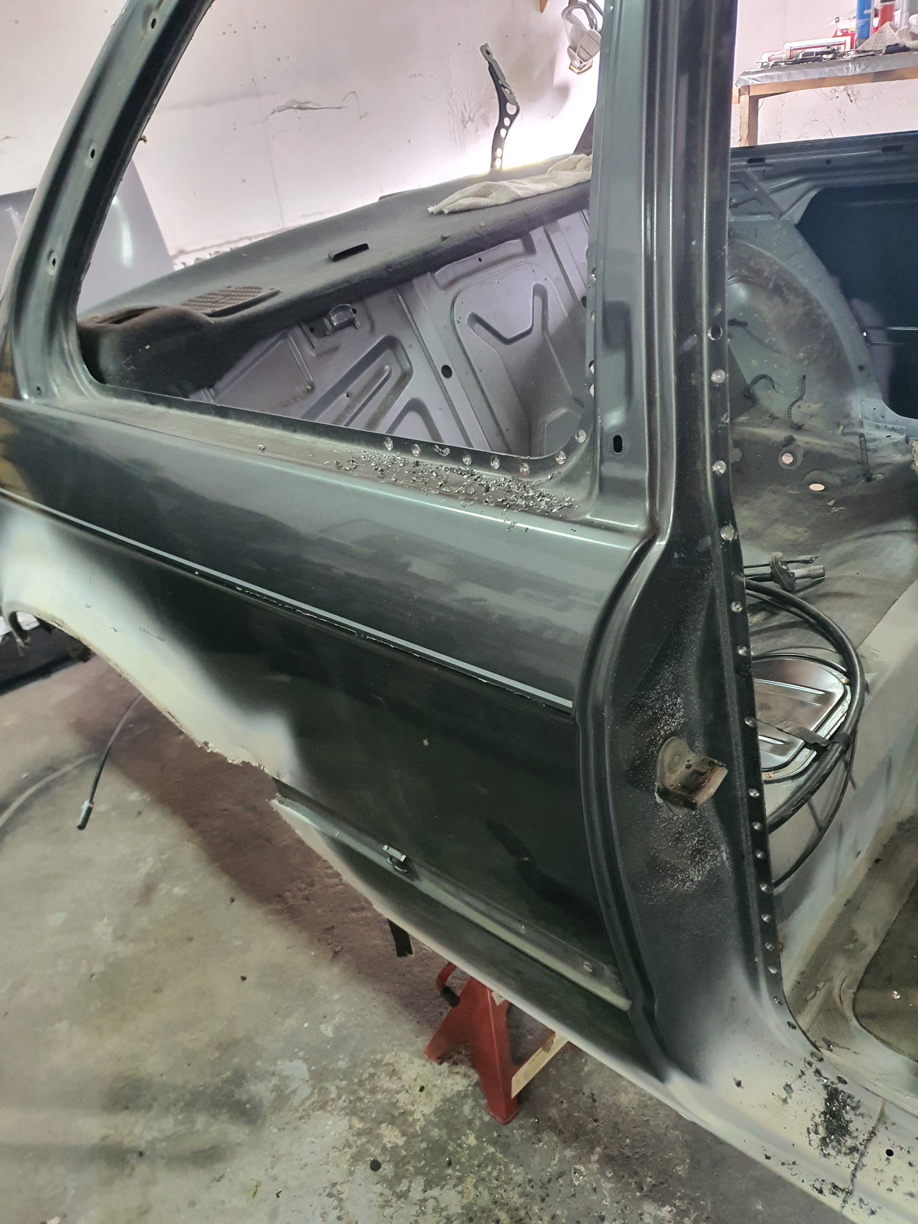

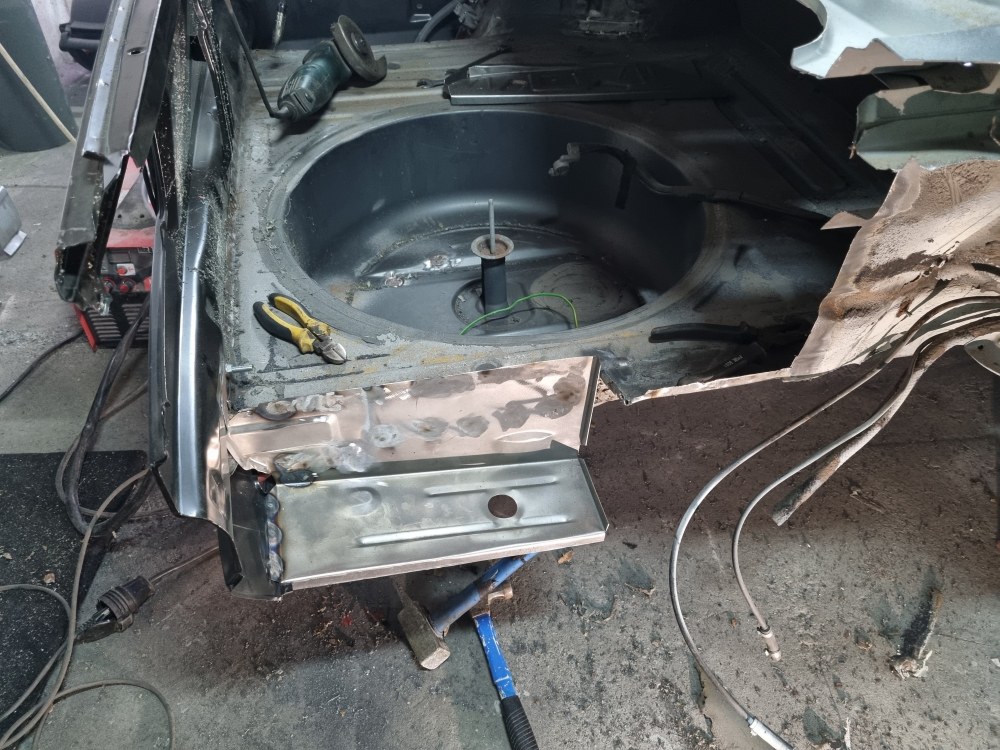

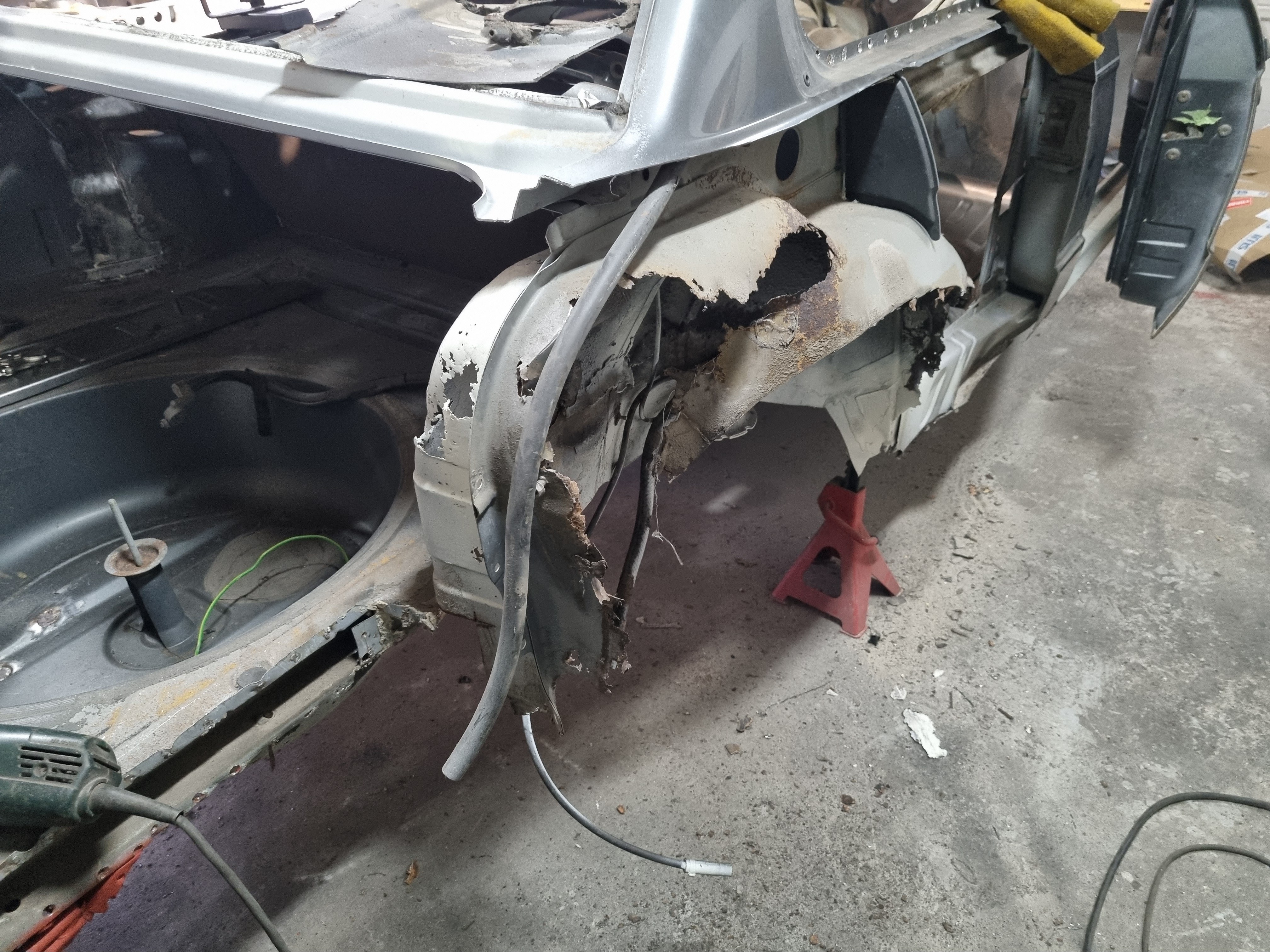

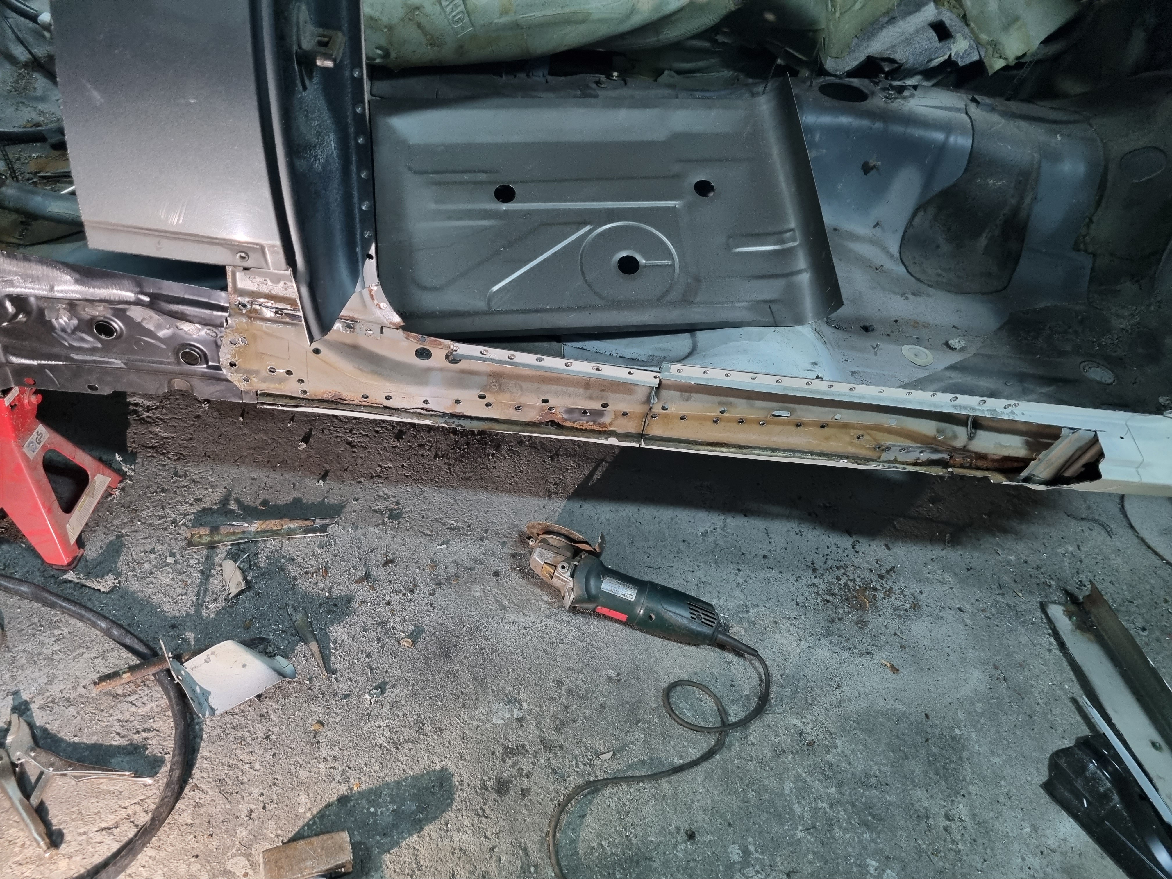

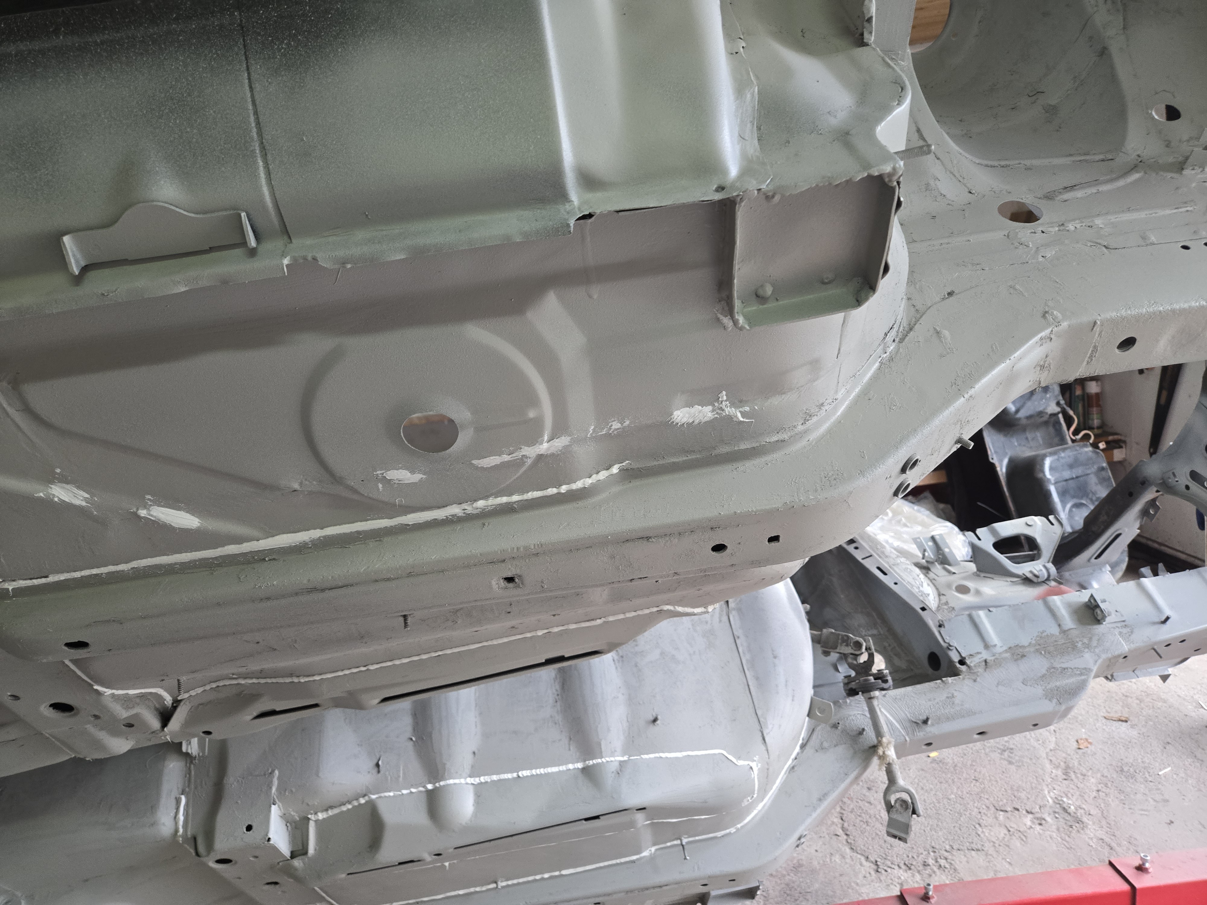

Bilen har ikke servo som utstyr, men eg tenker de er en modifisering som er innafor. Så kjøpte ett sett med tannstang, pumpe og rattaksel ledd. Etter kanaler, skjermer gulv og de andre var sveist var de på tide å få bilen i ei snurre så en fikk pusset og stelt undersiden.

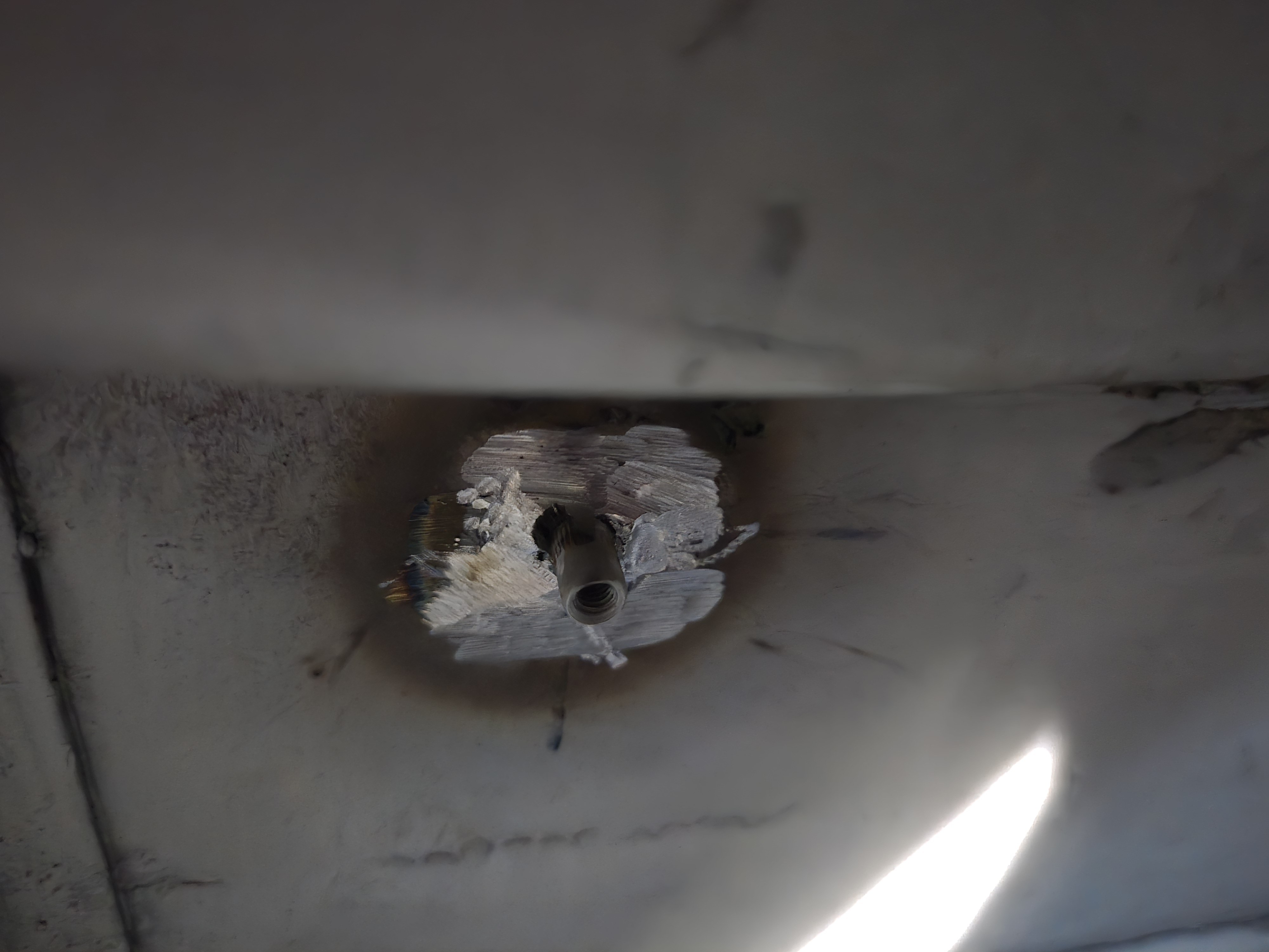

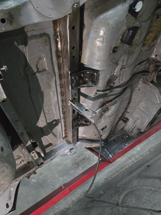

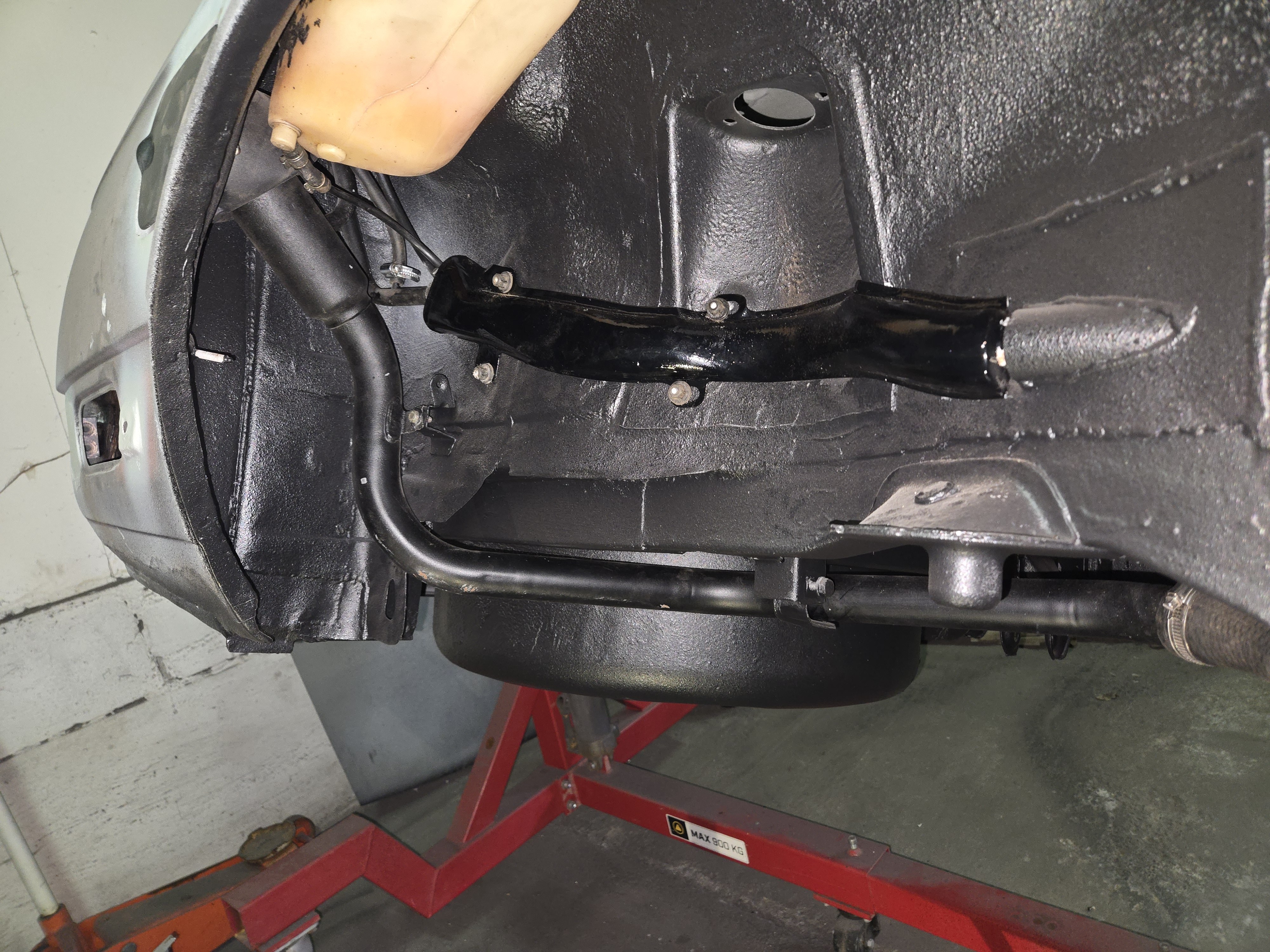

Masse bolter og gjengehylser som mangler etter utskiftning av plater så her er de brukt en del tid på å sette inn nye og ikke minst få di på riktig plass. Var litt vanskelig å finne hylser som passer til klammer for bremserør og bensinrør langs undersiden.

Venter på nytt av alle deler til understellet så de blir å montere så mye så mulig før eg tar den utav snurra. Koed.no.

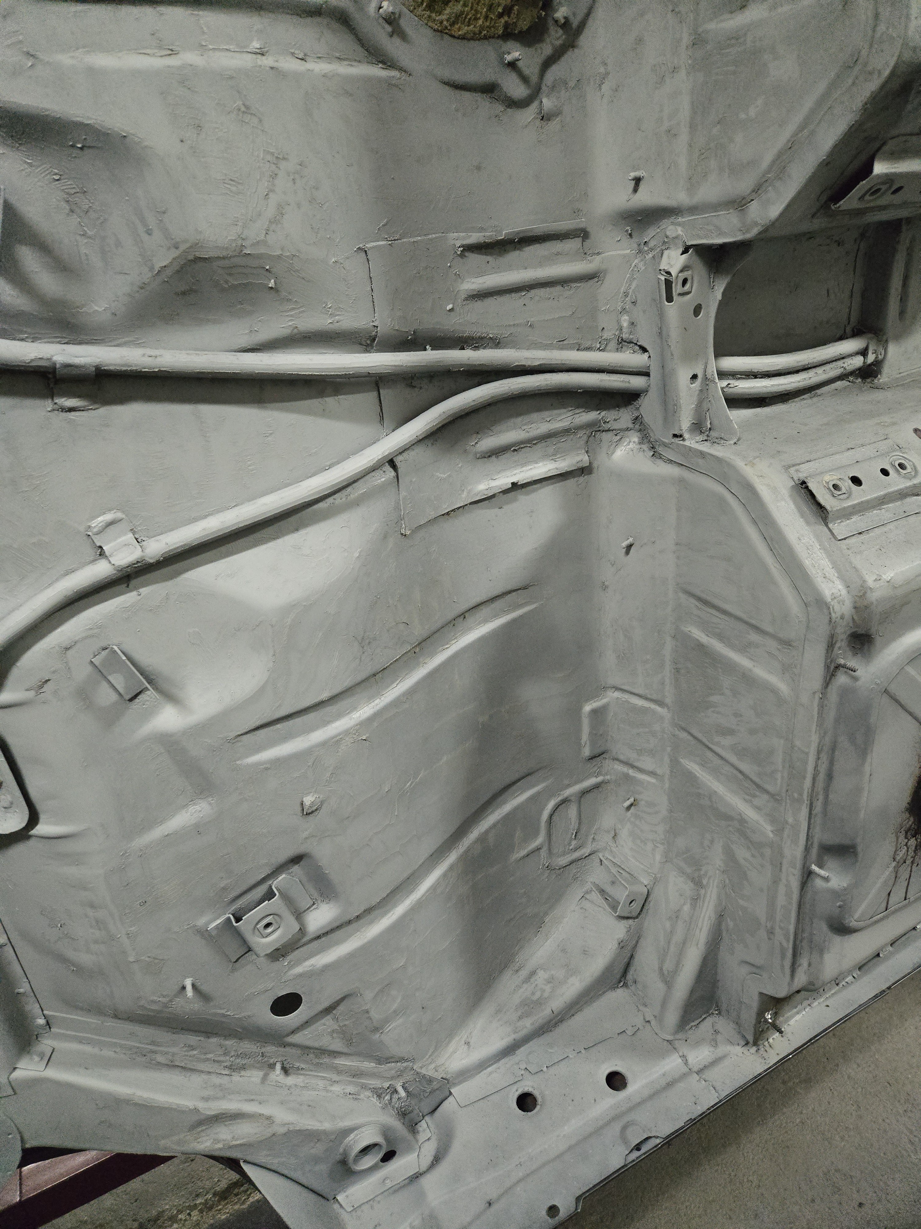

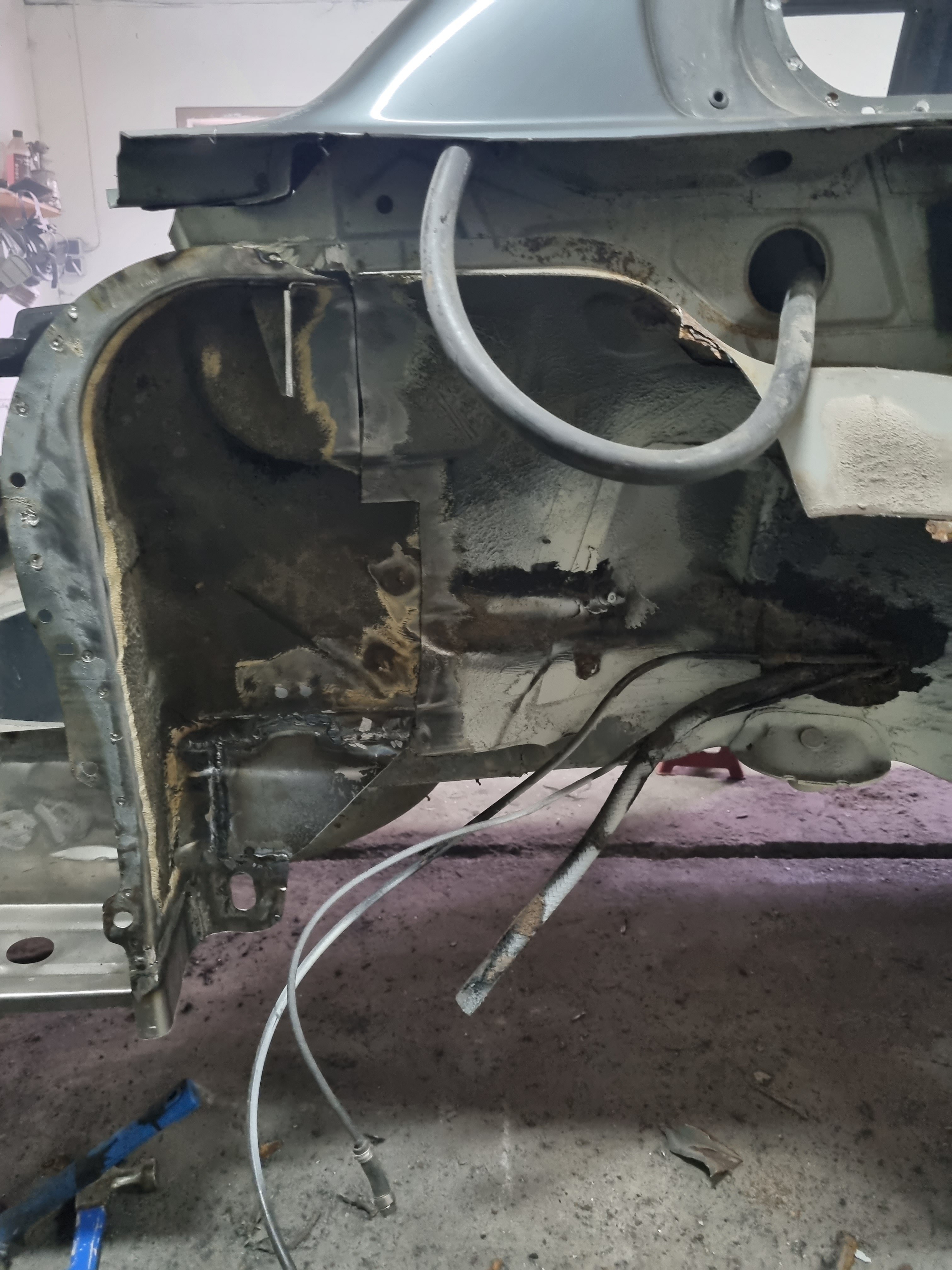

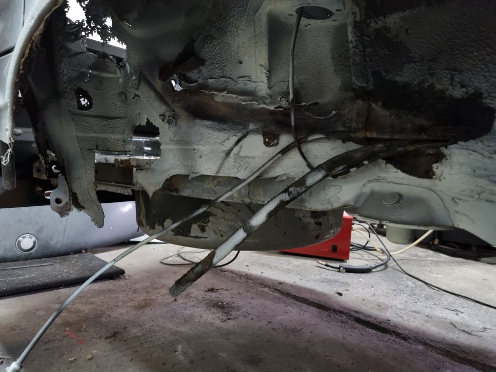

Idag ble de gjort noe arbeid med bremserør. Men venter på ett verktøy som skal hjelpe med å valse ut kobberrør kveilene slik at de blir rette rør. Kobber rør er vanskelig å få fint synes eg. Han som demonterte bilen har gjort ett veldig godt arbeid med å ta vare på ting som skal erstattes slik at eg har en mal. De gjelder spesielt denne plasseringen og rørene fra ABS modulen.
Lurt å samle på slikt som en mal ja, det har ikke jeg gjort på mitt prosjekt, så det blir et puslespill når nye rør skal på plass 😅
