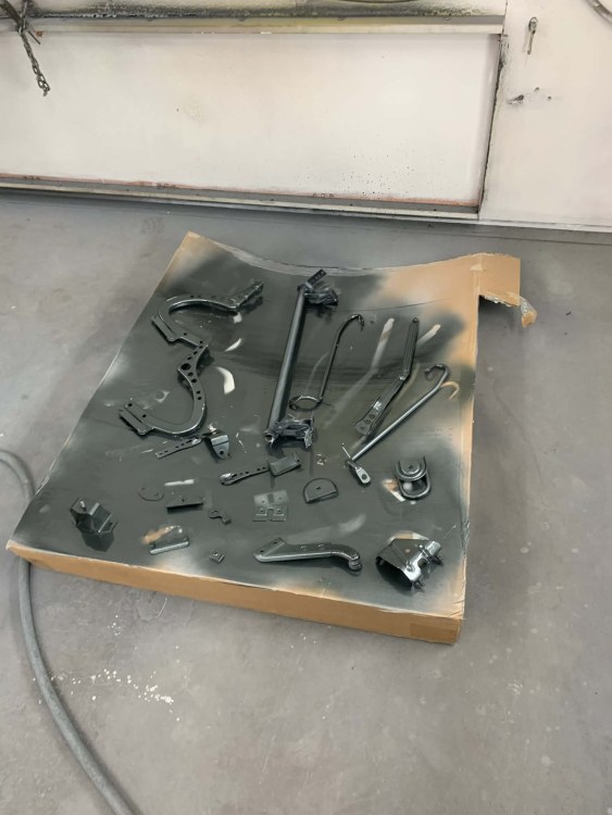

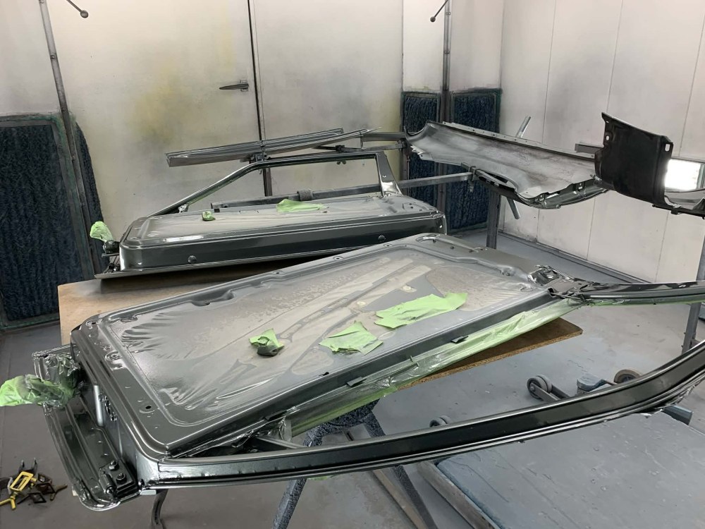

  • Fått på grunning så alt er klart til lakk innvendig.
