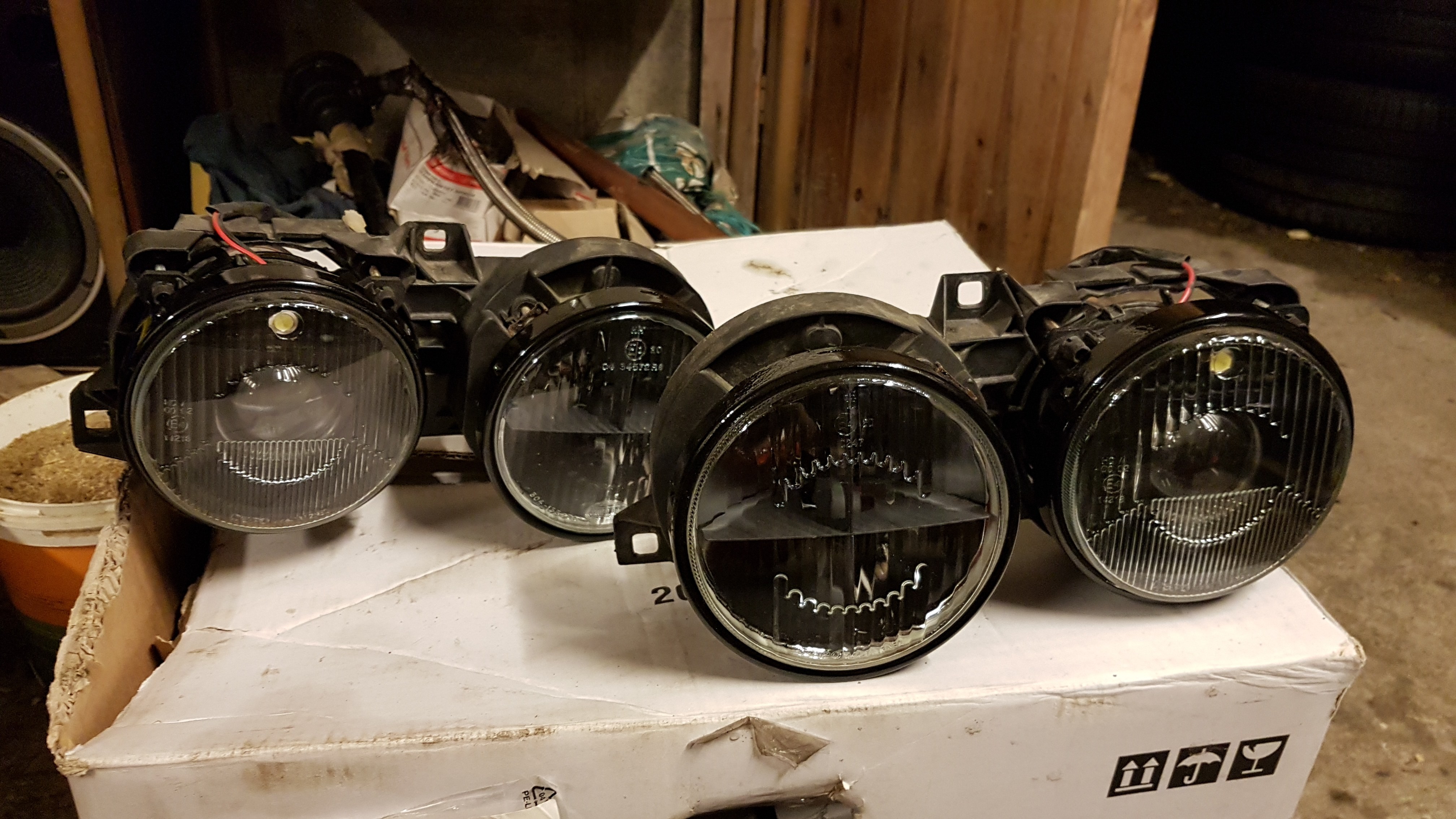

Siden de blir en del venting på deler, tenkte eg ta en runde på lyktene idag.
Såg værre ut en de var heldigvis så rammene skal vertfall reddes.

Men venter på mye deler før dette monteres så de ble noe somling med lykter. Ser ut til at eg mangler en lykt for å få sammenstilt ett komplett sett. Kanskje noen har her og kan selge meg den delen med gjengestenger? (Hella)

Valgte å lakke de pynteringene rundt lykteglasset med svart spraylakk. Chrome er eg litt alergisk mot så håper dette gir ett greit resultat.

E da Biltema sin touch up du ha brukt på ringane? Mine Hella-lykter skulle hatt ein oppfrisking, men sist eg tok eit sett lykter og spraya ringane med den første svarte boksen eg fann so blei dei litt i overkant blanke 😅
Ja stemmer. De var bare pussa over å spraya noen lag med biltema sin matt svarte lakk på ringene. Rammene fikk 2k epoxy primer og 2k svart lakk.
