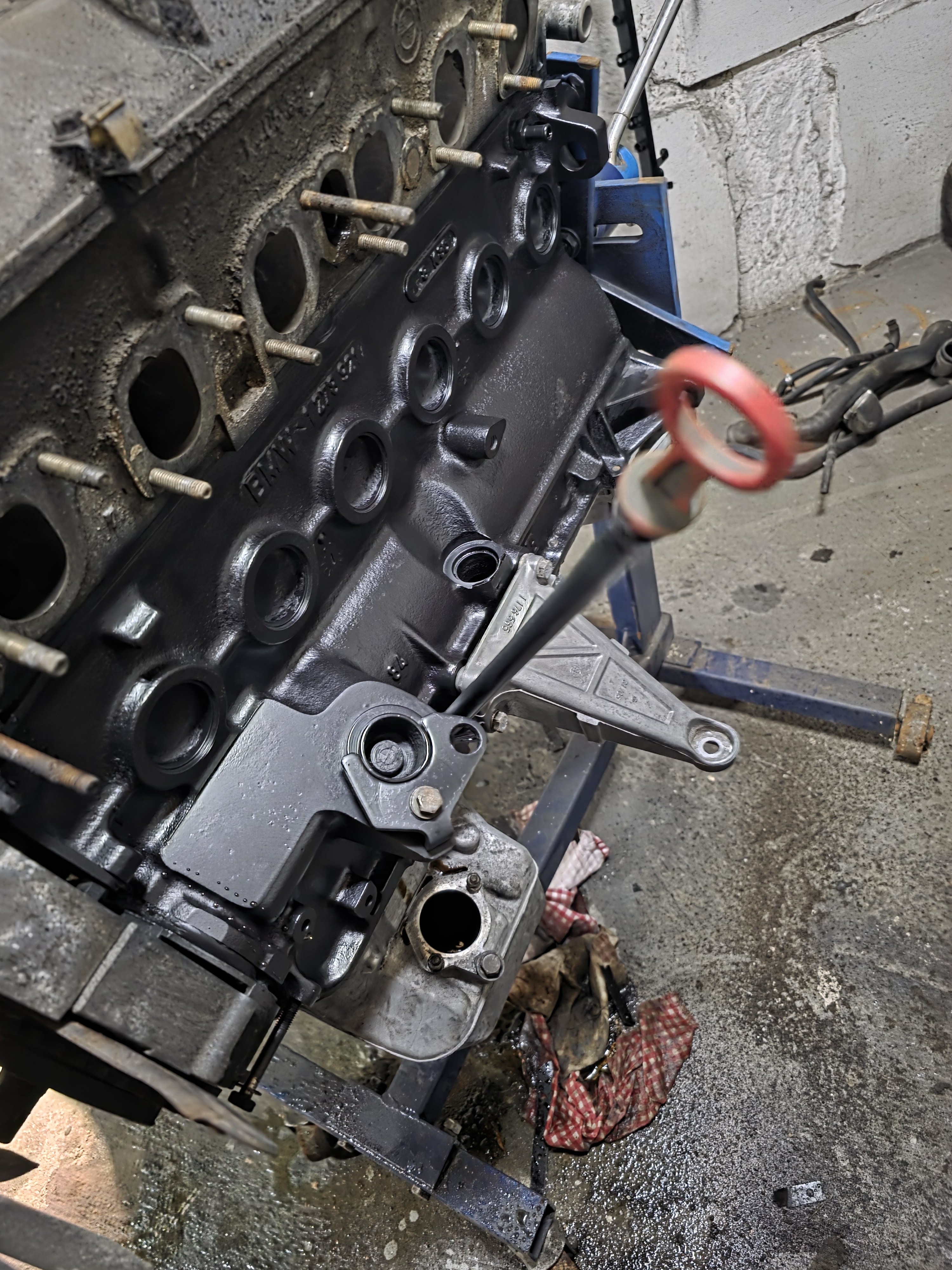

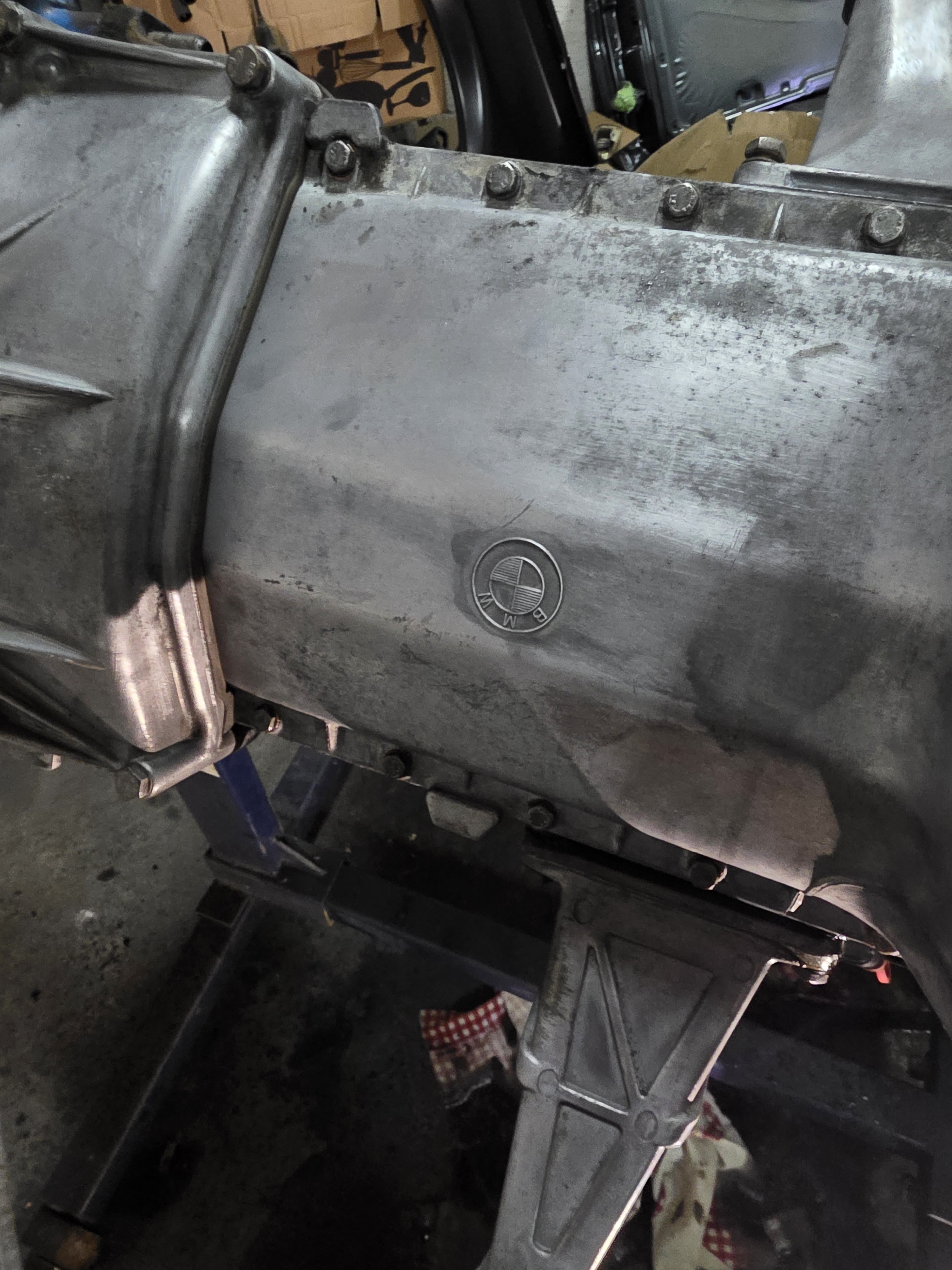

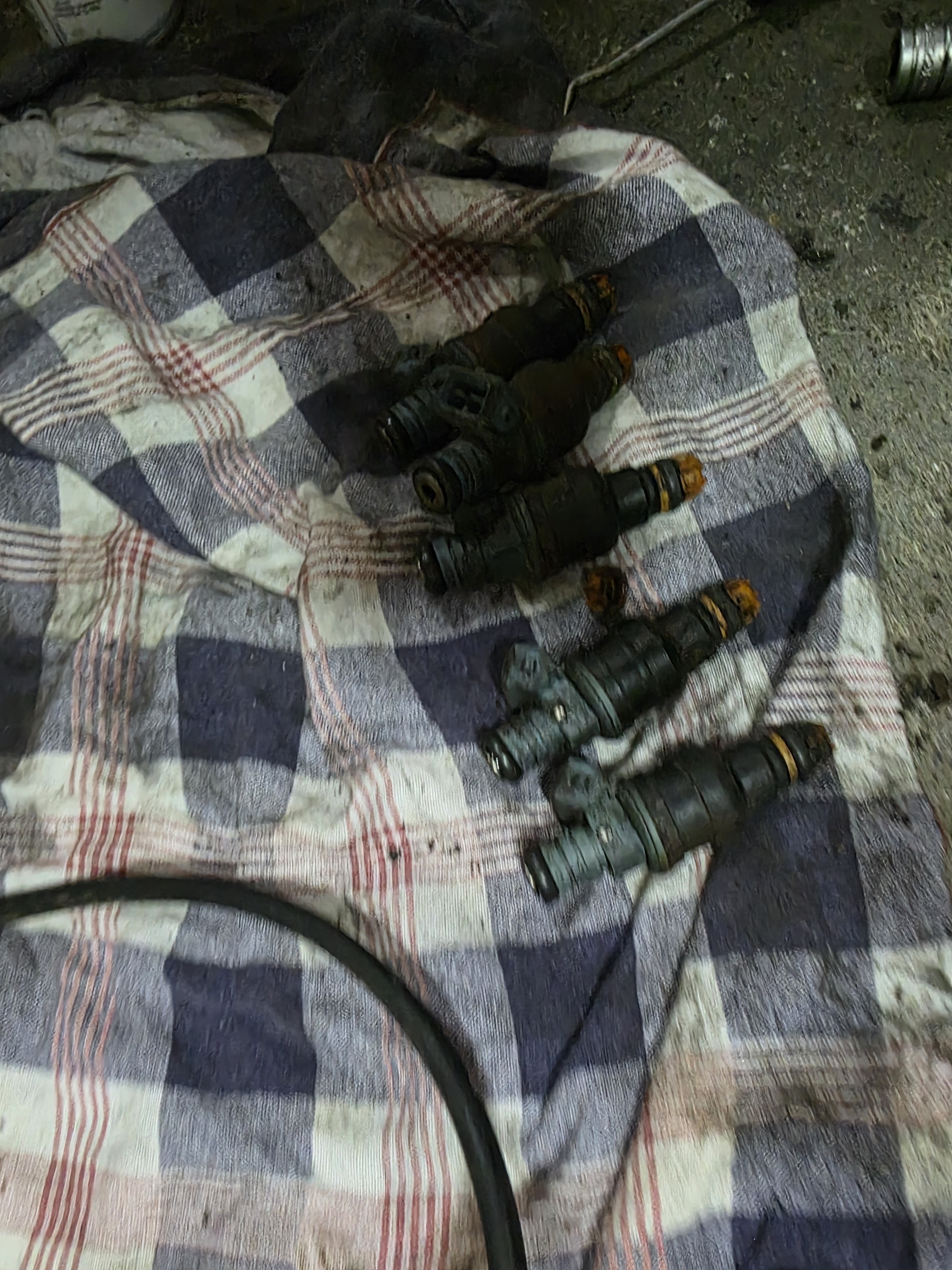

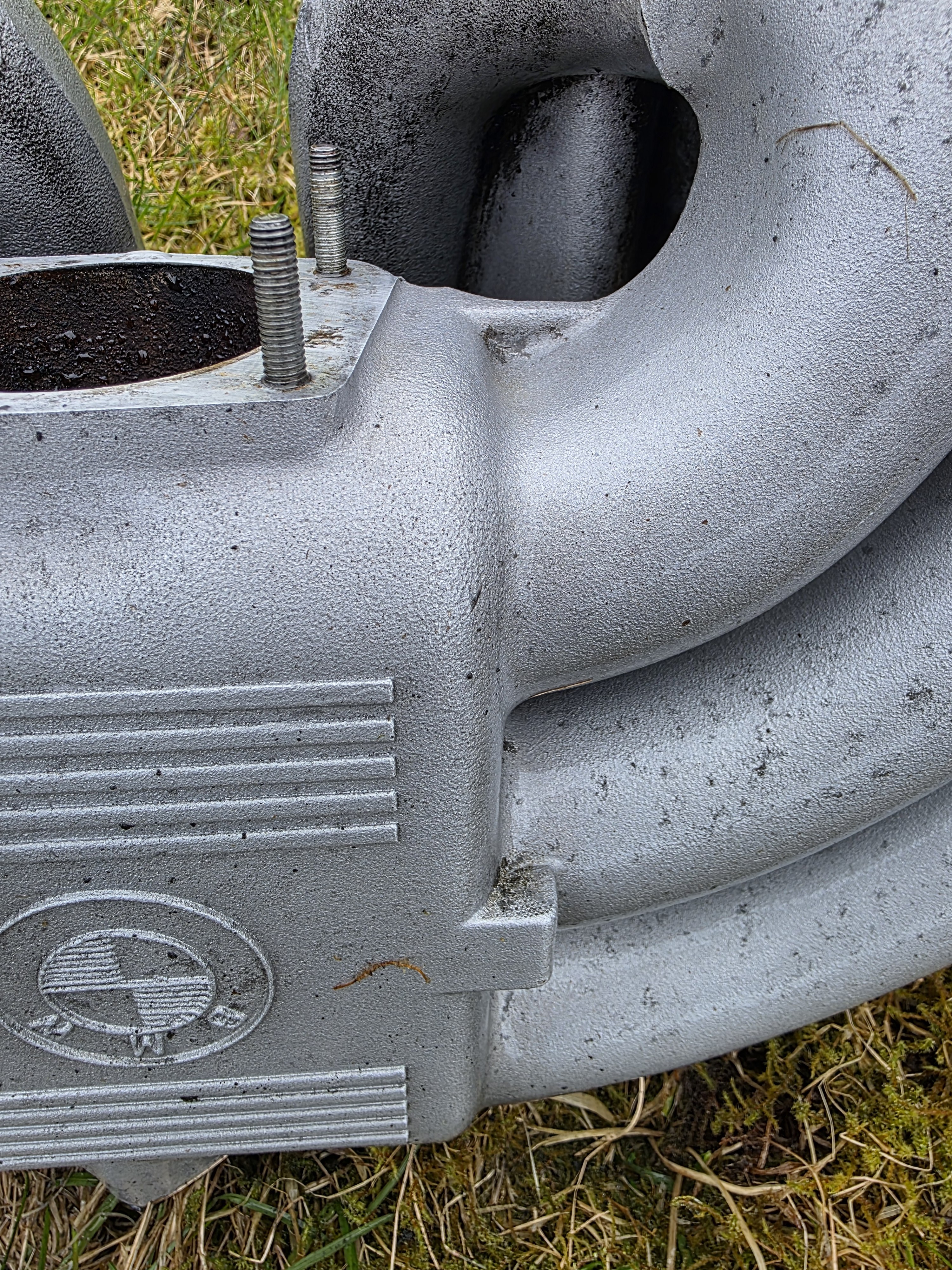

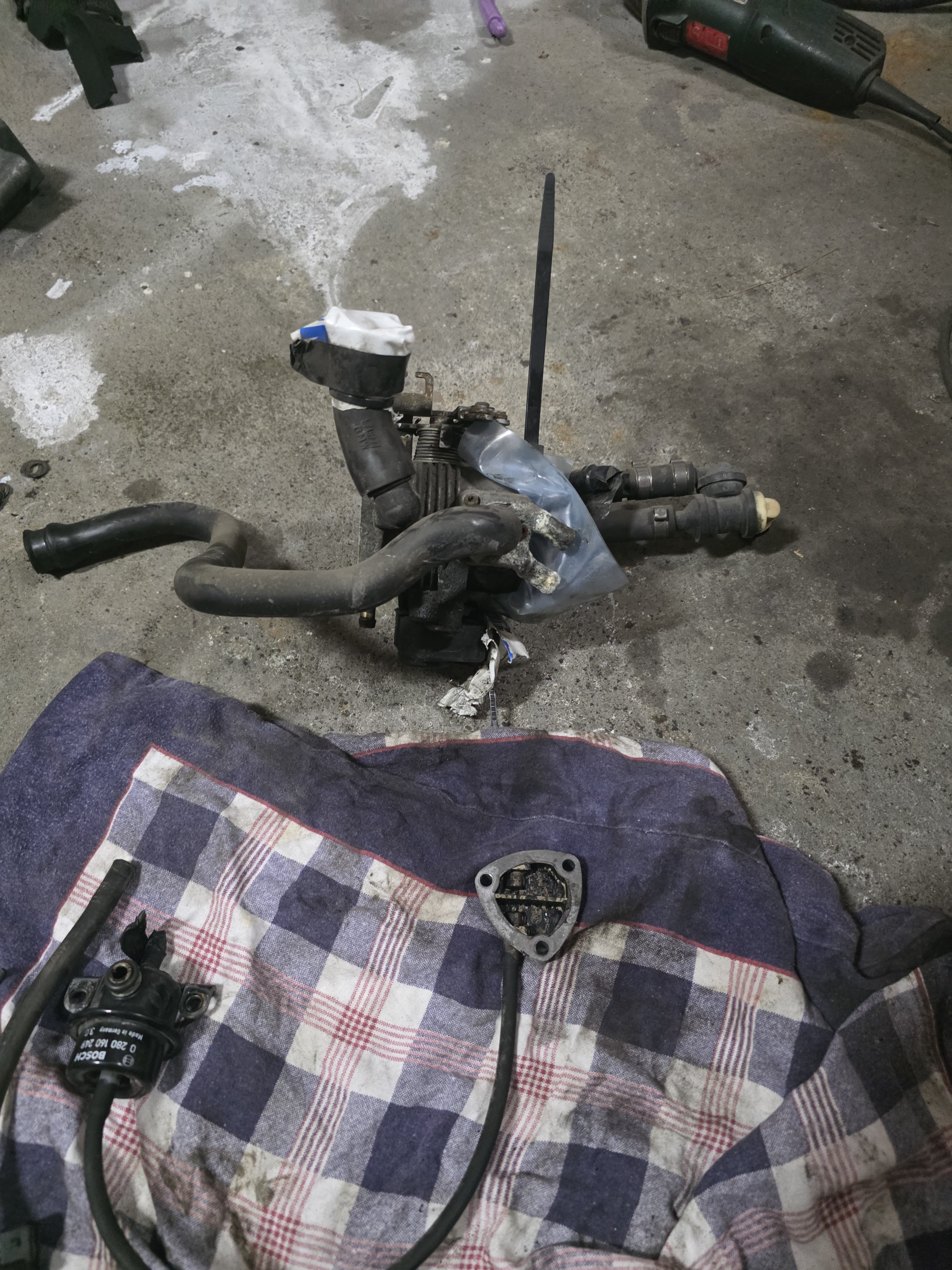

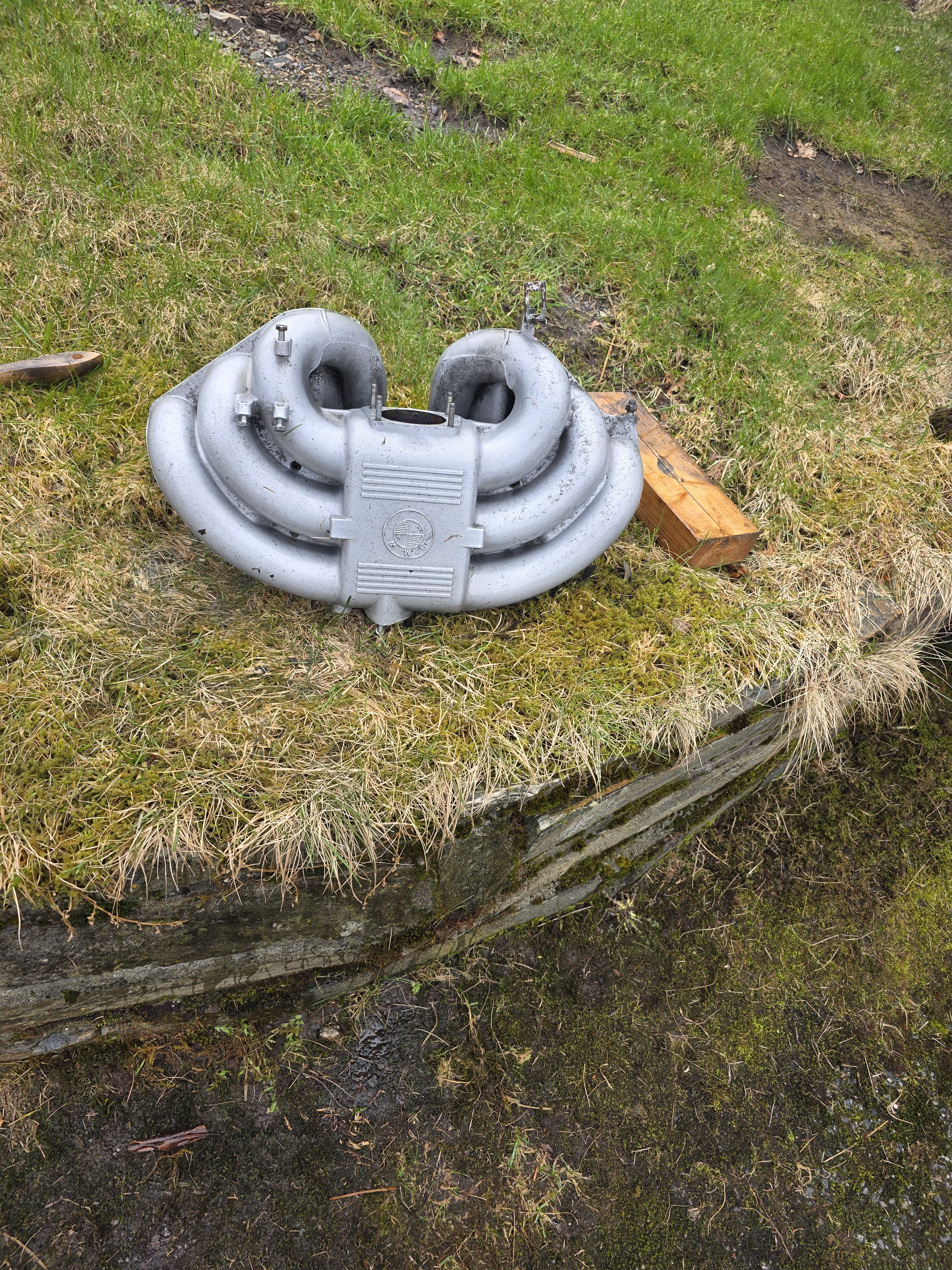

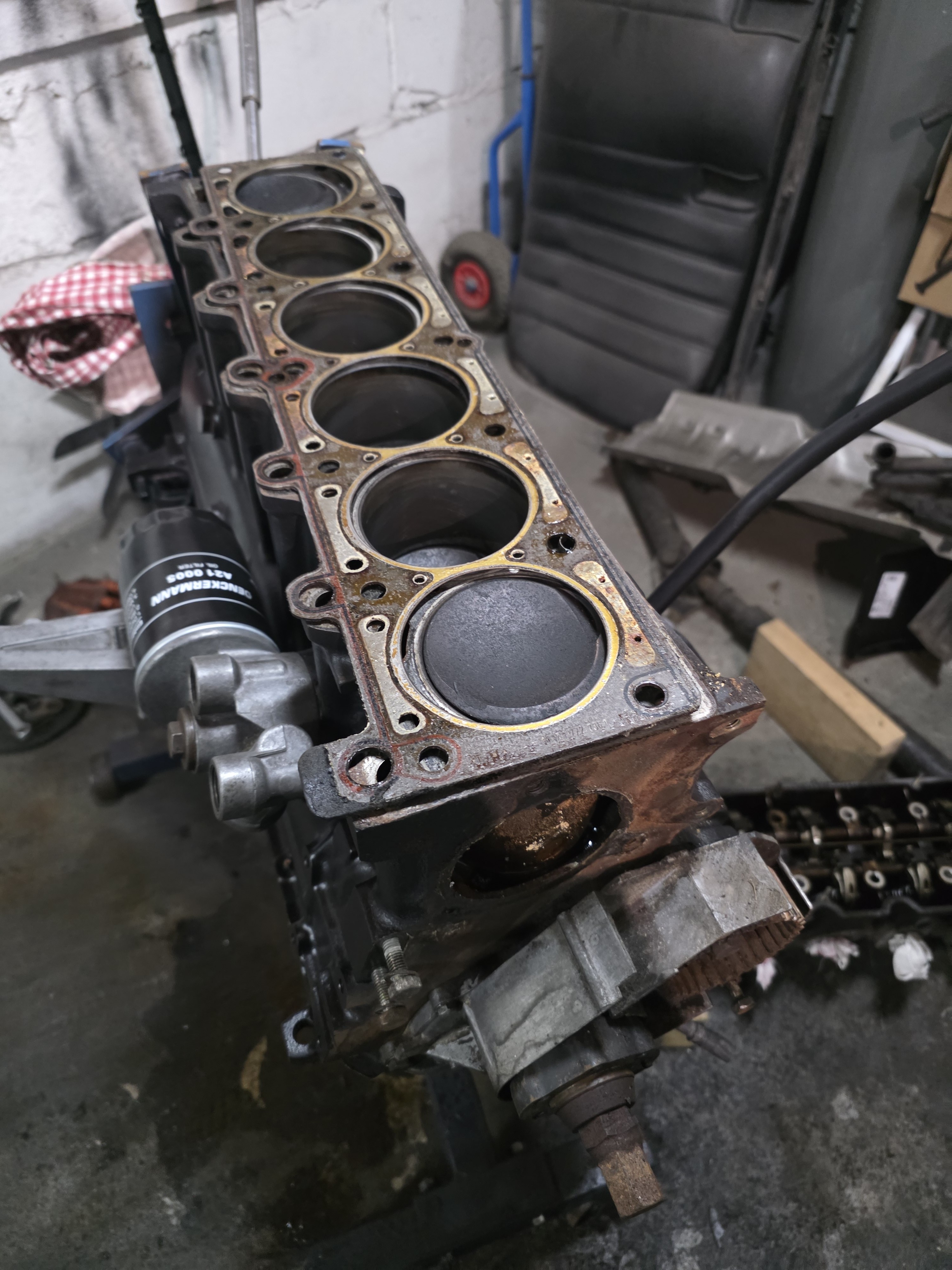

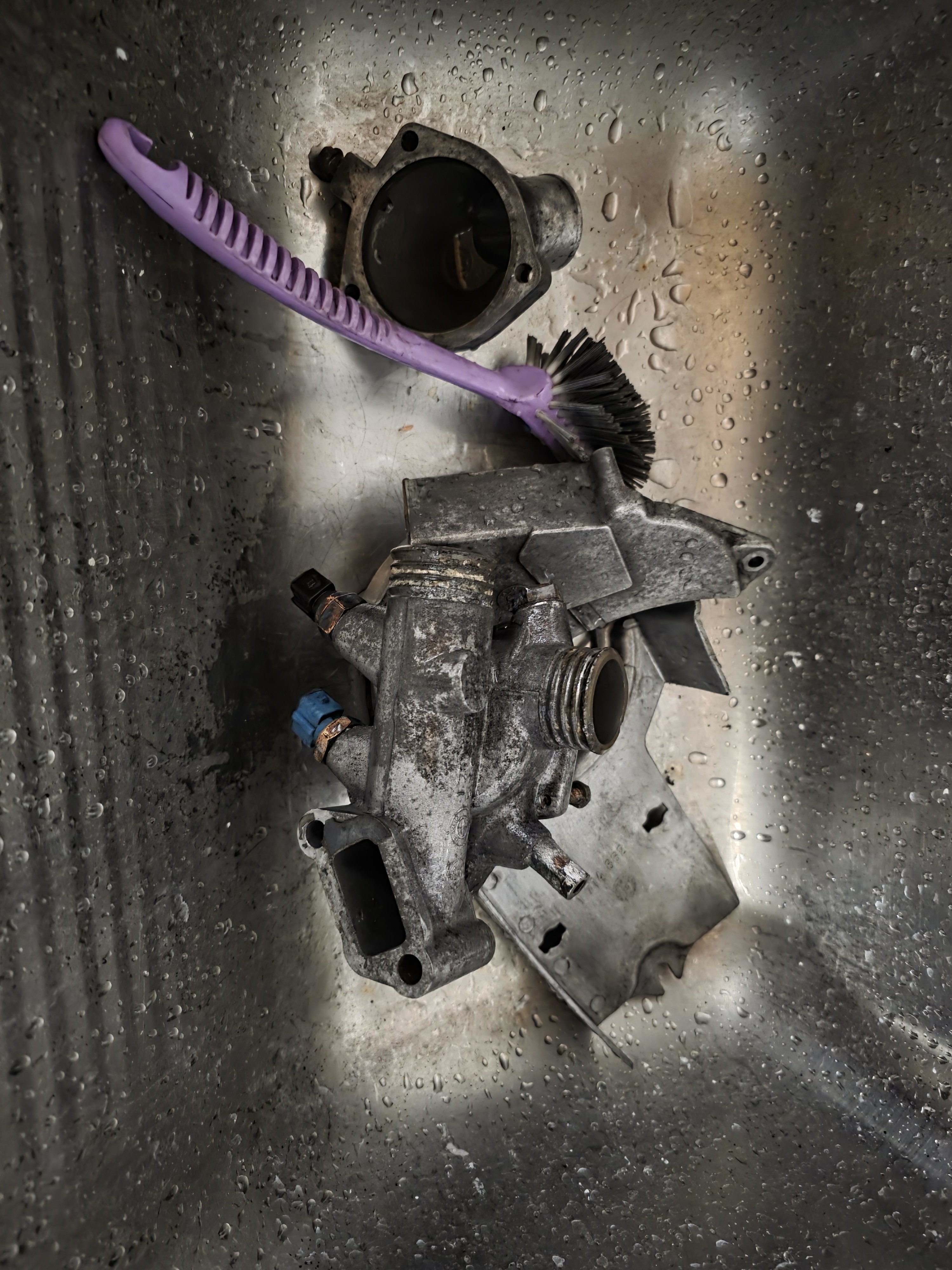

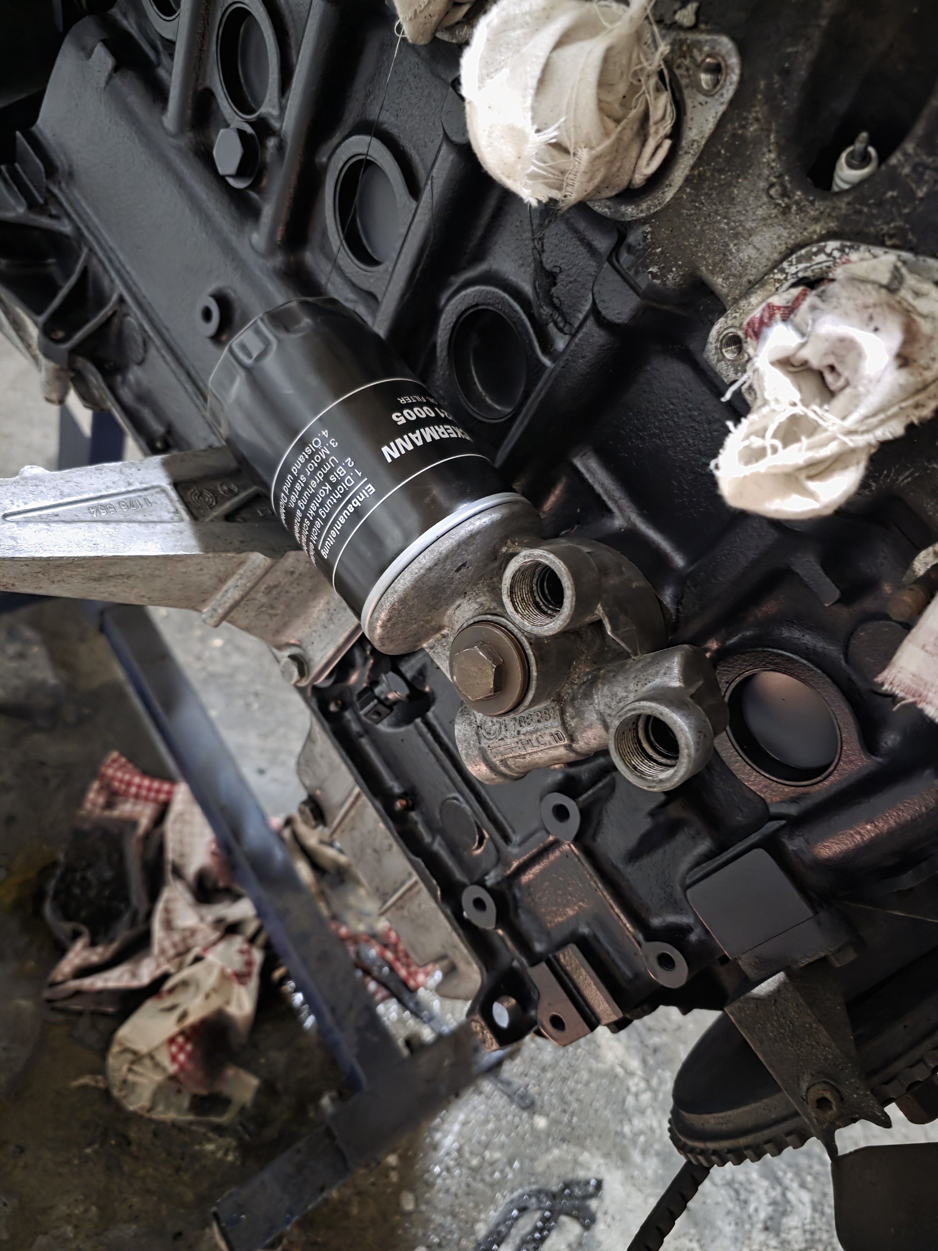

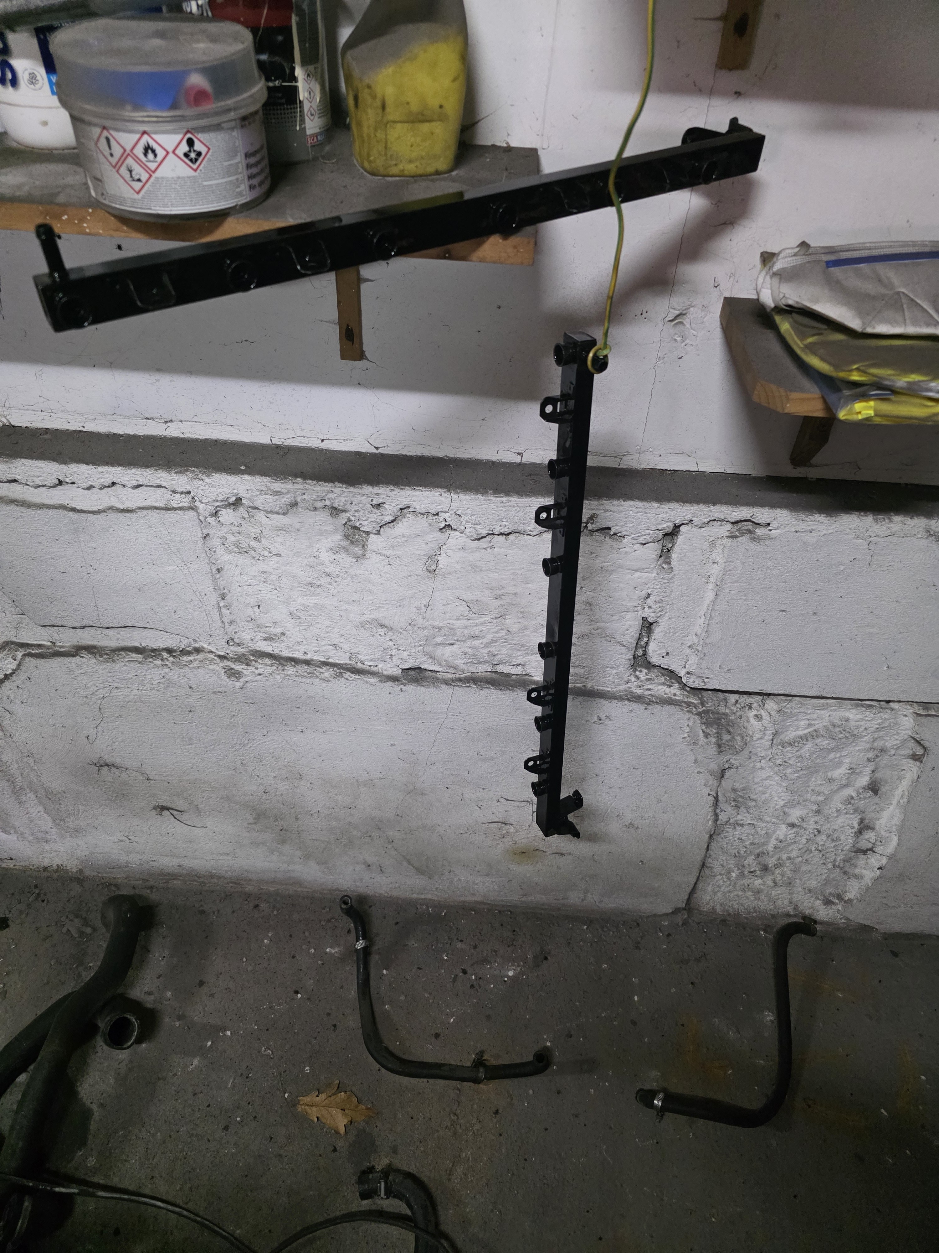

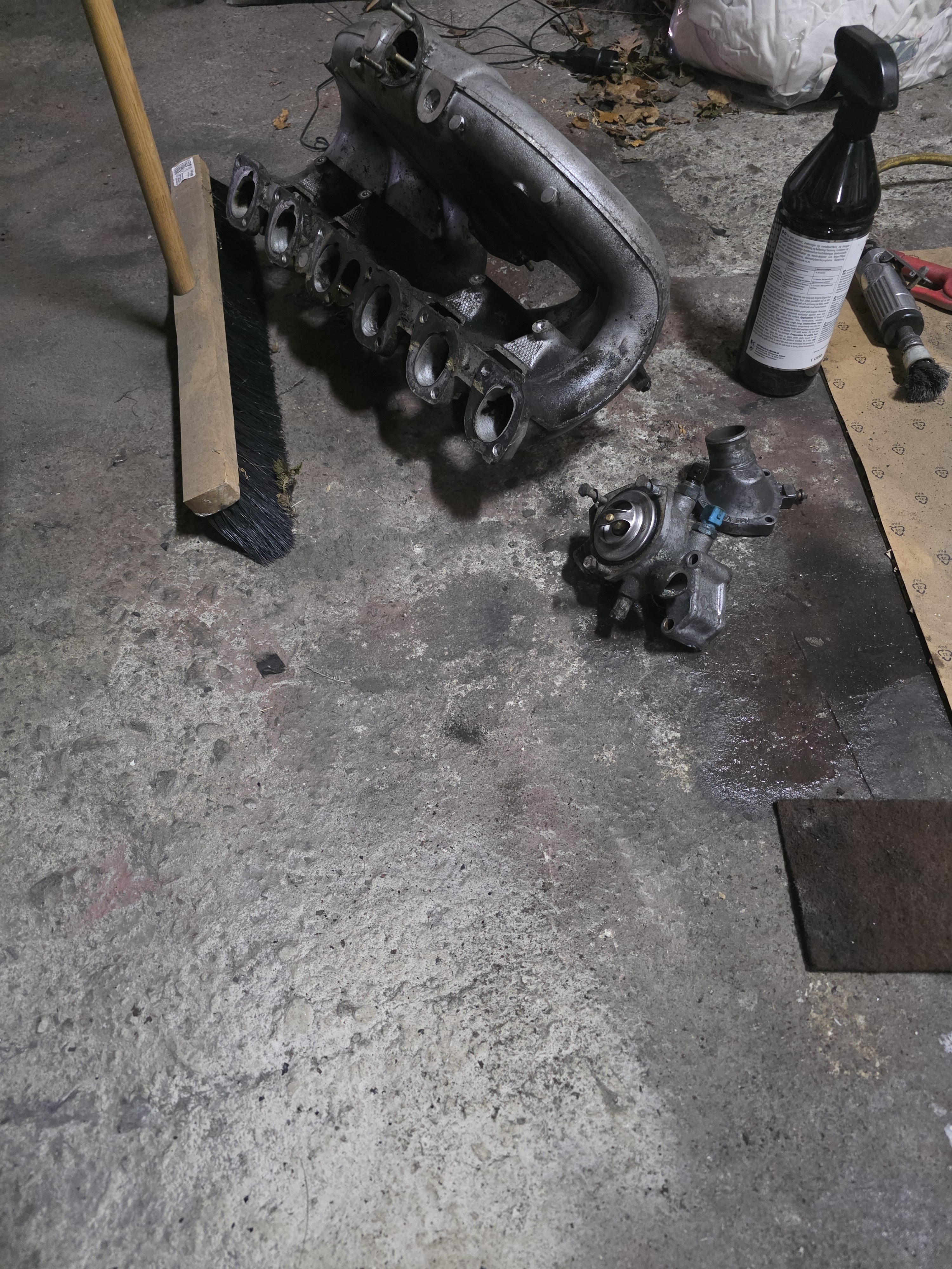

Litt små plukk. Vask av innsug og lakk av motorblokk.
Må bestille nye o-ringer til dyser og ser eg. Handla ett innsug med dyserekke for å ha litt ekstra deler.

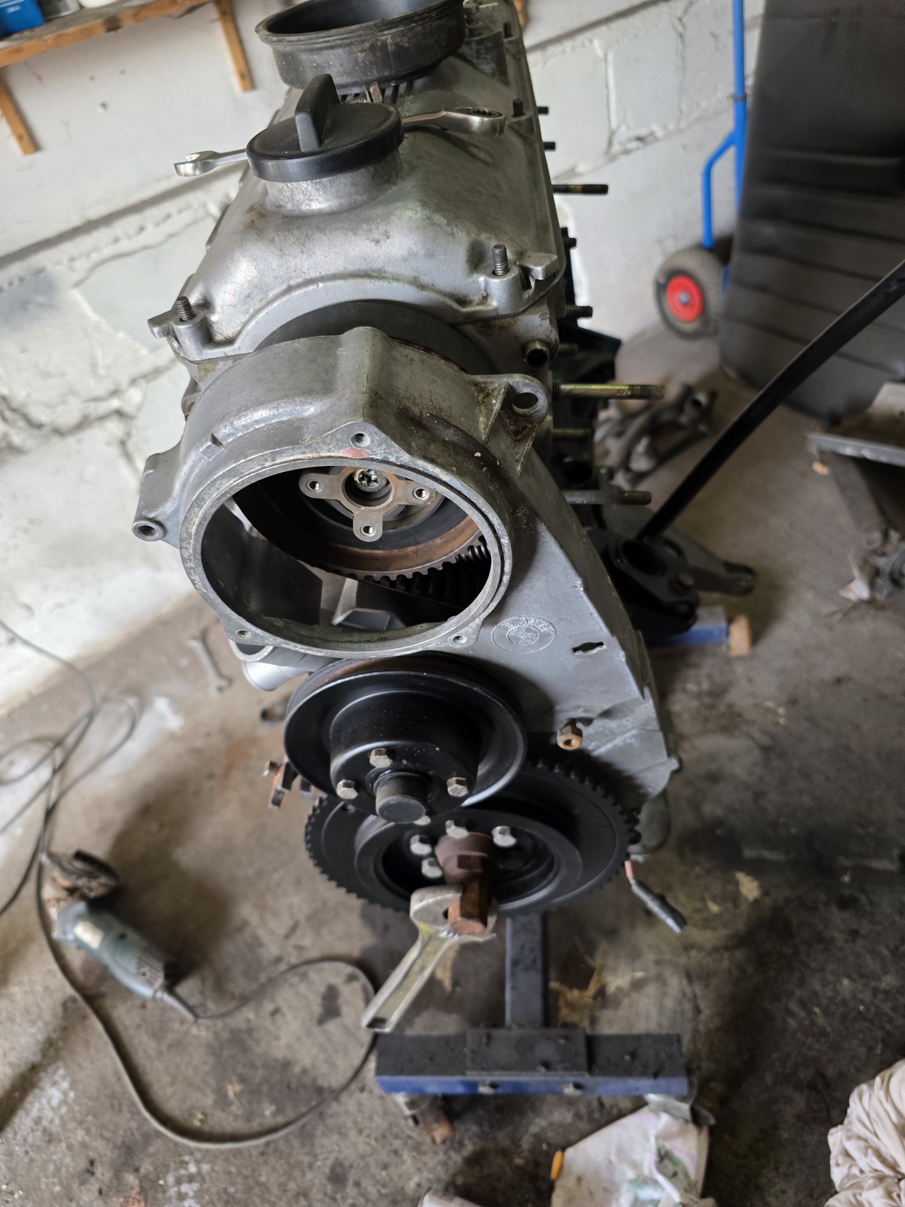

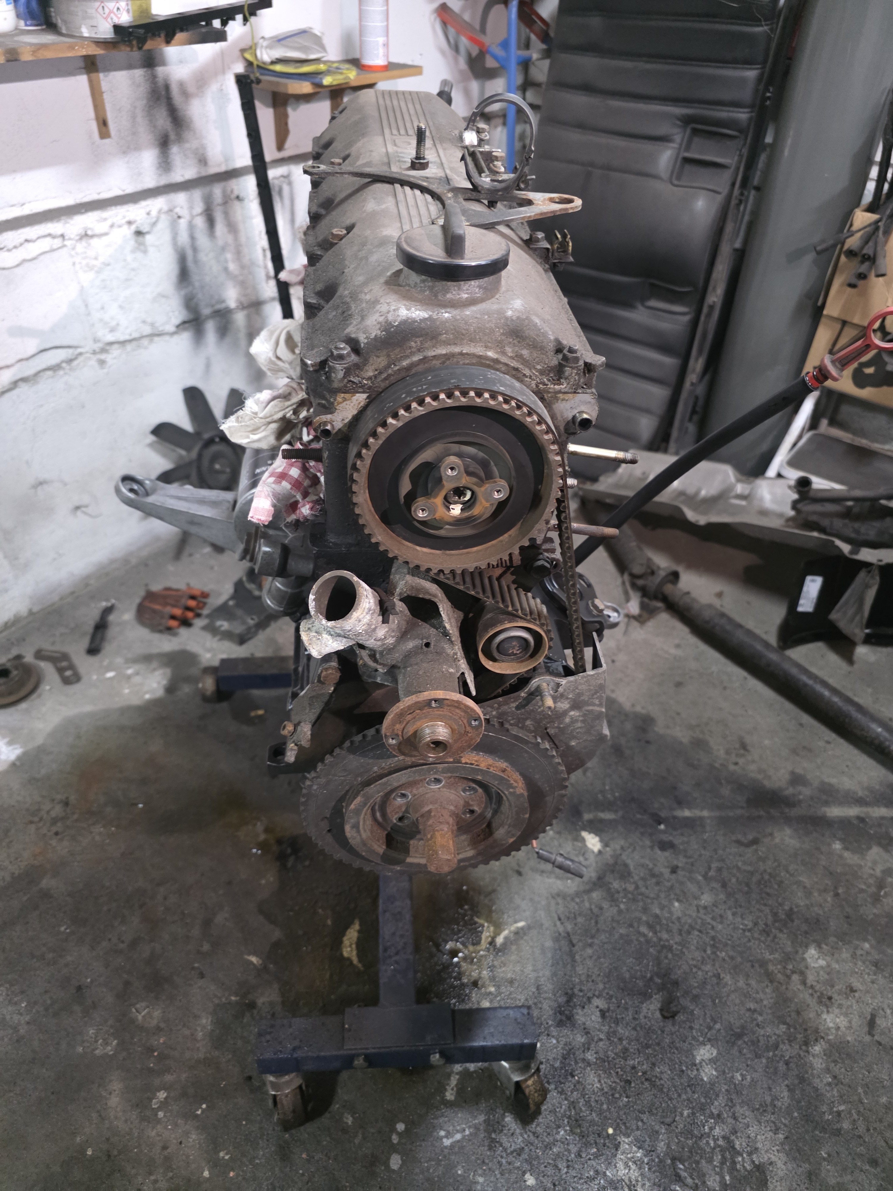

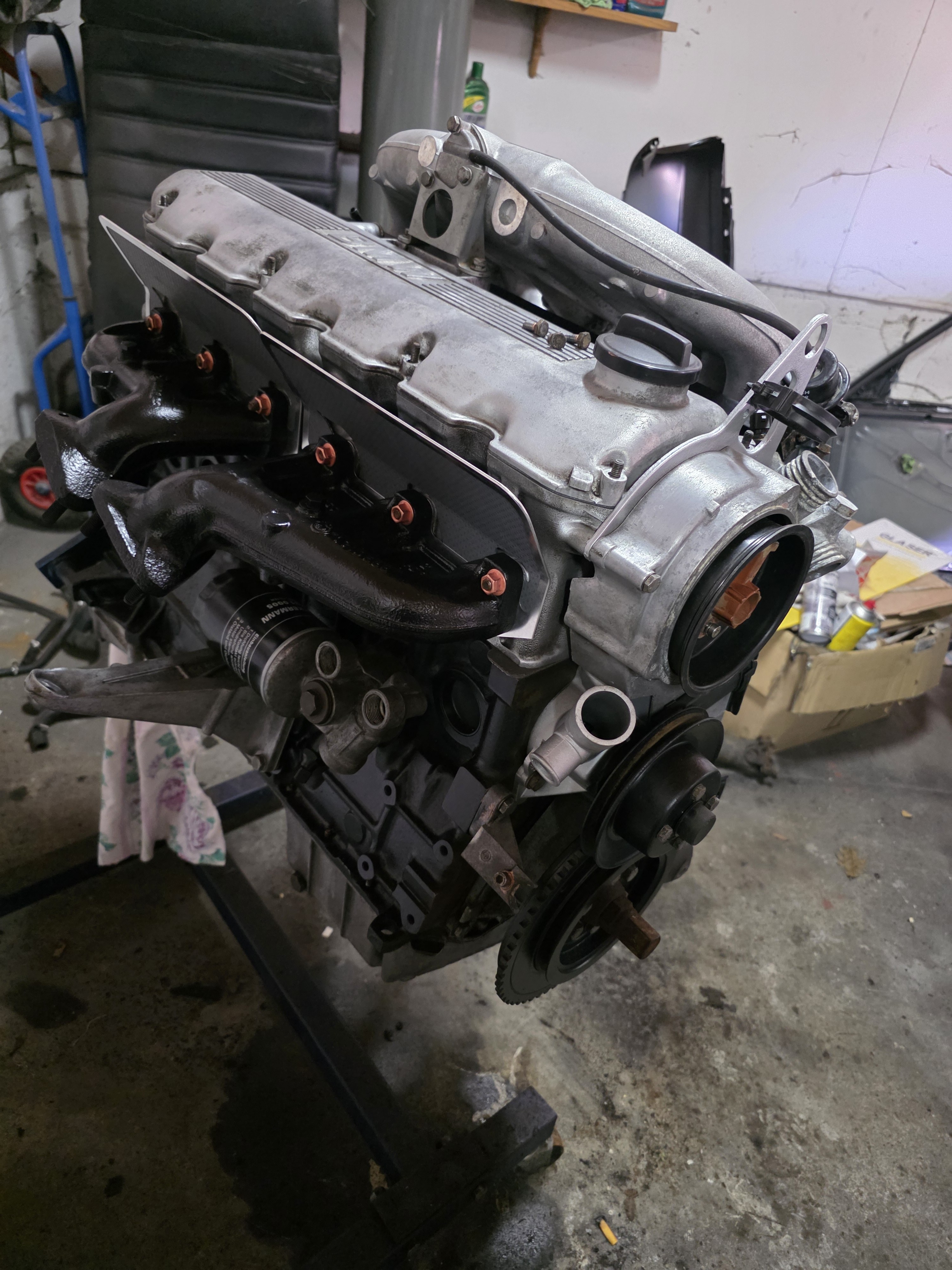

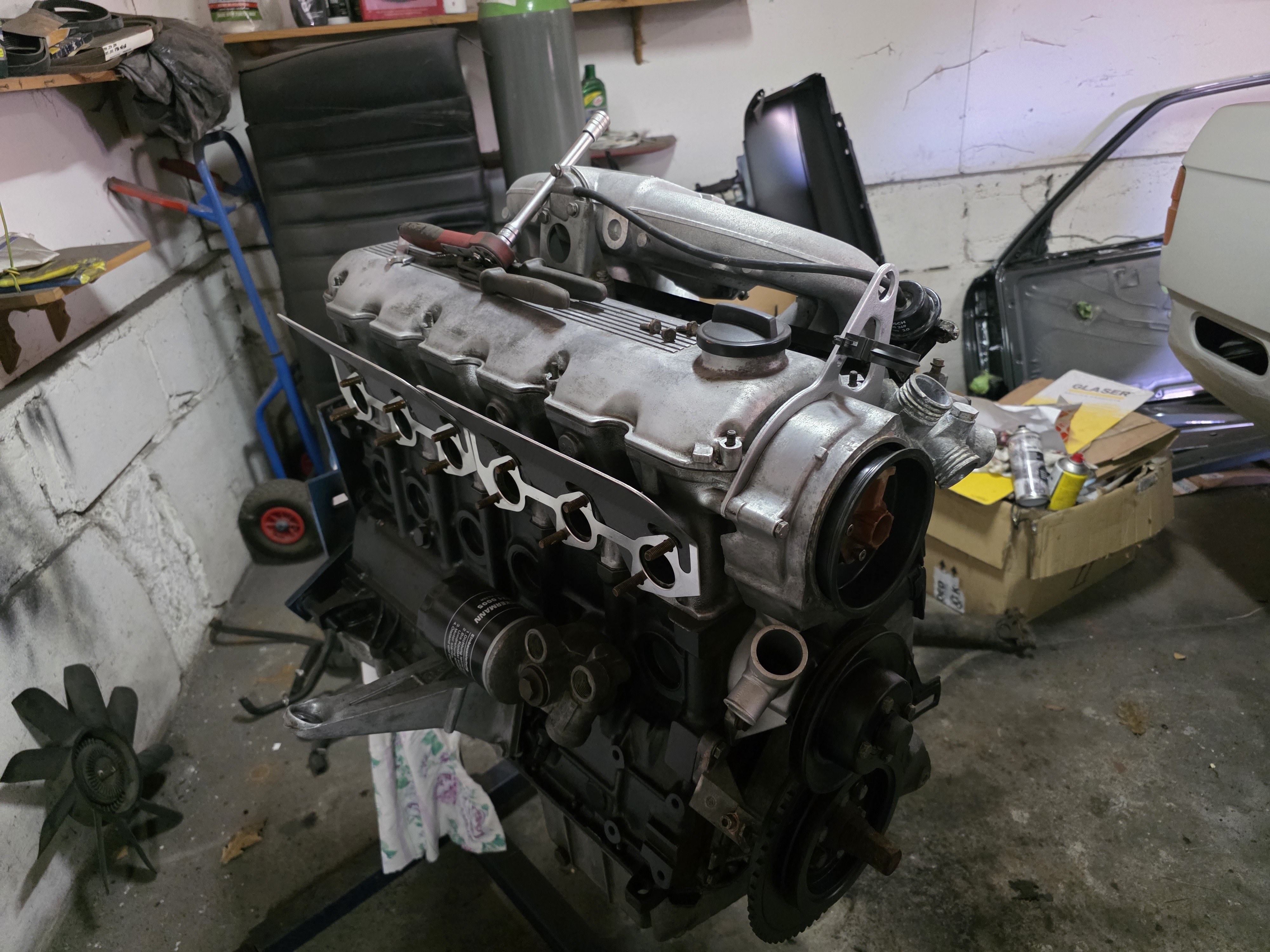

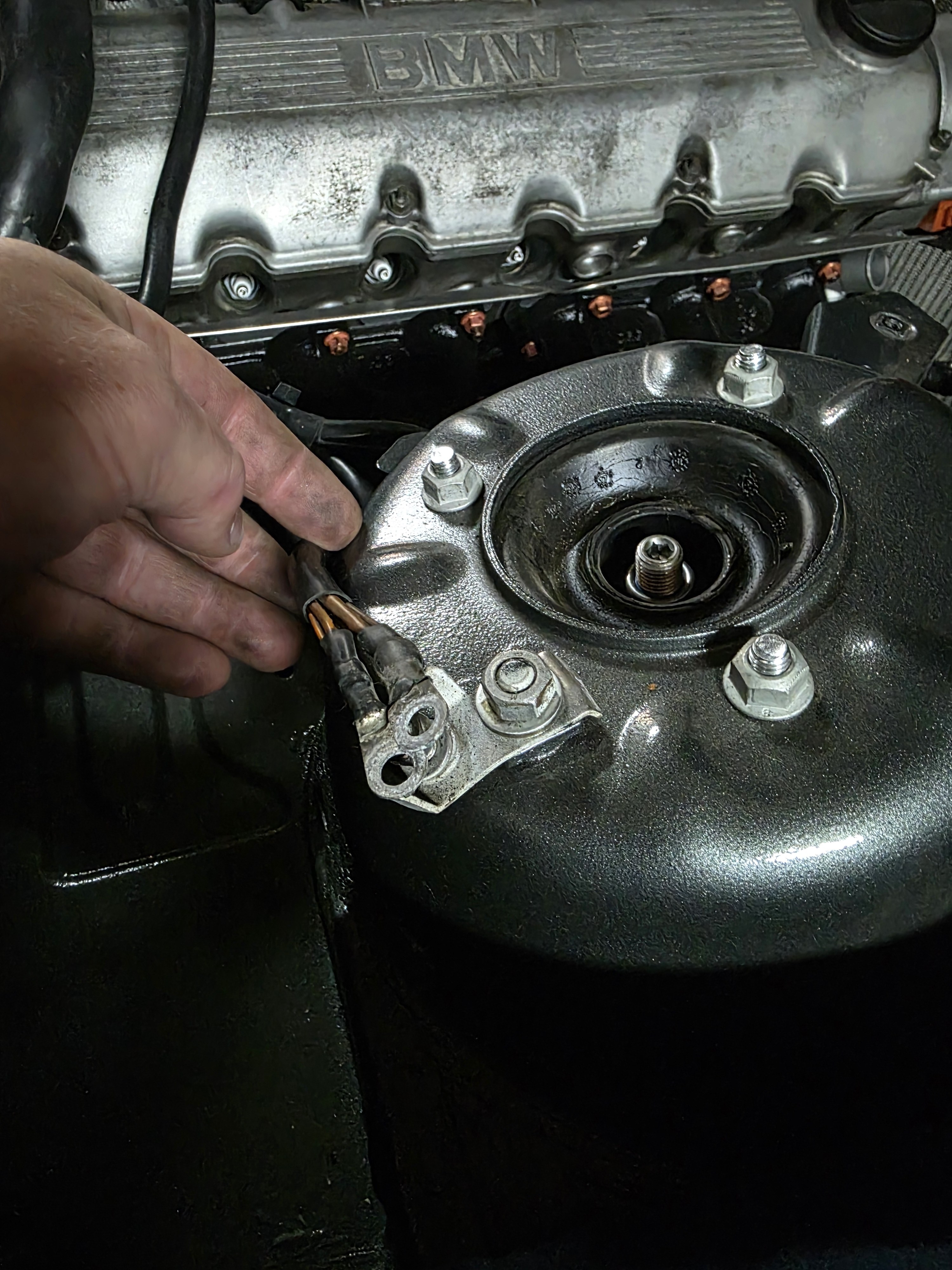

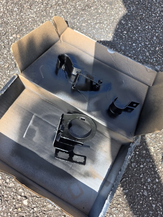

    Montering av fjørbein. Gjengetapp for å friske gjenger etter maling. Litt kopaslipp på fingjengene til fjørbeina.  Satt traversen på løst for å få litt deler vekk ifra gulvet. Blir en del esker m
  • Fått på grunning så alt er klart til lakk innvendig.
Ja det nærmer seg vell. Tenkt få tatt oljebytte på kassen og før eg monterer. Men interessen for tiden er litt i rykk og napp så vi får se.

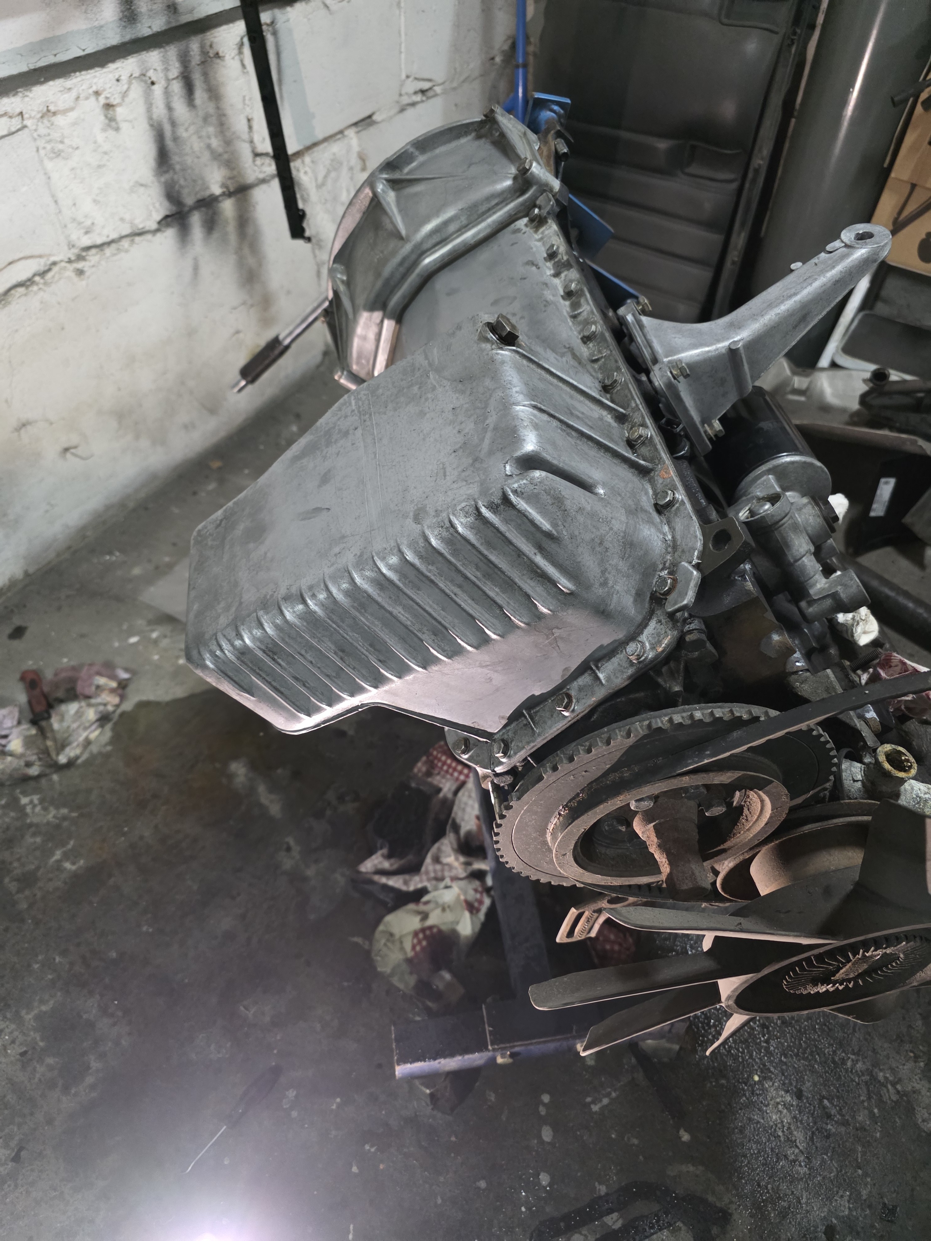

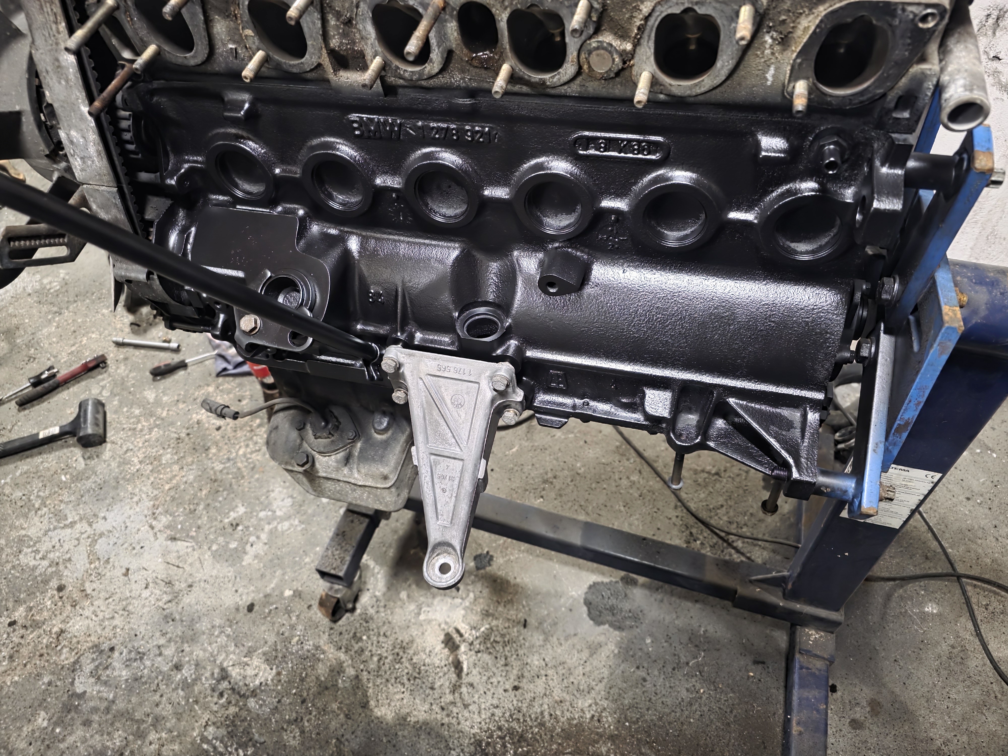

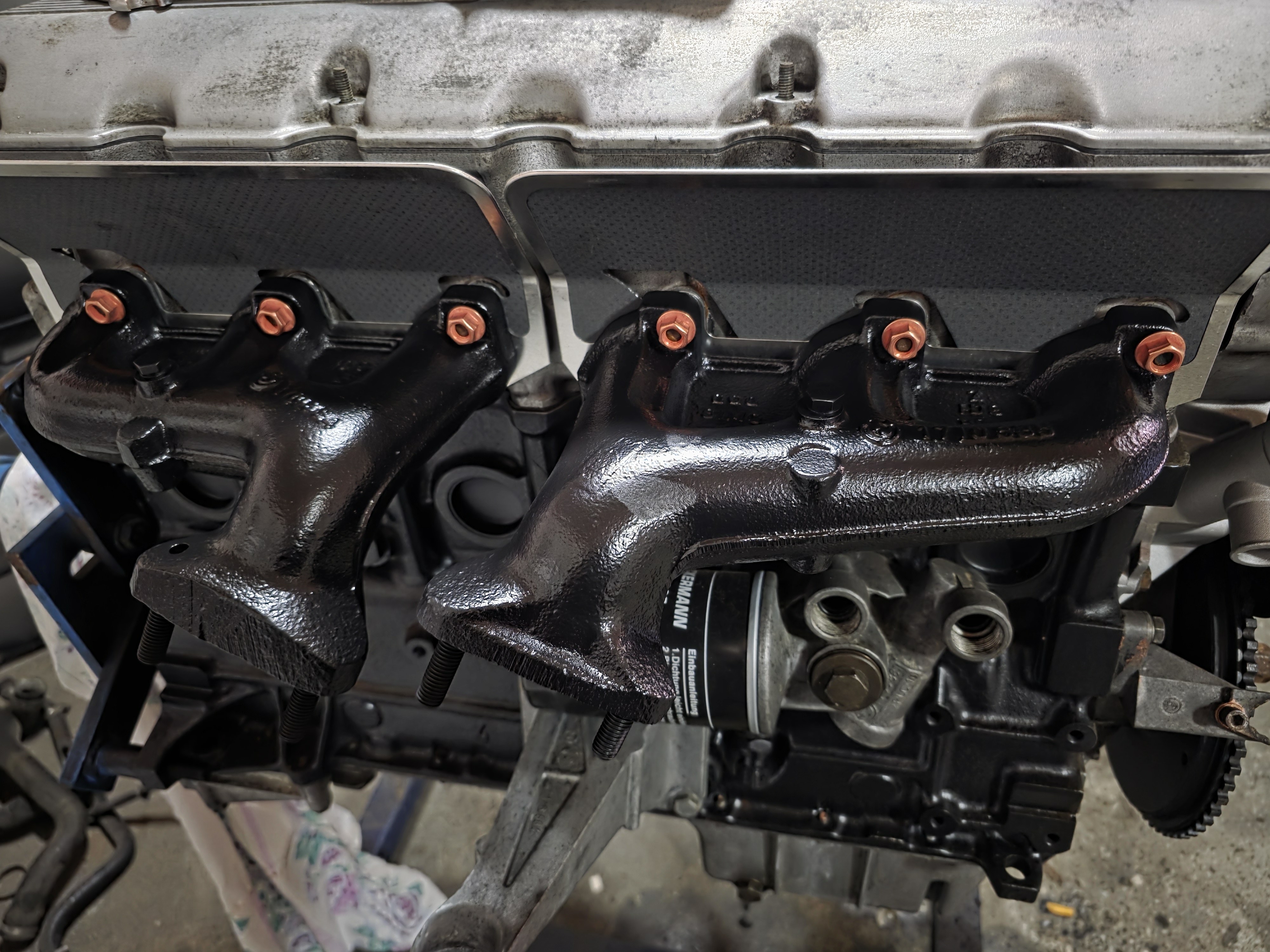

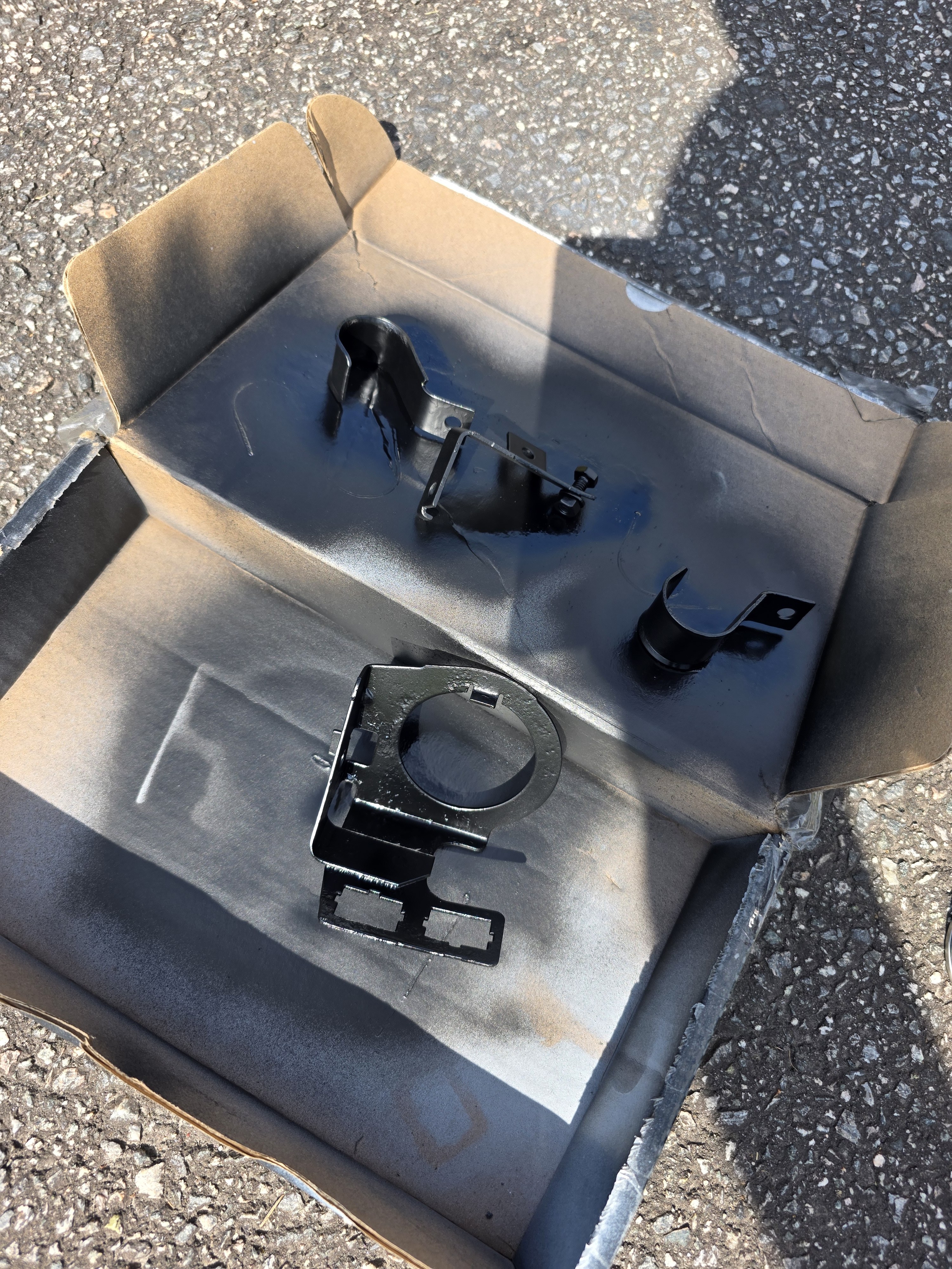

Måtte du verkeleg utanlands for å få tak i ein sånn brakett? E da bynt å bli sopass tynt med E30-deler på markedet i Norge? 🤔

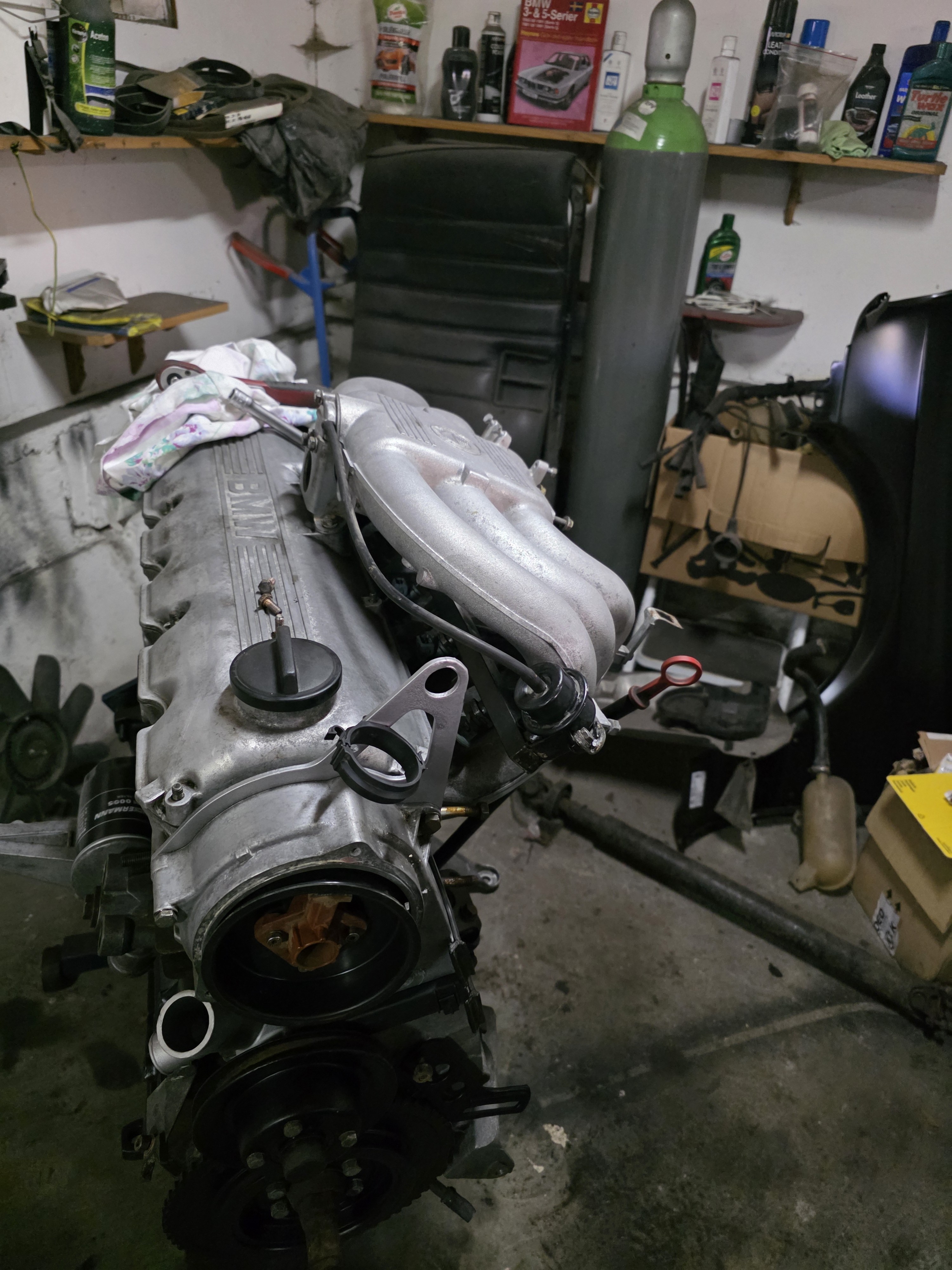

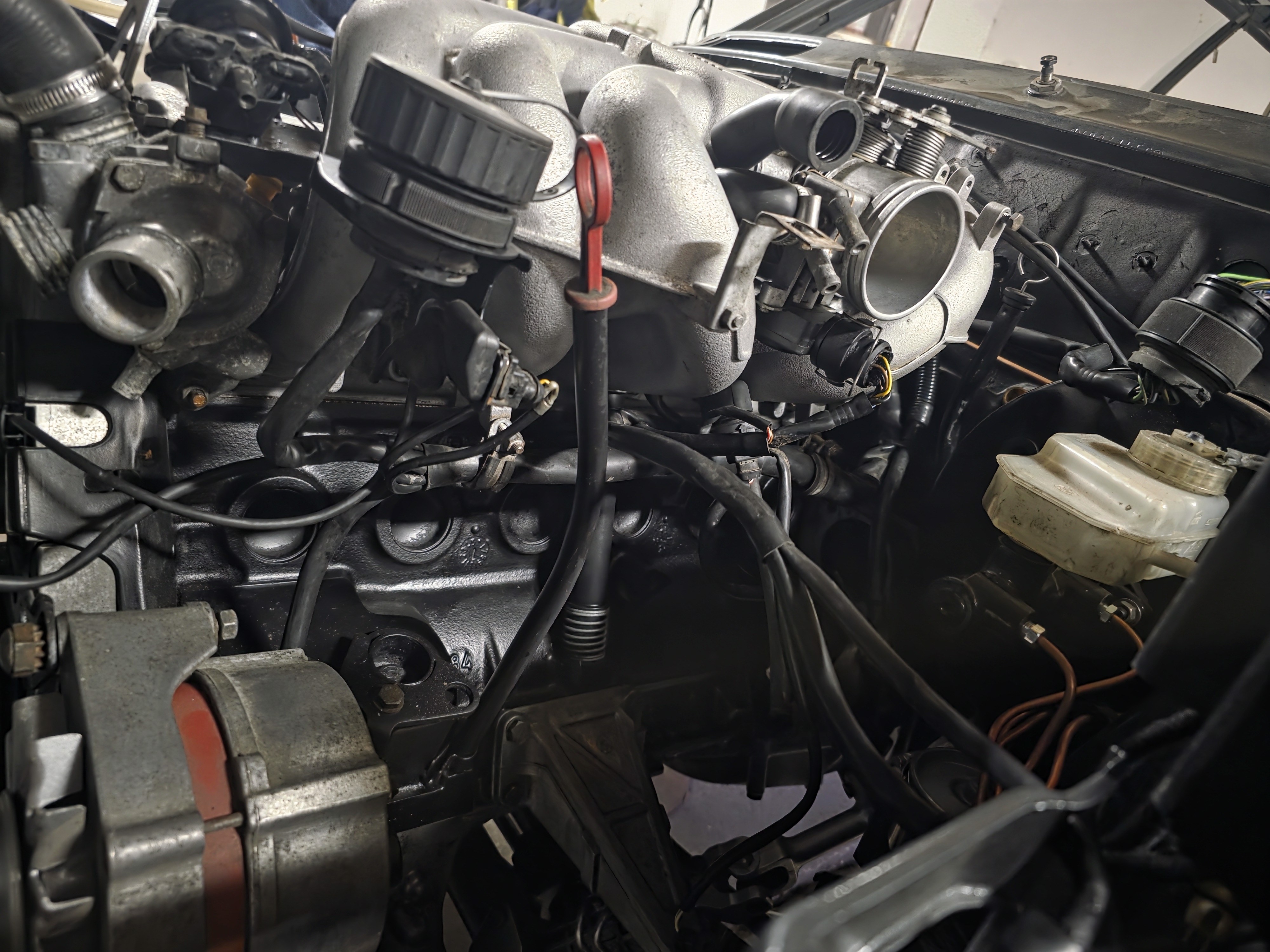

Tja finnes vell rundt om også men denne skulle være bra og med toll og alle påslag ble det vell rundt 800kr så. Men skuffa over tilstanden. Men satt den på og fikk vippa motoren i bilen. Tenkte ta en rydde økt etterhvert og legge for salg en del E30 deler eg har ekstra nå. Begynner bli en del liggende som er kjøpt inn underveis og samla på etter andre E30 er.

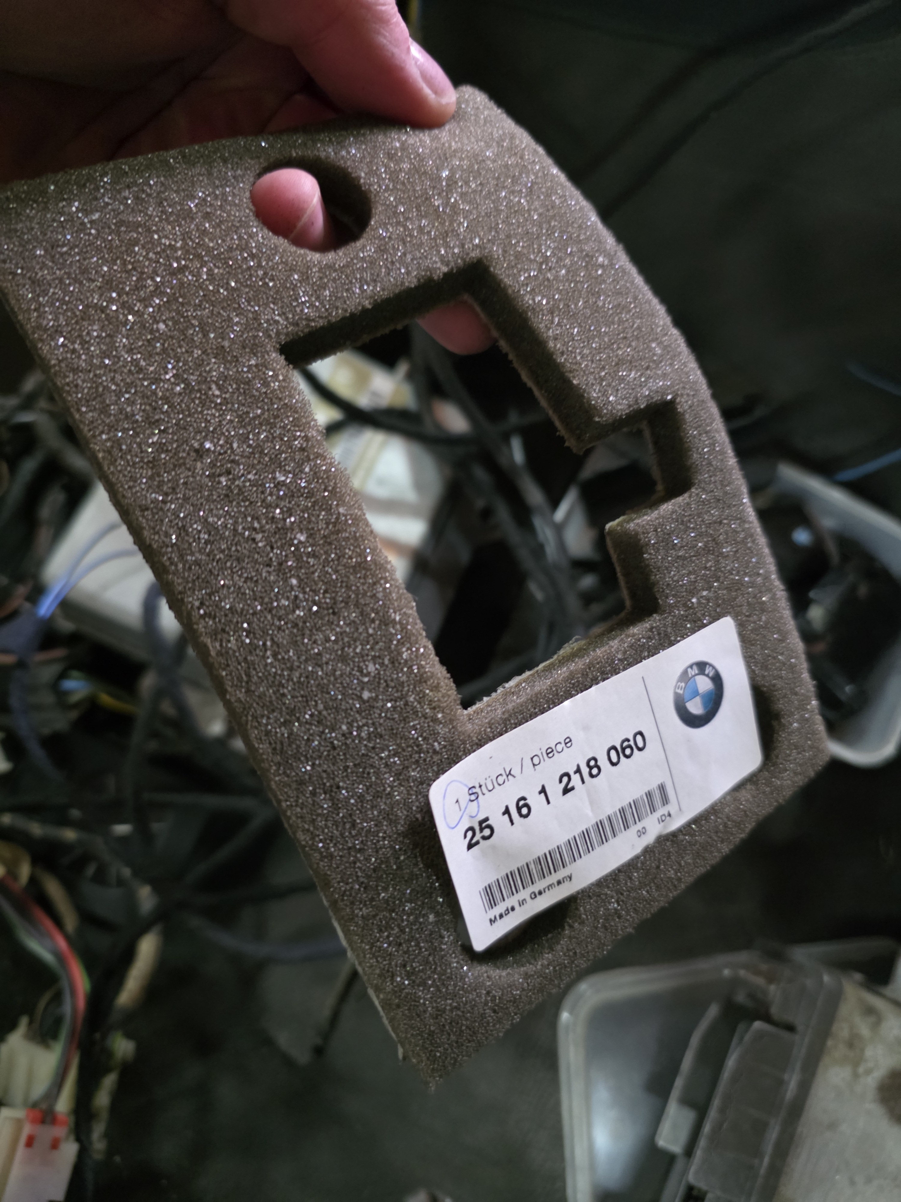

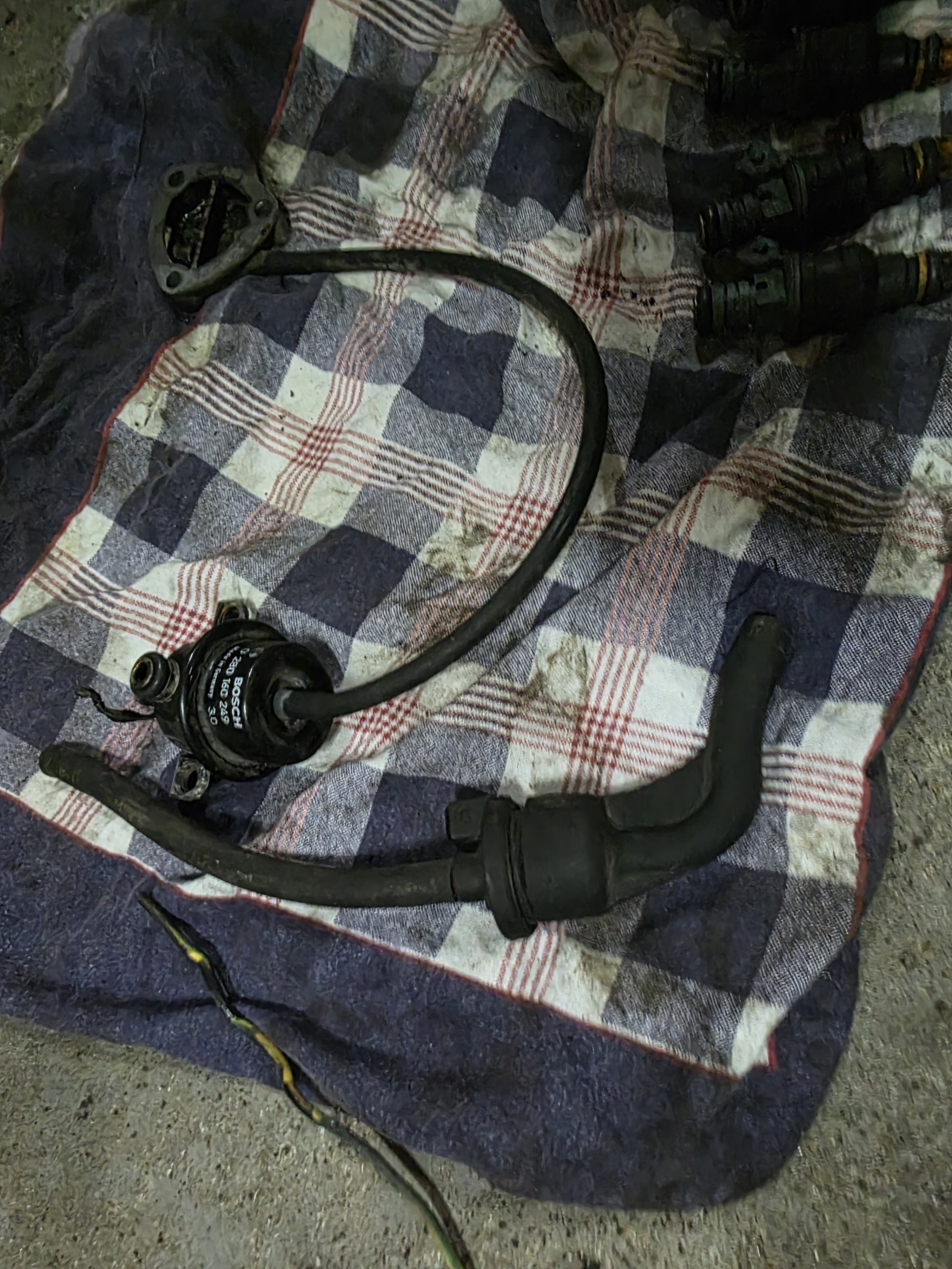

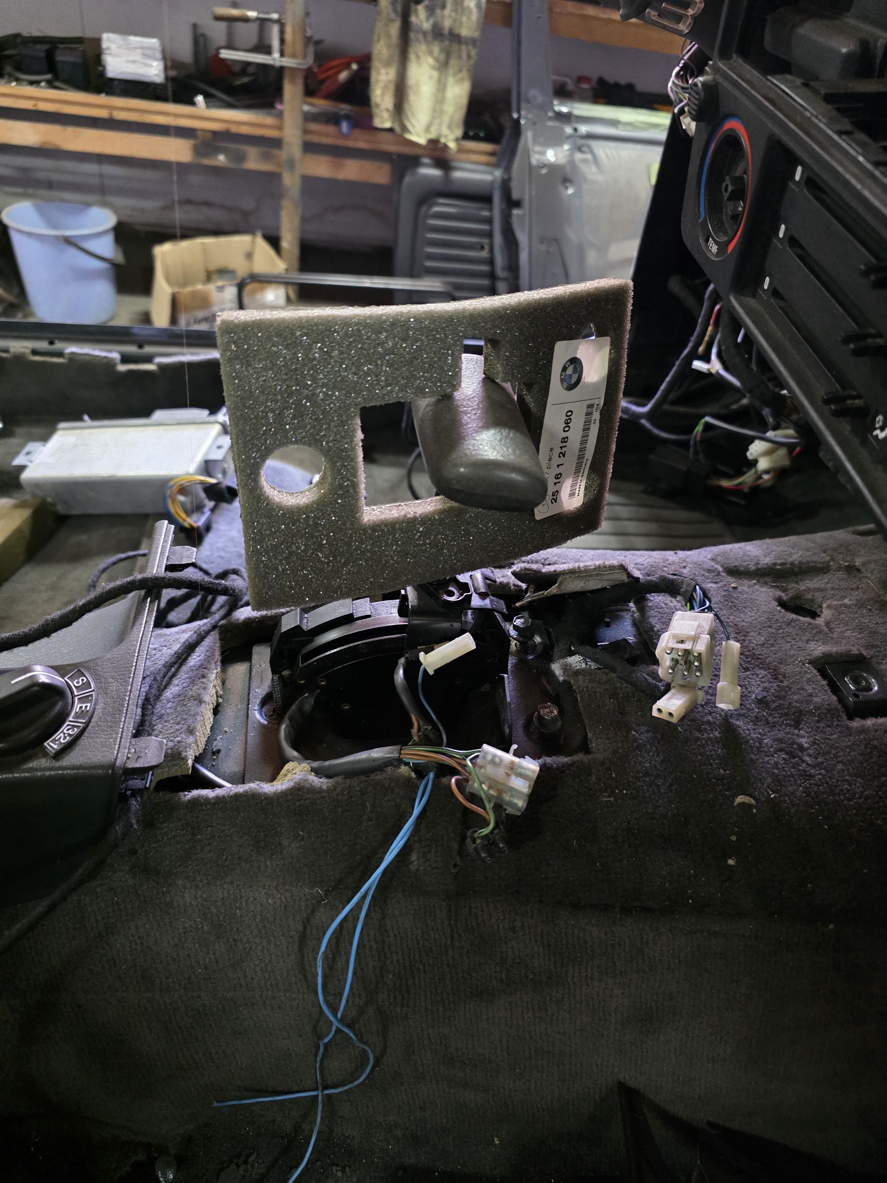

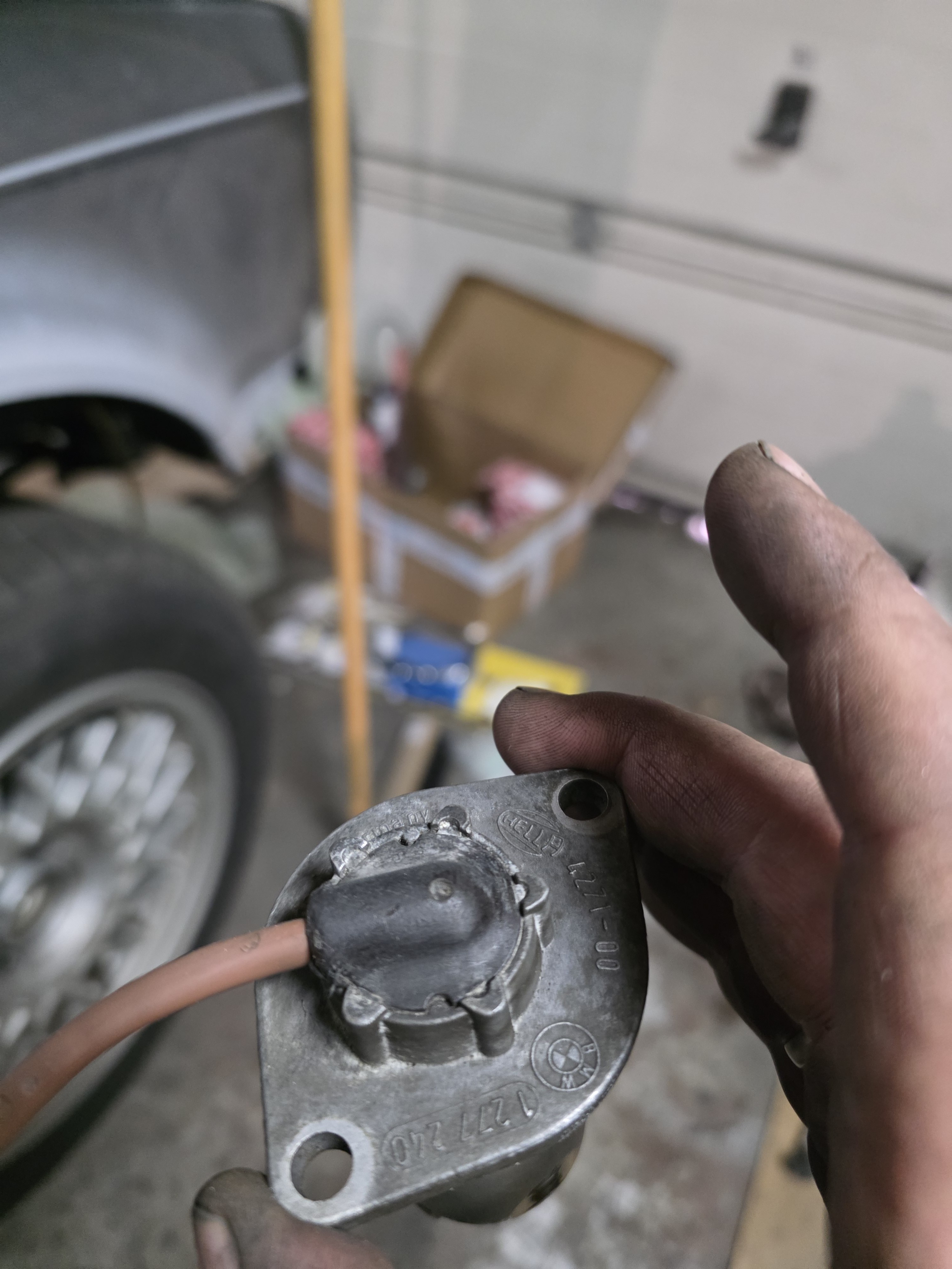

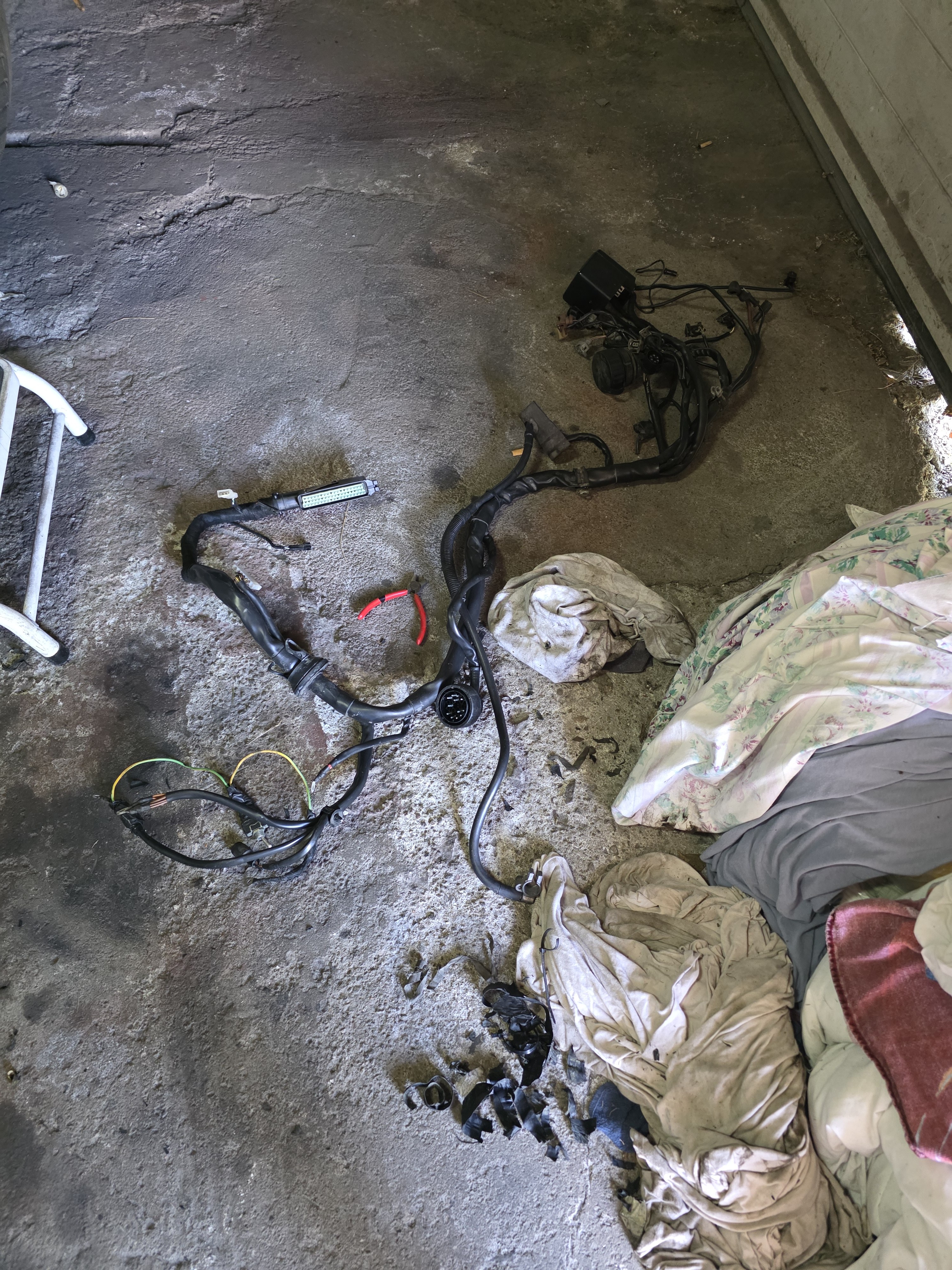

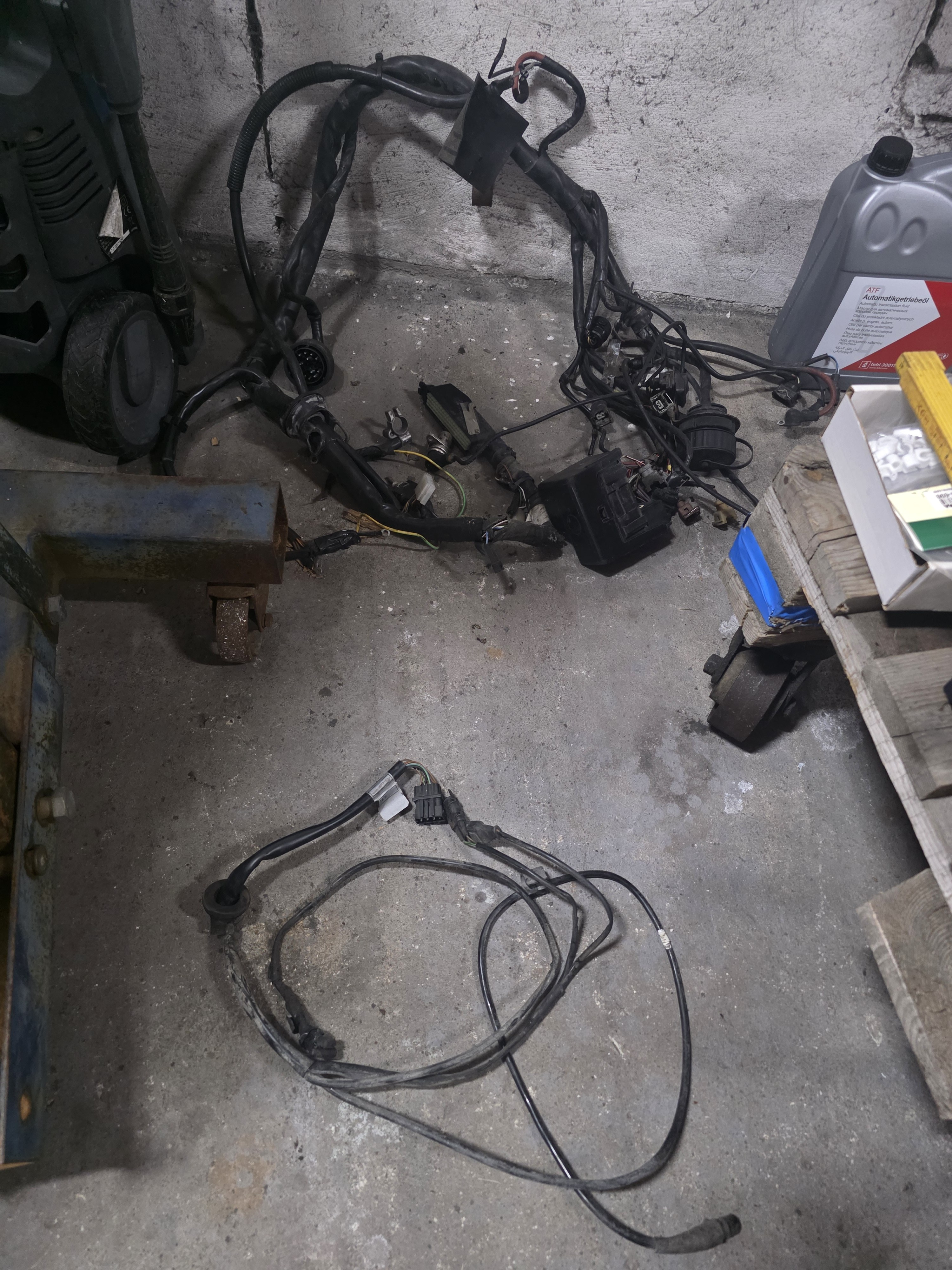

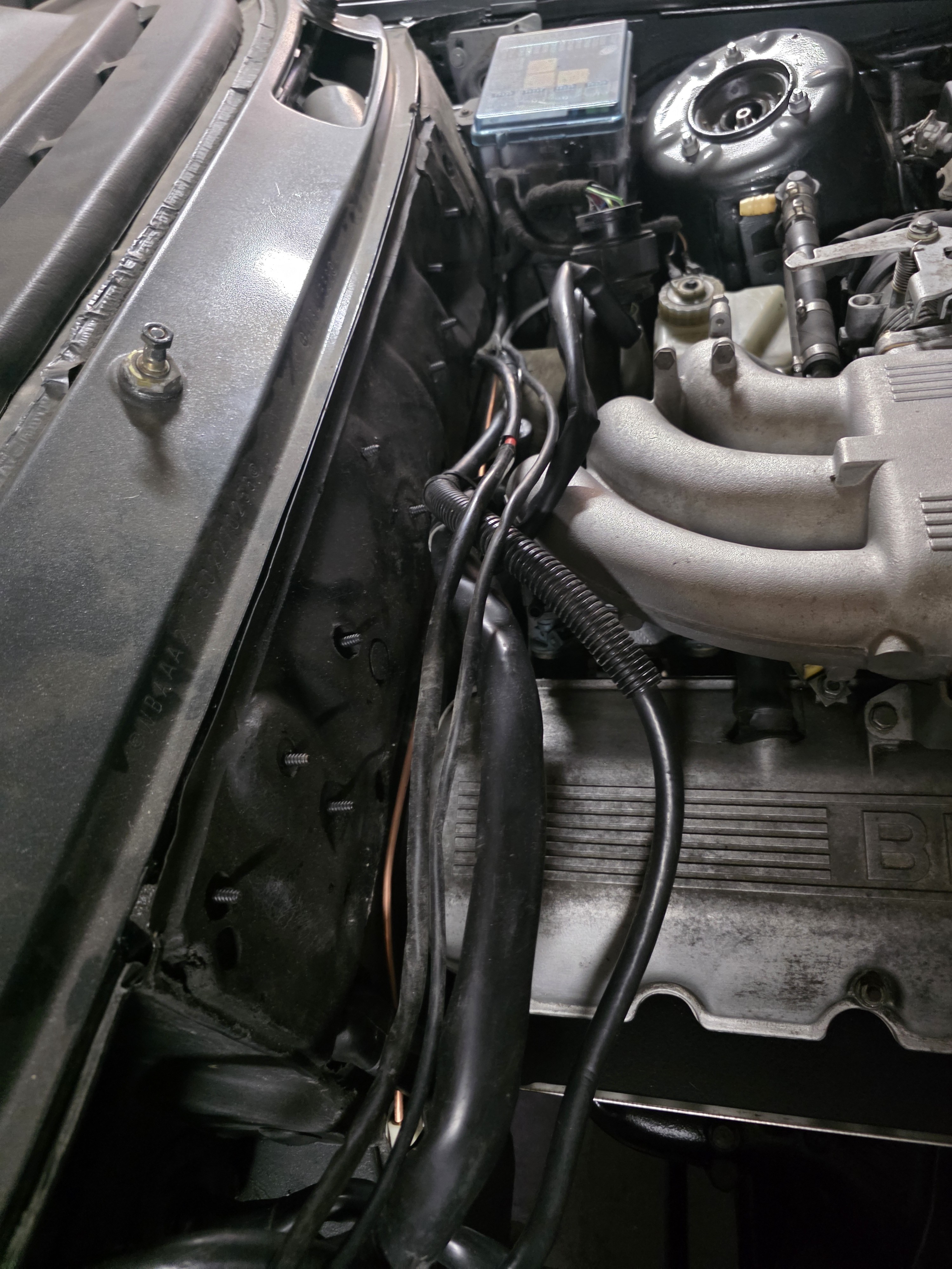

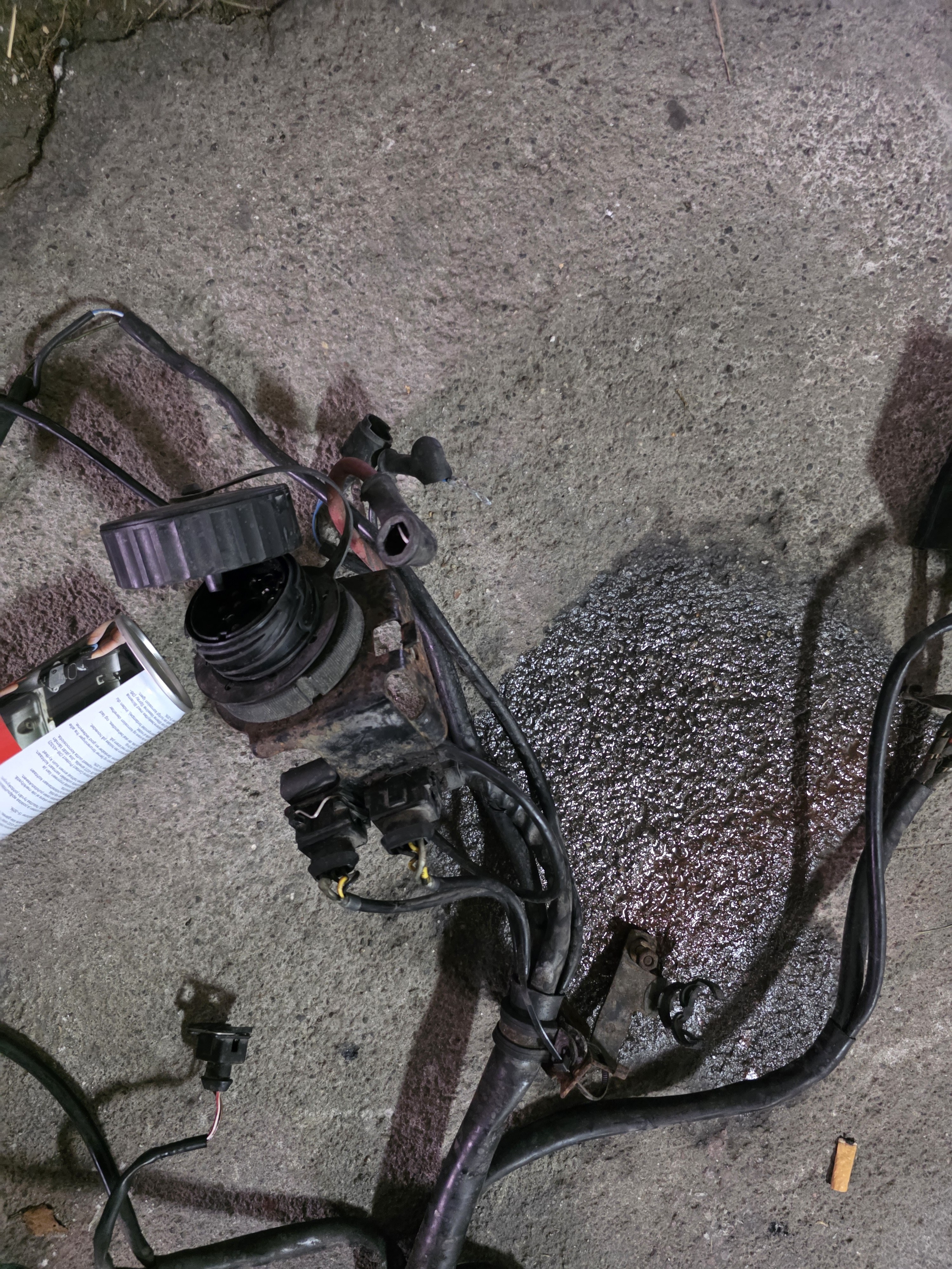

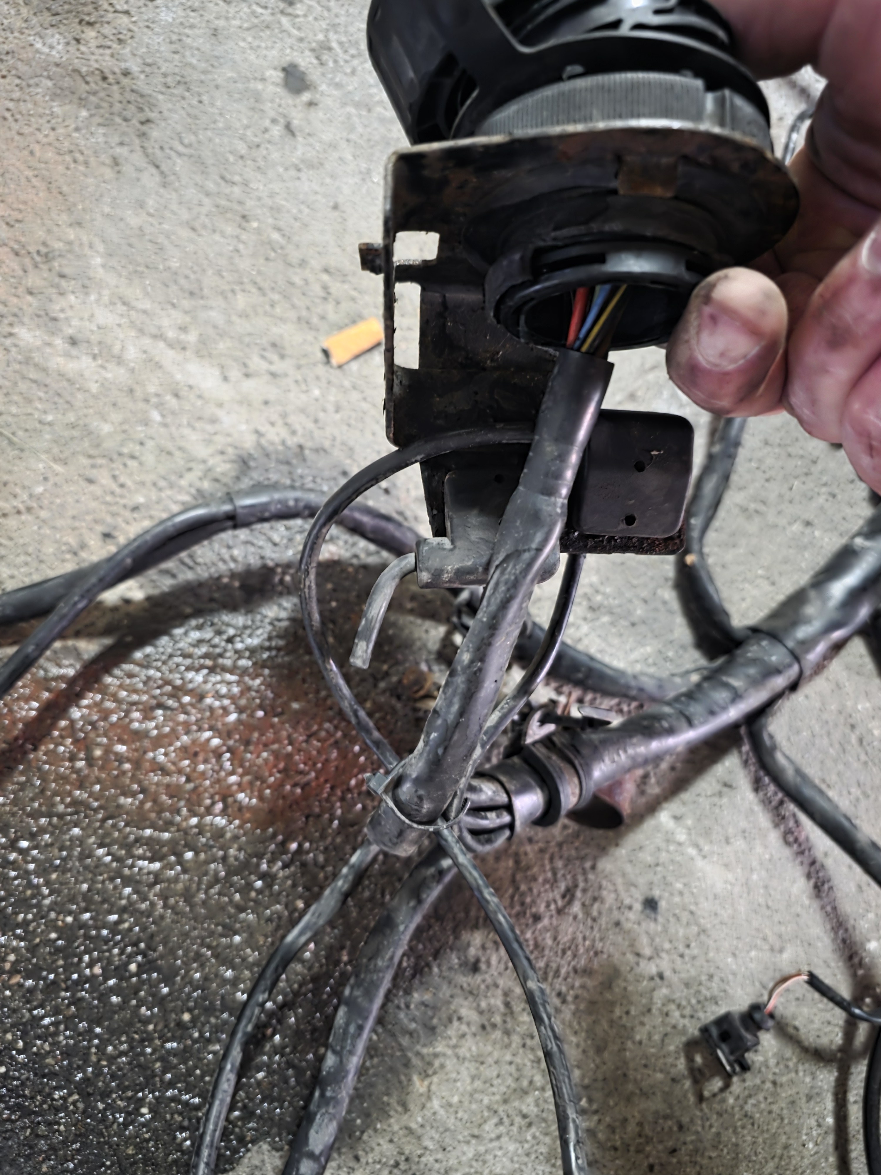

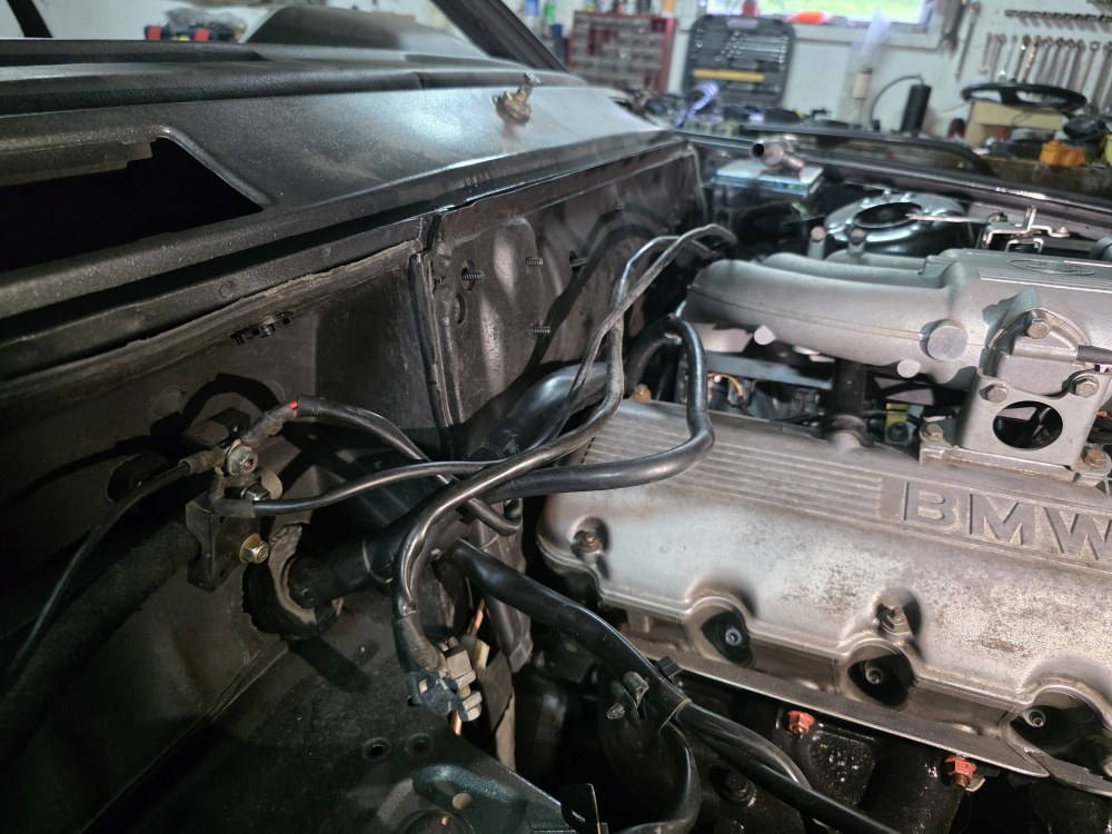

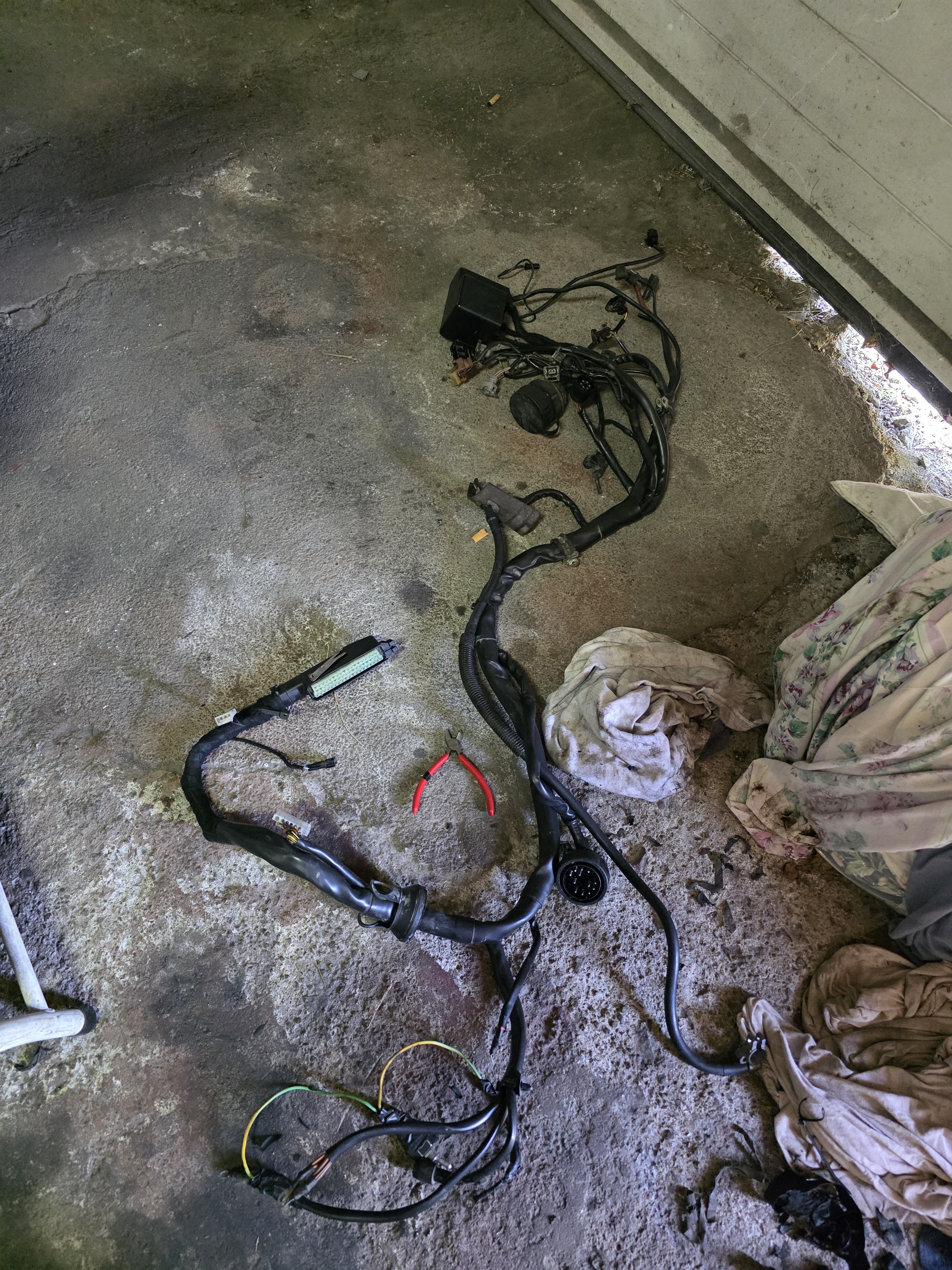

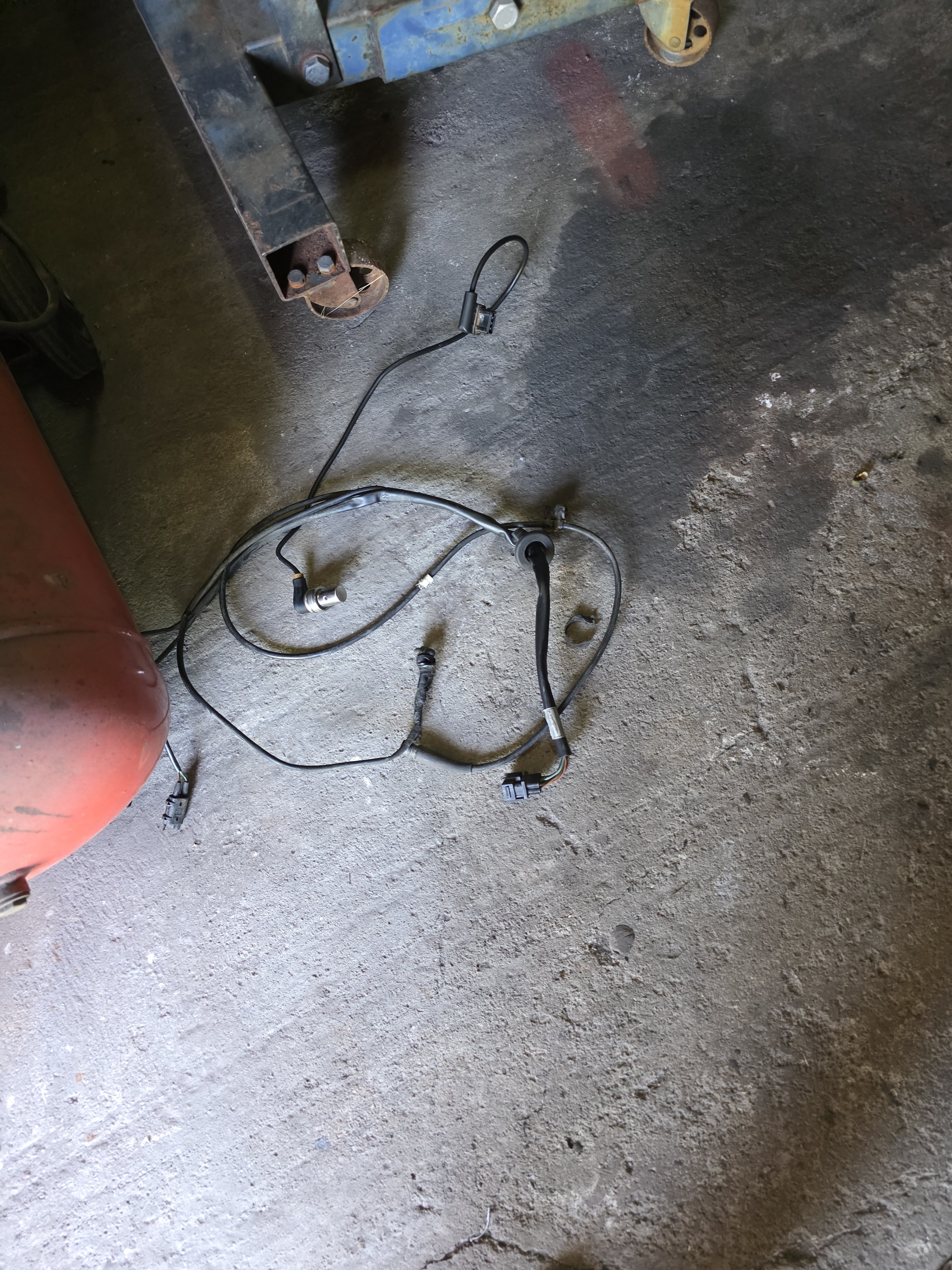

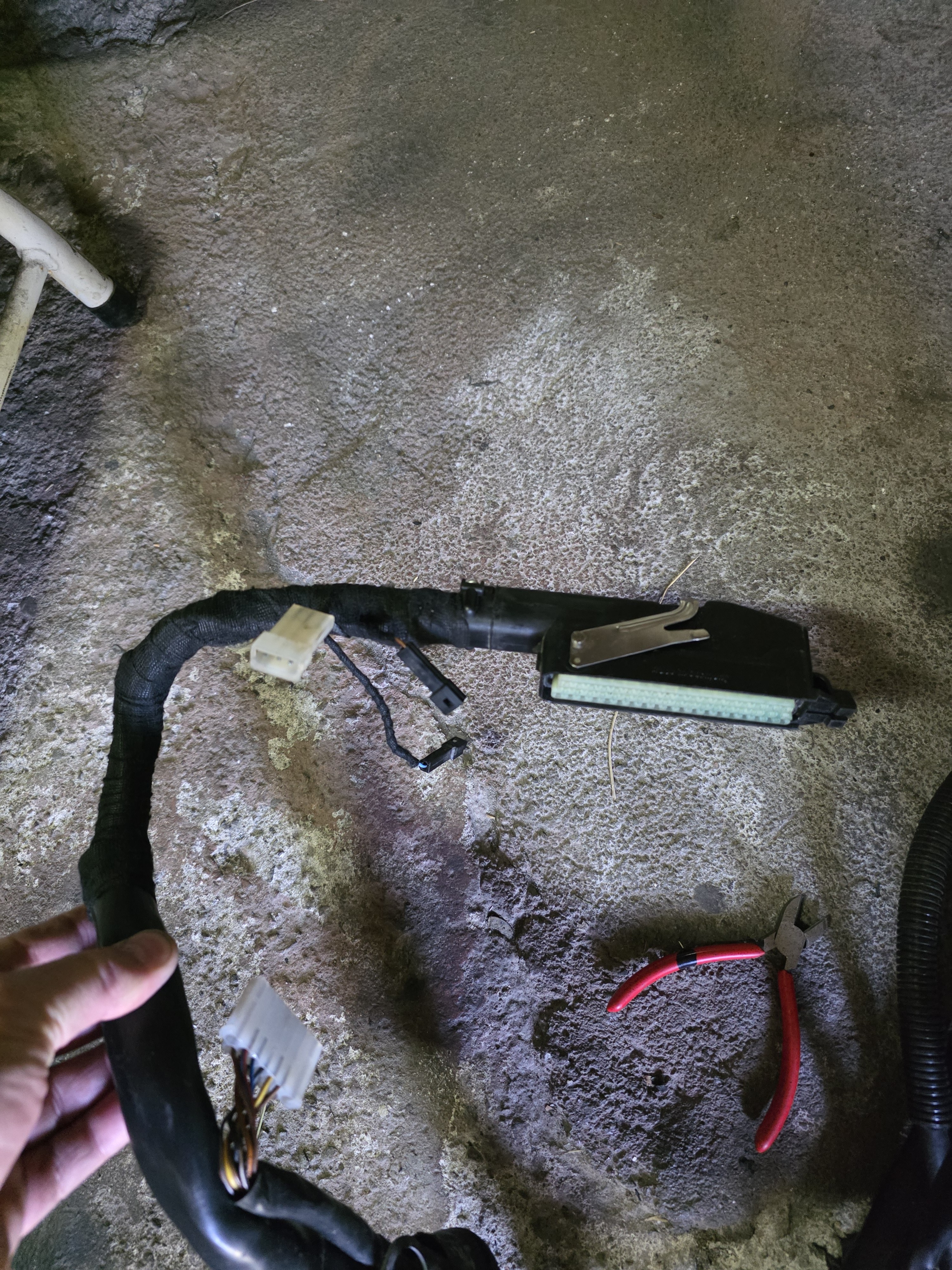

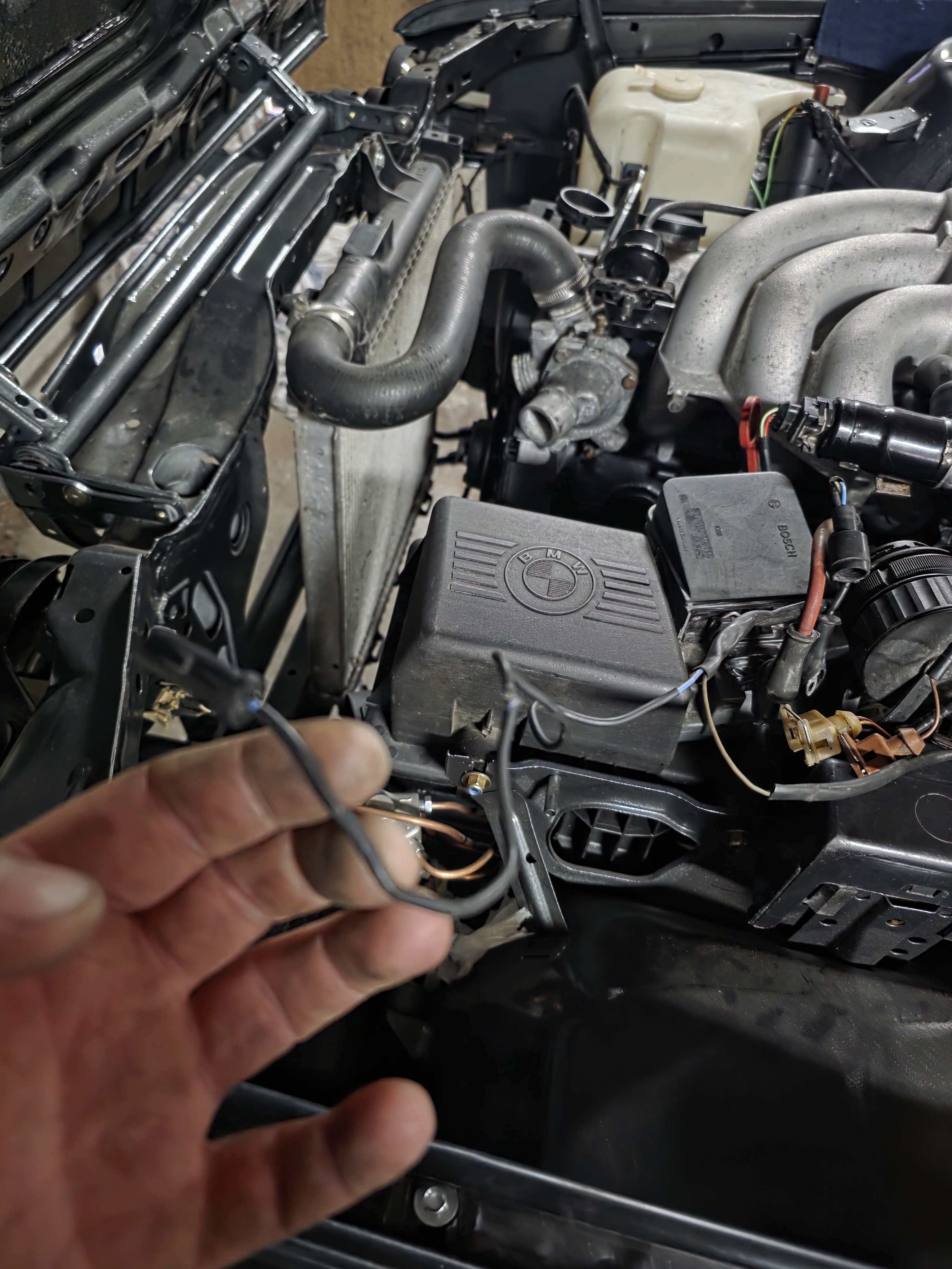

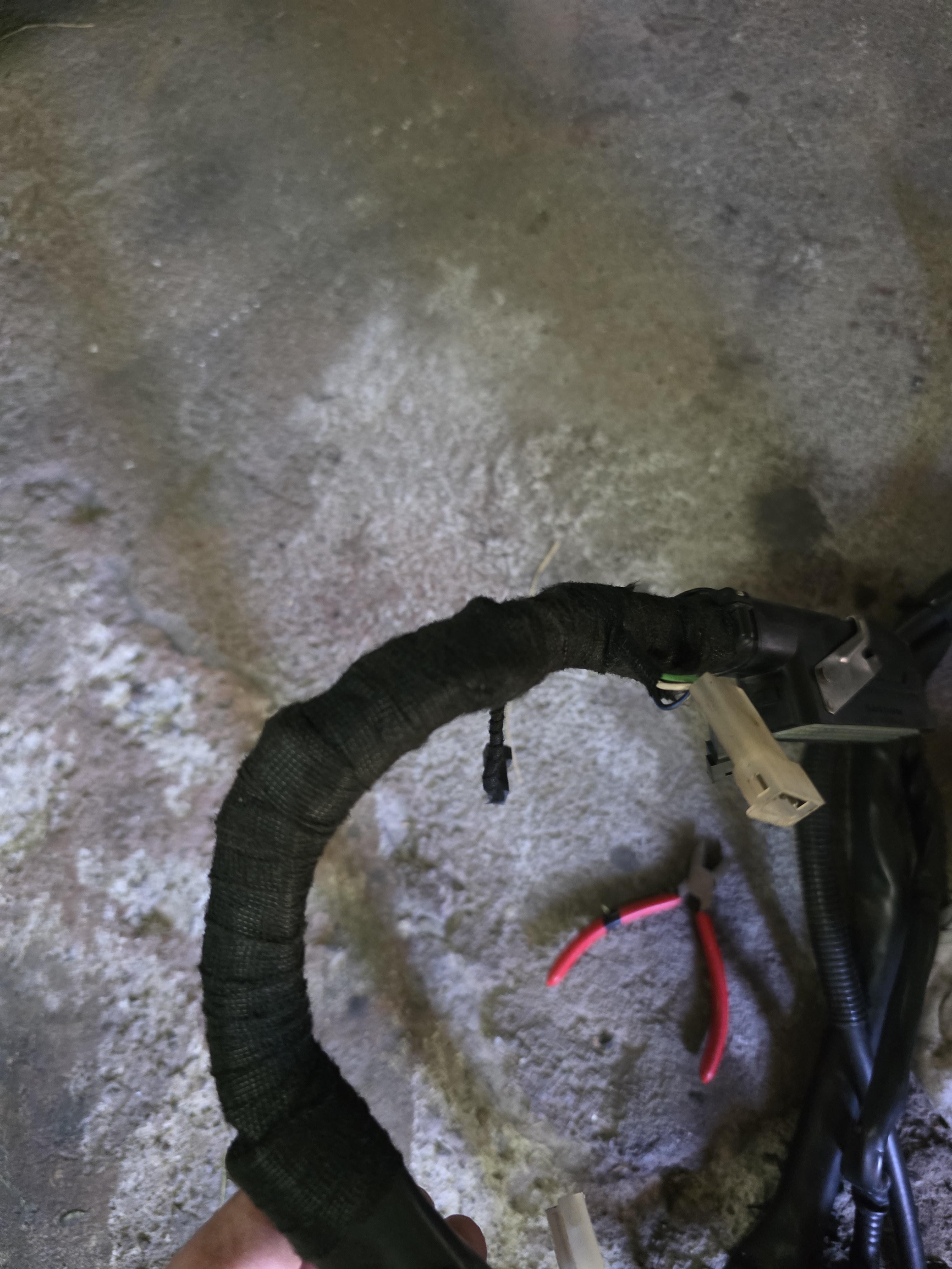

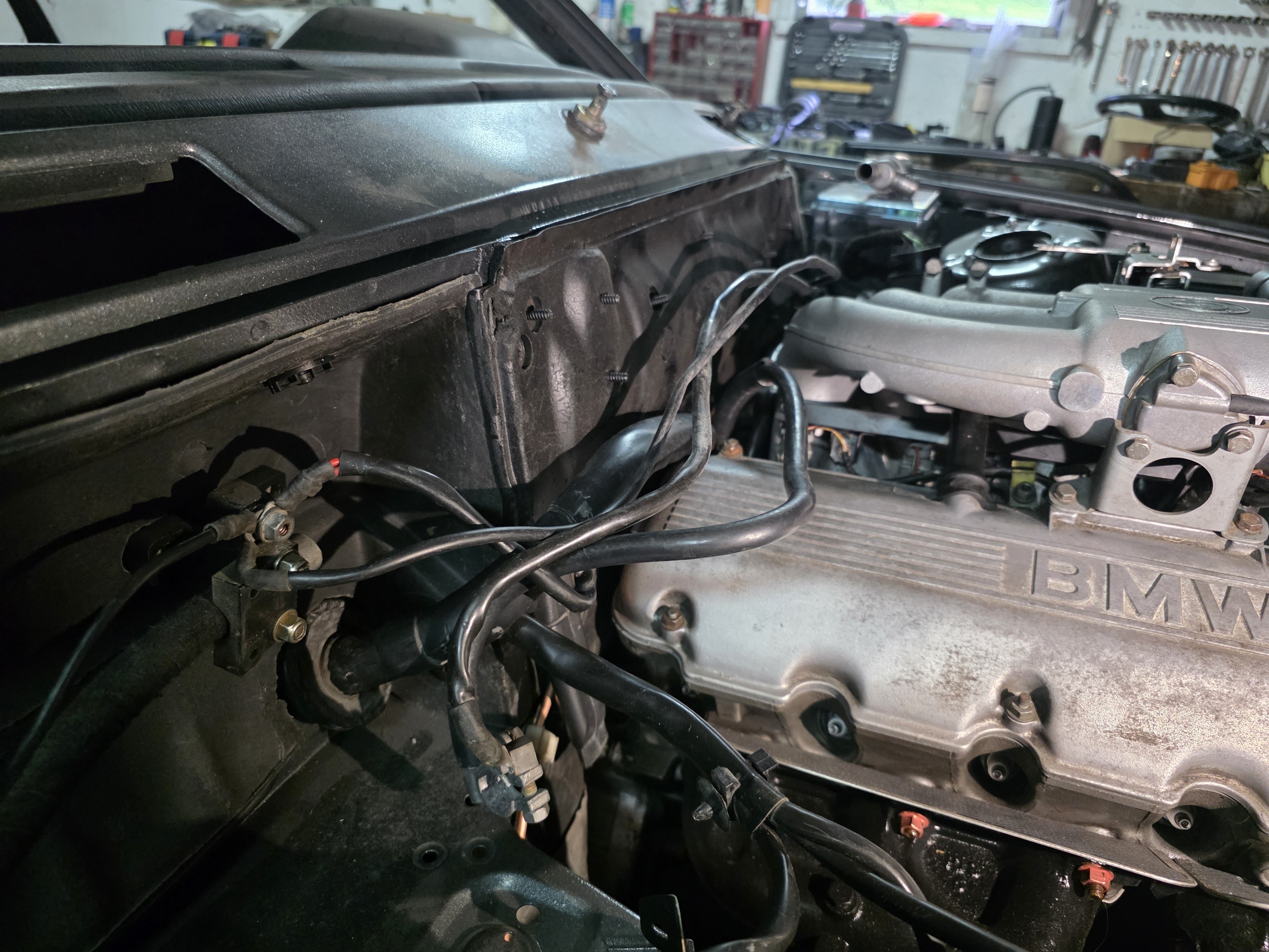

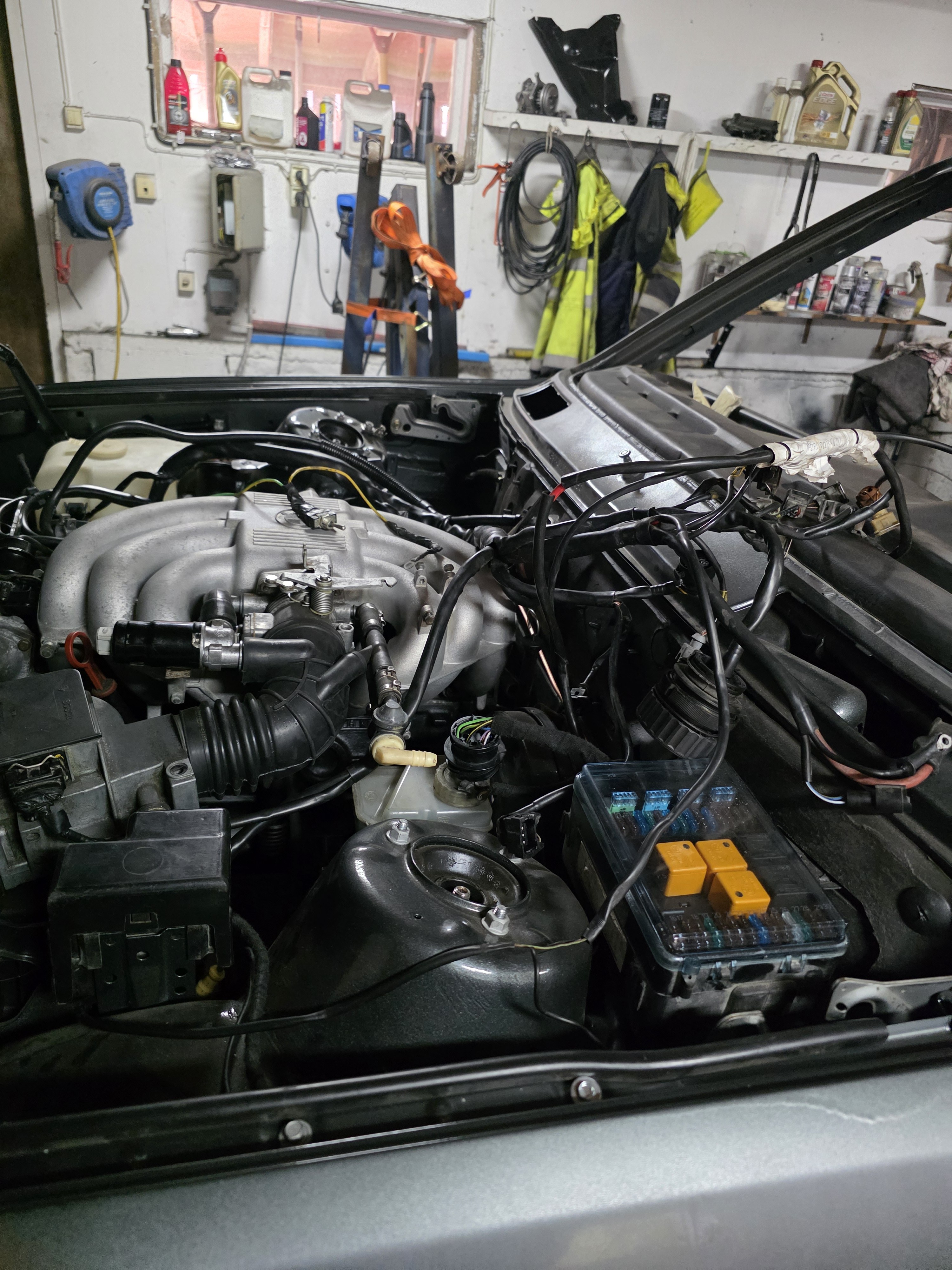

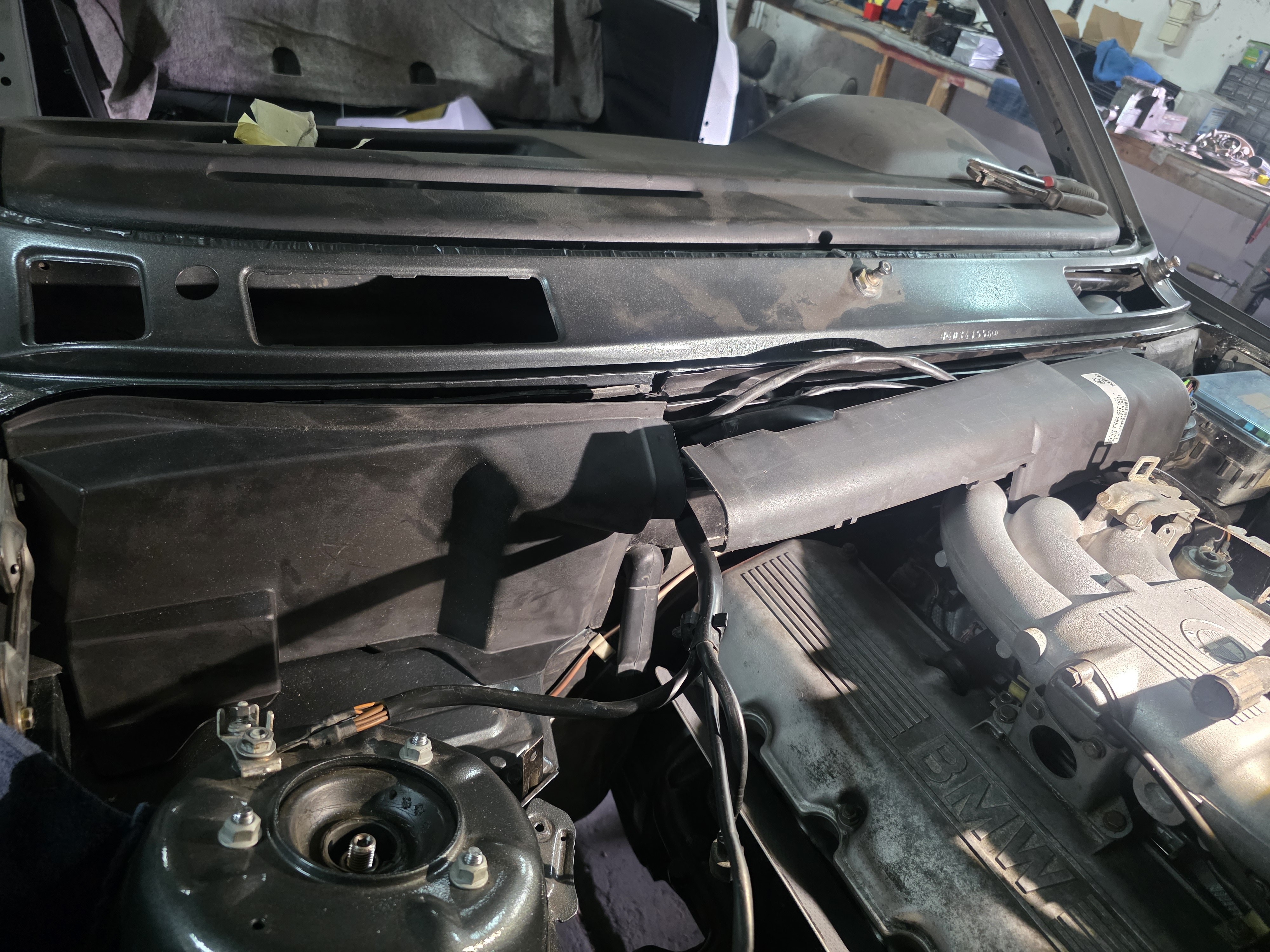

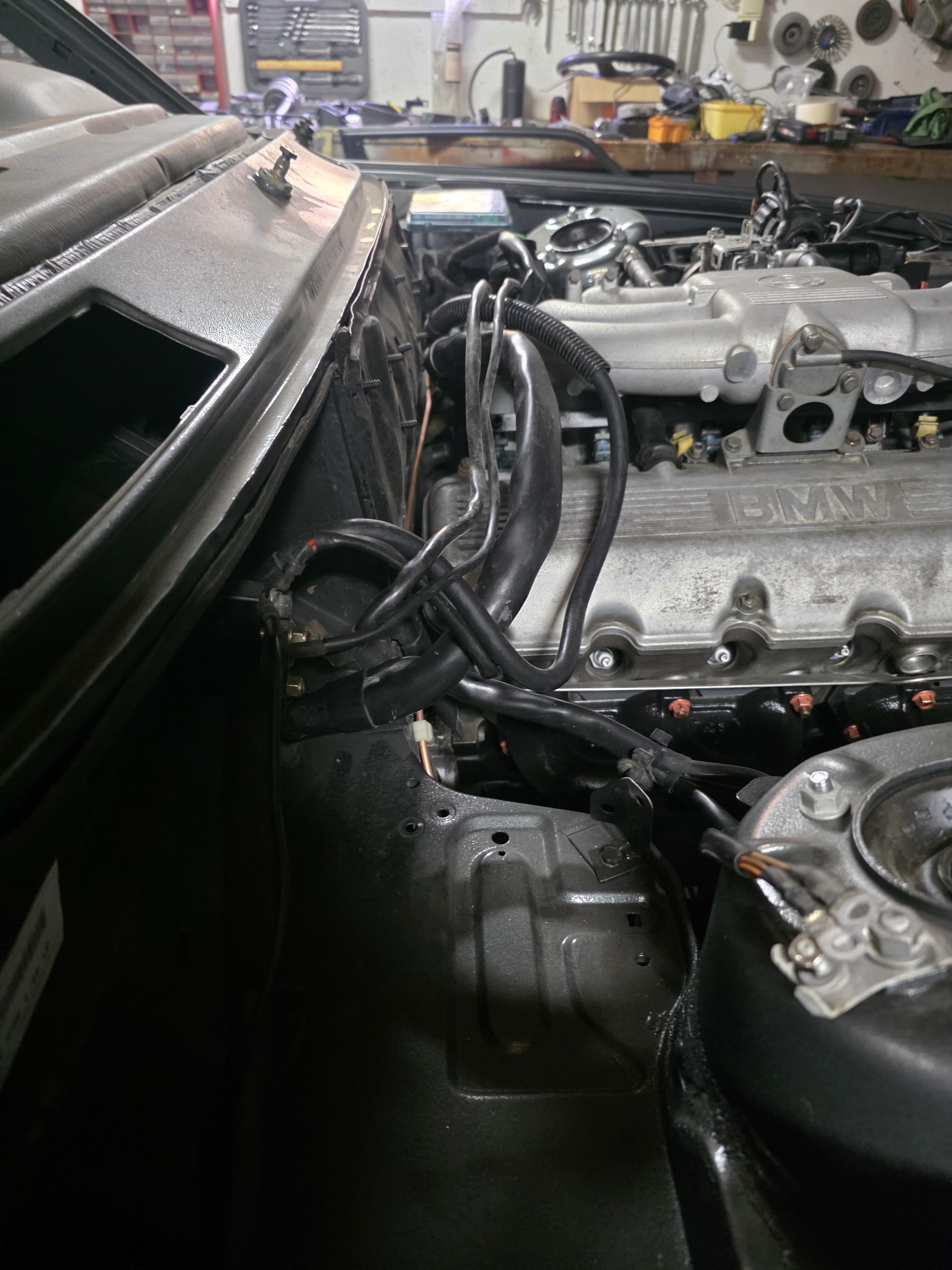

Har litt pause fra sola innimellom og forsøker renske opp i ledningsnett til motor. Har og fått tak i ett ledningsnett til bensintank, diff, og slitasjevarsler.

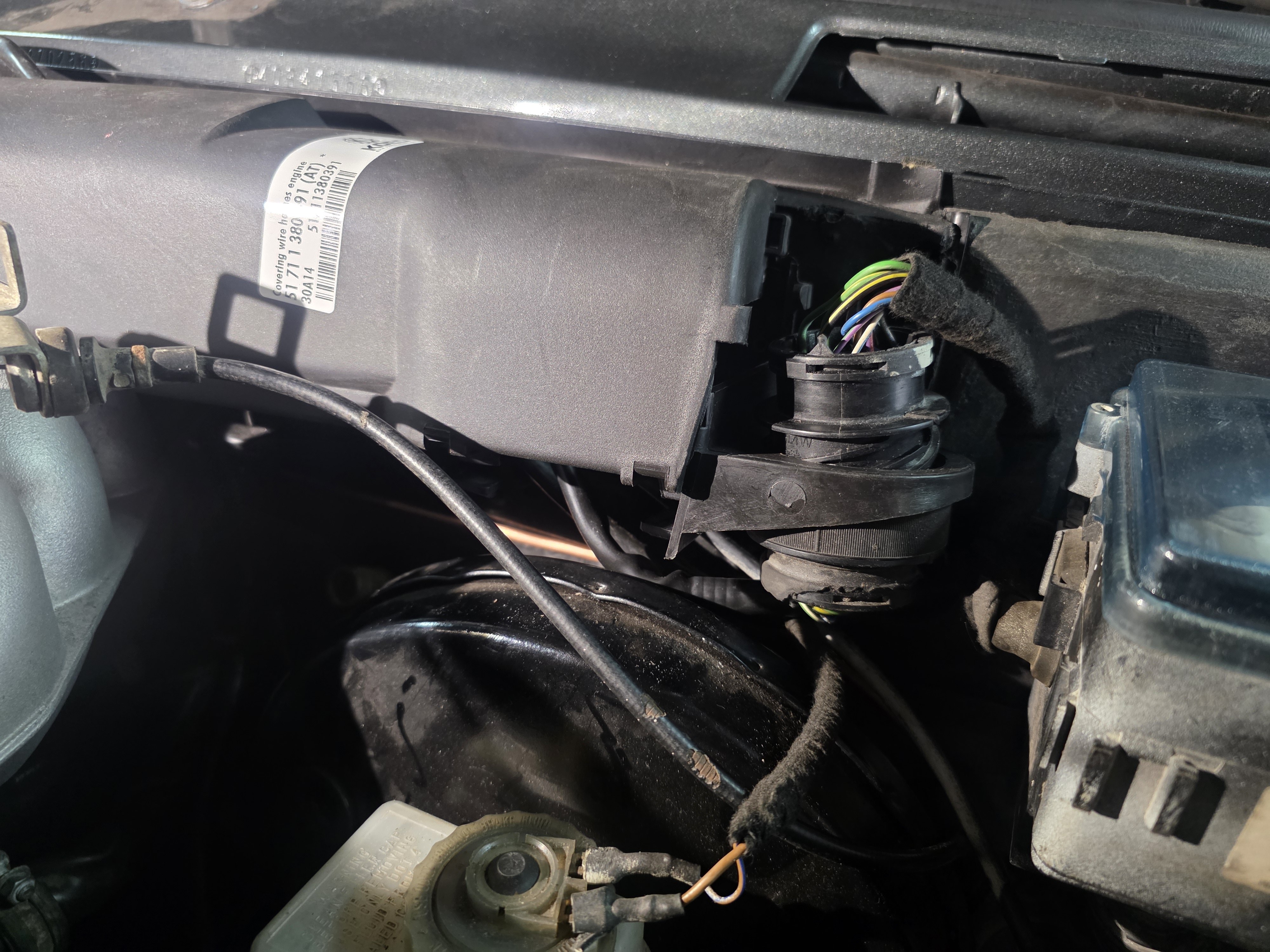

Her ser det ut til at det må byttes vertfall en kontakt. Siden bilen har annen type. (preface/facelift forskjell)
