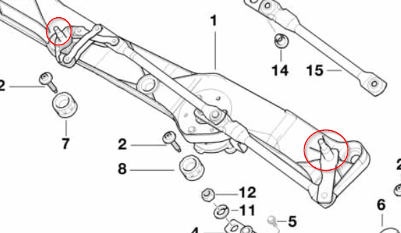

Gabz Skrevet Juni 16, 2025 Skrevet Juni 16, 2025 Har en litt ugunstig problemstilling på E39 M5. Viskerne fungerer som de skal mens de kjører (går helt opp og helt ned problemfritt), men når de parkerer/stopper så står de midt på frontruten (45 graders stilling). Bakhistorien fra forrige eier er at et stag på mekanismen røk under kjøring, slik at viskerarm på førerside moste den andre armen på passasjerside. Da ble hele mekanismen byttet som resultat. Ble prøvd å justere armene der de sto fra før, men da gikk de over A-stolpen når de kjørte. Justeres tilbake, da gikk de ned i motorrom. Så en mellomting ble funnet, men viskerne stoppet da midt på ruten. Det har i etterkant blitt byttet ene releet uten noe forskjell. Men ut i fra deletegninger på Koed kan det se ut som det er to forskjellige releer på hver sin side av motorrom? Kan det isåfall være en idé å prøve å bytte det andre også? Husker ikke 100% hvilket av disse som var byttet, må dobbelsjekke i kveld. Eventuelt så er det kanskje viskermotor som må byttes? Den funker jo som den skal når viskerne kjører, men har hørt at det kan være noe mikrobrytere inni som kan være defekt? Noen som har noe innspill eller erfaringer? Er gjenstående feil til EU-godkjenning så vil få fikset dette ASAP 😅
*MrB* Skrevet Juni 16, 2025 Skrevet Juni 16, 2025 (endret) Står mekanismen i rett nullposisjon i forhold til motor da? Eller justerer du viskerne ved å ta de av kon og sette de på med ny orientering? Har ikke skrudd på akkurat denne, men er ikke helt ulik E6X sin. Der har motor (eller girhjul) en bryterfunksjon som indikerer en omdreining. Om mekanismen står feil i forhold til denne blir det posisjonskluss, ser jeg for meg. Endret Juni 16, 2025 av *MrB*

*MrB* Skrevet Juni 16, 2025 Skrevet Juni 16, 2025 Motoren gir seg alltid i nullposisjon pga interne bryter, så det er da om å gjøre at mekanismen står i rett nullposisjon også

*MrB* Skrevet Juni 16, 2025 Skrevet Juni 16, 2025 Men om viskerne har vært flyttet på festene her (endret vinkel i et forsøk på å løse problemet): ....så må man først få mekanismen til å stå rett i forhold til når motor står i nullpos. Det er så mange stag og ledd her, at dette vil kun fungere når startposisjon er helt korrekt. Er mekanismen ute av sync må man ha et riktig oppsett fra en annen bil å måle på som referanse eller ha tilgang til en manual. Om viskerne ikke er flyttet på, så skal det (teoretisk) være så enkelt som Kvasi skriver

E.C. Skrevet Juni 16, 2025 Skrevet Juni 16, 2025 Når jeg leser over på nytt nå så tror jeg at jeg skjønner hva som kan ha skjedd. Det er to forhold her. A: Viskerarmer mot overføringsmekanisme og B: Overføringsmekanisme mot motor. A er per nå satt riktig, fordi viskere verken går forbi A-stolpen eller ned i motorrom. Denne sammenkoblingen mellom viskerarm og overføringsmekanisme (i rød ring på bildet til @*MrB*) påvirker ikke parkeringspunktet, kun området viskere skal dekke. B er sammenkoblingen mellom overføringsmekanisme og motor. Hvis motoren ikke stod i riktig posisjon etter at forrige mekanisme havarerte og nytt ble puttet på så kan den være "ute av sync" med overføringsmekanismen. Hvis dette er feilen og motoren faktisk stopper på sitt riktige stoppunkt så skal du kunne skru overføringa løs fra motor, rotere overføringa 45 grader (eller hvor mye som den bommer med) og skru det sammen igjen.
