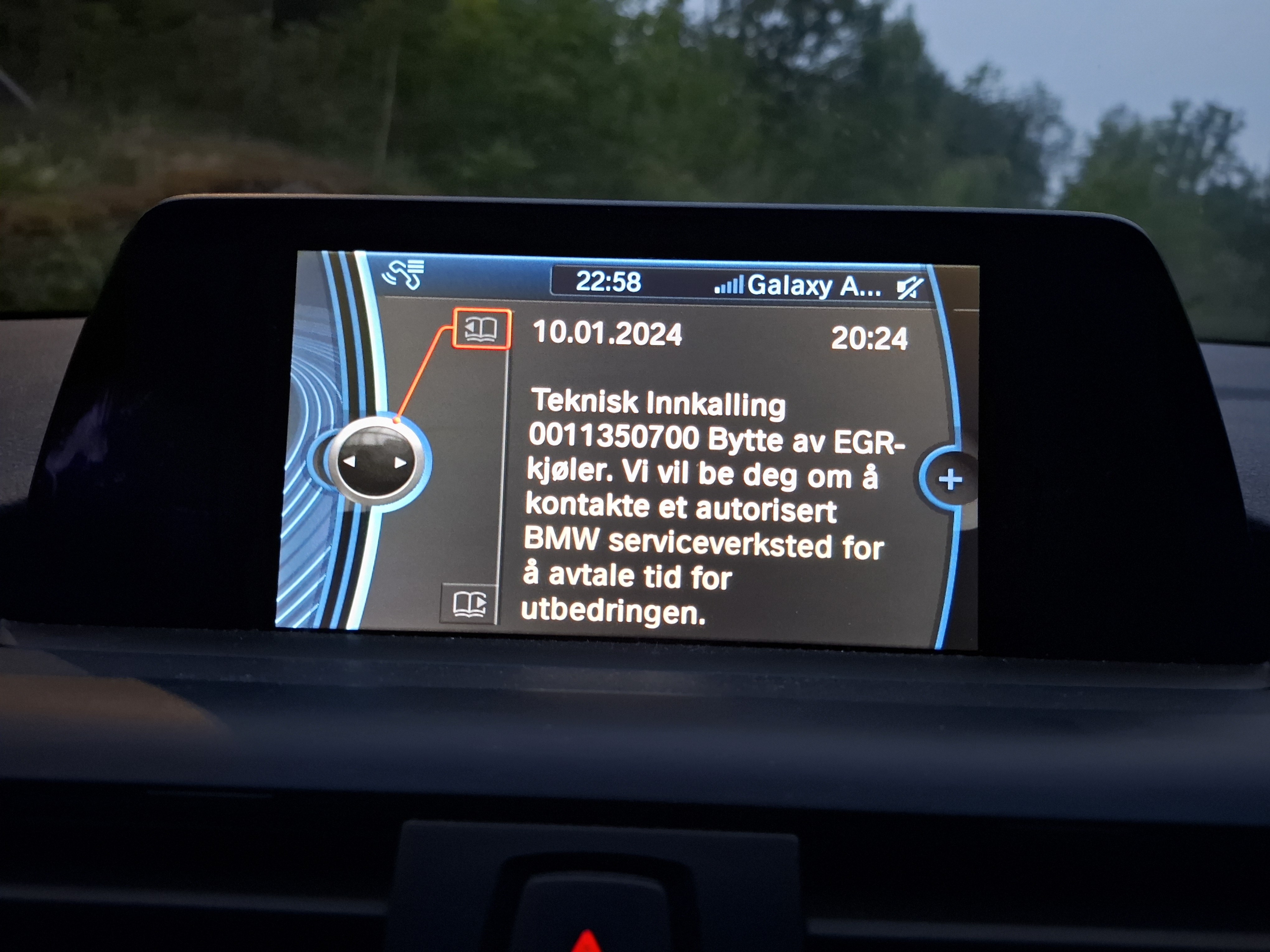

EGR ble byttet på innkalling på 122.000km. Bilen virker meget treg, men går meget pent og på 0.4x.

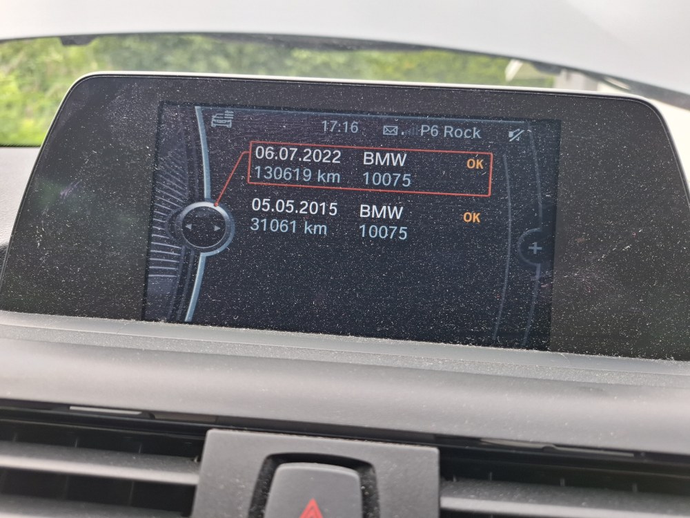

Etter innkallingen har bilen gått mellom 68 og 78.000km så mye kan ha skjedd etter det. Bilen bærer ikke preg av å ha vært eiet av et petimeter😂20250702_151718.thumb.jpg.477238917acc14658b4bb33864474474.jpg20250702_171642.thumb.jpg.c8118c1fa1b2d6f1c3ebfe63c2e398ba.jpg20250702_152918.thumb.jpg.cb28516858a7036b7a35bd81d19e1540.jpg

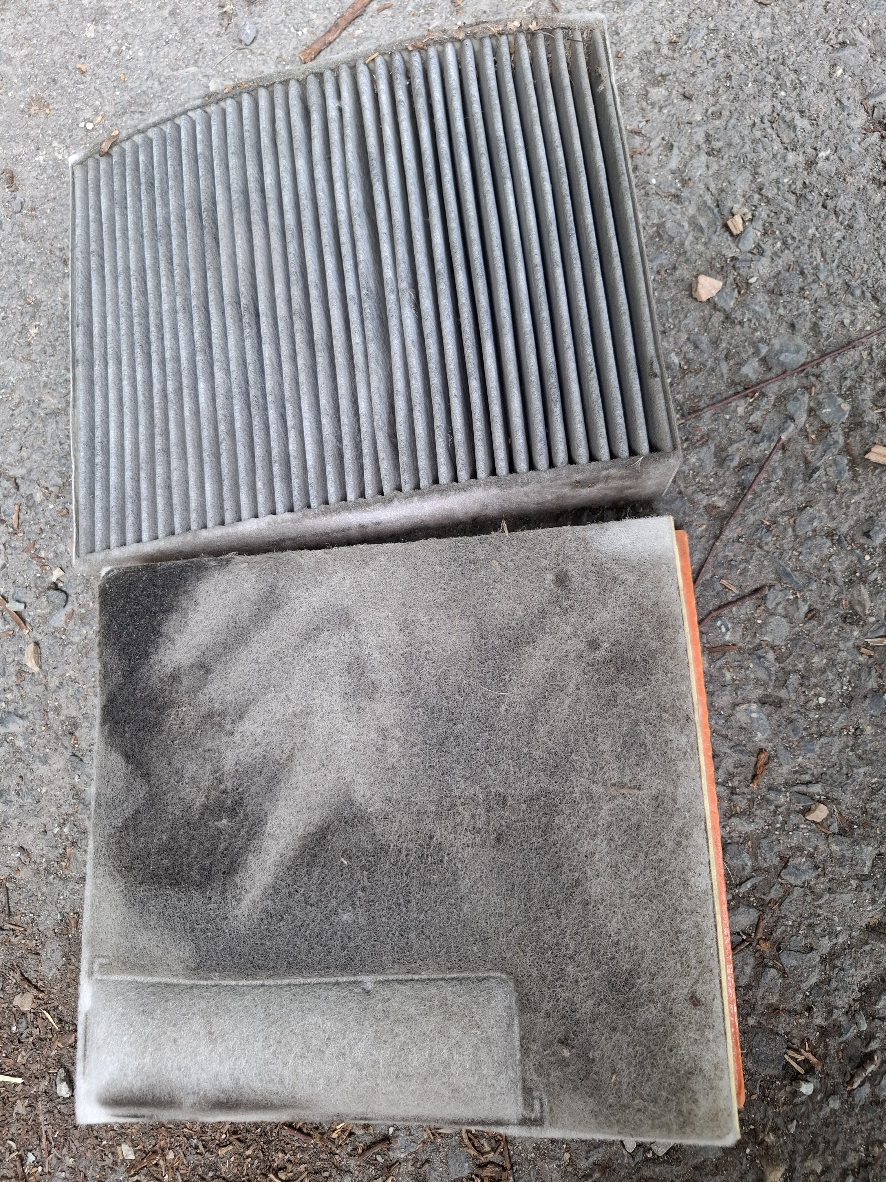

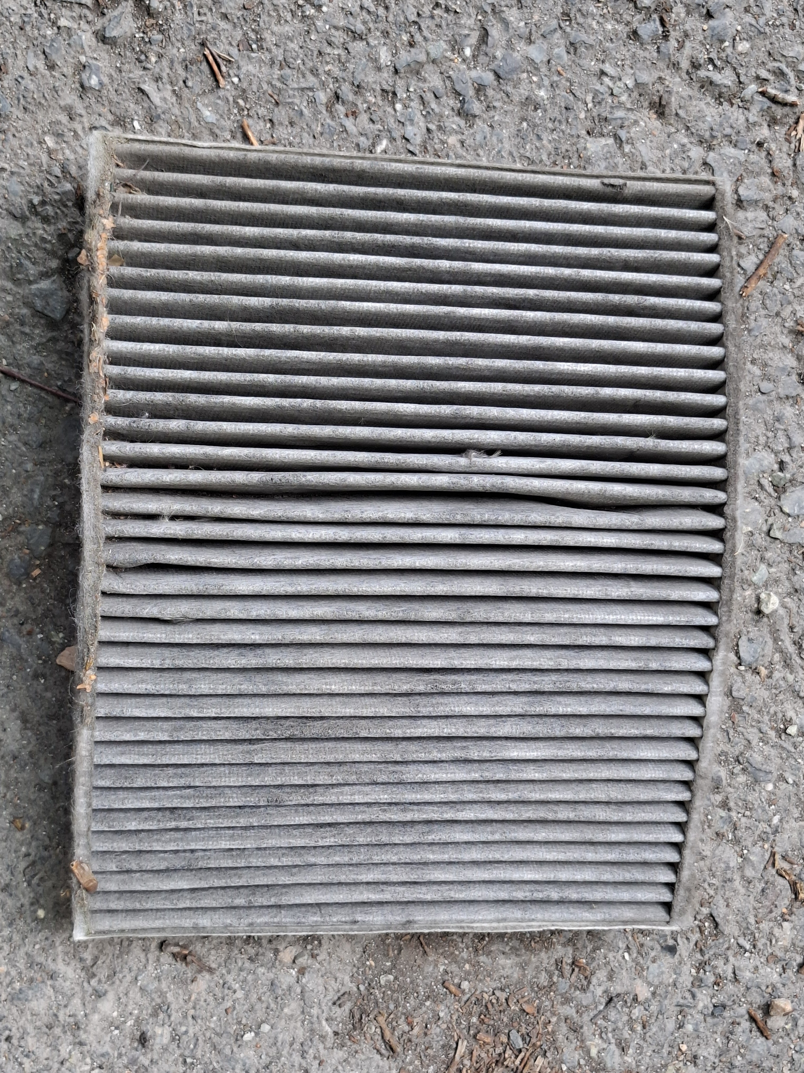

Hei Første j tenkte på. Bytta samme dag som j fikk bilen. Det så ut som filteret hadde sitter der i årevis. Ingen bil i mitt eie har kjørt rundt med slik dritt.
Tror det ble Thansen og Bosch

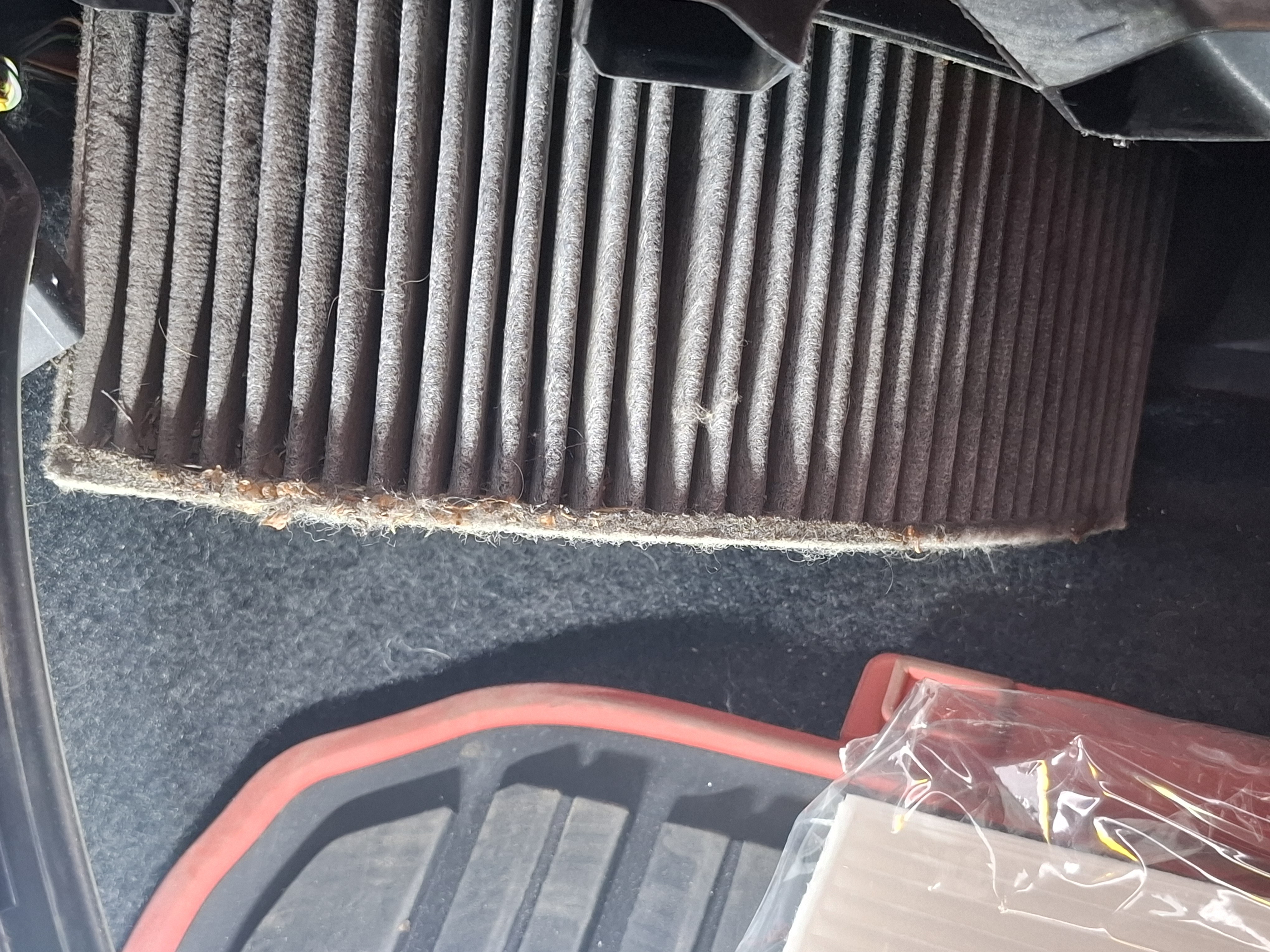

20250702_151809.thumb.jpg.6fad368809d60e209f811d793b7c21de.jpgFor å være helt ærlig så tror jeg ikke denne har fått mye service. 20250702_151718.thumb.jpg.bd3b8851b42ce067597ba8f2ab5580ca.jpg
