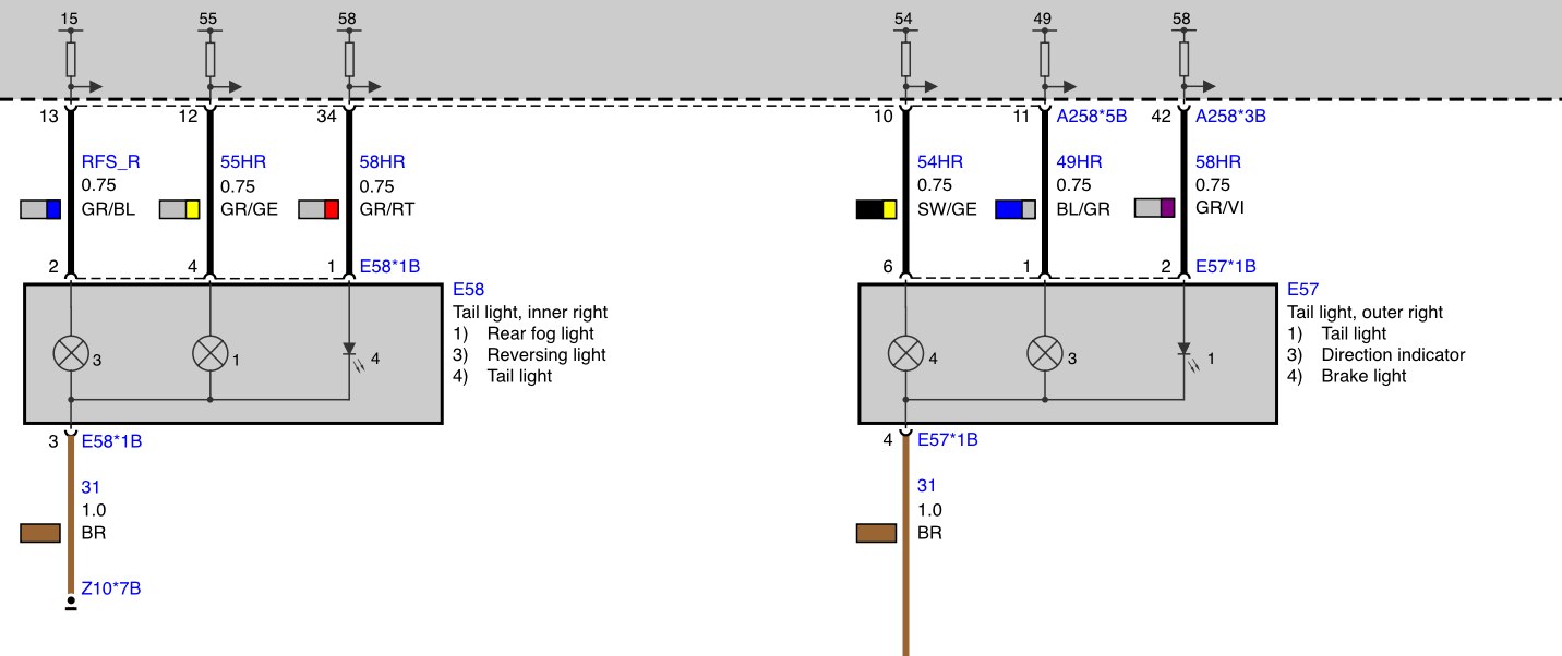

kimmen1990 Skrevet Juli 13 Skrevet Juli 13 Hei. Er det noen her inne som har peiling på lednings farger på baklykter? Trenger farge på: - Jording - Bremselys - Kjørelys - Tåkelys - Ryggelys - Blinklys høyre - Blinklys Venstre Har fått erfart at en ikke kan bruke koblingsskjema/ fargekoder som følger med ledningsnettet til henger festet. Det er universalt, men trenger ikke koding.

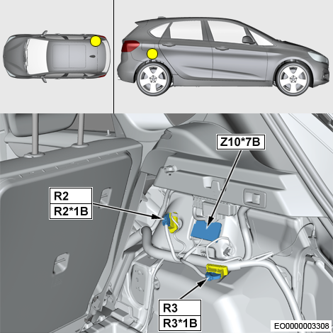

Otis Skrevet Juli 14 Skrevet Juli 14 Jording er brun. Det finnes jording flere plasser i bagasjerommet. Se bak deksel på høyre siden. Helt bak ved baklykt. Har du led hovedlykter? Eller led hovedlykter med ekstra led? P5a2 og p5a4?

mr.pingu Skrevet Juli 14 Skrevet Juli 14 (endret) Fargene på LED og halogen er det sammen; bare at halogen har 1 ledning mindre (har ikke separat kjørelys til utsiden Terminal 58HR) også vedlagt bilde av jordingspunktet. Endret Juli 14 av mr.pingu
kimmen1990 Skrevet Juli 14 Forfatter Skrevet Juli 14 Hei. fant ut av fargekodene ved å skru baklyktene, og se på kontaktene.
