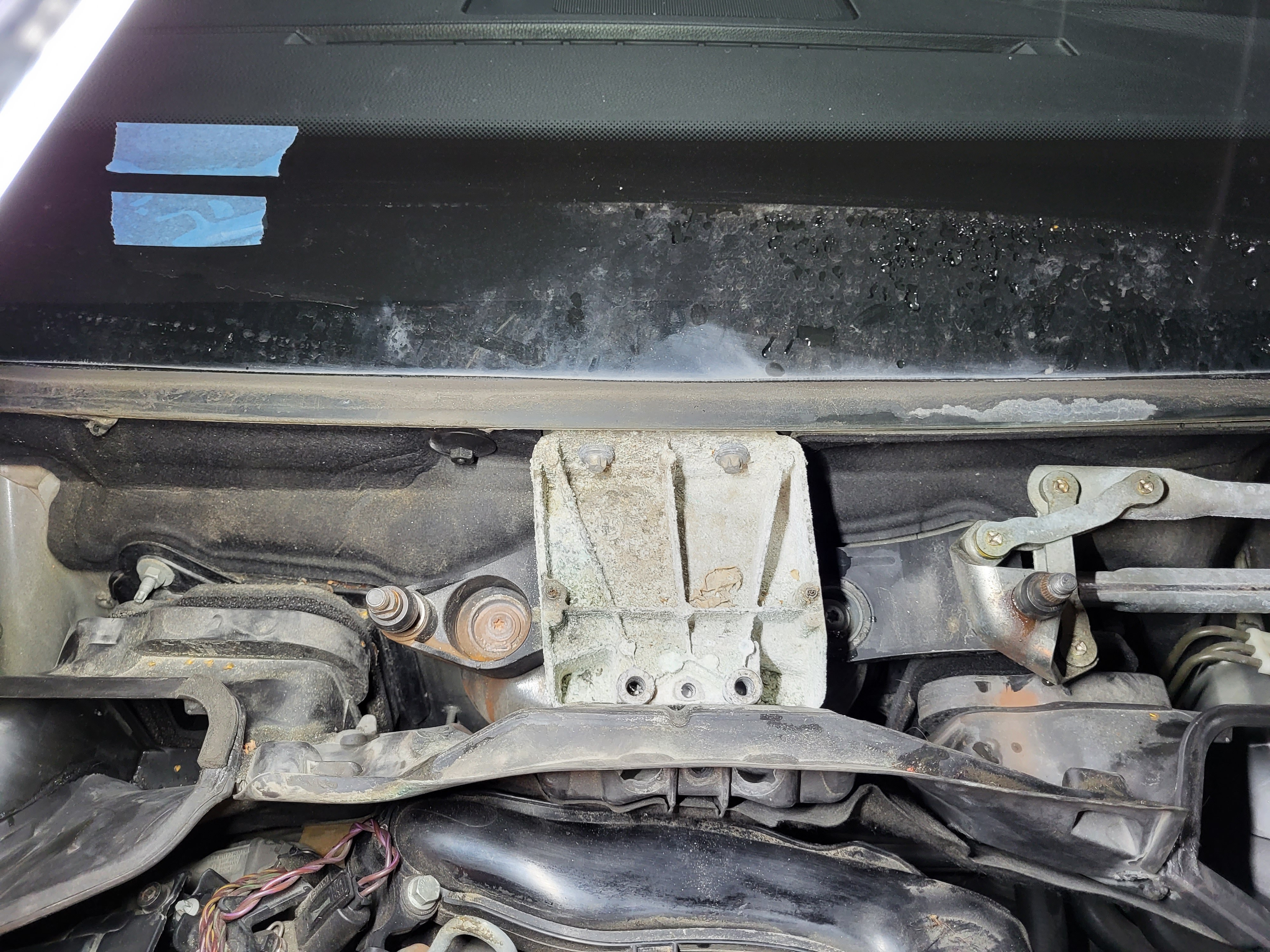

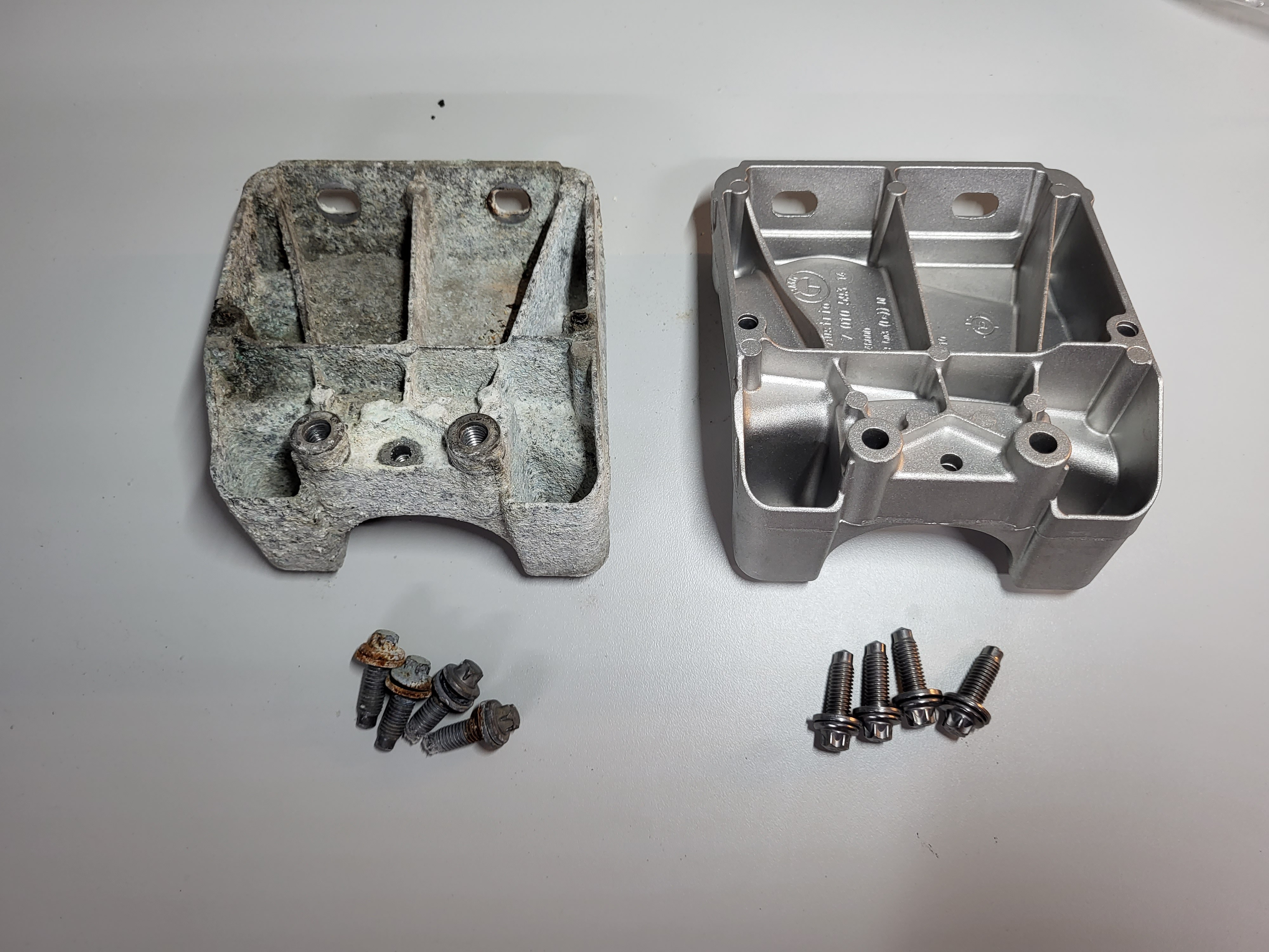

*MrB* Skrevet August 6 Skrevet August 6 2 hours ago, 540is said: Sjekk skruene for støttestagene fra støtdempertårn til torpedovegg. Er de skikkelig faste så sjekk boltene for traversen. Det er et bra tips. Disse kan gi lyd som er vanskelig å lokalisere. Er skruene mellom stag og brakett i torpedovegg som av og til løsner. Bolter mellom stag og dempertårn er sjelden noe problem. Du mente nok det første, men tenkte det var greit å presisere da det kunne misforstås. Den braketten er en skikkelig anode for øvrig, og kan være greit å bytte ut når man først er der og roter. Koster vel 200kr hos BMW. E.C. reagerte på dette 1
Toga Skrevet August 7 Forfatter Skrevet August 7 22 timer siden, *MrB* skrev: Det er et bra tips. Disse kan gi lyd som er vanskelig å lokalisere. Er skruene mellom stag og brakett i torpedovegg som av og til løsner. Bolter mellom stag og dempertårn er sjelden noe problem. Du mente nok det første, men tenkte det var greit å presisere da det kunne misforstås. Den braketten er en skikkelig anode for øvrig, og kan være greit å bytte ut når man først er der og roter. Koster vel 200kr hos BMW. Hvir er denne braketten? Fra støtdempertårn til torpedovegg? Har mange timer foran der men aldri tenkt over det. Alt av bilter for øvrig forstilling er sjekka.
