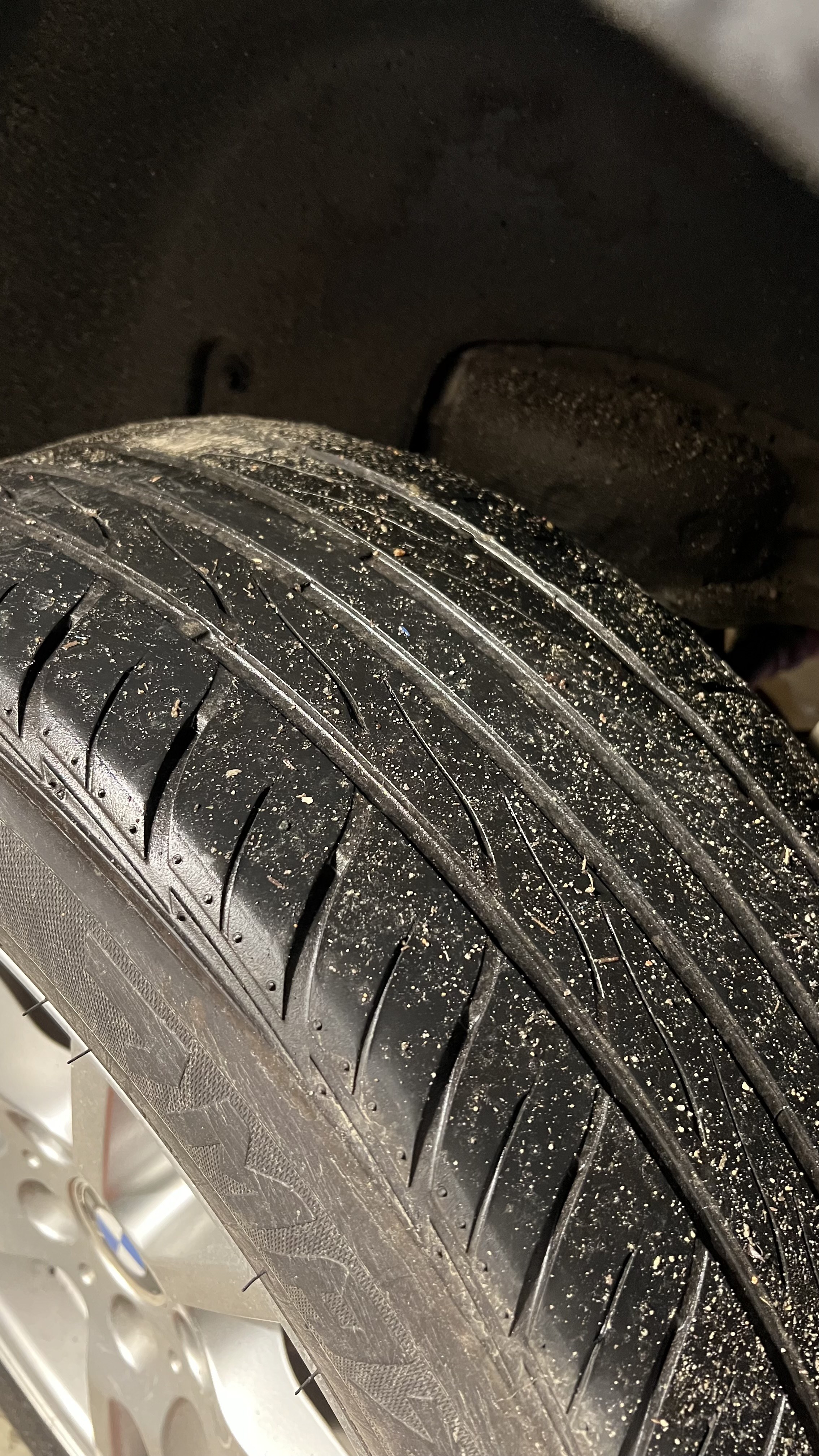

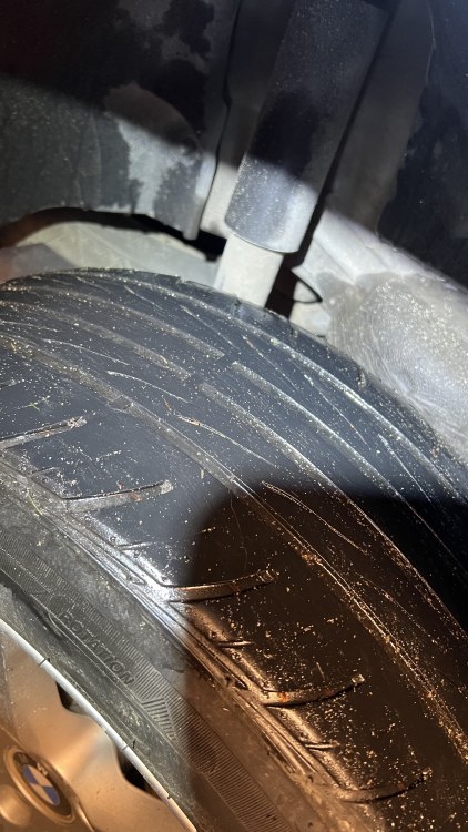

thansen Skrevet 12 timer siden Forfatter Skrevet 12 timer siden (endret) Venstre og høyre bakdekk. Ene er vesentlig mer slitt. Prøver å sjekke foringer nå. Men er langt i fra en ekspert. Verksted mente det er pga rundkjøringen (kjører for det meste rett fram i rundkjøringen) Endret 12 timer siden av thansen

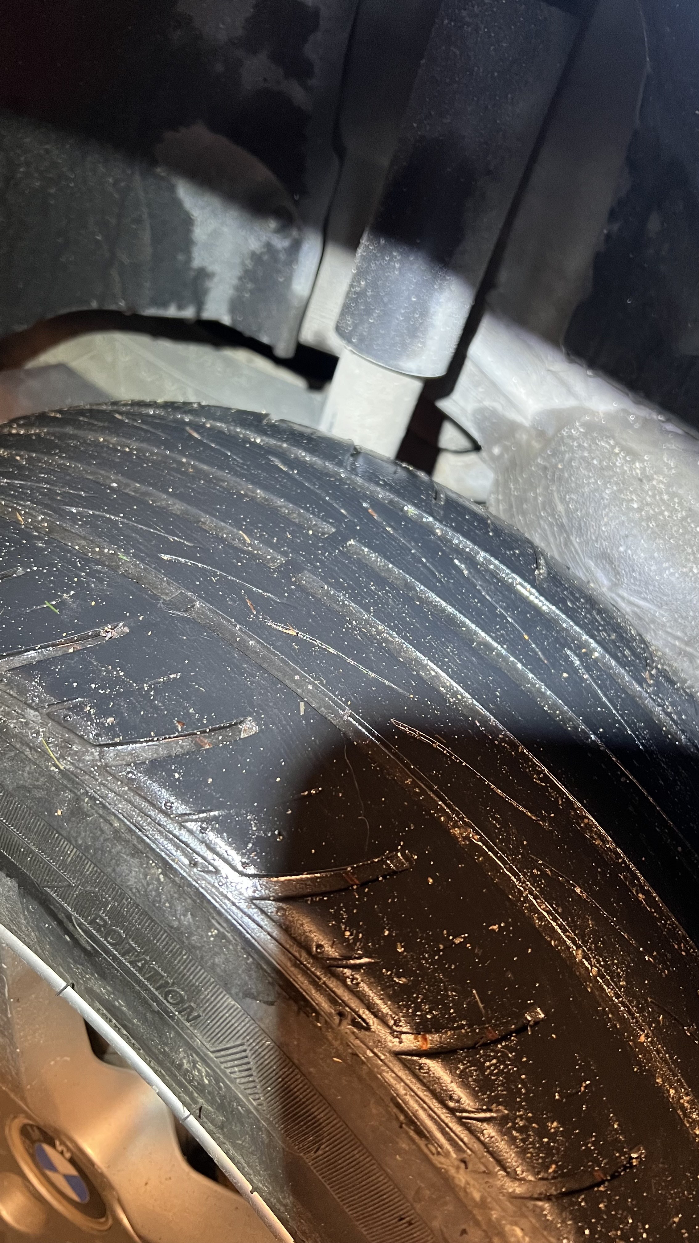

thansen Skrevet 10 timer siden Forfatter Skrevet 10 timer siden Sjekket dekket litt mer mens jeg var under bilen. Dekket er slitt ganske jevnt over hele. Litt mer i midten. Med slite-indikatorene. Finner heller ingen defekte foringer.

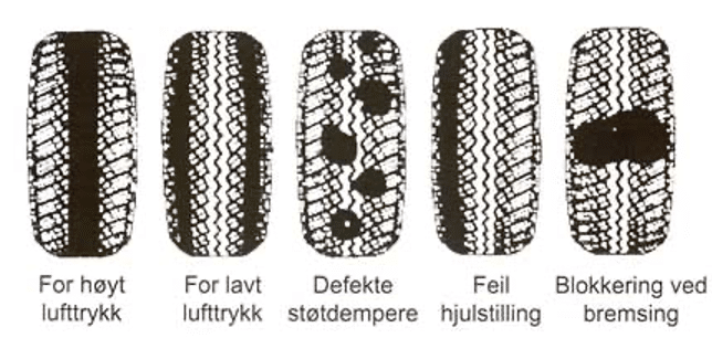

thansen Skrevet 9 timer siden Forfatter Skrevet 9 timer siden 2 hours ago, Reef89 said: Ligner egentlig på ingen av disse. Blir en slags blanding av høyt og lavt dekktrykk Reef89 reagerte på dette 1
