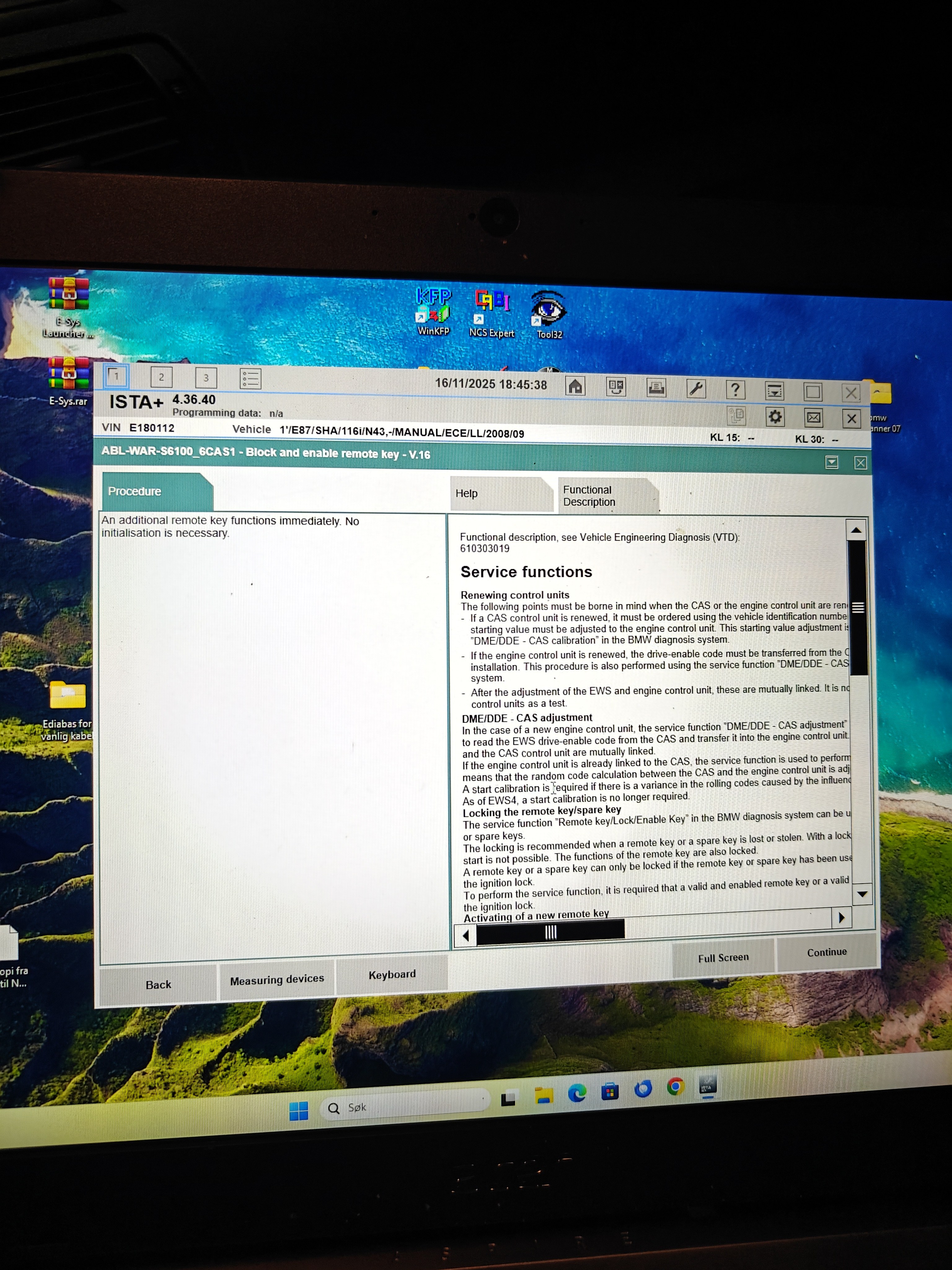

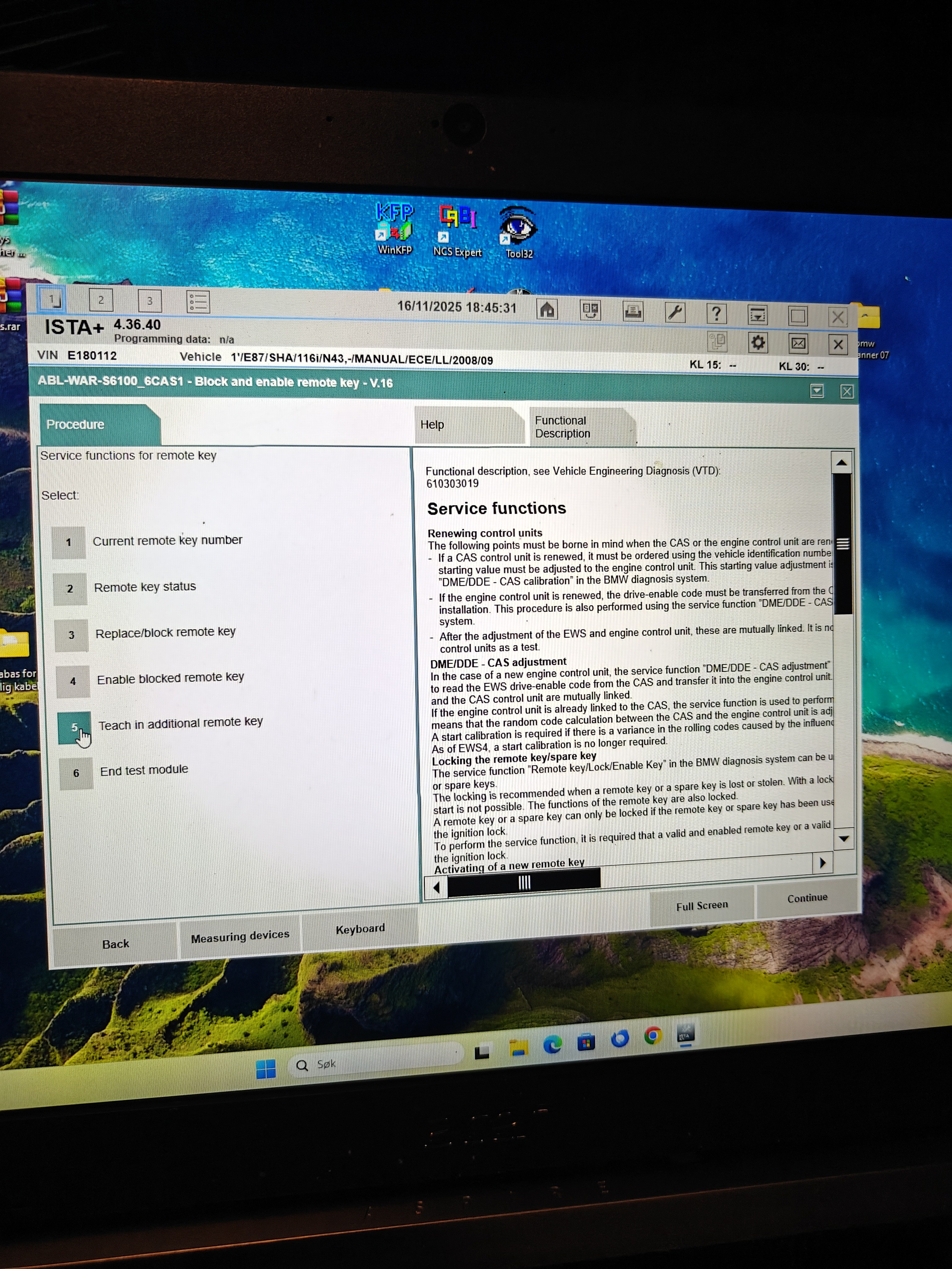

Ista sier at jeg skal la nøkkel sitte i "Slot" i 10 sekunder så skal nøkkel låse seg?? og når jeg velger "Teach in additional remote key"
Så får jeg opp dette, hva nå det menes med dette er jeg ikke sikker på, men jeg vil nå tro at alle nøkler må aktiviseres for "Remote" bruk.

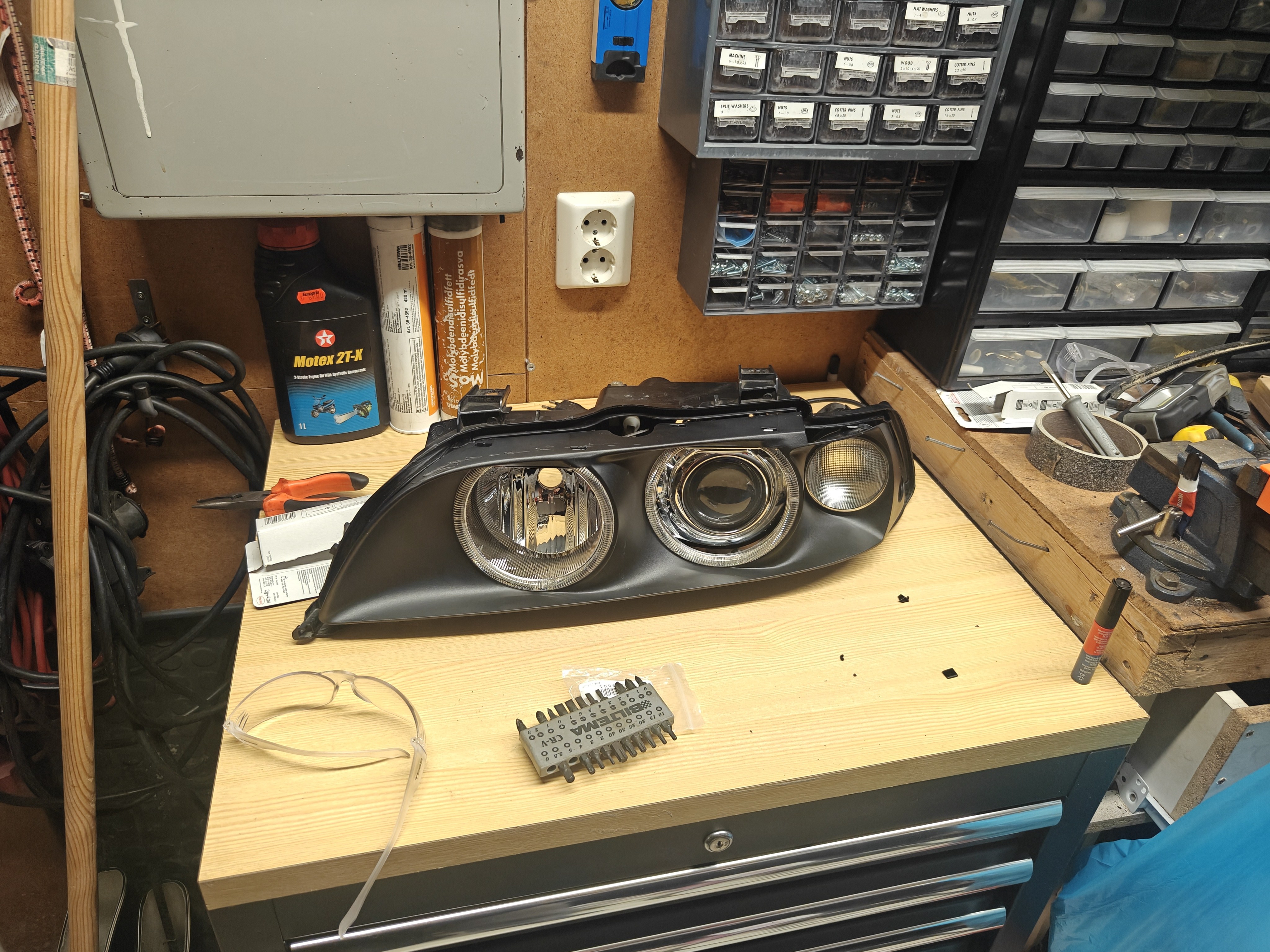

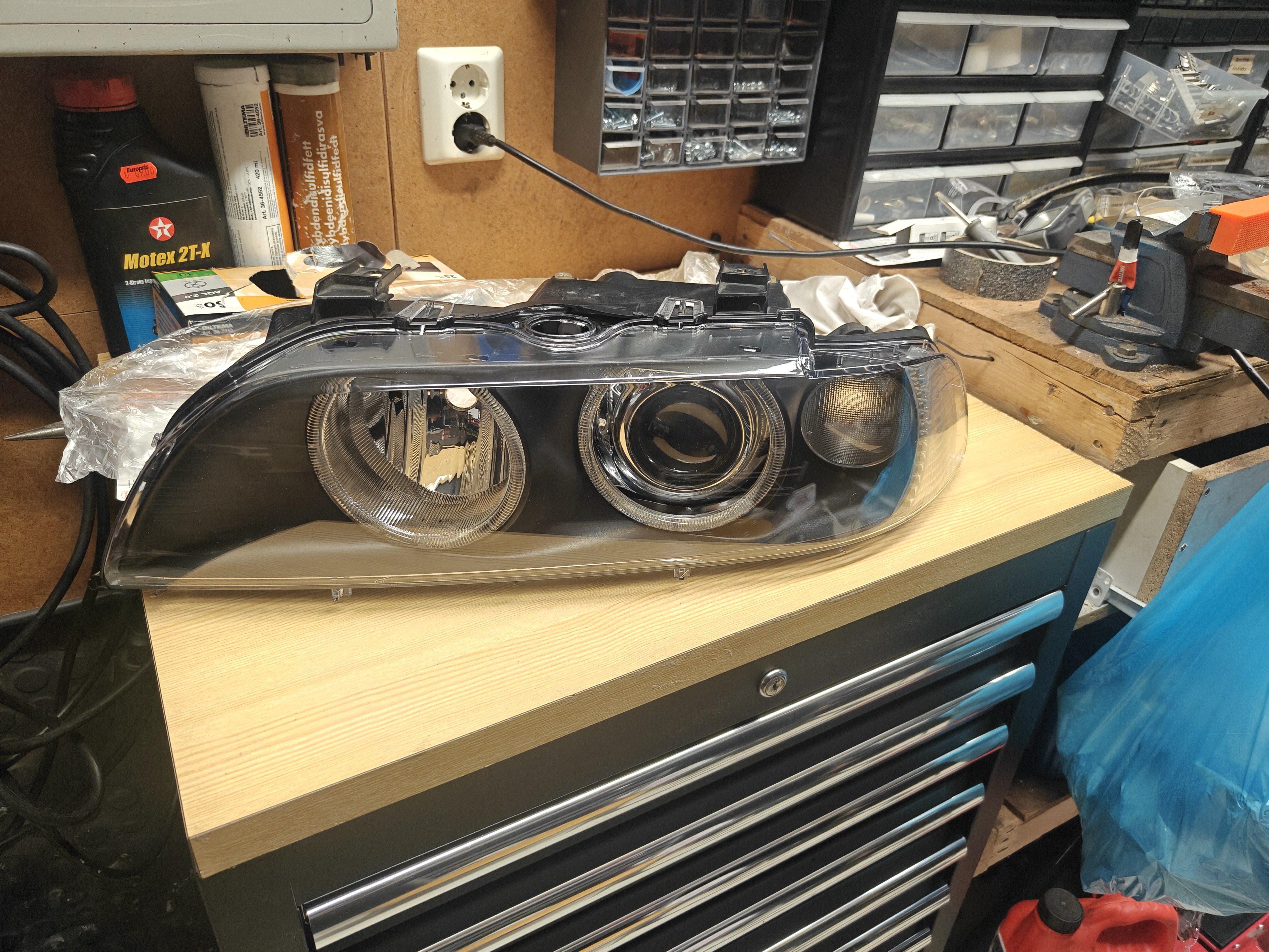

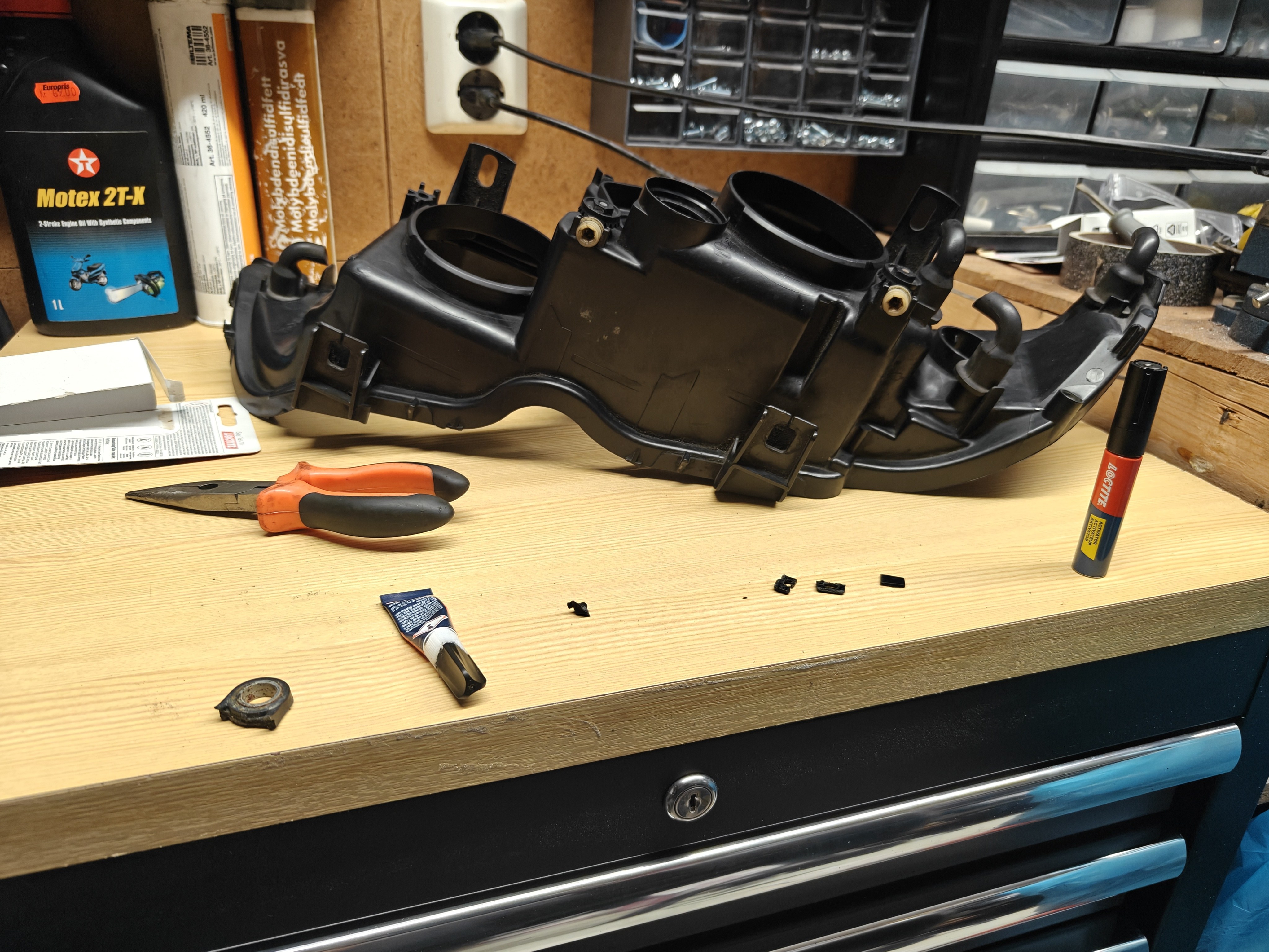

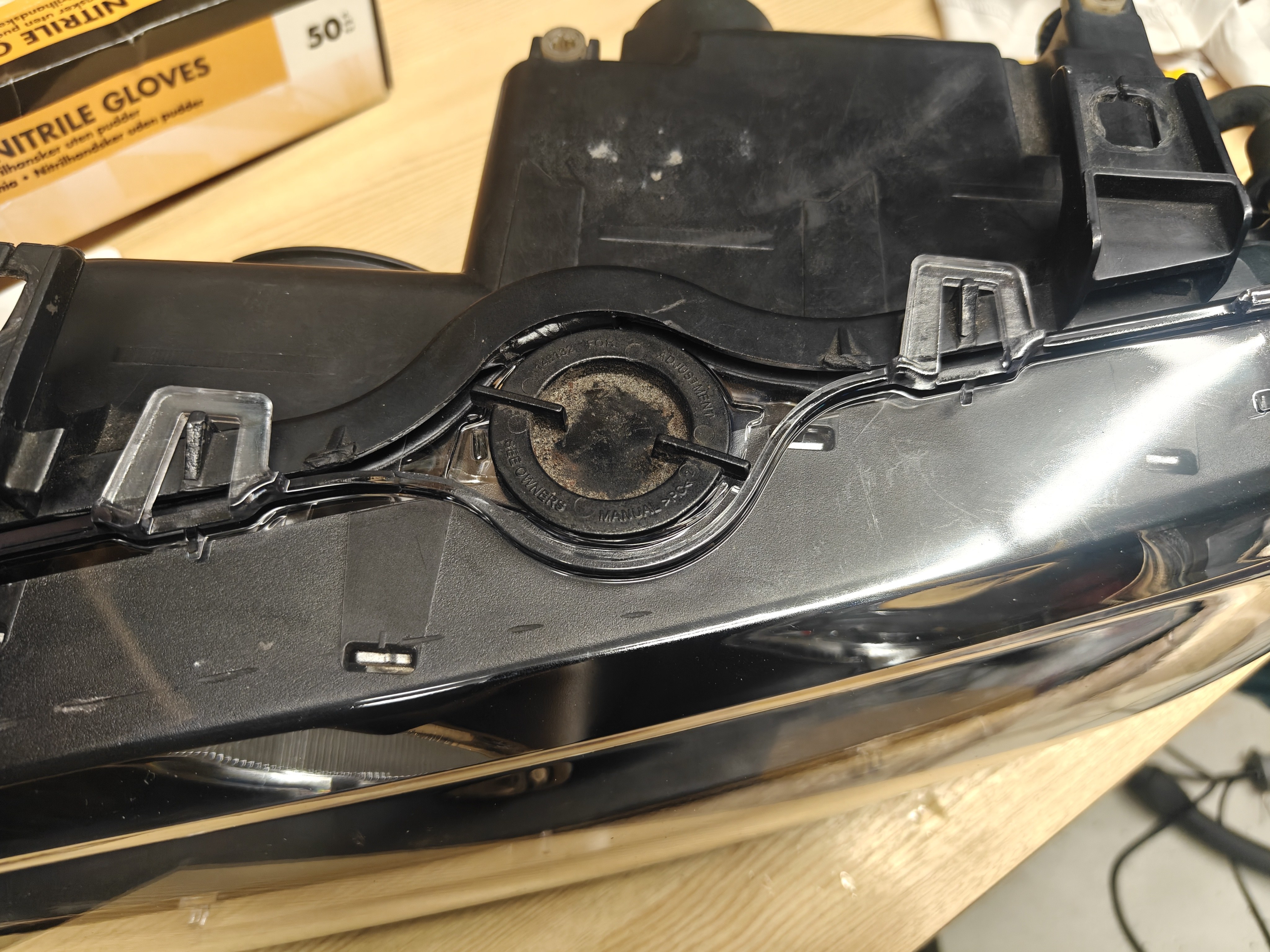

Rimelig fornøyd nå 😃 lykta er nå ferdig "Bitumert" med nytt glass som forøvrig passet meget bra.
Før montering av glassIMG20251118190409.thumb.jpg.a1ecf0b842b34a714449c2ded60a3e27.jpg
Etter
Til og med dekslet på toppen passer 100% så i en annen YouTube video en som også brukte bitumen her for og montere, mens her passet lokk og o-ring som hånd i hanske

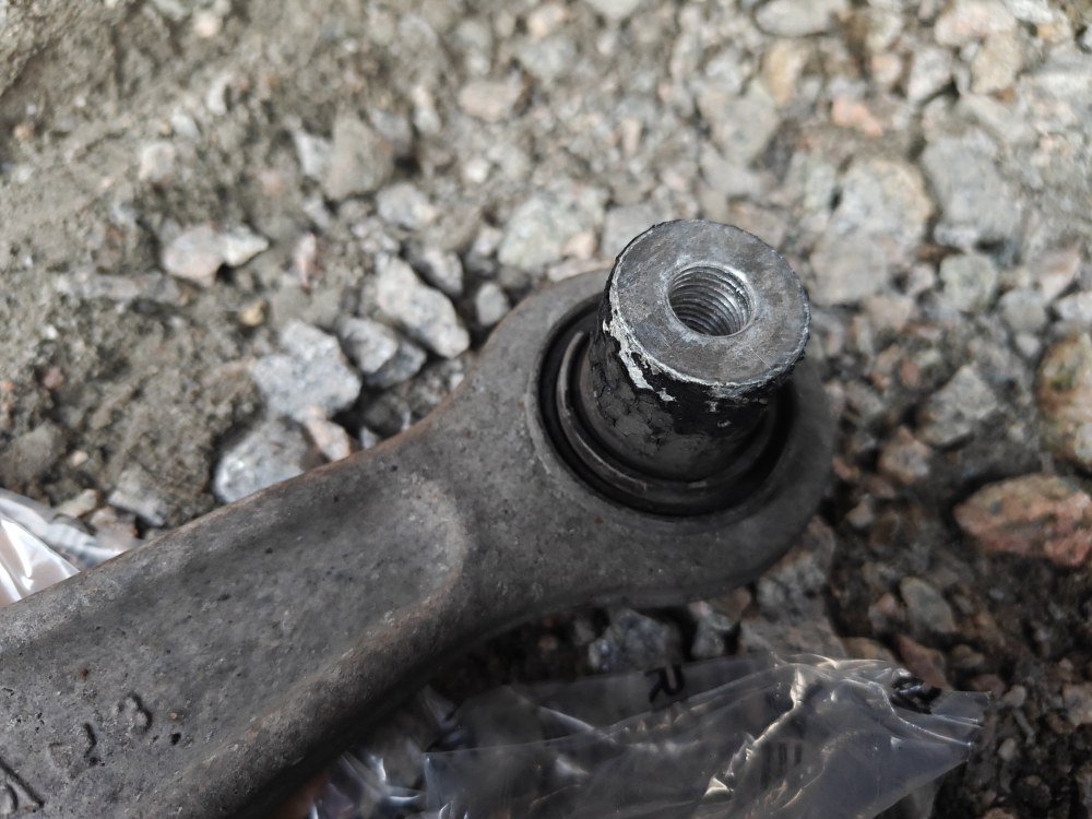

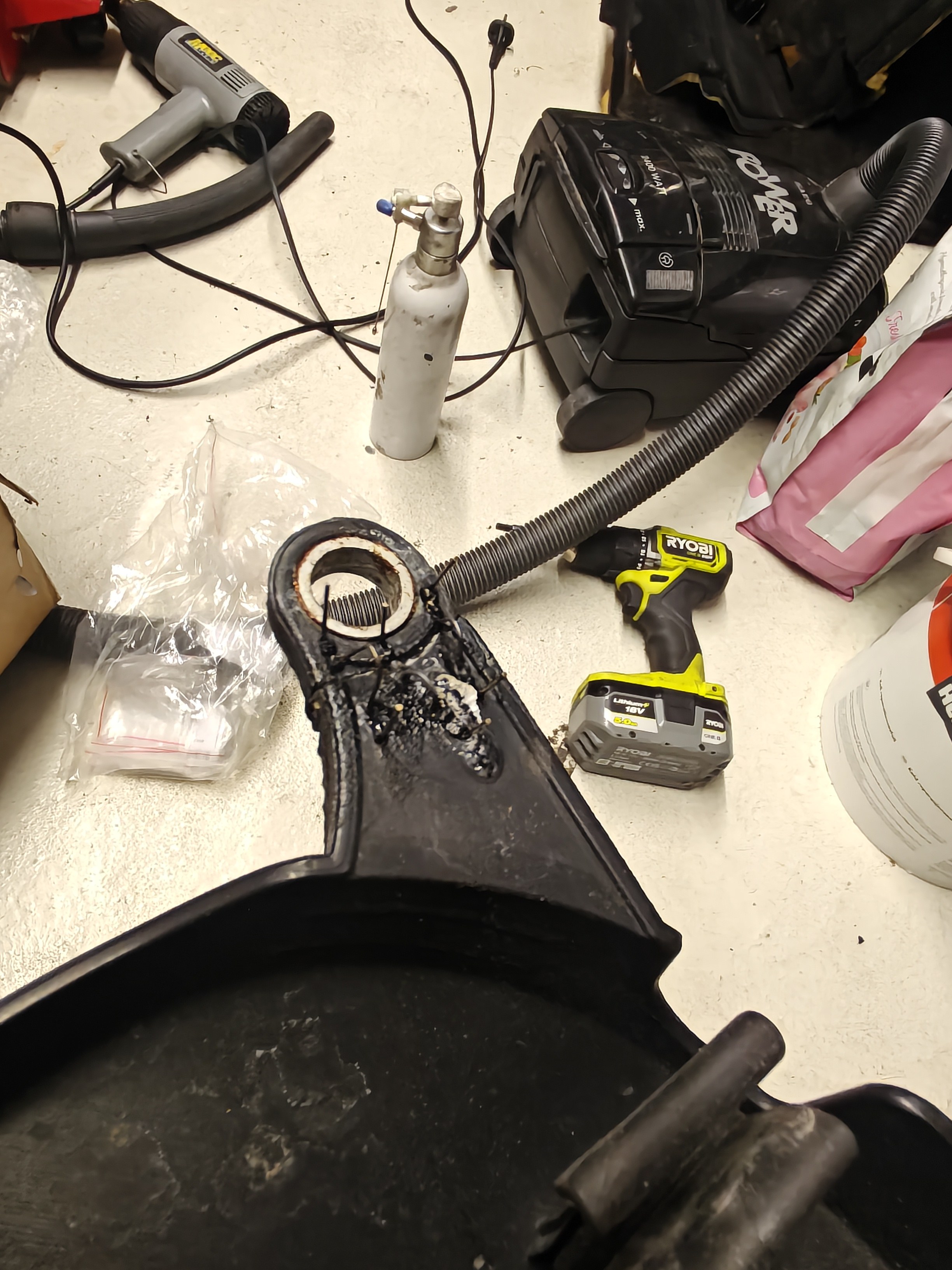

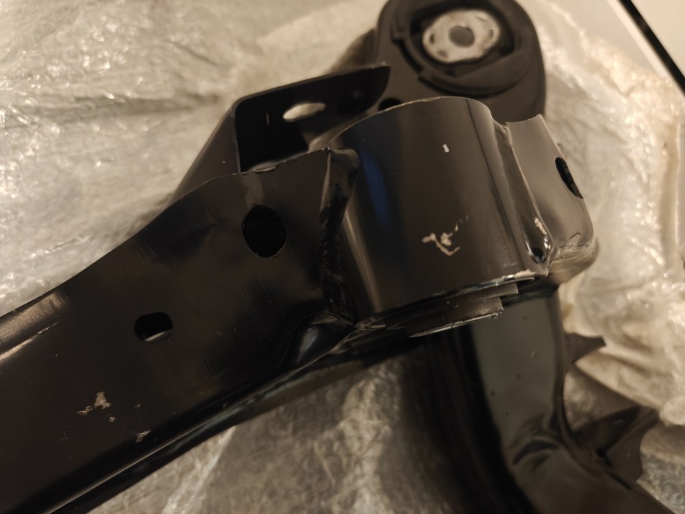

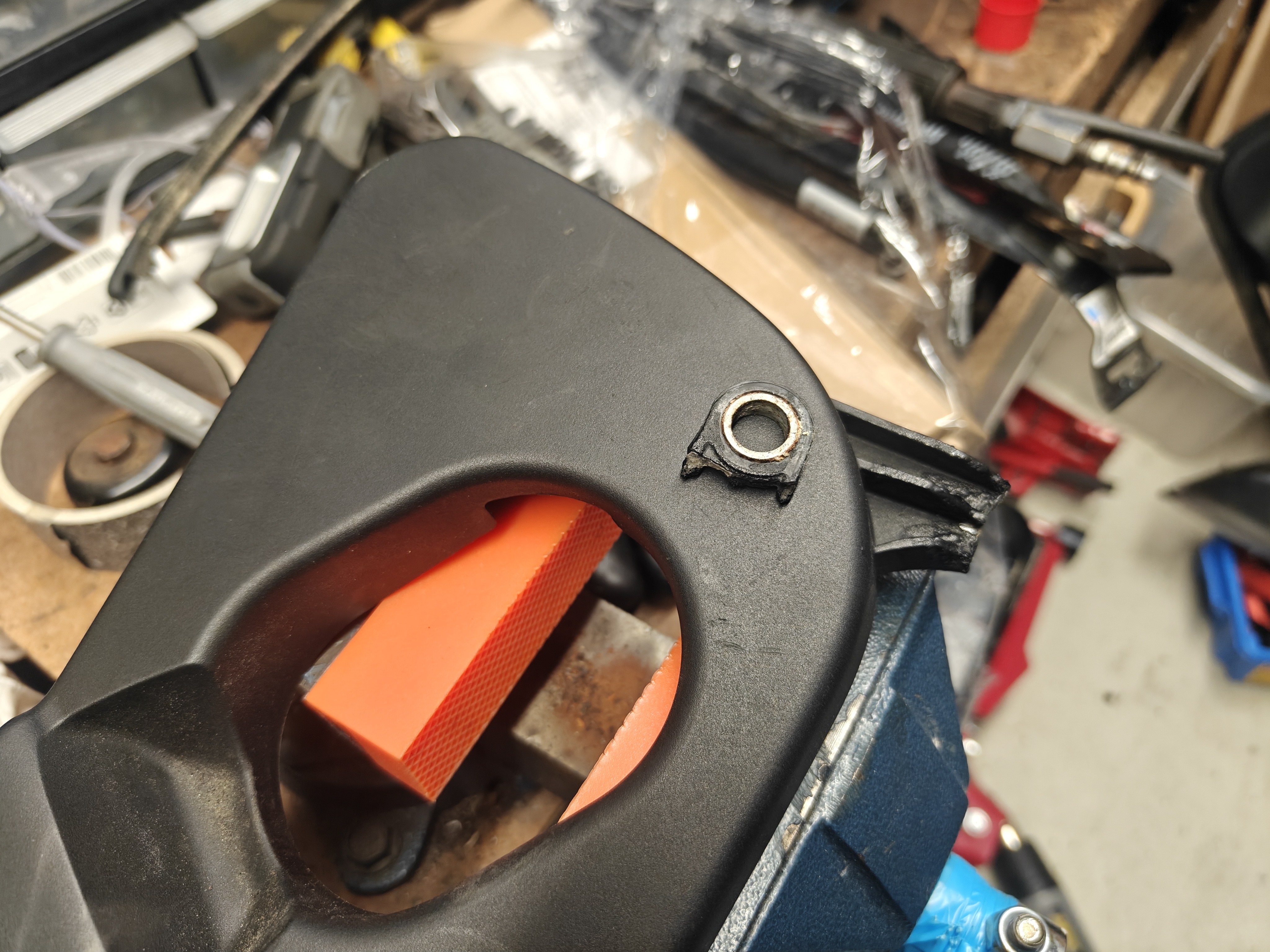

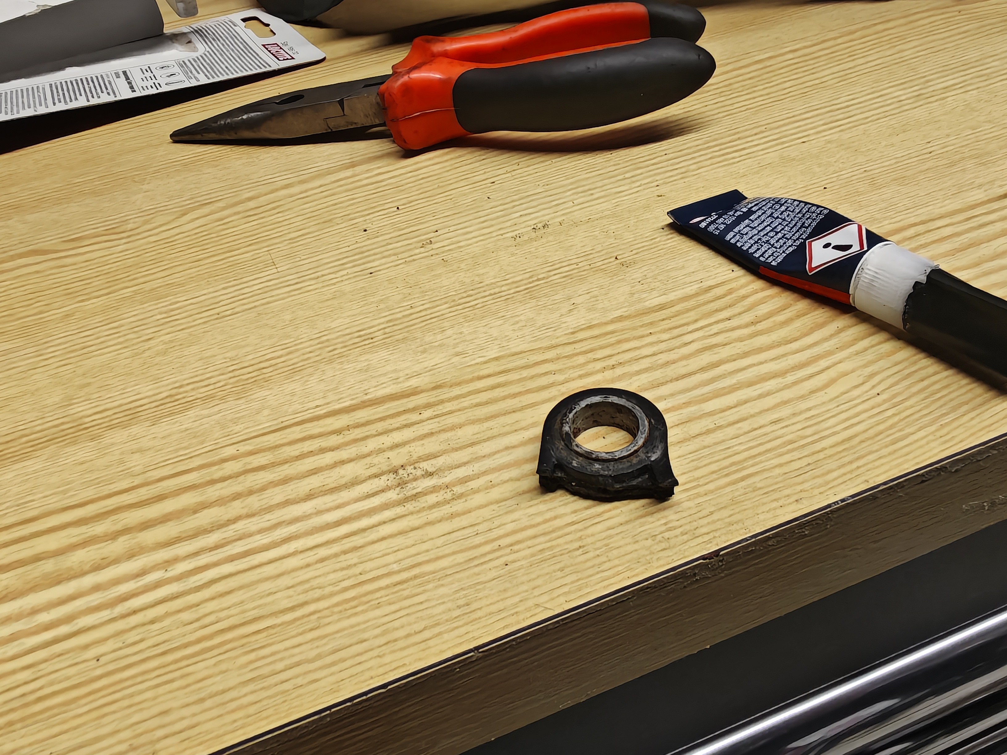

Det knekte festet på ene motor deksel til E60 likte ikke Loctite All plastics så veldig bra, jeg prøvde dog å fremprovosere litt krefter her, mulig det ikke var rent nok, da jeg bare limte uten og gjøre rent, menmen får vel tak i ett nytt brukt så ikke så voldsomt krise.
  • Haug530D changed the title to Haug sine kjøretøy, lykt E39 ferdig s.6
Litt sånn midlertidig fix, limt og plastsveiset, så bøyer jeg bare de stål strengene ned og har ett eller annet over og pusser litt, så blir det sånn tålig ok 😂
Næh, ble ikke bra, hverken det der eller Den som holder pedalen på E39, den er iallefall laget i POM så vanskleig og lime, så bestilte likesågodt ny pedal holder hos Koed til E39 samt ett brukt motordeksel til E60 :)
