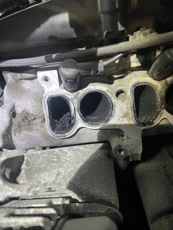

- Røska ut swirl flaps.

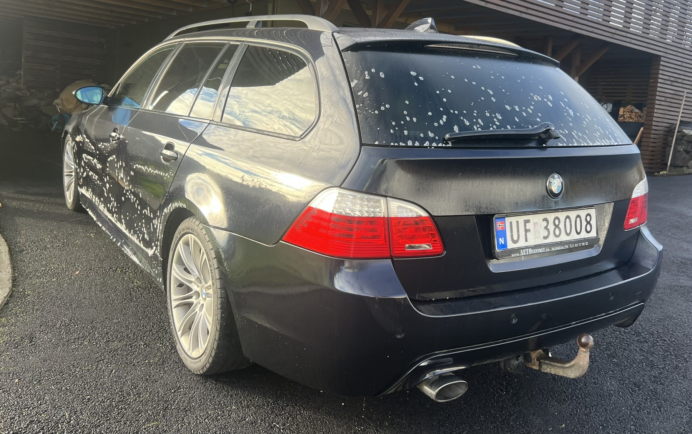

- Westfalia avtagbart hengerfeste, (grei skuring å montere med strømtjuvar, og original modul medfølgande) Dette var grunn til at eg aldri sat på M-bakfanger, ettersom den ikkje hadde fått plass med typen hengerfeste/tverrbjelke..

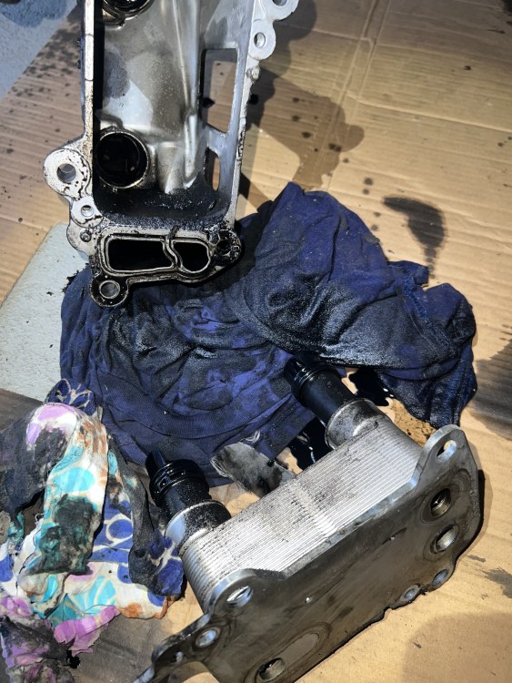

- Ellers eindel vanlege deler i understell, lekkasje frå oljefilterhus, glødepluggar m/rele, oljeskift girkasse og diff ++

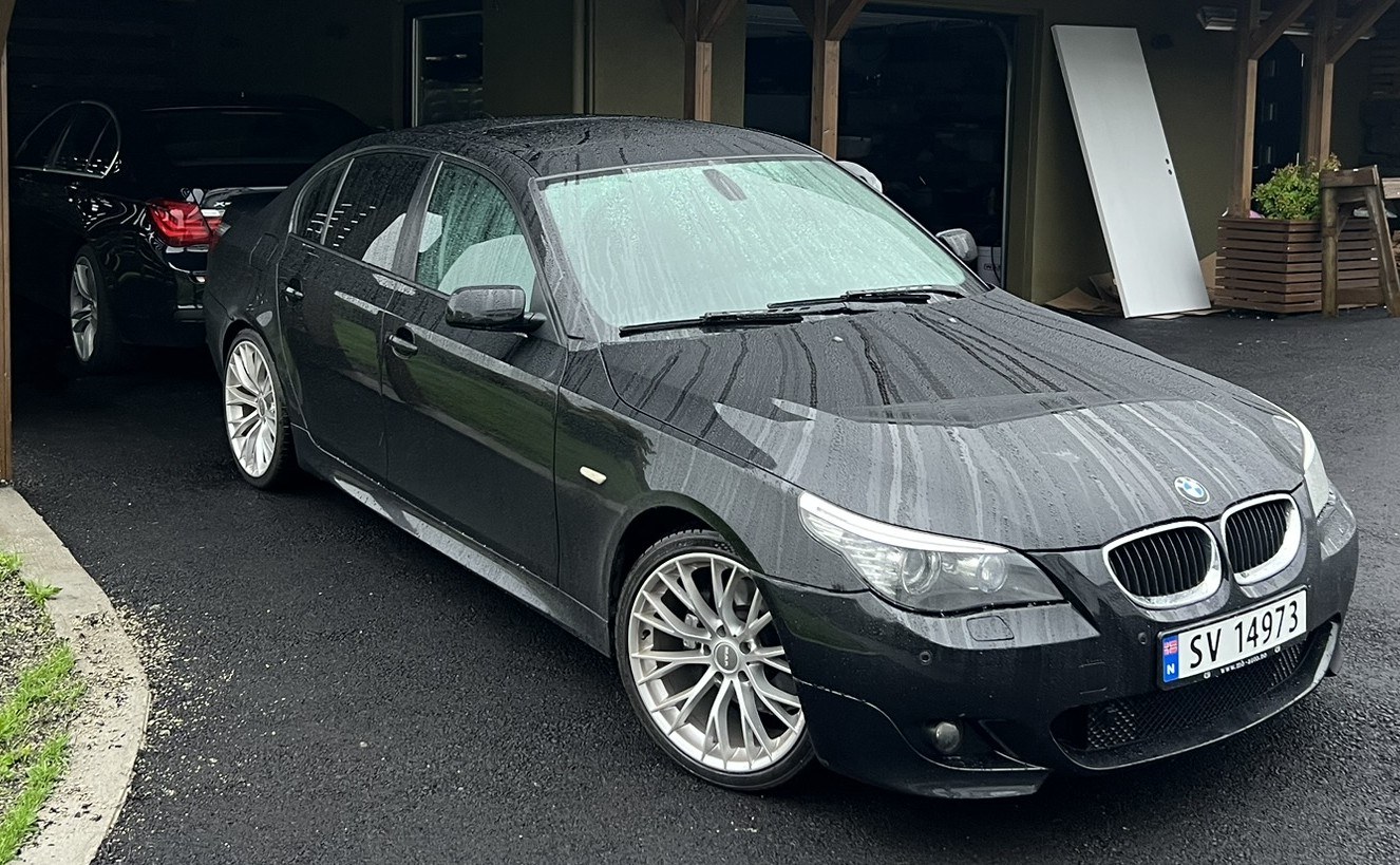

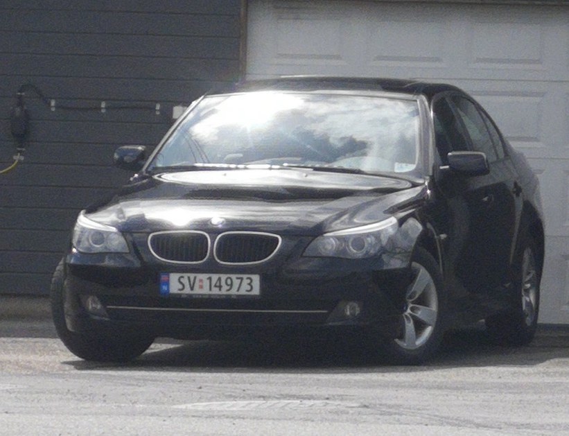

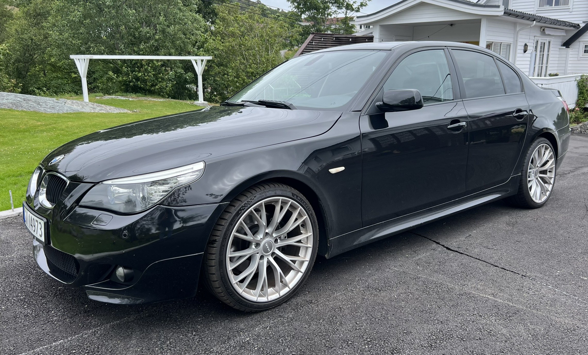

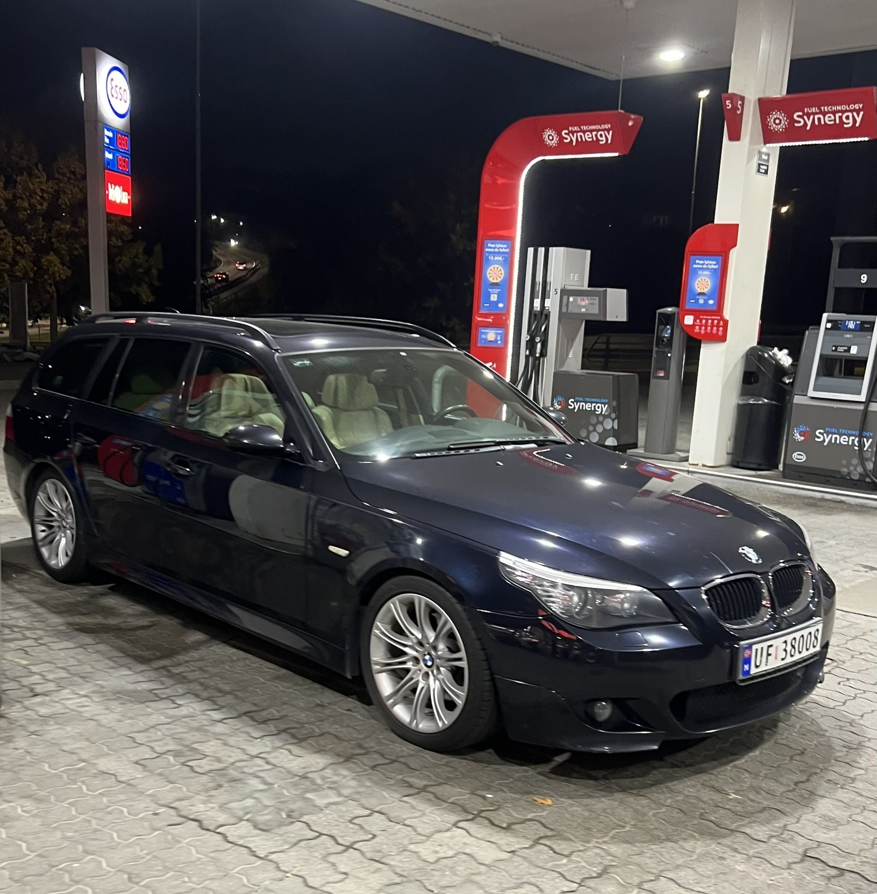

Sånn her såg den ut ved sal. Må berre få nevne at eg synes felgmodellen kler bilen vanvittig bra, kunne vel aller helst ha vore 20", men angra på at eg selde dei, om det plutseleg skulle dukka opp ein ny e6x som hadde kledd dei.

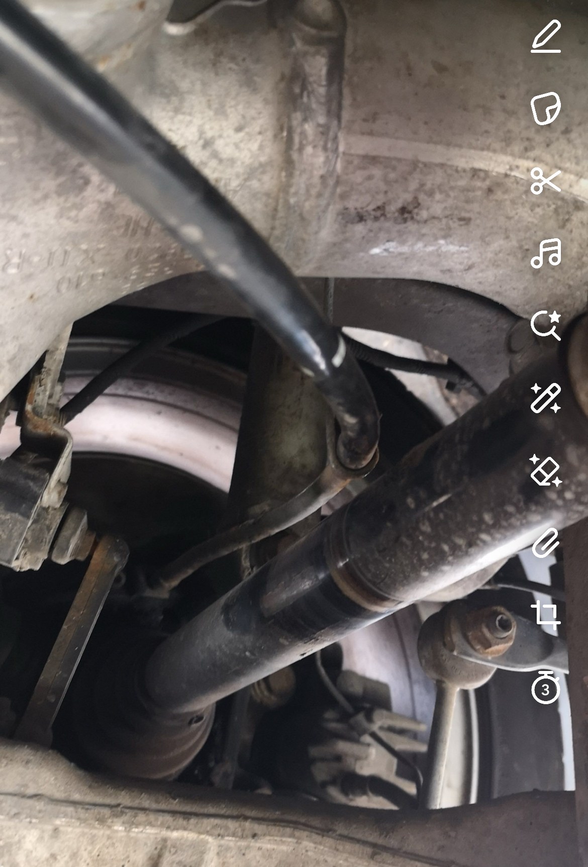

Den her rakkaren skapte litt hodebry, og vart ikkje lagt merke til på naf test. Hugsa eg la meg under bilen på pit-stop (Kvinesheia) og knytta den opp med tau frå ein hettegenser 🤣
Fryktelig irriterande, høgfrekvent lyd før den vart juksa opp.

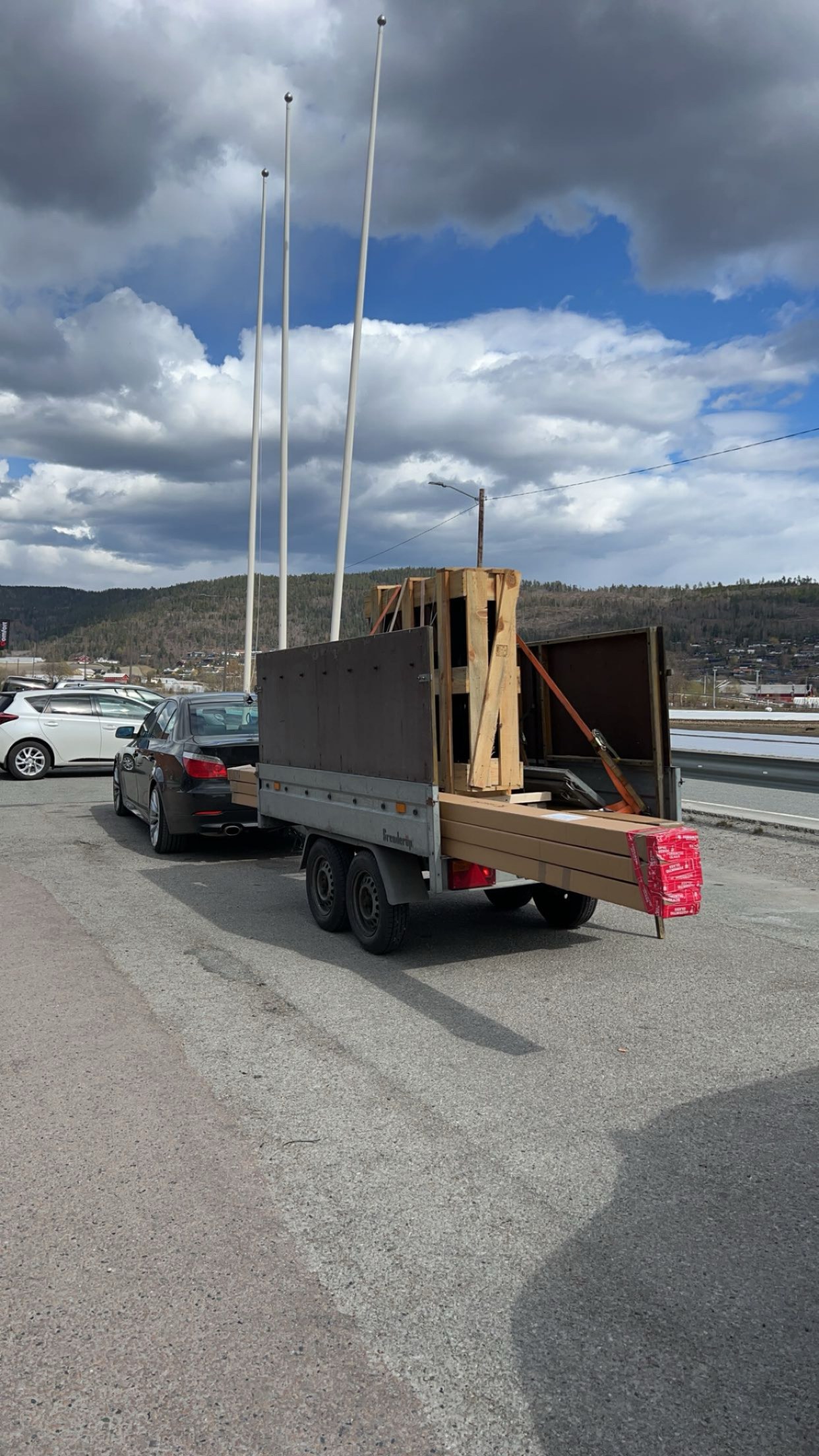

Vart nytta som arbeidshest eindel, her på tur med 1tonn glasrekkverk over haukelifjell. Kjørecomputer viste under 0,6 deler av den turen🤨

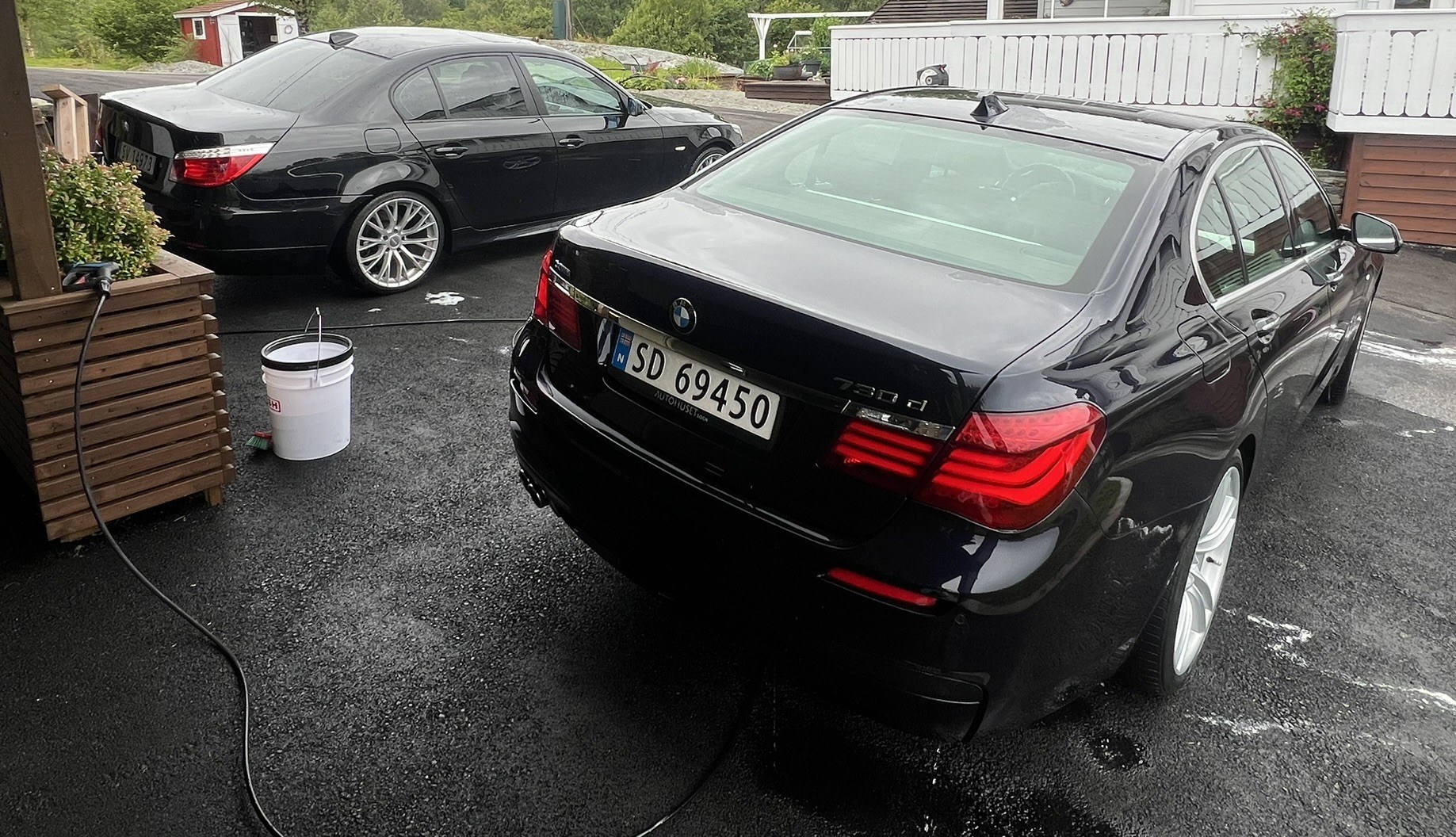

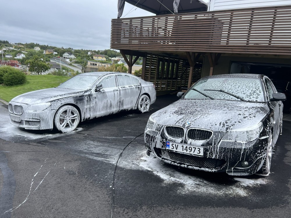

Vemodig, siste vask, ilag med storebror.

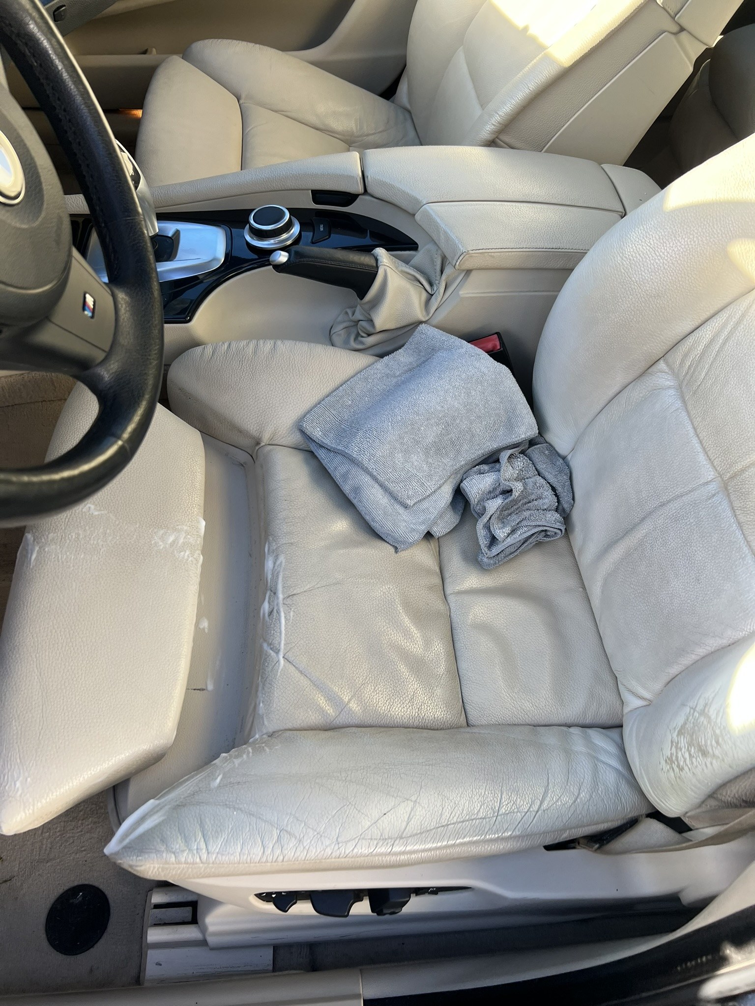

Grunnen til at eg byrja å sjå på F01, var etter ei melding på instagram der ein friska opp eit e60-ratt, kanskje vedkommande også er her inne?

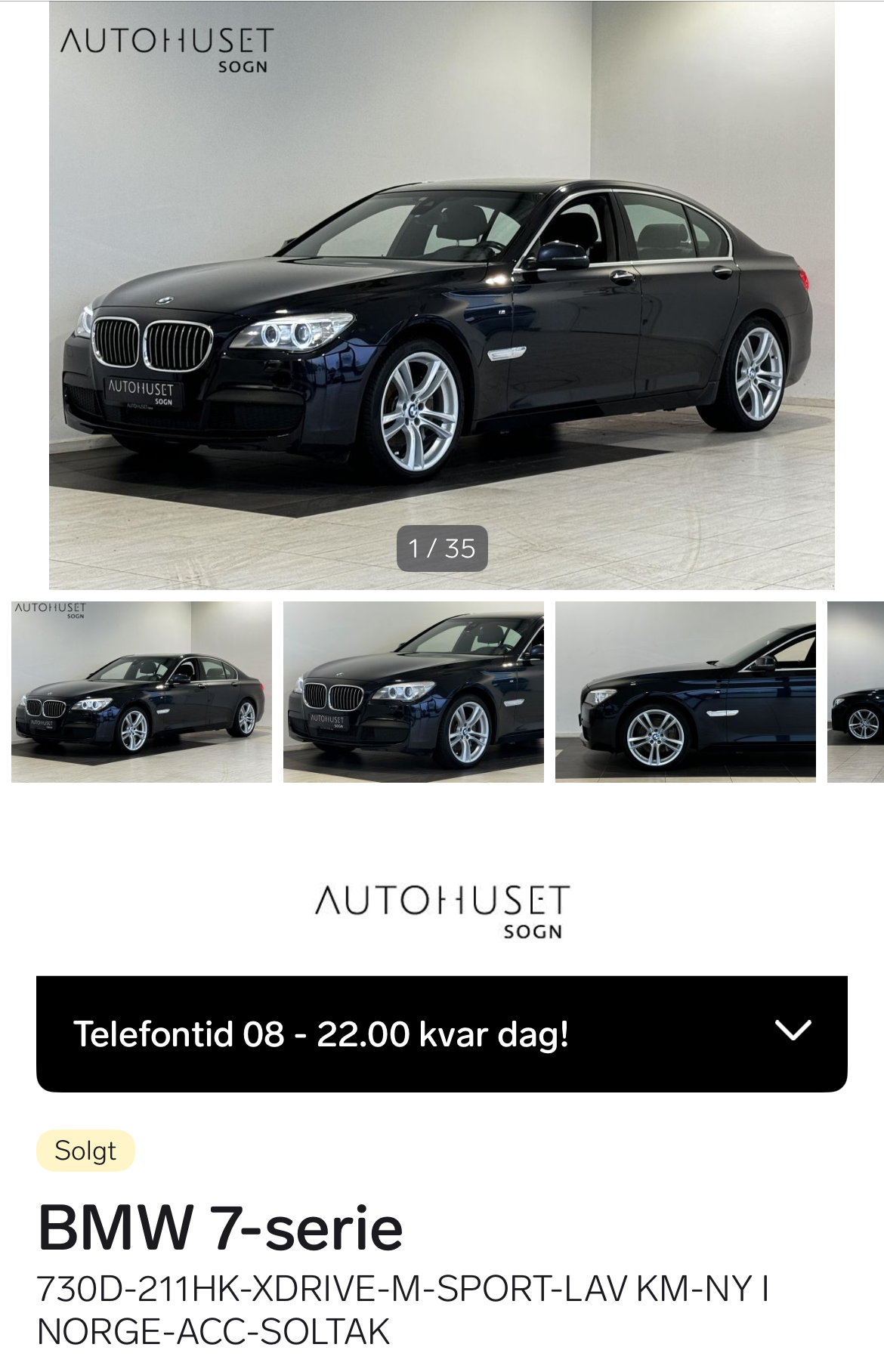

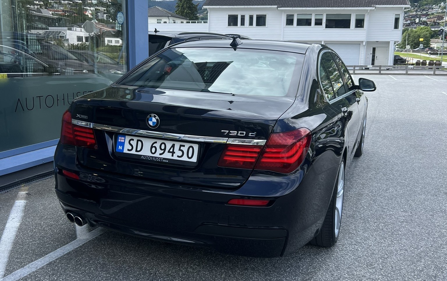

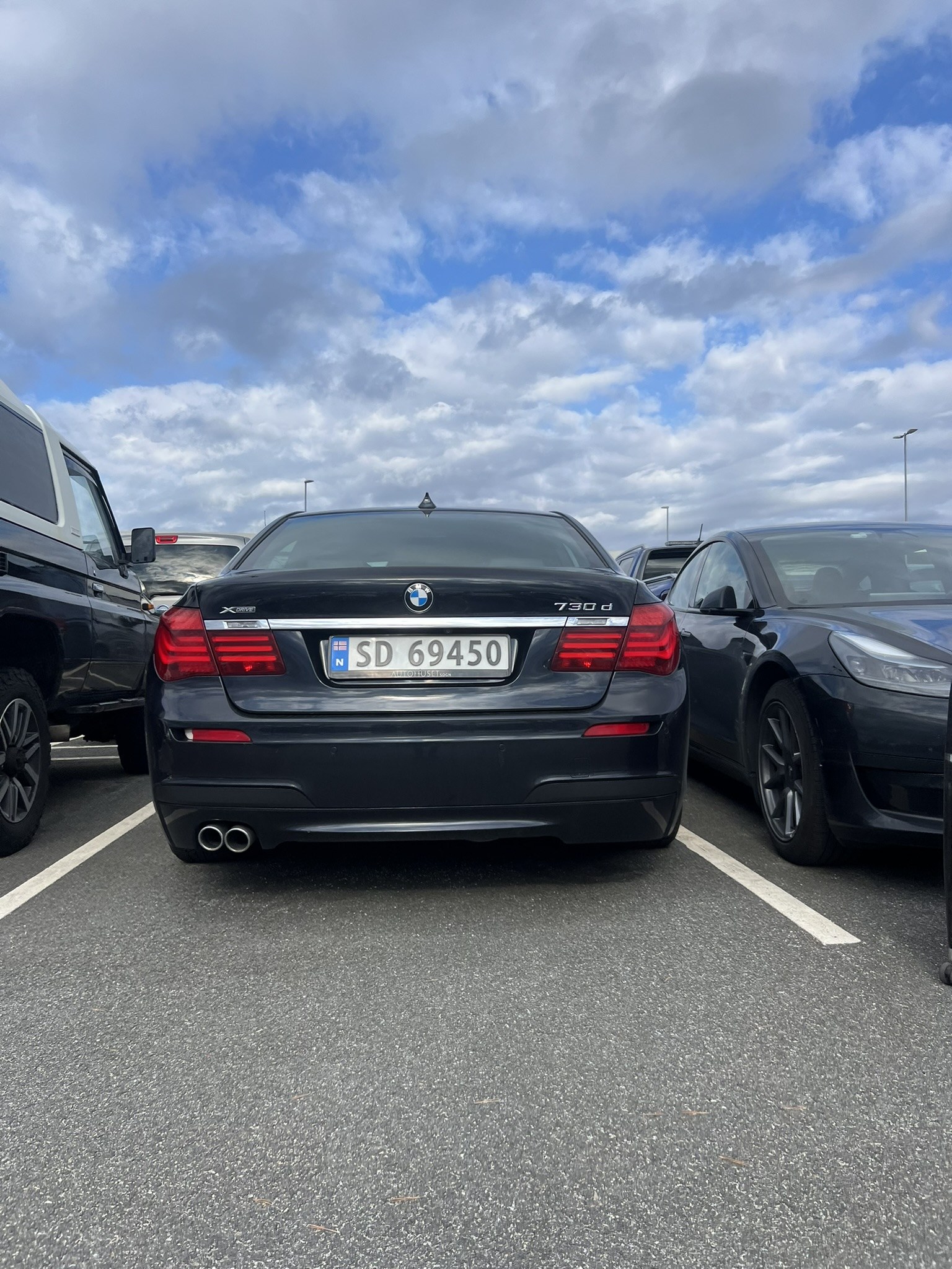

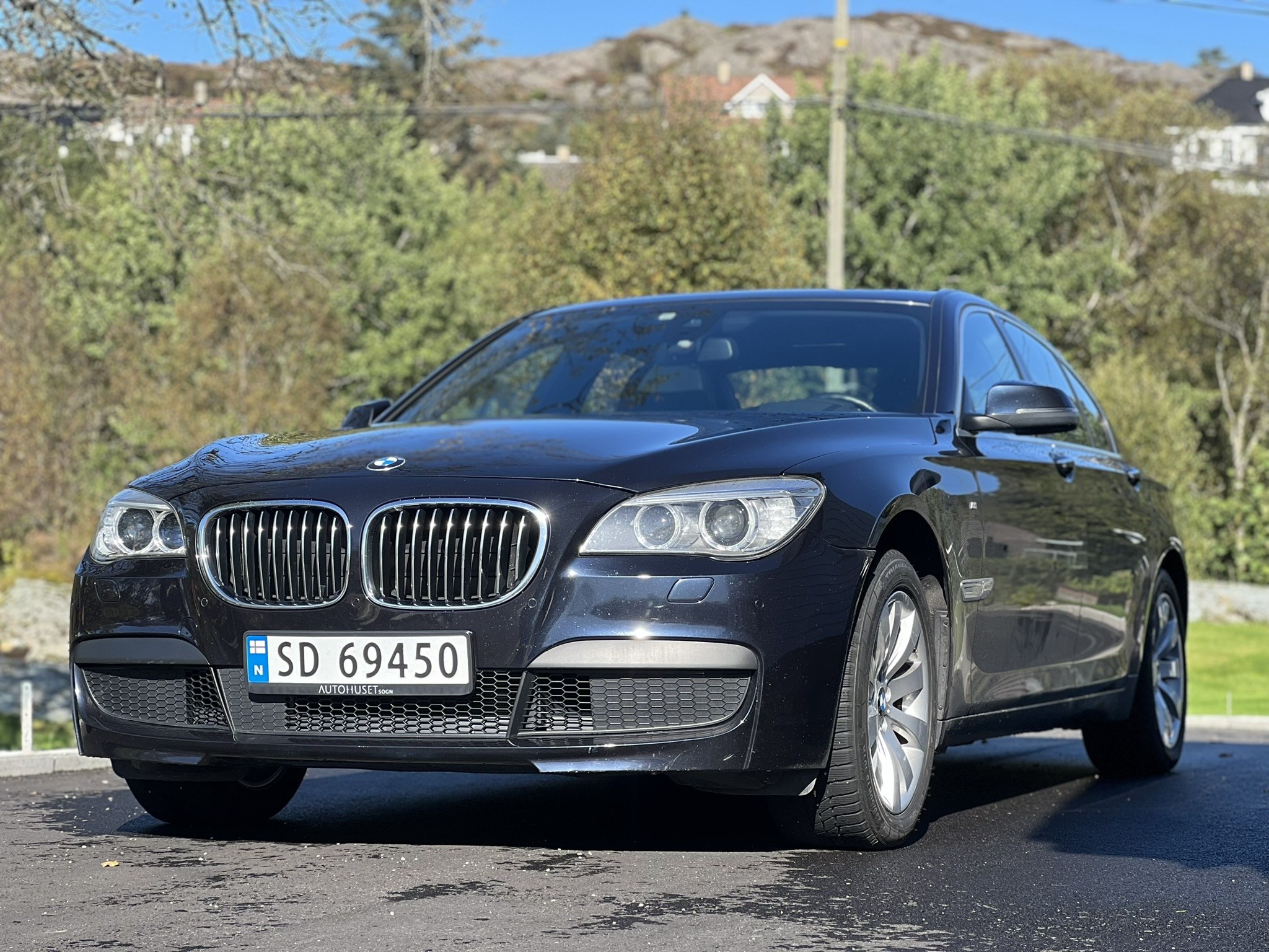

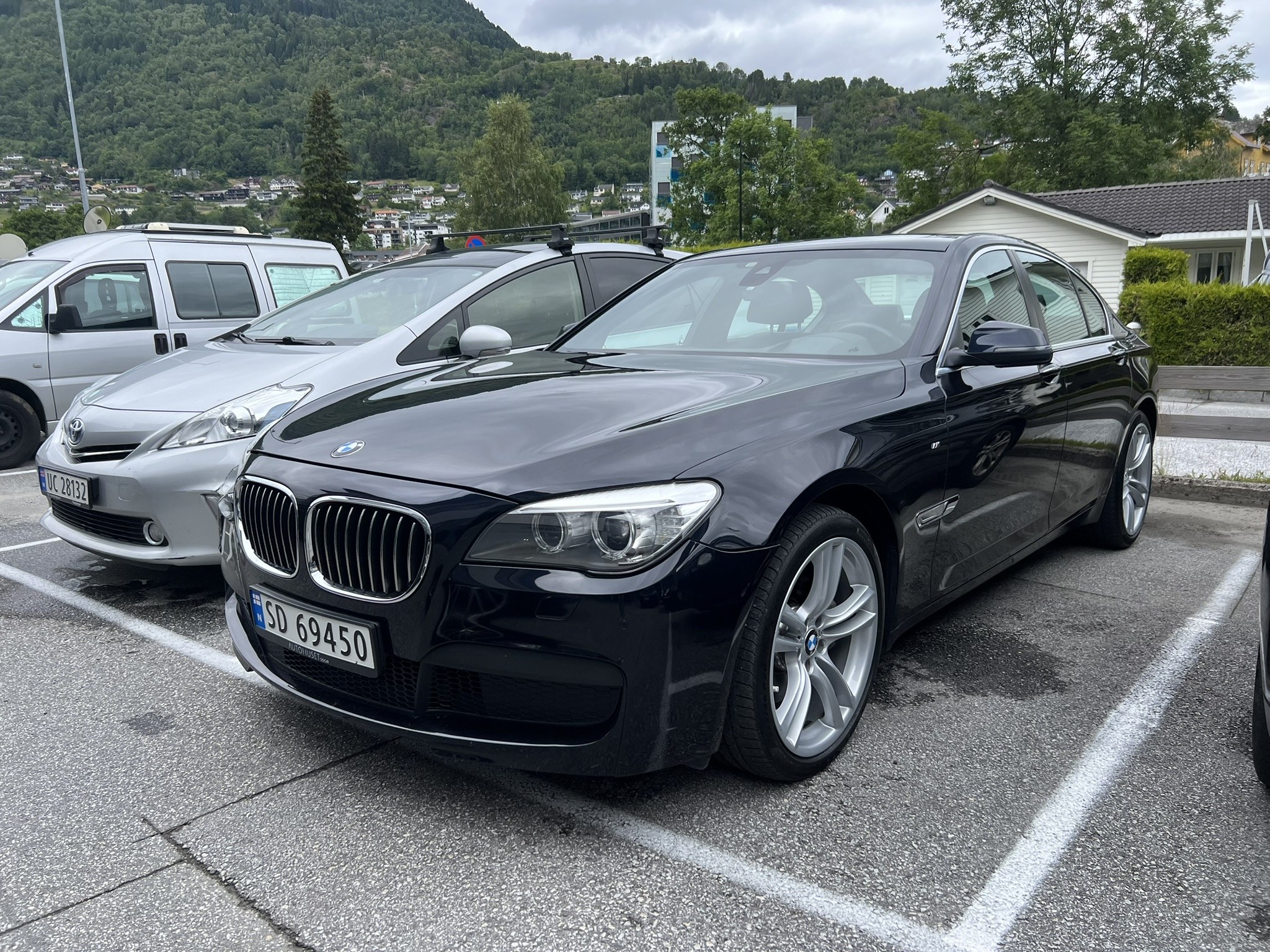

Såå, "F01-eventyret" i gang :) Beklagar på førehand rotete førstepost. Får bli flinkare framover.
km stand på 76 000.
Liten tur Sogndal - Bømlo for å få bilen heim. Eigentleg litt kort for å få skikkelig følelsen av ein sånn bil.
Ein liten a-ha opplevelse vart det likevel, opp mot vikafjell. Fy! kor deilig å flyte over dårlige vegar, og å teste ulike modi oppover!

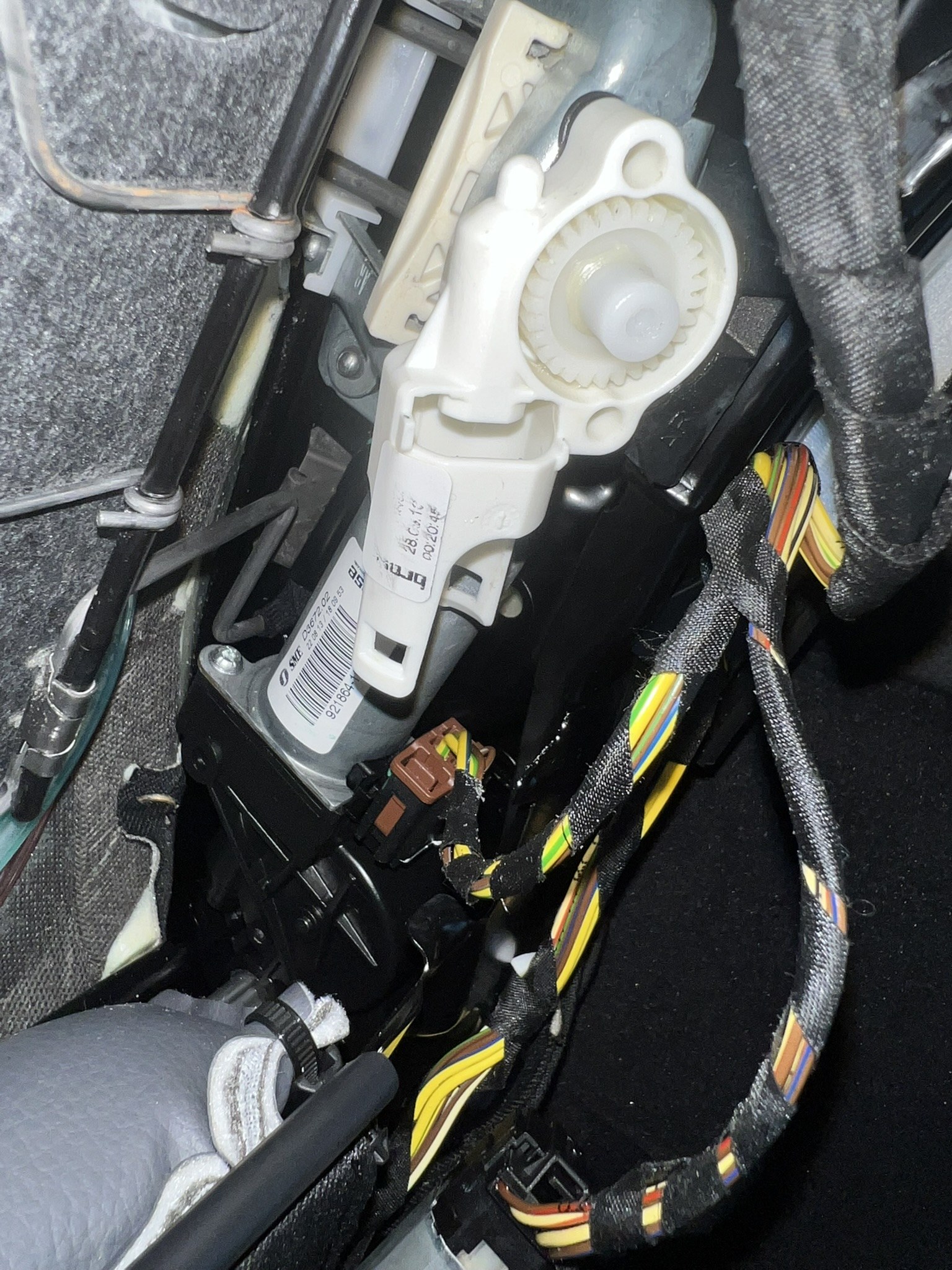

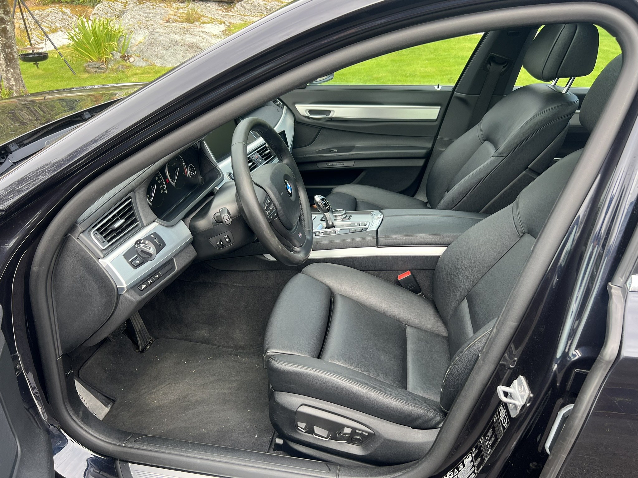

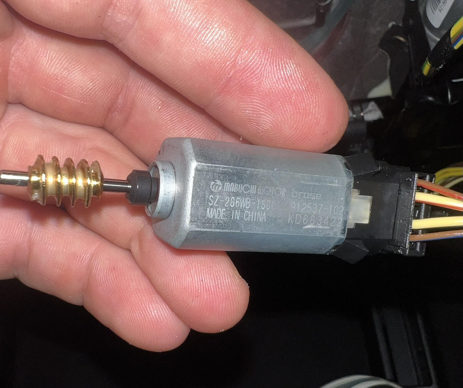

Litt skader var det, og ein motor for sidestøtte som var kaput. Stjelte frå andre setet, og har bestilt ny frå aliexpress. (den har dog kun 2 pinnar istadenfor 4, så spent på om den kan fungere..)

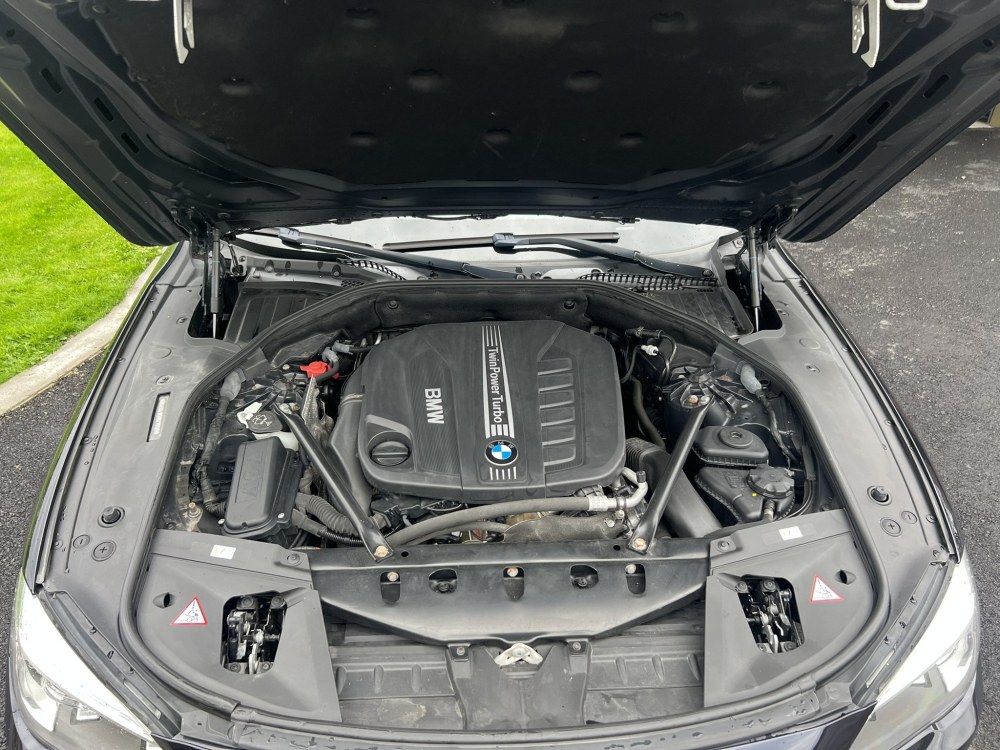

God plass rundt her, sjølv om ein må ligge langflat over skjermar/front, for å jobbe på motor.

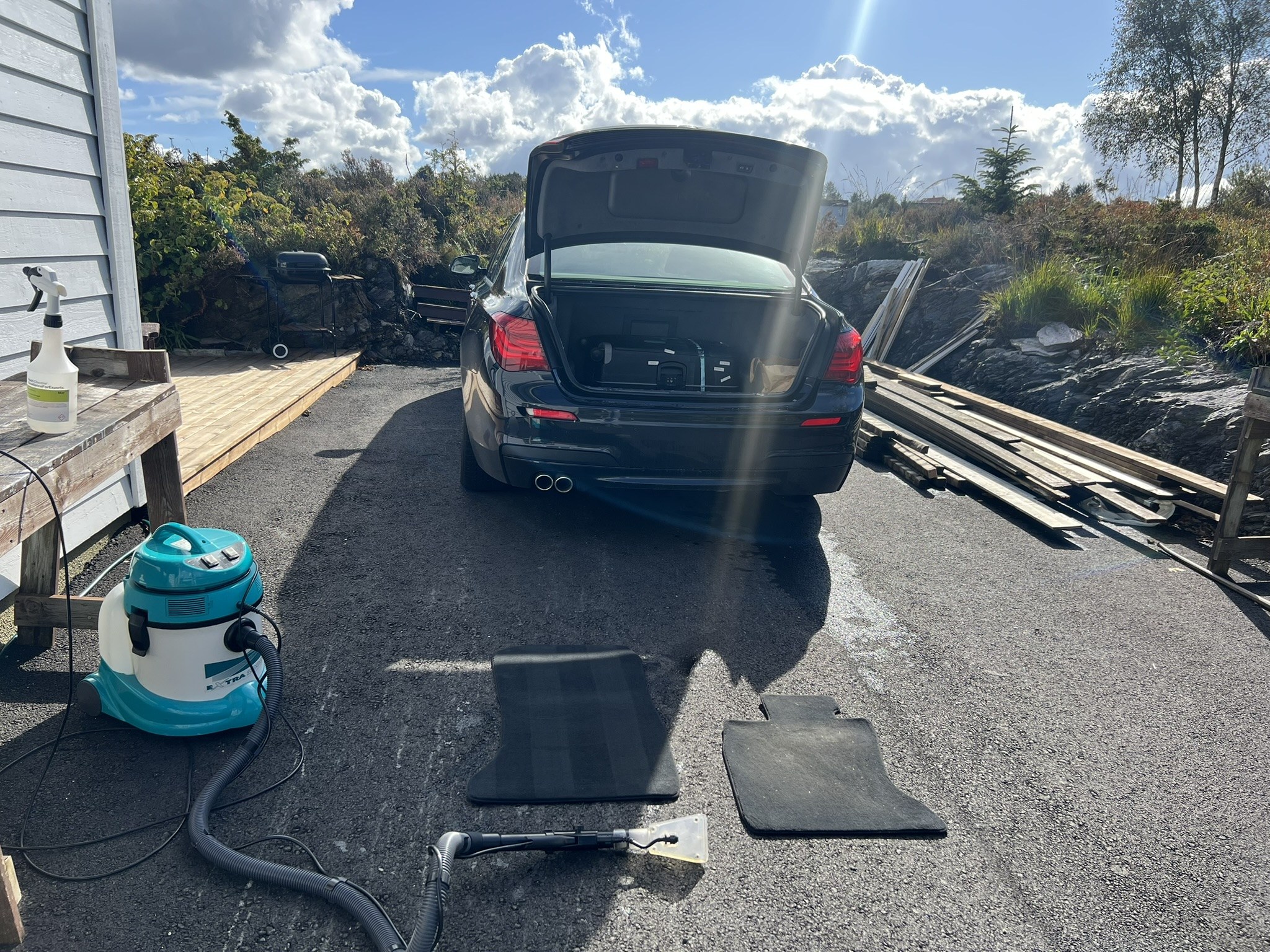

Litt rensing av matter, ifbm nye gummimatter, ein fin haustdag. - Om nokon har gummimatter til bak også, så vil eg gjerne kjøpe.

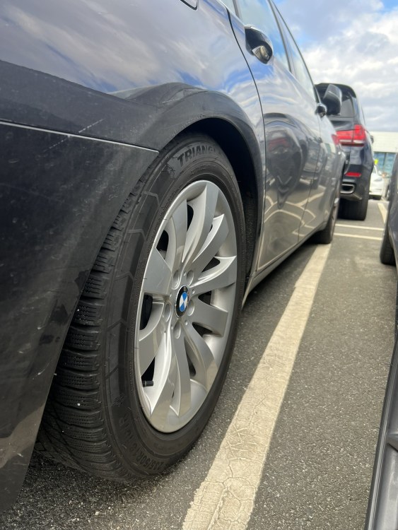

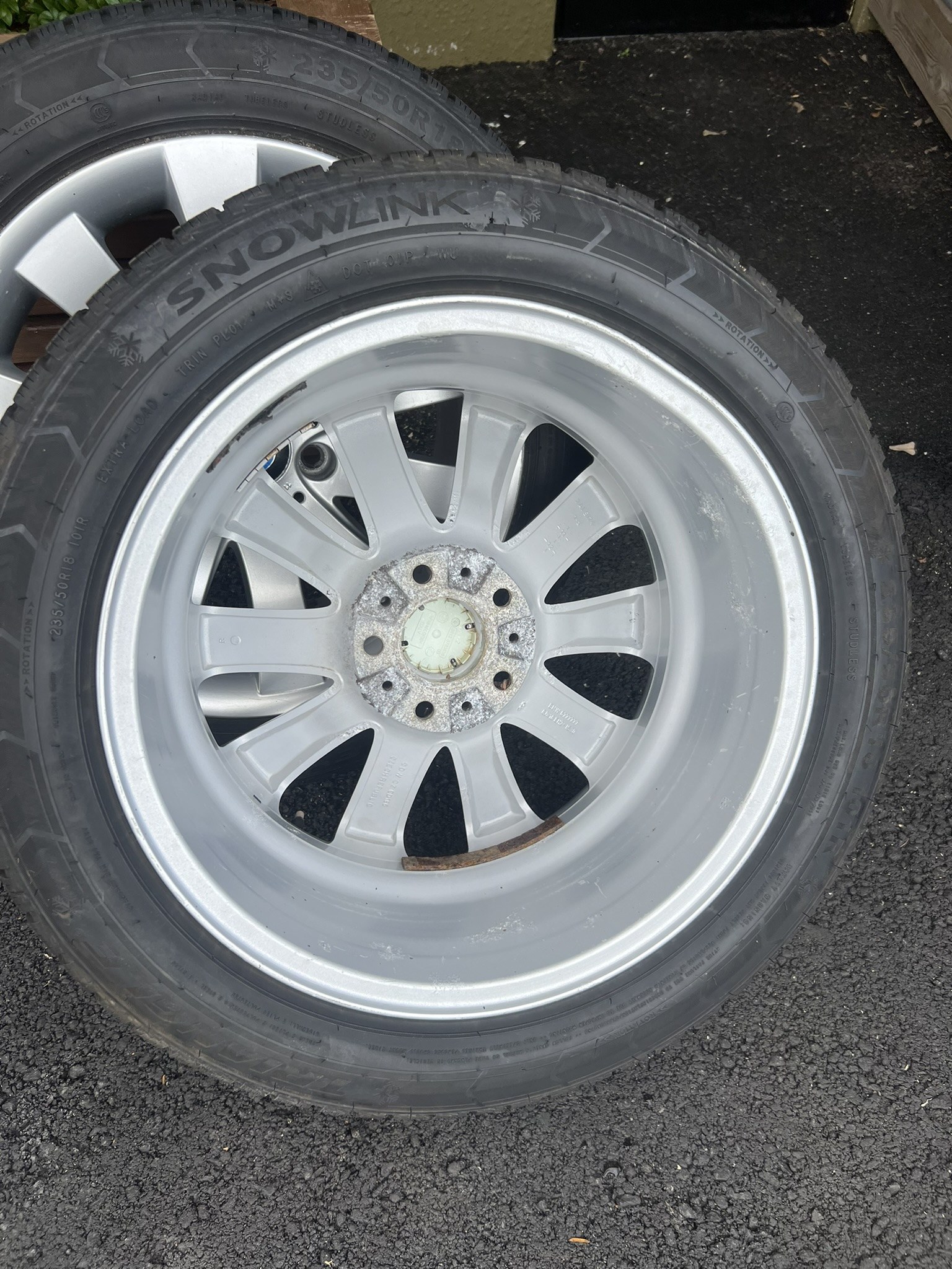

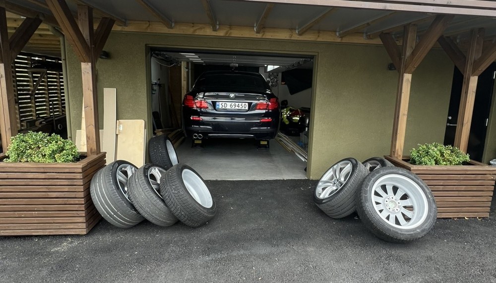

Alt for tidlig omlegg til vinterdekk, sidan sommardekk var alt for lite mønster igjen på. (p-zero runflat, fysj dei var ekle å køyra med)
Ikkje serlig bedre med triangle 235 rund baut på ein 2tonns bil, men lydlaust vart det!
Noko som er viktig, og medvirkande årsak til at det vart 7-serie.
Merkar nesten ikkje forskjell på handling i ulike køyreprogram, med dei smale ballongdekka, litt meir luft får prøvast evt.
Garasjen ser ikkje ut i måneskin, eit av haustens prosjekt, å strekka den opp litt så det vert hyggelegare å polere bilen her etterkvart :)

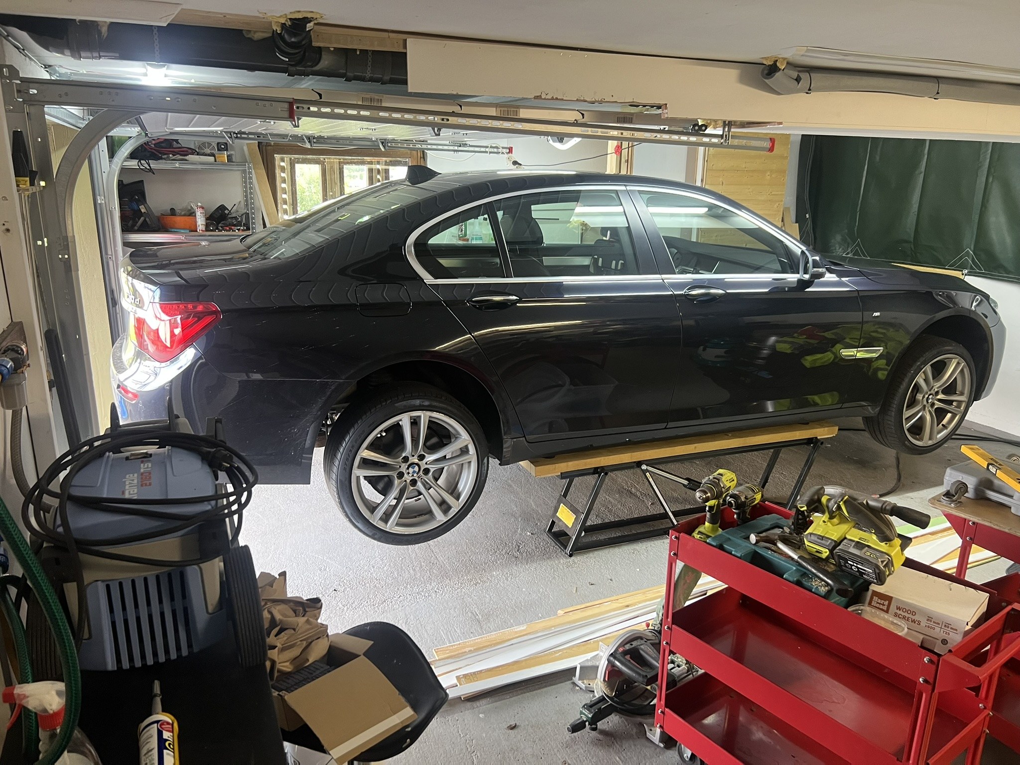

Praktisk at jekkefesteavstand var lik som på e60! Sikkert ikkje heilt innafor bruk av løftar, men virka som bilen stod dønn stabilt oppå. Ved evt arbeid under, så brukar eg uansett å legge under ein par dekk. Mest bremser, dekkskift og polering den blir brukt til.

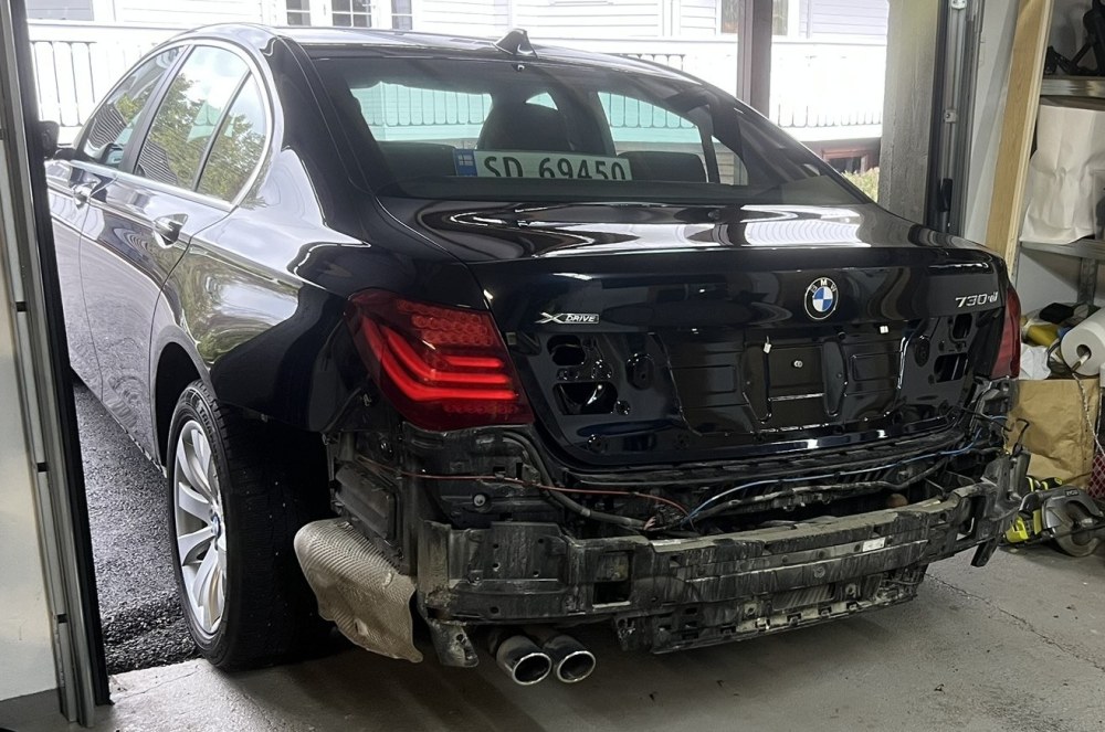

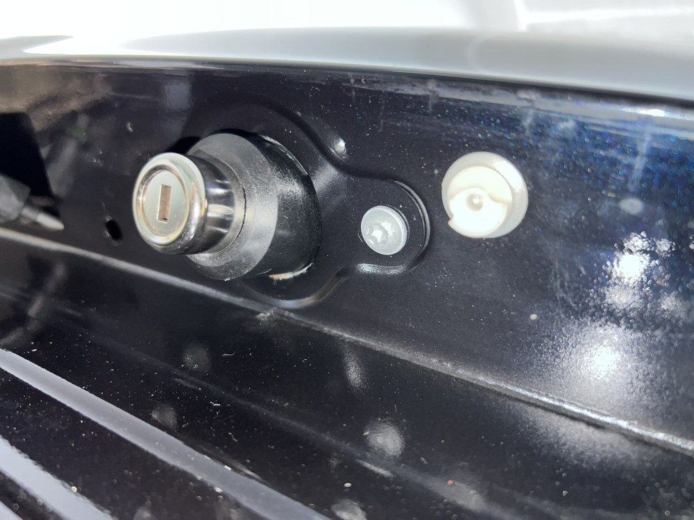

Så var det endeleg tid for lakk av bakfangar, og utbetring av rust.

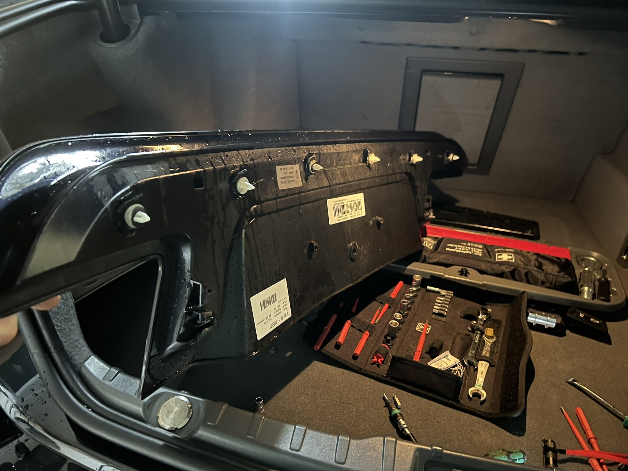

Demonterte detaljar på bakluke også, for å evt. kunne utnytte garanti mot gjennomrusting.
Kom ingen veg hos "bavaria", ettersom skjermar bak er lakkerte opp tidlegare..
Så leverte bilen i går hos lakkverksted (på haugalandet), som skal vara dyktige.

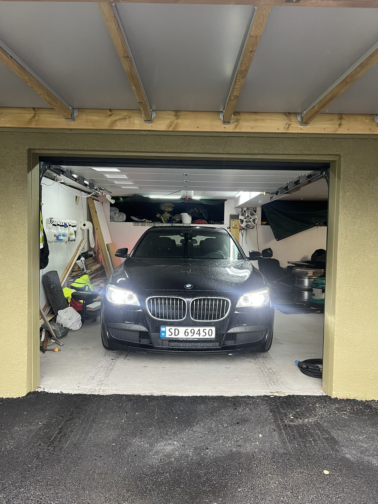

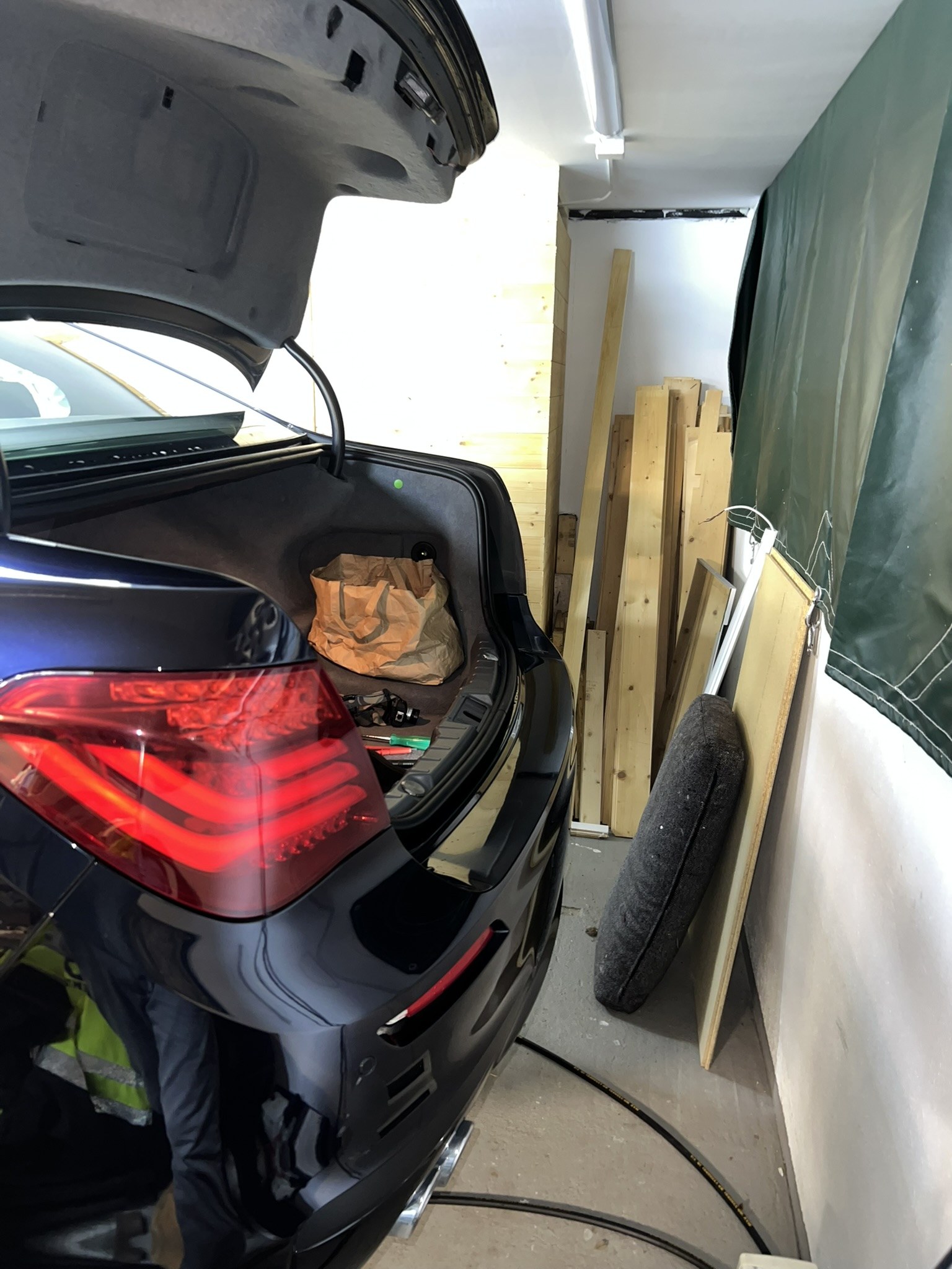

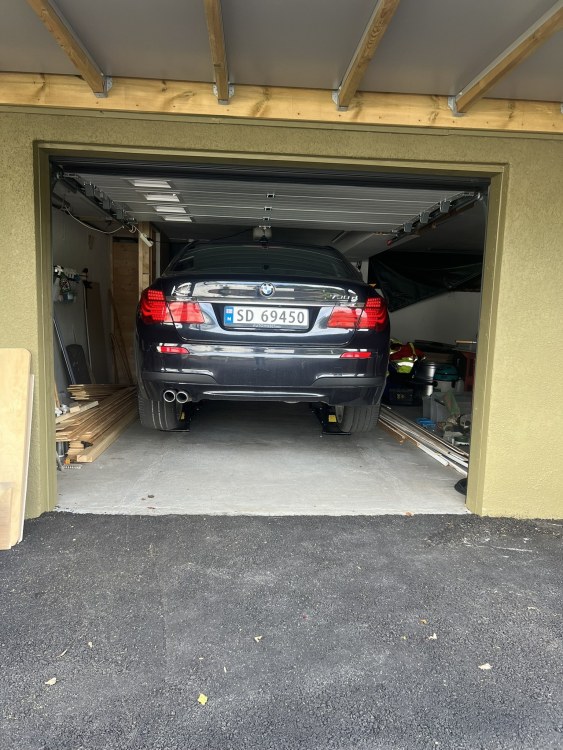

Trangt om plassen.. Her var det ca 5cm igjen bil-garasjeport.

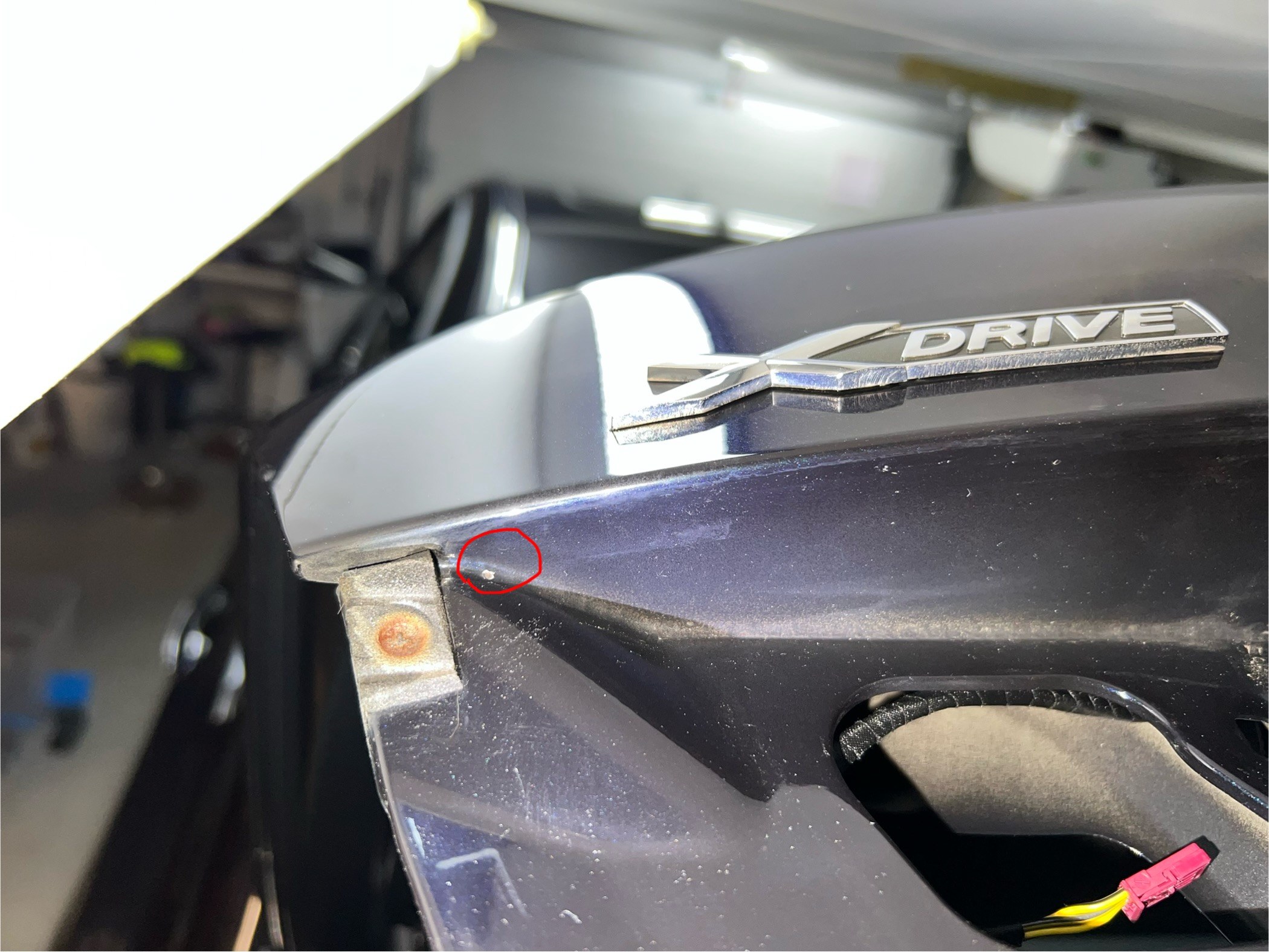

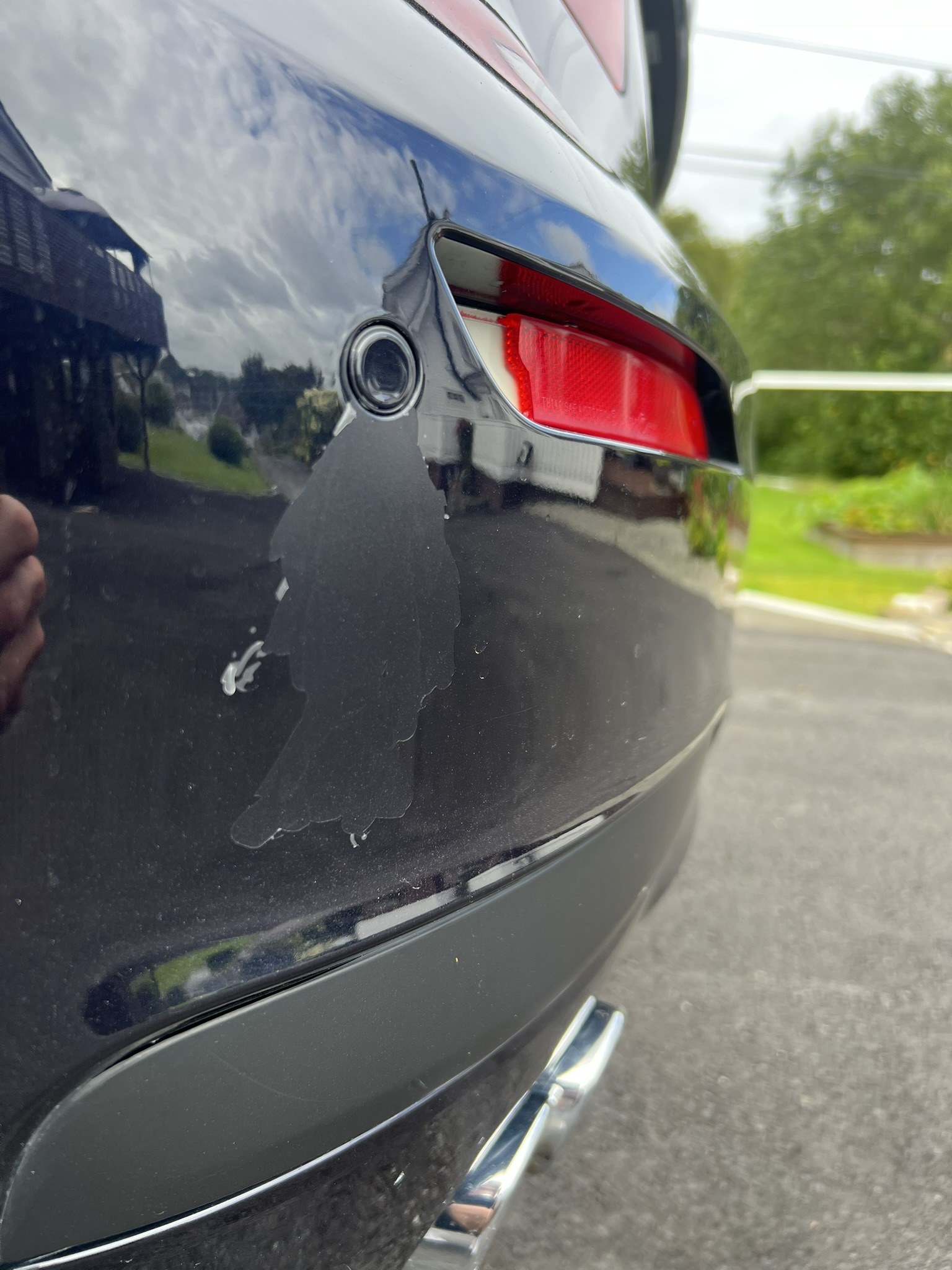

Litt gnageskade.
Denne var litt merkelig, tyda ikkje på tidlegare demontering, og lykt hadde ingen del som låg inntil heller.

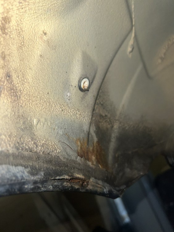

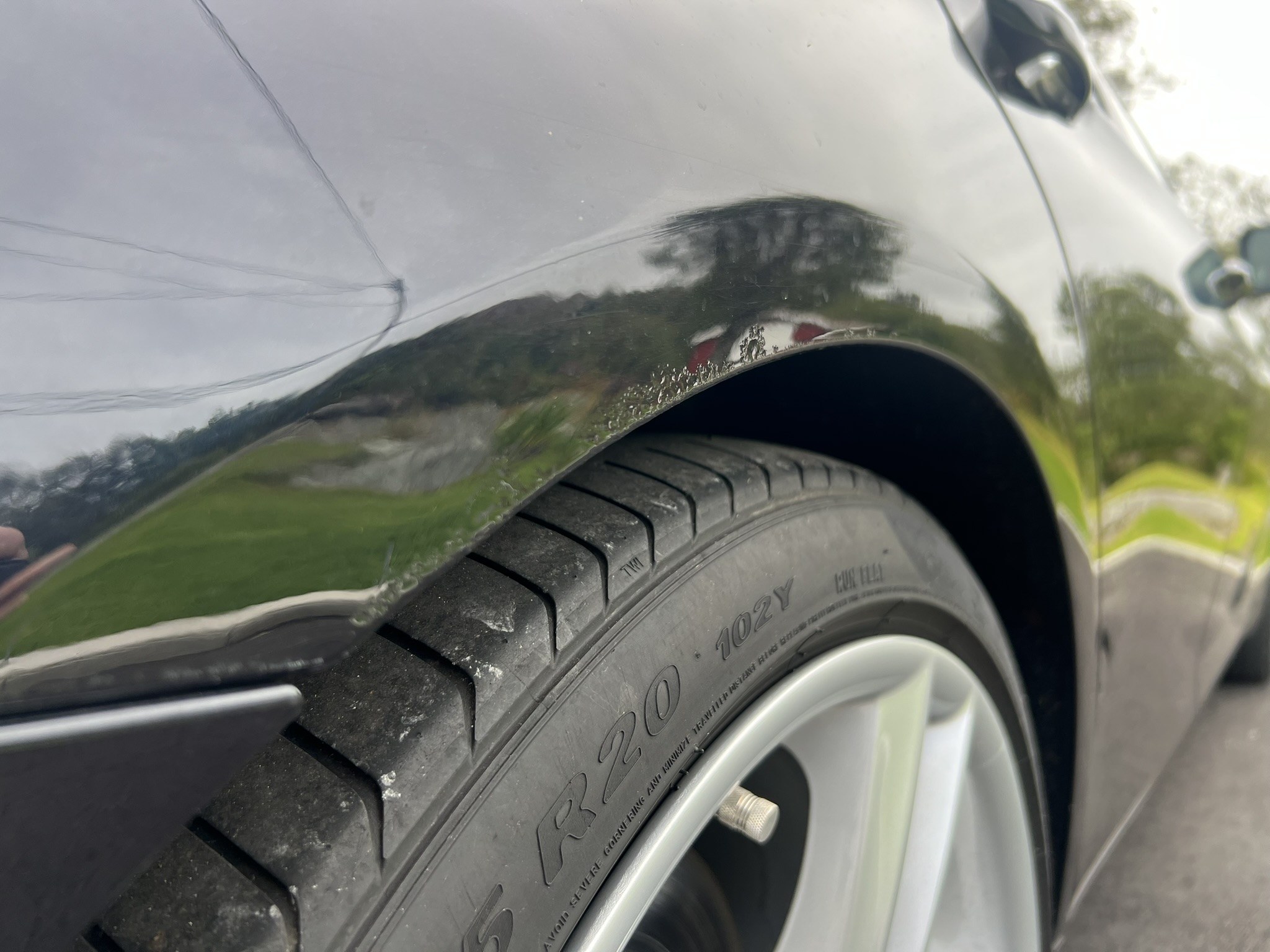

Rusten har jobba ei stund i "plateskøyt" og under fuge her..
Fangar vart stripsa opp, og festa med ein par skruar etterpå, heilt greit å kjøra med uten for masse flagring.

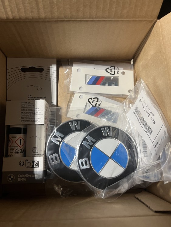

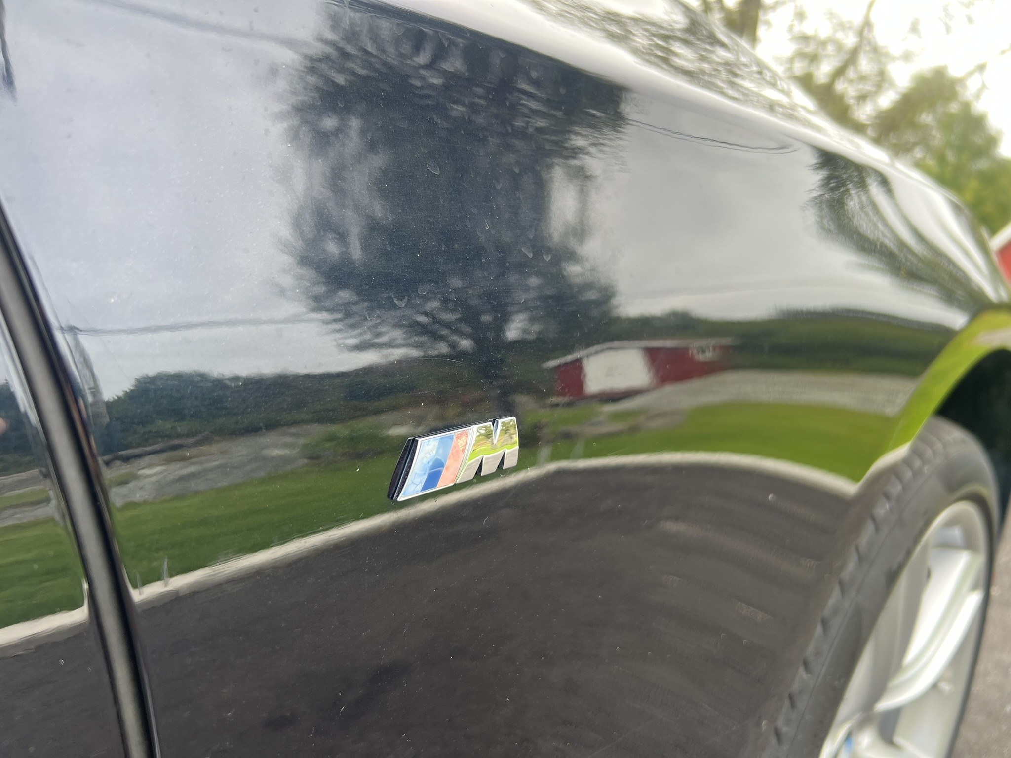

- Tips til nye originale m-emblem? (var vel rundt tusenlappen stk på koed, om eg har funne dei rette😐

emblem er kanskje billig på GS med ccn rabatt ?

Lei den rusta der, men typisk på F serie. Løsningen er egentlig ppf på hjulbue bak og legge den rundt kanten, så smøre inn baksiden med noe grease/sauefett som tåler mye sprut. Gjorde dette på vår f31 og den har rustfrie skjermer ved 145 000km, og har forventninger at de holder seg slik de neste 100k km også.

Fant svarte emblem på gs, 2stk. for 900,- Så dei bør vel klare å rota fram i chrome også, om ein kontaktar dei, eller i etk-en.
