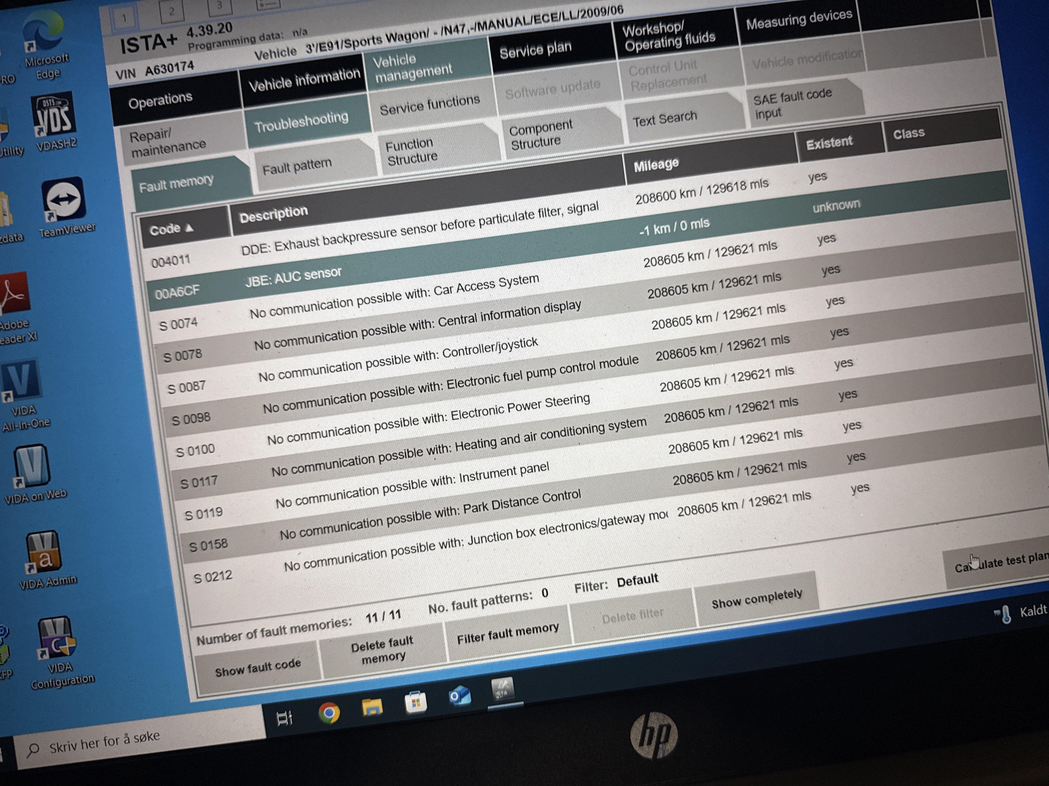

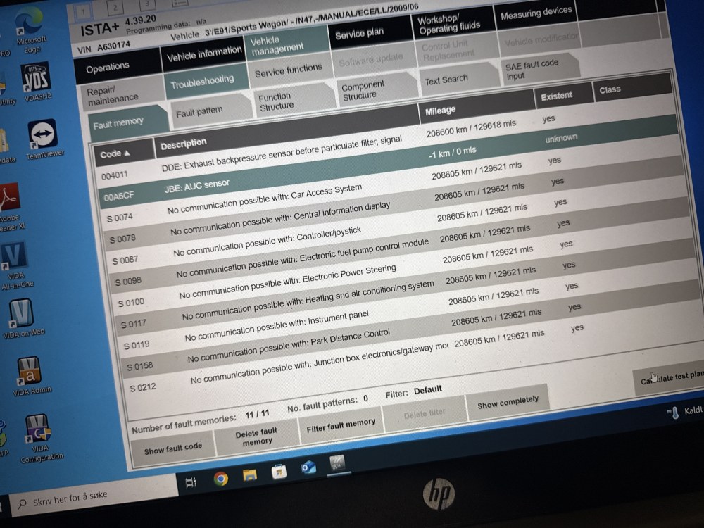

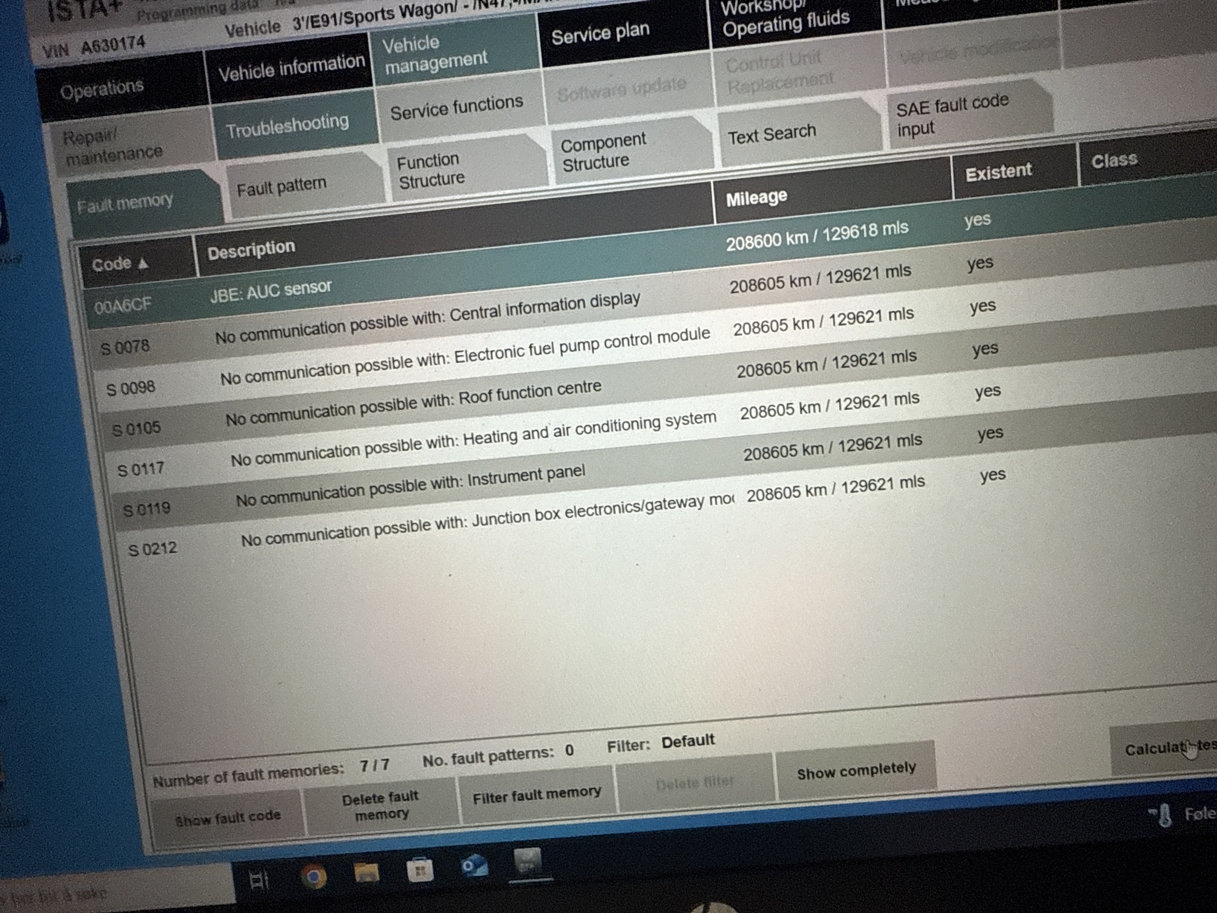

Mariusen04 Skrevet Onsdag kl. 19:05 Skrevet Onsdag kl. 19:05 Hei! fikk for noen dager siden lampe på servostyringen, så forsvant den like fort som den kom. Men i dag fikk jeg den igjen, den den forsvant ikke denne gang. Får desse feilkodene. Mange av modulene svarer ikke, og er ikke nødvendigvis samme moduler hver gang jeg leser heller. legger ved bilde av feilkoder har sjekket jordfeil mellom chassis og motor (nå 0.01v mellom chassis og motor etter å ha byttet jordingskabelen) n47 e91 318d 2009 noen tips? takk på forhånd!

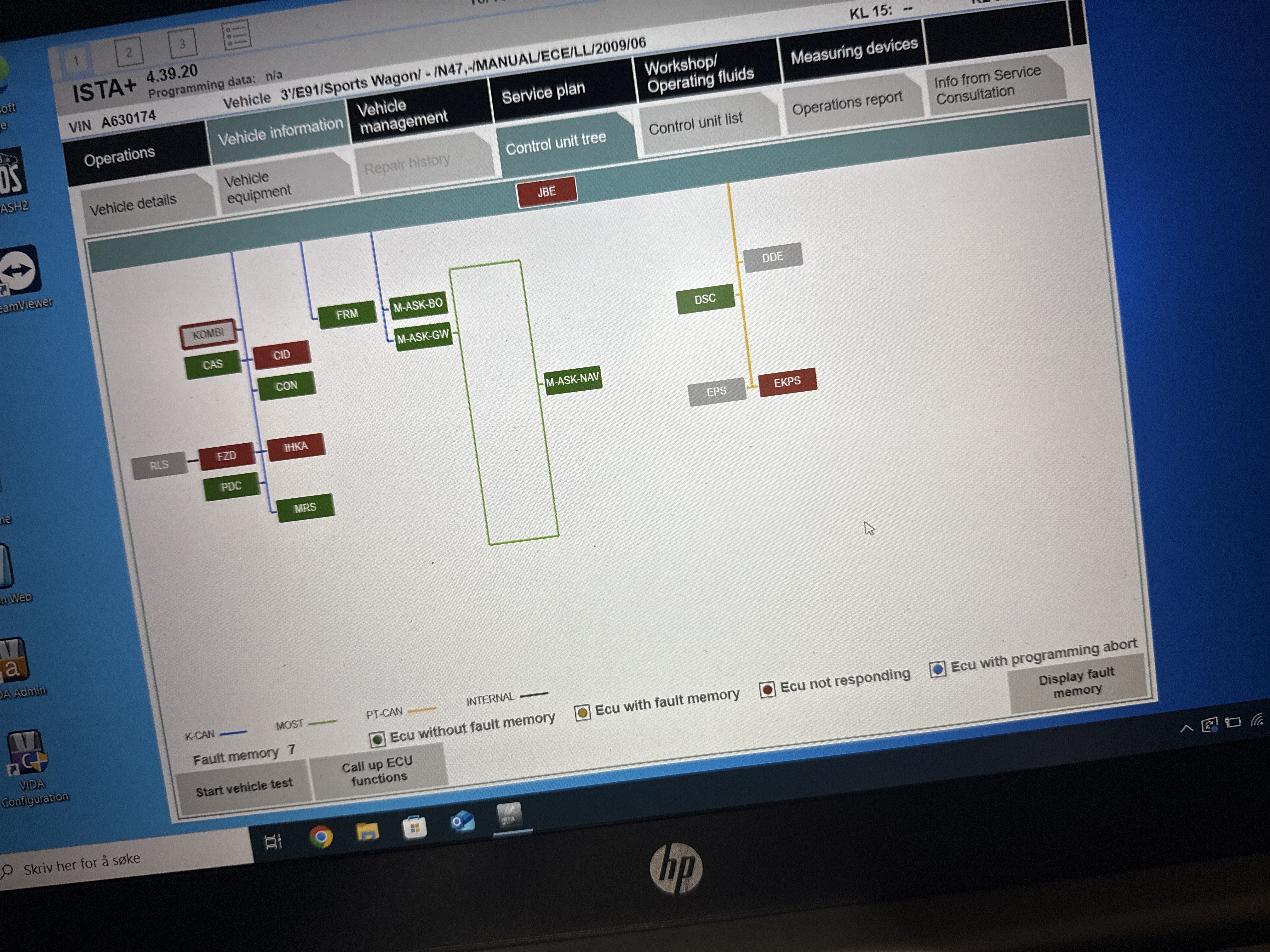

E.C. Skrevet Onsdag kl. 20:01 Skrevet Onsdag kl. 20:01 Hvis du bruker visningsfunksjonen i form av "et tre" i ista, der du kan se oversikt over alle modulene samtidig, er det ofte lettere å se sammenheng og avgjøre om det er noe felles på samme databuss. Jeg hadde kanskje begynt der. Alternativt må du manuelt lage en liste over moduler som ikke svarer og gjøre oppslag på hvilken databuss de hører til. mr.pingu reagerte på dette 1

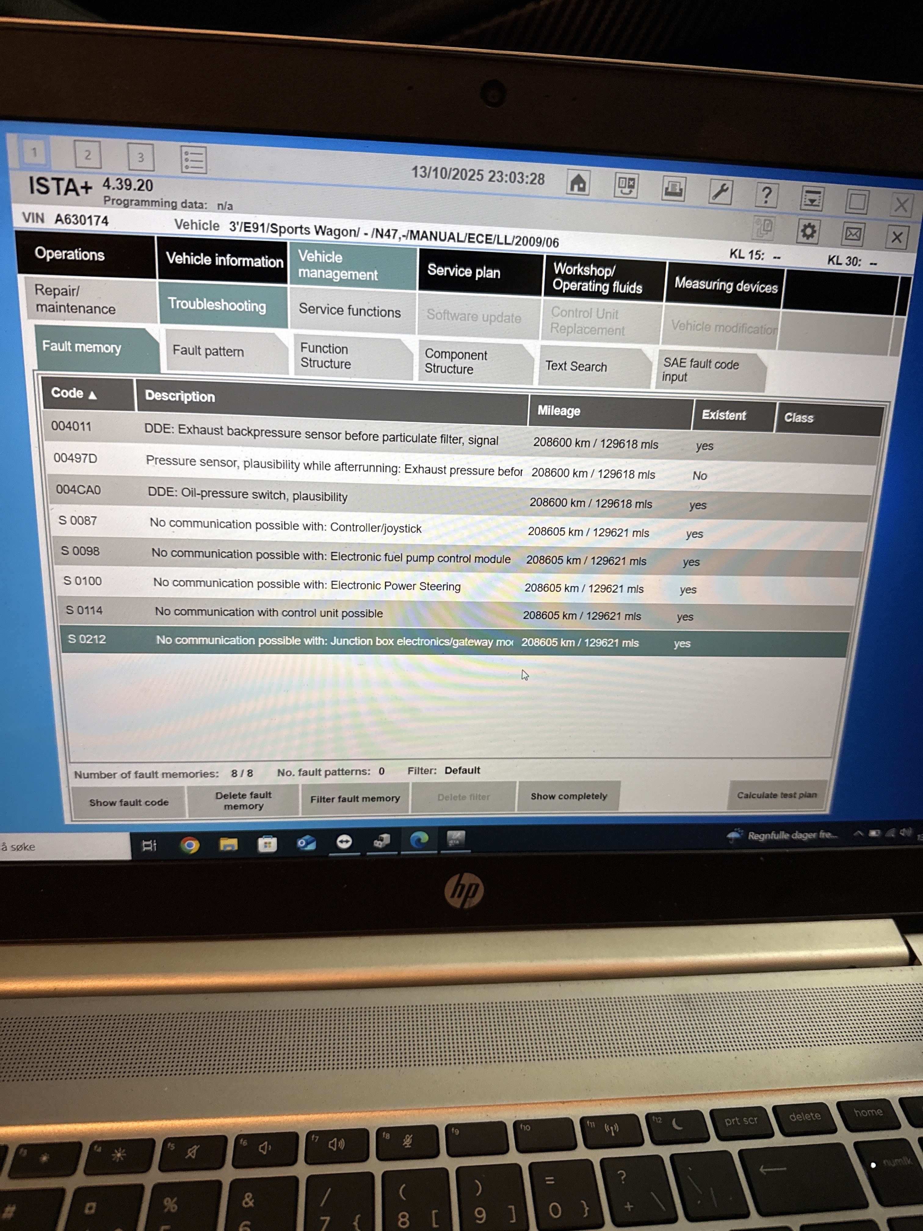

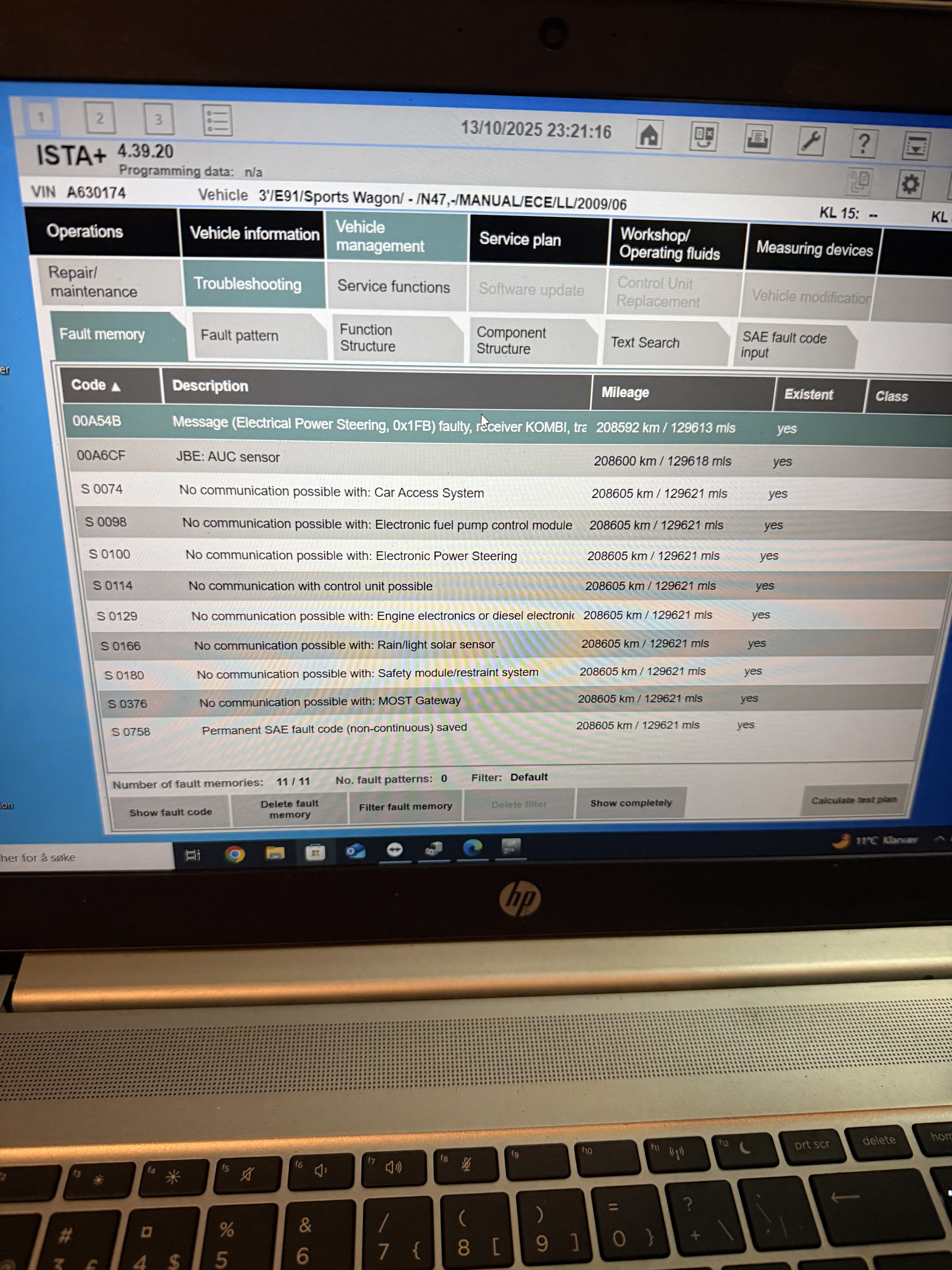

Mariusen04 Skrevet Torsdag kl. 19:59 Forfatter Skrevet Torsdag kl. 19:59 Var dårlig kontakt på både strøm til esp og den tynnere kontakten som går til esp. får ikke opp servolyset lenger så kanskje det var så lett som det😊 men får fortsatt opp moduler som ikke svarer, får heller ikke mulighet til å slette koder i ista (knappen er grået ut) men ser ut som modulene somregel er på k-can. Sjekket jbe bak hanskerommet. Her var det en del støv og rusk, til og med inni kontaktene. (Støvet såg nesten ut som tobakkrester, uten å være sikker) hva kan jeg sjekke nå?

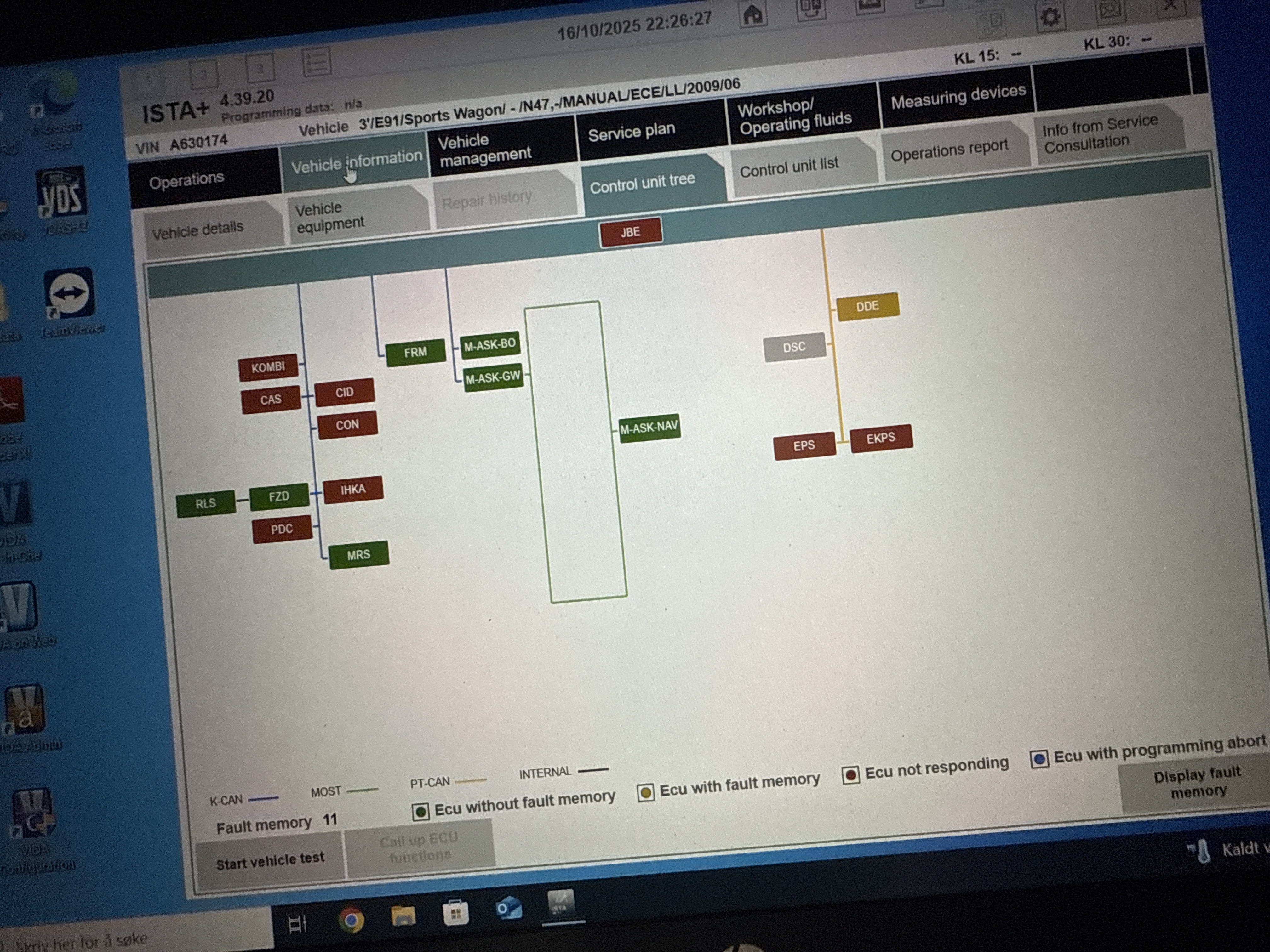

Otis Skrevet Torsdag kl. 20:14 Skrevet Torsdag kl. 20:14 Ta bilde av feilkoder eller si nøyaktig hvilke moduler som ikke snakker. Du kan evt ta bilde av ista sitt nettverksbilde. Da vil vi enkelt de hvem som er grå.
Mariusen04 Skrevet Torsdag kl. 20:28 Forfatter Skrevet Torsdag kl. 20:28 Slettet og leste på nytt. Nå ser den sånn ut.
