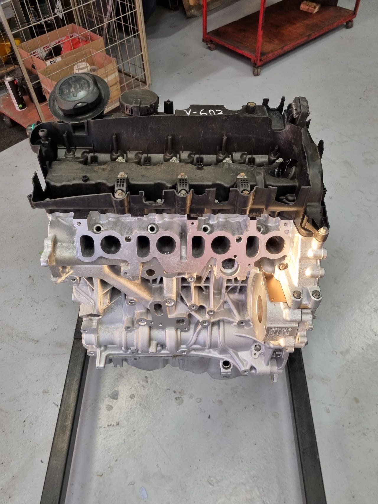

///M-ini95 Skrevet November 16, 2025 Skrevet November 16, 2025 (endret) 21 minutter siden, rubves skrev: Noen som har erfaringer med BALTNOR MOTOR? selger rimelige overhalte motorer Tja første jeg legger merke til, er jo at denne motoren ikke er en N47S motor. Det er ikke en TU motor en gang. Du ser at den mangler åpning for den firkantede kjølevæskeflensen man finner på TU. Samt at du ser oljepåfyllingslokket er fra N47 fra E serie bil (firkantet) kontra F serie (rund). Lokk til veivhusventilen er også annerledes. Åpenbart ikke riktig motor for din bil. F serie TU motor: Endret November 16, 2025 av ///M-ini95 E.C. reagerte på dette 1

rubves Skrevet November 16, 2025 Forfatter Skrevet November 16, 2025 4 minutter siden, ///M-ini95 skrev: Tja første jeg legger merke til, er jo at denne motoren ikke er en N47S motor. Det er ikke en TU motor en gang. Du ser at den mangler åpning for den firkantede kjølevæskeflensen man finner på TU. Samt at du ser oljepåfyllingslokket er fra N47 fra E serie bil (firkantet) kontra F serie (rund). Lokk til veivhusventilen er også annerledes. Åpenbart ikke riktig motor for din bil. F serie TU motor: Det som er avbildet er en n47d20A motor, de bruker nok bare noen illustrasjonsbilder, men må såklart være sikker på at motoren jeg evt kjøper er n47d20D 3 minutter siden, E.C. skrev: @rubves Tenkte at xdrive ofte går gjennom bunnpanna, men kanskje ikke på en 4'er som er kortere enn 6'er. Hadde uansett undersøkt det i forkant. Tenkte å løsne travers, girkasse og resten av forstillingen, også løfter jeg bilen opp mens motor/fordelingskasse/girkasse og resten av forstiling osv blir igjen på gulvet E.C. reagerte på dette 1
