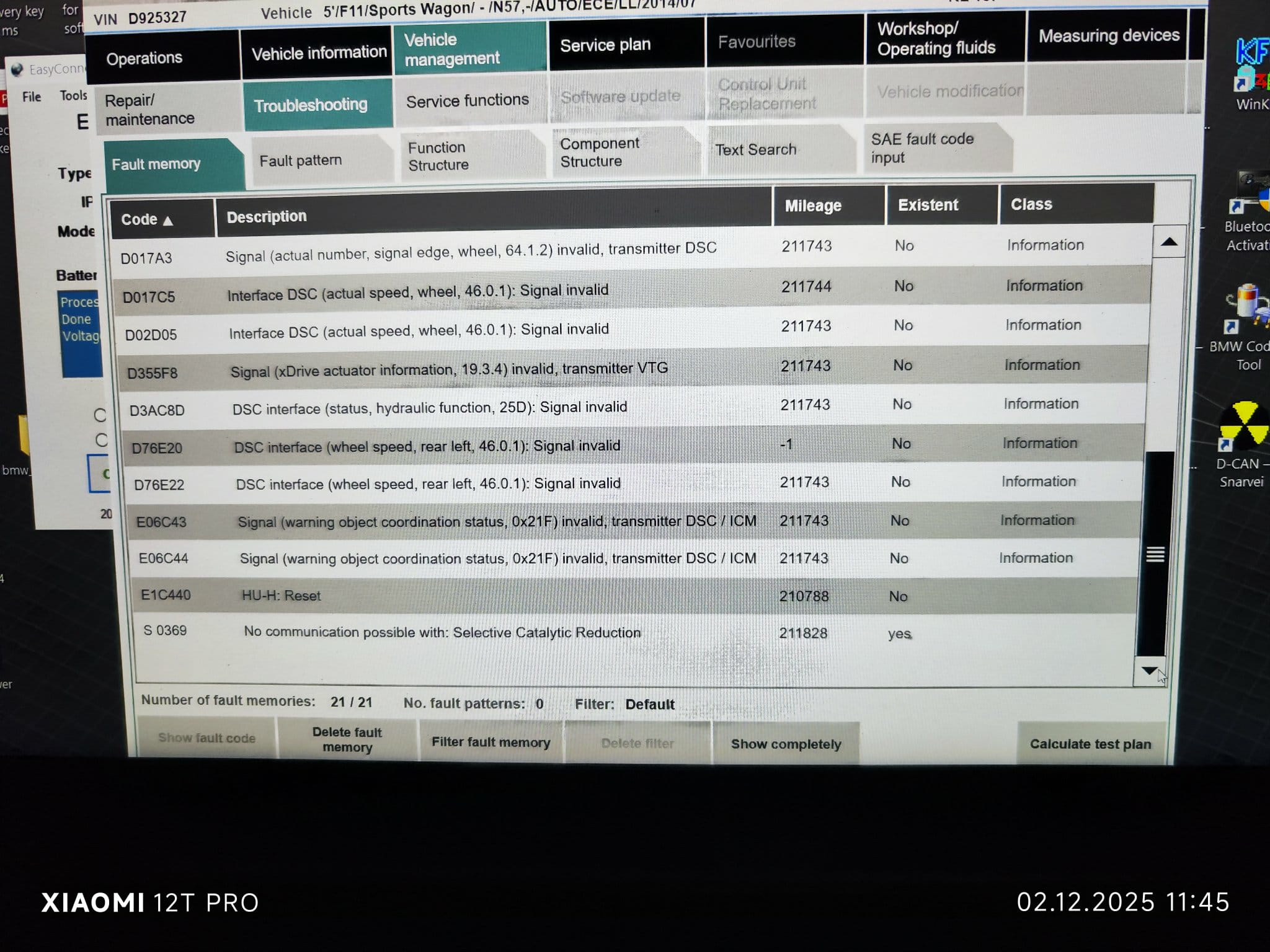

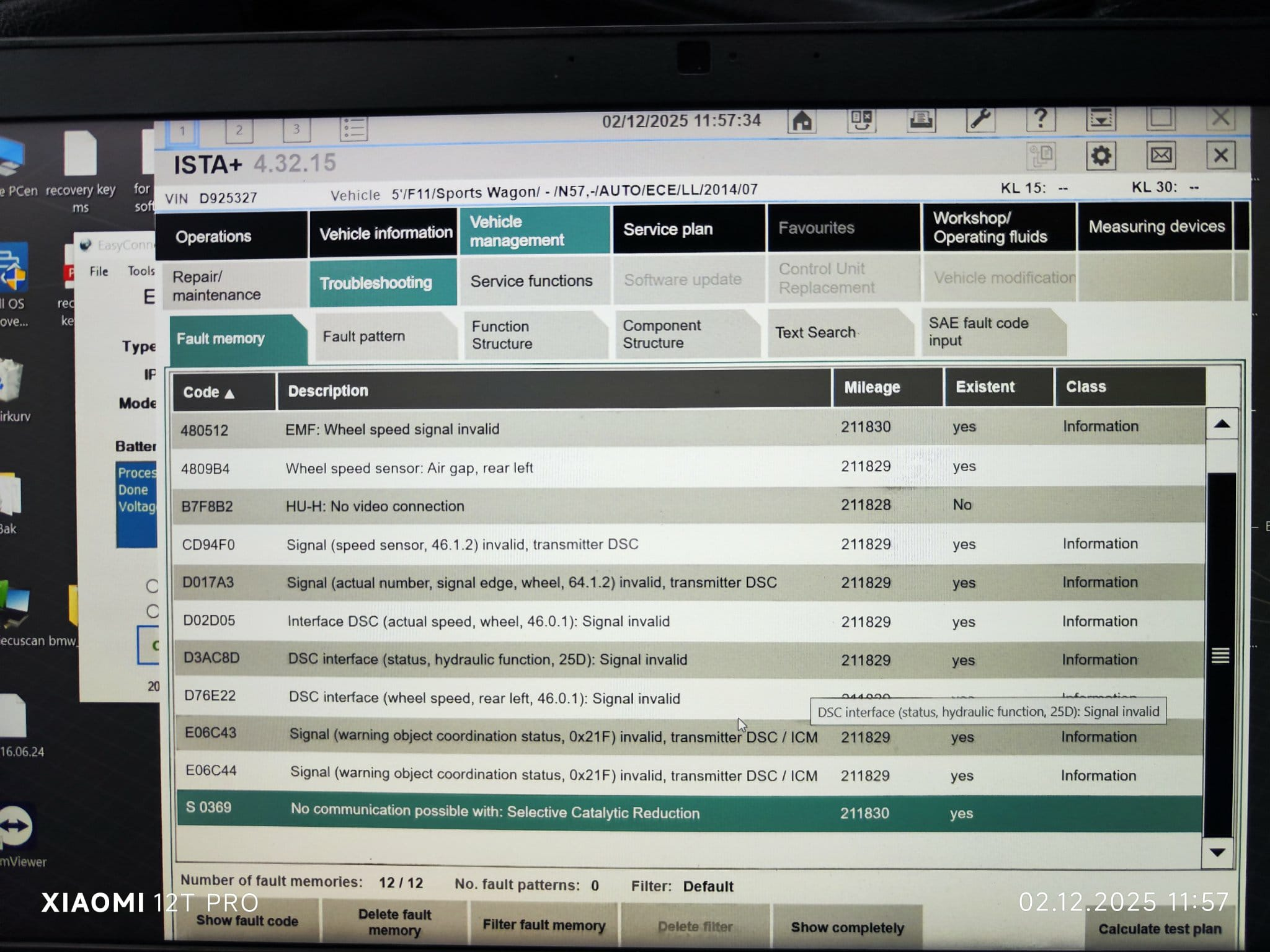

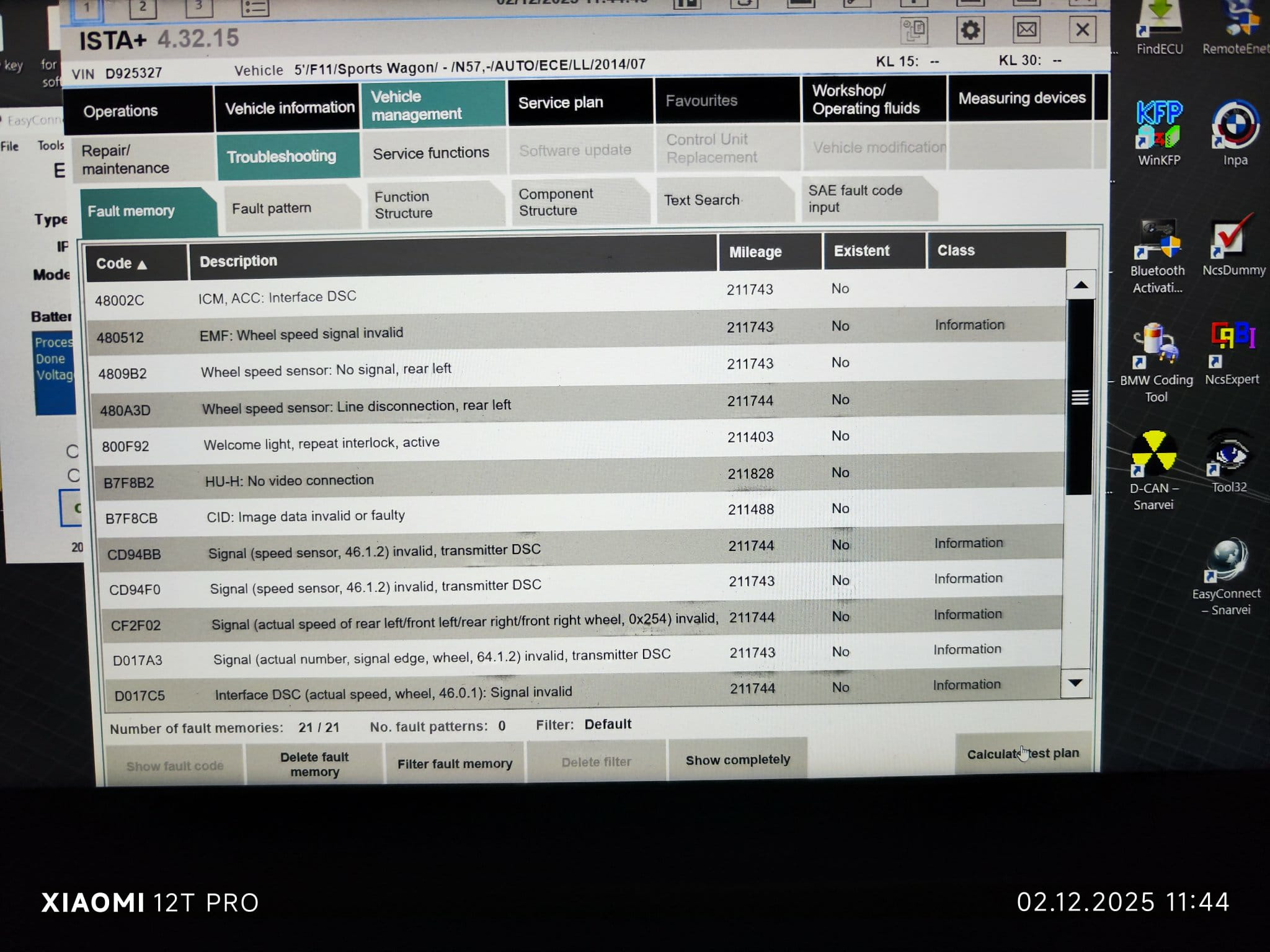

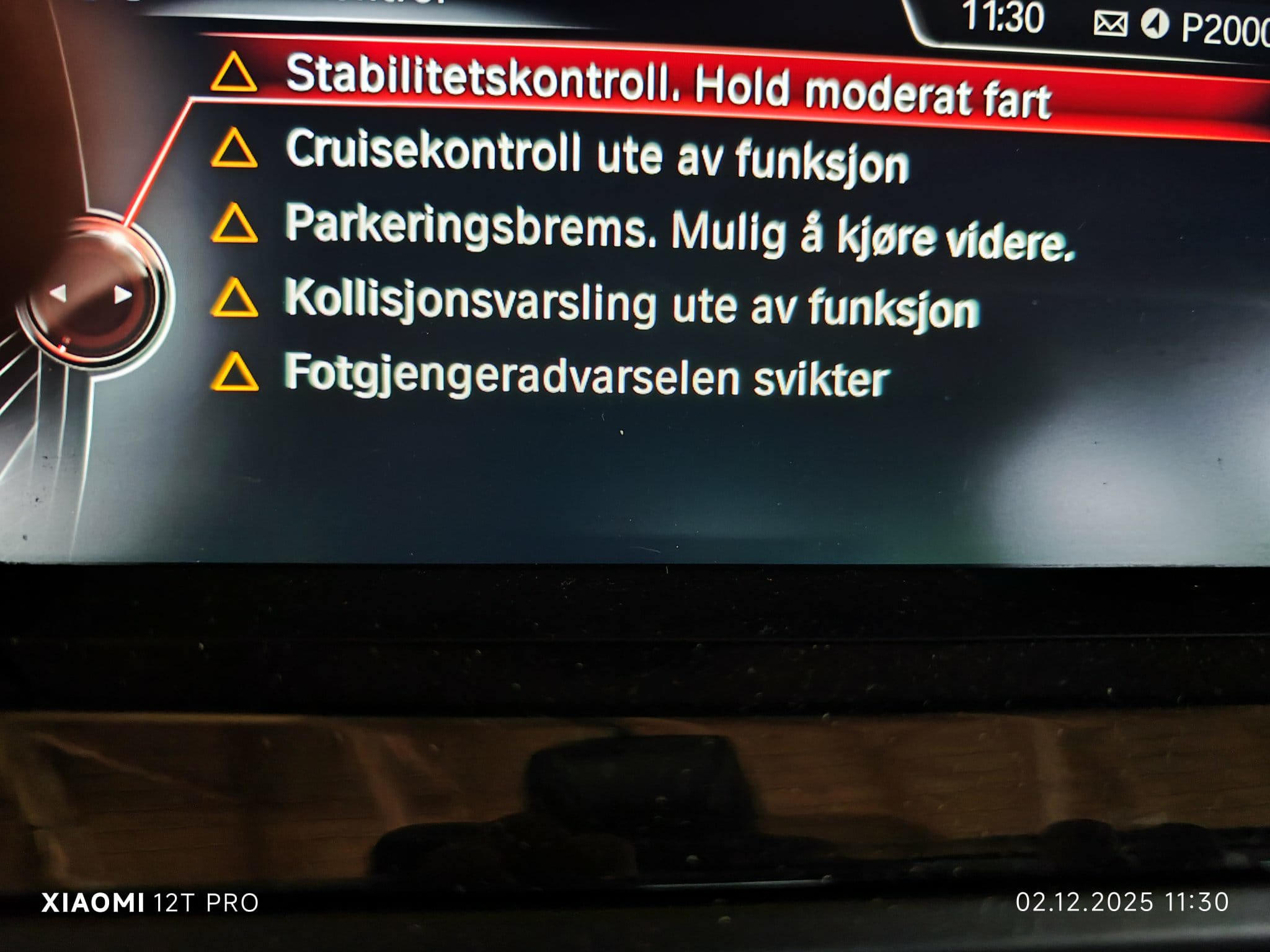

VictorH04 Skrevet Desember 2, 2025 Skrevet Desember 2, 2025 Heisann, Min far sin F11 fikk opp disse fem feilene istad, og vi fikk opp dette fra ISTA'en. Vi byttet bremseklosser bak for to helger siden (23. Nov) og brukte ISTA prosedyren for EMF. Oser speed-sensor / ABS sensor som er gåen? Tenker da ekstra på "480512 - EMF: Wheel speed signal invalid" og "4809B4 - Wheel speed sensor: Air gap, rear left" . Med vennlig hilsen Victor N. Hristov
